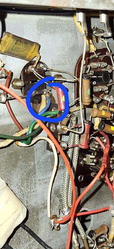

Oeil magique TSF clarville qui ne fonctionne pas
il y a la HT au bout du fil bleu ?
oK mesure la Ht la
si ton poste fonctionne il y a forcement de la HT
sans HT a cet endroit ton poste ne peut pas fonctionner
Je comprends pas j’ai mis la fiche noire sur chassis et rouge sur la soudure, la ou il y a le fil bleu et tjrs rien sur 600 au multimetre
et ton poste fonctionne il reçoit qq chose ??
Oui j avais essayé un soir et j’ai capté mais c étais très lointain
re essaye si tu entends au moins des parasites
Oui j’avais qques parasites mais en manipulant a l’instant y a 2 fils du ht parleur qui viennent de ce detacher, ça commence a me gaver
les aleas du depannage*
si c’est un des fils de l’excitation > plus de HT
Ou je peux trouver le fil d exitation ?
c’est les deux fils qui sont relies aux condensateurs de filtrage que tu as changes les 16µF 350V
