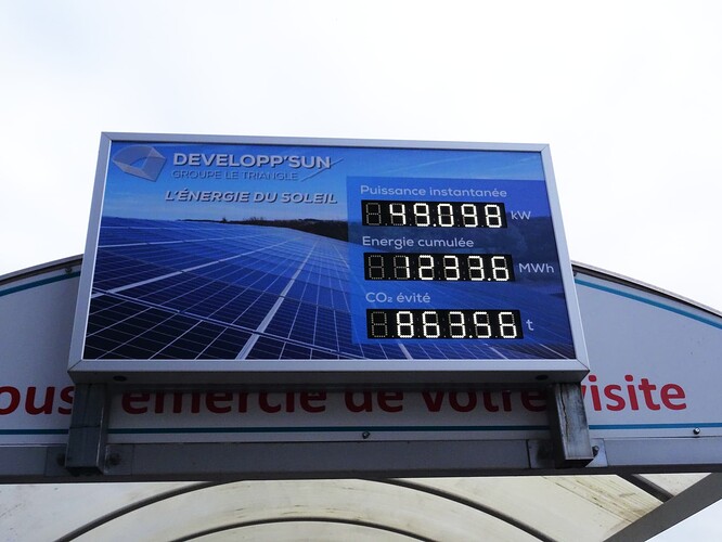

Jusqu’à présent, je n’avais pas remarqué ce panneau à la sortie d’un supermarché. Il faut dire qu’étant à 30 km je n’y vais pas tous les jours, et quand tu pousses la brouette tu ne regardes par forcément vers le ciel … :roll_eyes:
Photo prise ce jour vers 16H00 sous un ciel voilé
Le site constructeur et le parking du sujet :hugs:

Oui, il y en a de plus en plus, mais c’est la première que je vois avec un panneau lumineux indiquant la puissance. :hugs:
en quelle unité est exprimé le "CO2 évité " ? :thinking:
En tonnes (t)…

49kW instantané pour 2300m² de panneaux, c’est pas terrible…
Il est vrai que le soleil est caché.

Oui cela m’a paru bas, c’est pour cela que j’ai marqué les conditions d’éclairement. Je verrai la prochaine fois si c’est plein soleil la différence :hugs: :wink:

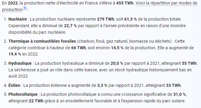

Production d'électricité en France en 2022
Les chiffres sont un peu faussés pour cette année 2022 par la non-disponibilité de certaines centrales nucléaires, et par la sécheresse qui a vidé les barrages. En année normale, il y a plus de nucléaire, plus d’hydroélectrique, et par voie de conséquence moins de combustibles fossiles.

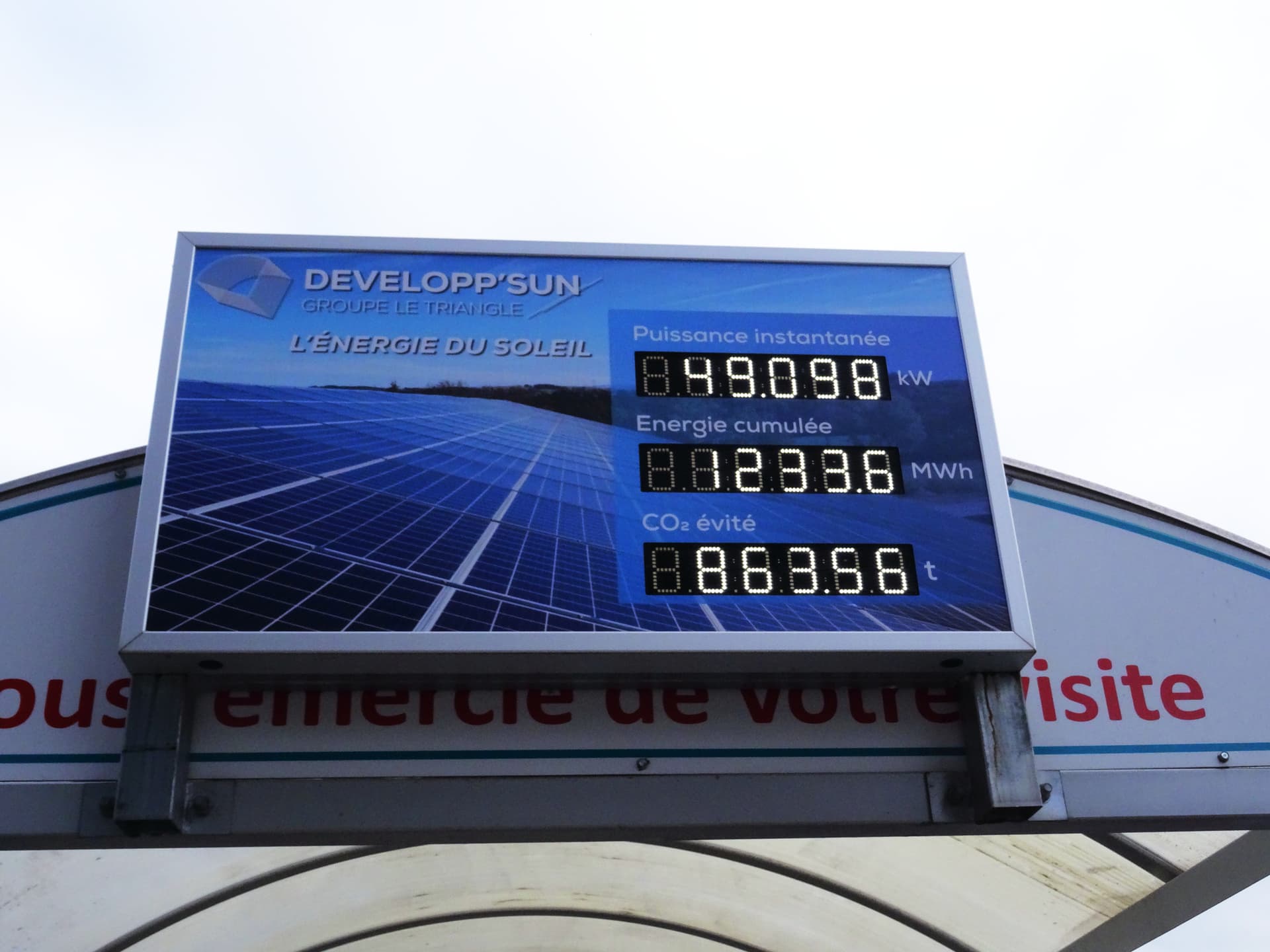

Si je lis bien l’afficheur:
énergie cumulée 1233.6MWh produits
CO2 évité 863.56 t
Par le simple calcul (863.56 t/1233.6MWh= 0.7000) cela donne pile 700 gr de CO2 par kWh produit.
Pourquoi avoir utilisé ce coefficient de conversion?
Je n’en sais rien.
Ce coefficient de conversion ne corresponds à rien de cohérent.
