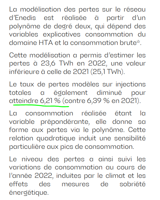

extrait du bilan enedis

si je comprends bien le document les 6%, ce c’est pas les pertes totales mais uniquement les pertes au niveau RTE pour l’injection des energies renouvelables.
Entre la puissance mécanique sur l’arbre d’un turbo-alternateur de production et ce qui est consommé/comptabilisé par le Linky la perte est beaucoup plus importante.
C’est comme pour les réseaux de distribution d’eau, qui fuient de partout.
pas du tout un gros alternateur a un rendement de l’ordre de 98%
et les tranfos elevateurs qui sont derriere sont proches de 99.5%
car il n’est pas question de produire du 250 ou 500KV directement par l’alternateur
la ou le bat blesse le plus ce sont les petits tranfos divisionnaire 20KV > 400V tri
je ne sais par d’ou sortent ces chiffres mais il me semblent tres exageres

Je suis bien d’accord pour le rendement des gros transfos qui est trés bon surtout à pleine charge.
à 10% de charge, c’est nettement moins bon.
Le réseau est bien entendu optimisé, car cela coute cher cette énergie produite et non livrée/vendue.
Rien que pour le fonctionnement de tout ce qui consomme de l’électricité dans une centrale, il faut bien la produire cette énergie et elle ne sera pas vendue.
Le rendement net d’une centrale nucléaire est de 30 à 40%, le réacteur chauffe de l’eau pour faire de la vapeur et entrainer les turboalternateurs, mais cela chauffe l’environnement avec une quantité de chaleur colossale non utilisée (même si l’on essaye aujourd’hui de la récupérer).
C’est du même ordre de grandeur (30%) pour un groupe électrogène.
