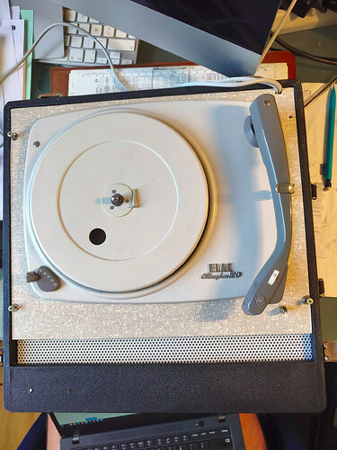

On chine, on chine... Tourne disque ELAC Lancelot des années 50
Je me présente rapidement, JB, j’ai déjà une restauration d’un poste non documenté en 2020…c’était déjà bien bien chaud… alors je continue :slight_smile:

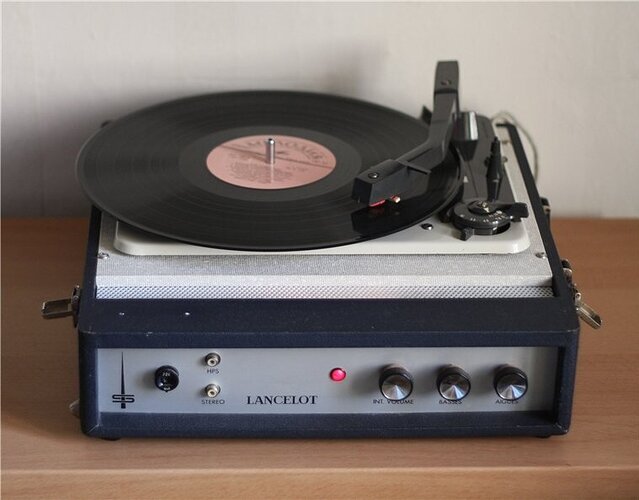

J’aurais besoin d’infos : j’ai chiné un ELAC LANCELOT basé sur une base miraphon120 (un tourne disque en valise portable). J’ai nettoyé les mécanismes et regraissé : ça passe. (il va un peu trop vite de 6%. Je n’ai pas trouvé de réglages.)
Je l’ai donc branché et il lit même les disques… Il fonctionne très bien. L’ampli a une jolie lampe dedans. De la belle électronique comme j’aime.

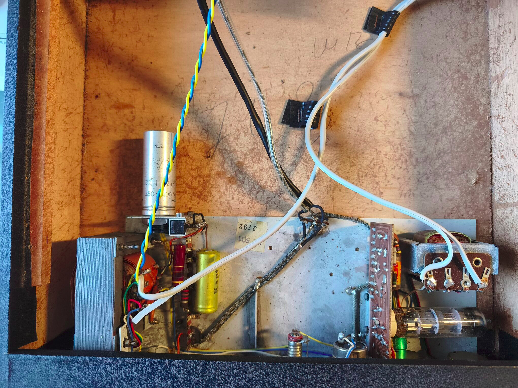

Je vous ai fait quelques photos même ! J’aimerais rajouter un module BT pour que cette valisette trouve sa place dans mon salon comme enceinte BT aussi sans rien ne lui enlever de son caractère d’antan et donc… passer par l’étage d’amplification. (pas de prise PU évidemment).
J’ai peur que ça soit difficile… parce qu’il faudrait que je trouve une tension supérieur à 5V quelque part… et que je réinjecte sur la carte dont je n’ai pas le schéma… si je sais où c’est… ca ne me fait pas peur. Mais si c’est pour se tromper… Bref. Quelques photos. et si des gens qui veulent m’expliquer un peu le bazar, je prends :slight_smile:
Je démarre en ajout de truc BT… donc si quelqu’un a un lien vers où pointer et des idées d’où souder tout cela… )

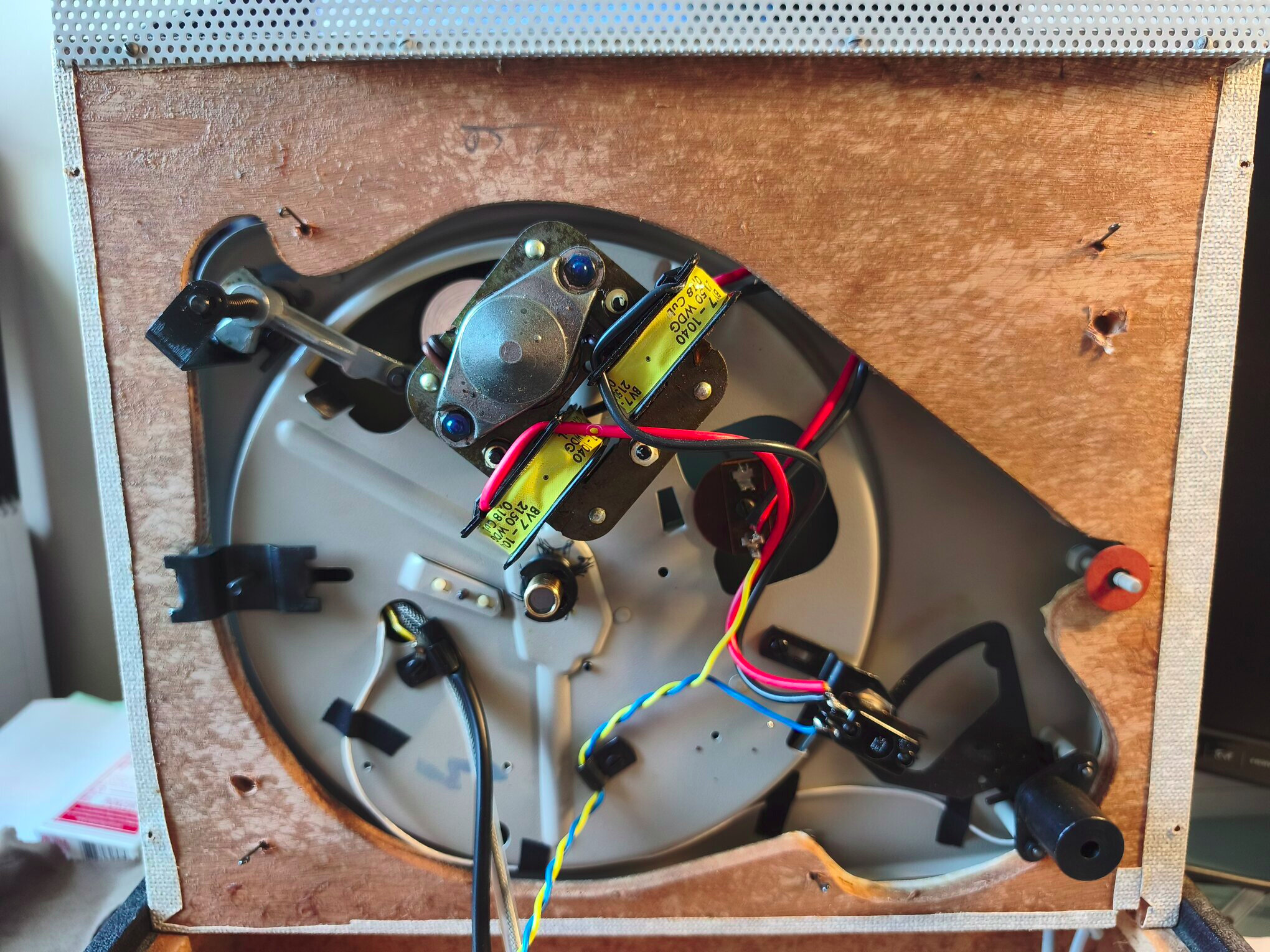

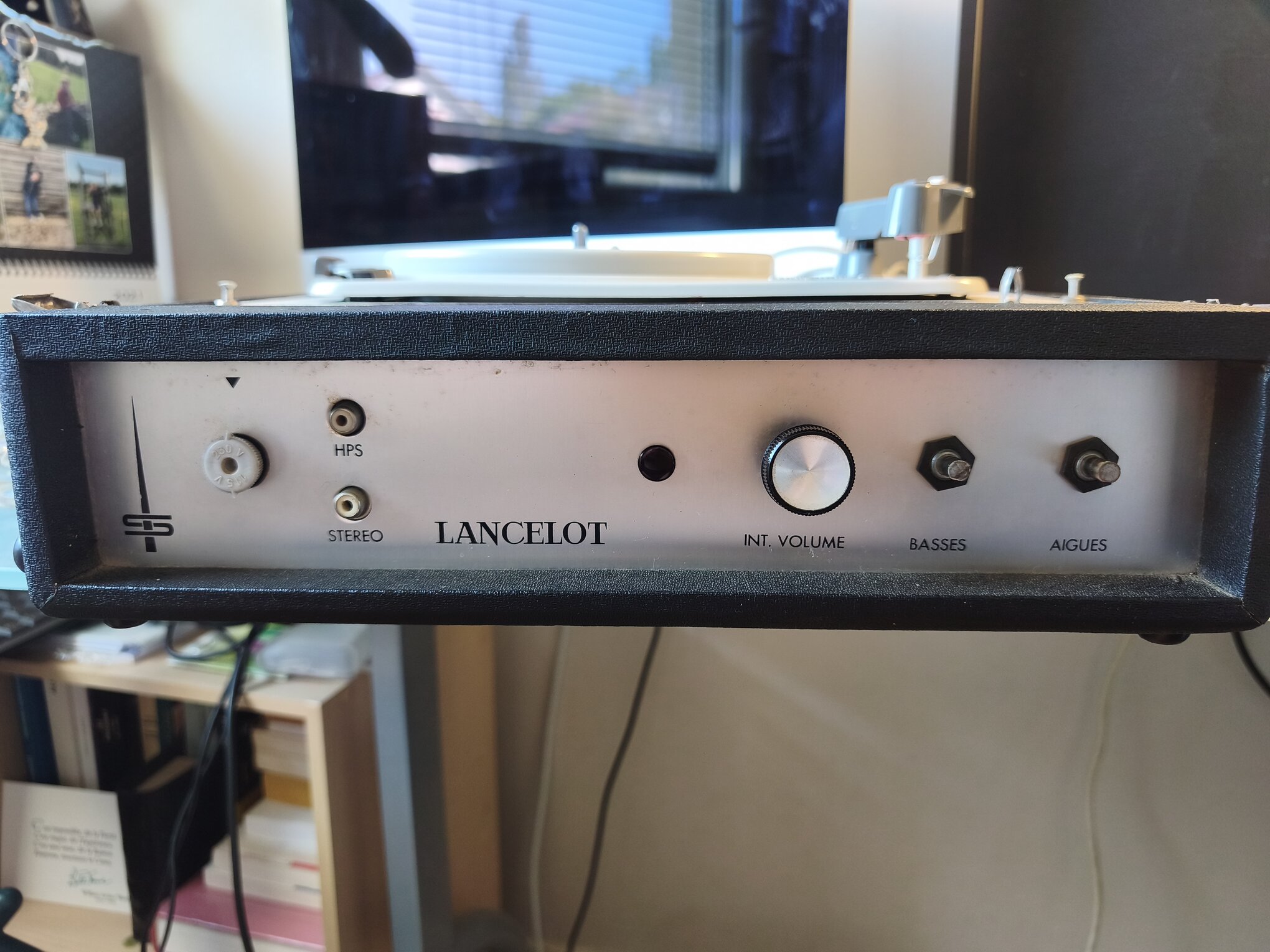

Il y a tout de même une prise coaxiale que je ne comprends pas : HPS… j’ai cherché un peu…pas trouvé grand chose.
HPS = haut parleur supplémentaire.

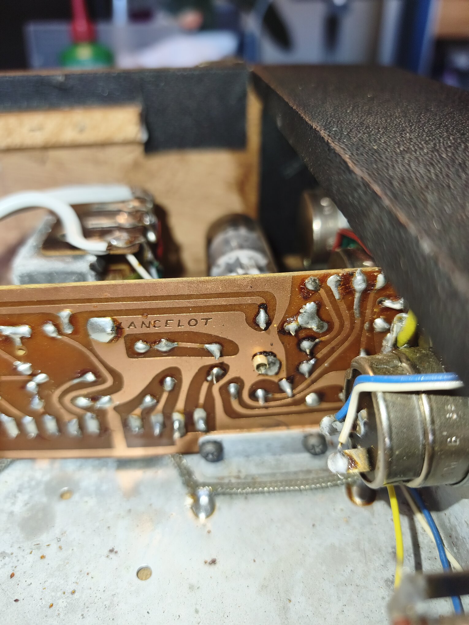

Le tube est une ECL82 ou 86.

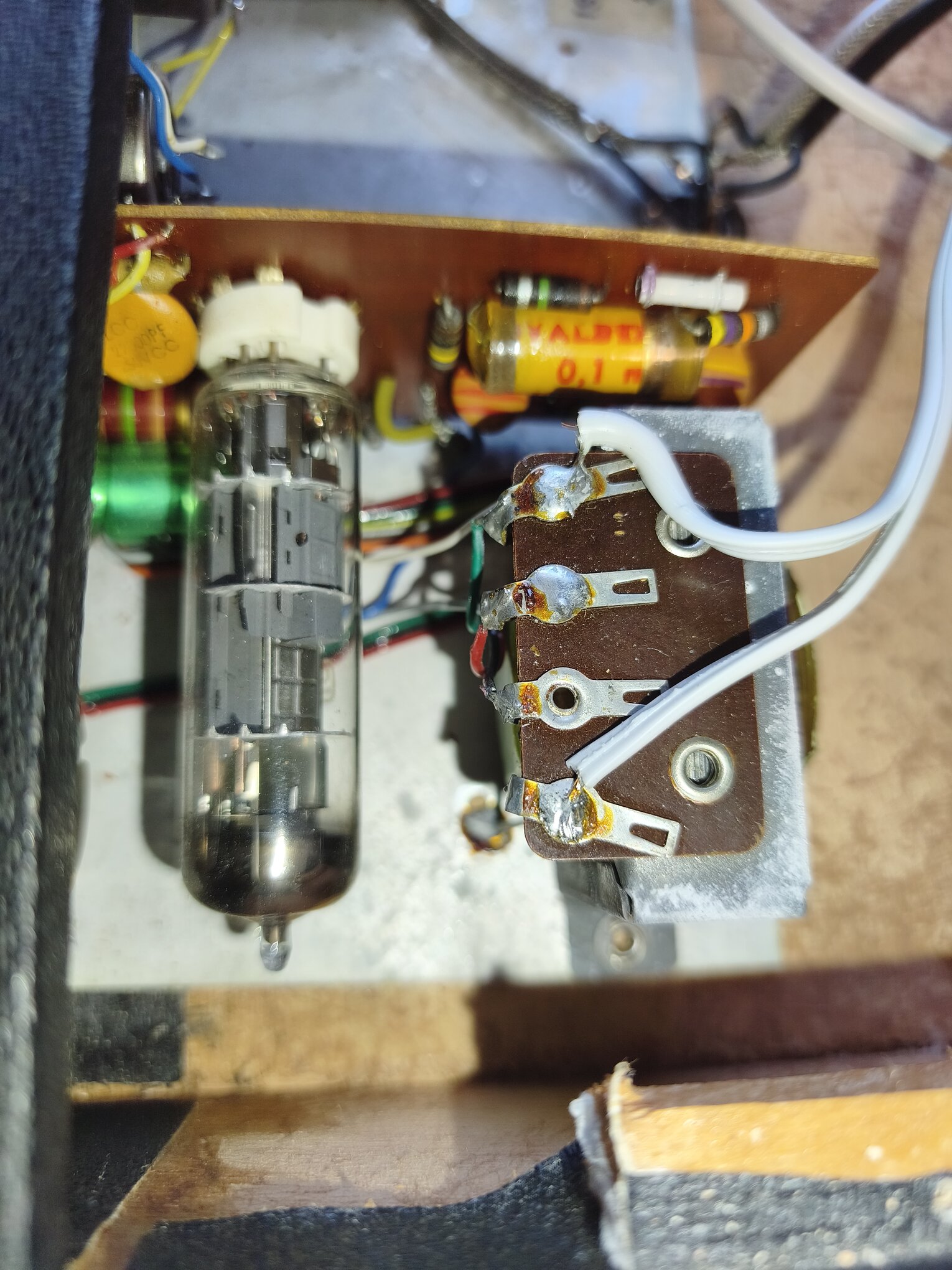

Brancher le module sur le point d’entrée du potentiomètre, une broche va surement à la masse, le point milieu vers la grille de la partie triode de la ECL, c’est le 3e point qui est l’entrée.
Attention, l’interrupteur du secteur est coaxial, les 2 points de soudure à l’arrière du pot.
Présence de haute tension sur le circuit, donc gaffe!!!
Ne jamais intervenir sur l’appareil branché.
La lampe est surement une ECL86 (pas une ECL82 vu sa structure interne)

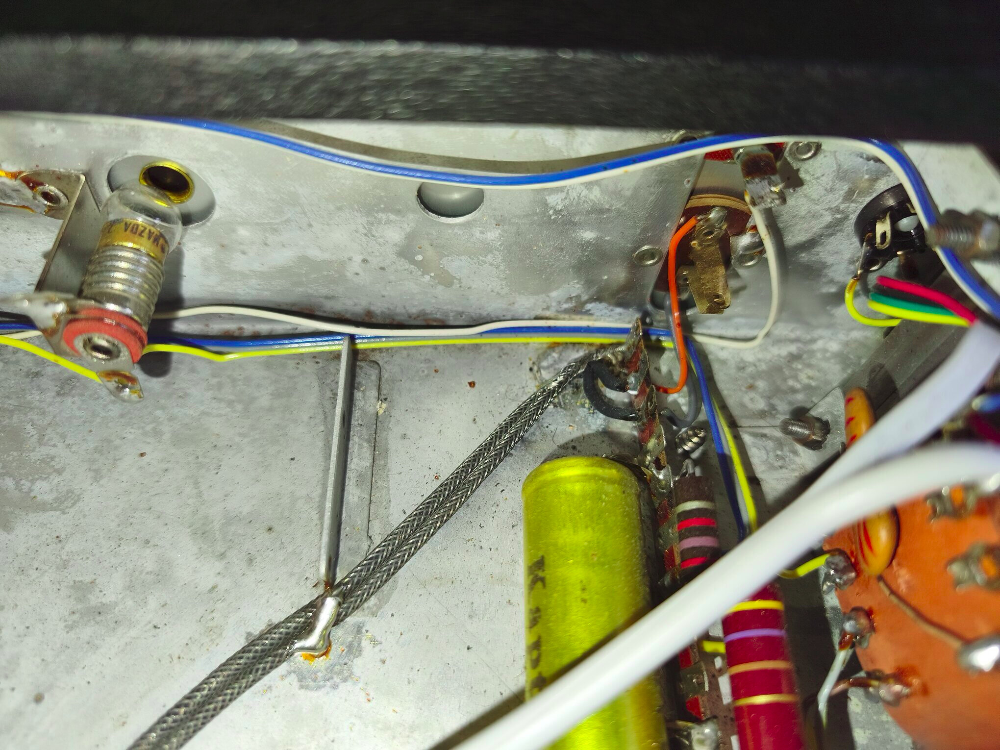

Voire ici :
Pour la connexion d’un module BT , il faudra
-prélever le 6,3V (au filament de la lampe, aux cosses 4 et 5 su support )et le redresser(diode genre 1N5819) et filtrer ( condensateur de 1000 à 2200µF 10 à 16V) pour alimenter le module
-envoyer le signal BF du module sur les cosses point chaut, et masse, du potentiomètre de volume (attention, l’inter secteur n’est pas loin, au cul de ce potar, ne pas y toucher !)
Comme dit plus haut, toujours débrancher avant de toucher quoi que ce soit … Des tensions dangereuses sont présentes un peu partout !

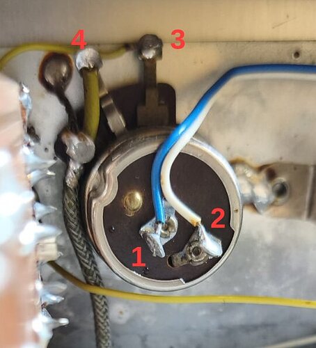

Voici un oint de vue sur le potentiomètre :
Donc à mon avis 1 et 2 : interrupteur principal. Ne pas toucher
Très bonne idée l’ampoule !!
J’ai du mal à me décider pour le point de masse (je refais une soudure sur le point de soudure déjà présent sur la tresse ?).
Et pour le point d’entrée ? le 3 ou le 4 ?
Pour le raccordement su signal BF :
Le point d’entré sera en 3 (pour pouvoir régler le volume par le bouton d’époque) et la masse sur la cosse soudée à la tresse

Pour votre gouverne. ELAC c’est la marque du modèle de la platine Miraphon 120
Mais l’ensemble est un modèle de la marque française Image et Son
La marque Image et Son
Il semblerait que le modèle Lancelot est été produit avec différents modèles de platines ELAC
Comme ce modèle IS 602 avec changeur
Ou ce IS 605 qui a fait l’objet d’un topic sur le forum. :hugs:
Electrophone Image et Son IS605 Lancelot (1964) : remise en route - Hi-Fi - Forum Retrotechnique
On est plus dans le début des années 60 que 50. :hugs:

Bonjour @stecha . Pour les triodes-pentodes ampli BF, il n’y en a pas des masses :
  • ECL 80 : triode et pentode superposées.
  • ECL82 : triode et pentode de même longueur dans l’ampoule.
  • UCL82 : visuellement identique à ECL ou PCL 82, mais prévue pour tension faible (170 Volts) et courant anode plus élevé (utilisée dans Teppaz Oscar).
  • ECL 85 (pas un tube audio, mais dans des bidouilles déjà vu) : un trou dans la tôle nickel du haut de la pentode
  • ECL 86 : celle de la photo publiée.

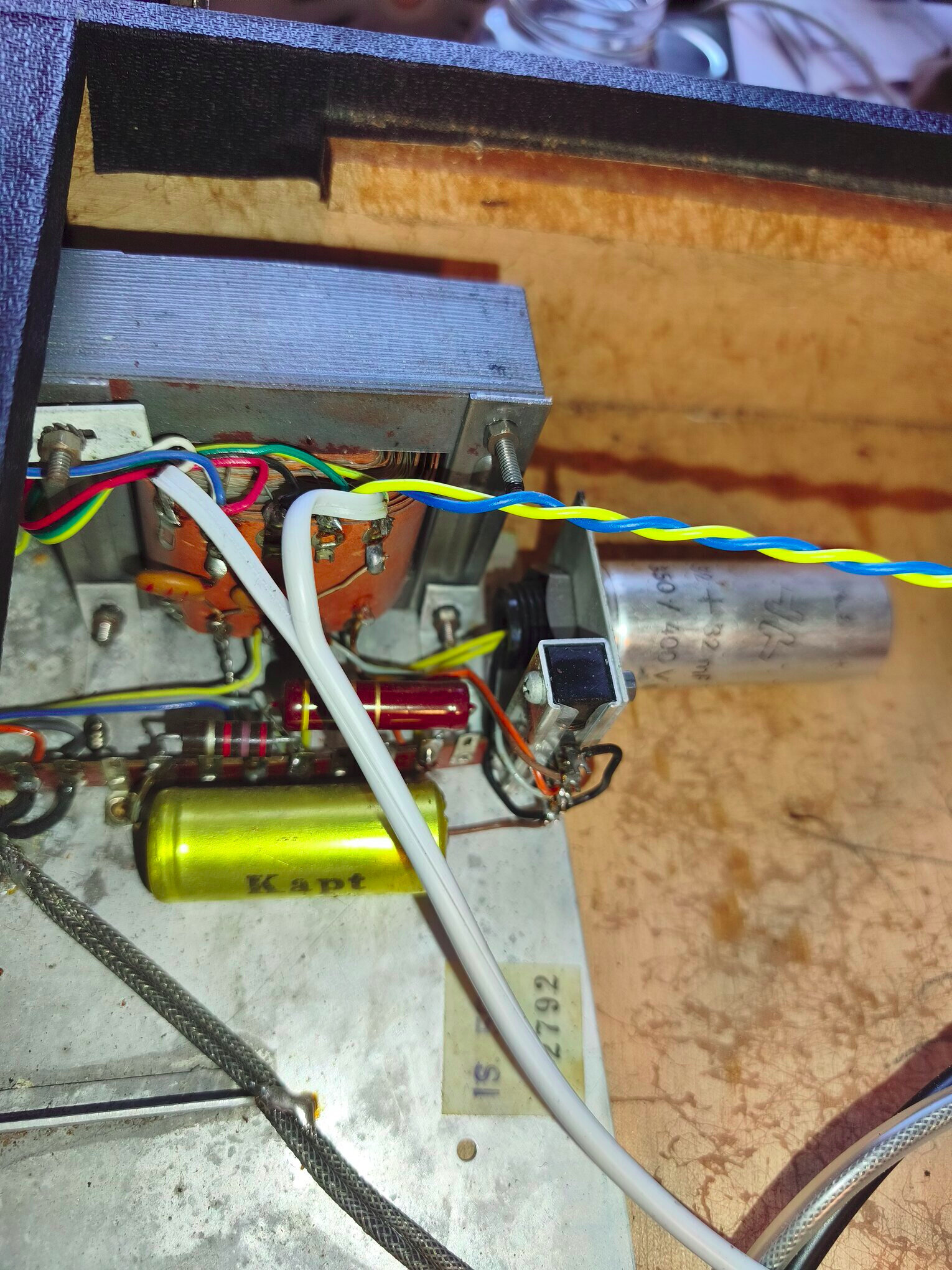

D’après la photo : redressement par pont sélénium ou oxymétal : à remplacer par des diodes silicium par sécurité.
D’après les photos : transformateur d’alimentation (ou auto-transfo comme sur Teppaz Oscar). Il y a des prises RCA accessibles avec le doigt en entrée : je dirais transfo isolé, mais effectivement c’est à vérifier sérieusement !
Oui transfo d’alim avec redresseur sec fixé sur la plaque support du condensateur.
Précisez nous le type de la lampe présente.
A quoi sert la fiche RCA sréréo, l’ampli est mono?
si on se fie a son copain stereo
ce serait de l’ECL86
la sortie stereo permet de sortir l’autre canal d’une tete stereo pour attaquer un autre ampli
2 prises RCA :
1 prise pour brancher un HP supplémentaire en parallèle
1 prise (stéréo) pour connecter 1 voie de la cellule de lecture stéréo à un autre amplificateur :
Sur les photos : on voit un cable audio blanc (double ?) qui sort du bras pour aller sur une plaque de connection située sous le plateau du disque. De là partent 2 câbles blindés indépendants qu’on aperçoit clairement : l’un va vers l’ampli, et l’autre vers la prise RCA marquée « stéréo »

Alors pour la lampe… j’ai regardé très attentivement : impossible de lire, ce n’est pas du bon côté. J’ai tenté de la tirer doucement… elle est pas venue tout de suite… j’ai pas trop forcé. Lancelot est la marque du circuit imprimé, je pense qu’on peut raisonnablement partir sur une ECL86, comme précisé plus haut.

Les photos montrent clairement une ECL86 (PCL 86 ? peu probable)
Pour le redresseur, ça ressemble à un pont de diodes au silicium (pas du tout au sélénium), mais vu l’age de l’électrophone j’ai un doute ? Tu peux mesurer (position diode) la tension de jonction : si c’est 0.6 à 0.7 Volts, pas besoin de changer, c’est bien un pont de diodes silicium.
Pour le pont redresseur : Non ce n’est pas au silicium, les ponts au silicium n’ont pas cet aspect, et à l’époque et vu l’âge de l’appareil , cette technologie étais tout juste naissante, pas encore mûre !
c’est donc bien un pont oxymétal ou sélénium (ce genre pont redresseur vieillit mal, mais se remplace aisément par n’importe quel pont au silicium d’alimentation d’ordinateur, type tour ATX, ou type pour portable, très facile à trouver en récup …Faire les poubelles !)

4 diodes 1N4007 ça vaut quelques centimes et un pont redresseur 2 ou 3€…

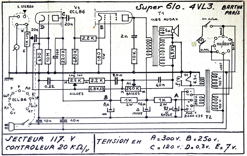

J’ai trouvé ce schéma qui doit y ressembler:
une petite révision s’impose:
changer les condos chimiques et la capa de liaison grille: 20nF sur le schéma.
B250 C 75 c’est biien un oxymetal à remplacer par 4 diodes ou un pont silicium
oui, un petit pont 110A6 fera l’affaire!
