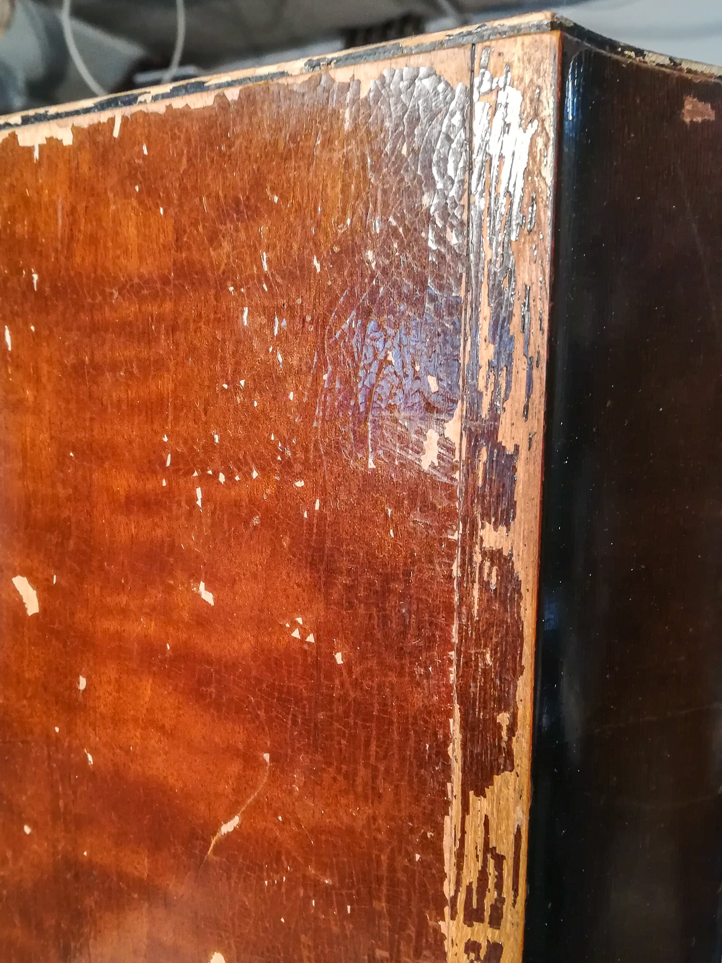

Premières photos du poste Ondia 156 acheté près de Toulouse (15€)
- le vernis de la caisse est passablement abimé : j’ai l’impression qu’il faudra décaper toute la caisse et revernir. Votre avis ?

Bonsoir Oui sans aucun doute : ponçage complet avec papier n°120 et finition avec du plus fin ( 180 ou 240 ? )
enlever le vernis mais pas le bois de placage certains placages sont d’ assez faible épaisseur . donc faire attention
et revernissage complet .

Avant de revernir passer un bouche pores.
Ce serait l’occasion de pratiquer le vernis au tampon !
Si la caisse est plaquée, le placage est super fin ! Et il en manque pas mal ! Ça ne pourrait pas être un vernis coloré posé en couches épaisses ?
ce sont des feuilles plaquage de l’epoque moderne decoupes a la machine ils font entre 0.5 et 0.8mm
OK, mais vu la photo de détail, on a l’impression que c’est le vernis qui est cuit, non ?
ponçage ou trouver le solvant du vernis et le dissoudre en l’etalant avec un tampon de coton ou mieux de lin qui resiste plus a l’abrasion
cela a l’avantage de re colorer les parties a nu du bois avec la teinte d’origine et limite le ponçage a faire
sur ces vernis , la méthode de l’ ébéniste chez qui j’ étais allé refaire qqs caisses il y a deux ans , pour décaper et enlever le vernis , est de frotter avec une poignée de copeaux de bois imbibés d’ acétone .
Attention l’ acétone est très inflammable , et il vaut mieux faire le traitement en extérieur . mettre aussi des gants bien sur
