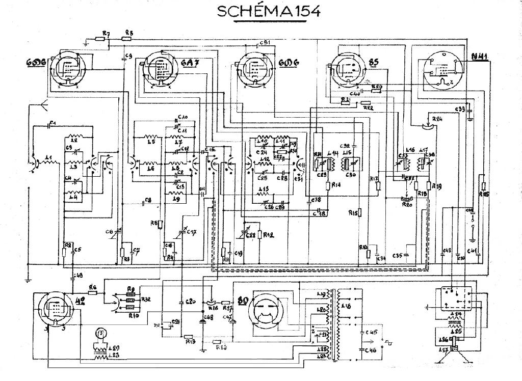

Le schéma du Ondia 156 associé à la fiche du GL comporte des erreurs au niveau de l’indicateur d’accord, et de plus, il est tronqué !
Parmi les erreurs du schéma :
  • l’anode de la 42 est reliée à sa G1
  • la cathode n’est pas reliée au filament
  • le dessin du TA ne distingue pas clairement l’enroulement HT destiné à alimenter cette 42 et l’enroulement spécifique 6,3 V qui lui fournit la tension de chauffage
  • les 2 extrémités du filament sont notées « A »
    Le schéma réel doit ressembler à celui du Ondia 154, sans lui être identique.
    J’ai demandé à 2 participants du forum des photos des cette partie du câblage pour établir un schéma correct.

Je me doutais que ce ONDIA 156 allait me donner du fil à retordre, vu son état. Je vais très certainement le recâbler à neuf.
J’ai donc commencé à relever le schéma de câblage du commutateur de gammes.
Je pensais naïvement que les schémas publiés par les constructeurs étaient exacts…
A l’évidence, ça n’est pas le cas pour ce poste : le schéma qui figure au GL ne correspond pas au câblage :
  • au niveau du circuit de l’indicateur d’accord (tube 42)
  • au niveau du 4ème circuit du commutateur de gammes, qui commute R6, R7, R8 dans ce même circuit de l’indicateur d’accord
    Ça commence donc très fort …
    Comment dois-je recâbler ? En suivant le schéma ou le câblage d’origine du poste ? C’est d’autant plus délicat que le schéma de l’indicateur d’accord est très original.
Michel (F1GOC)
Tout dépend si le câblage de ton poste est d’origine ou a subi des transformations ou des réparations postérieures.
Si c’est d’origine, je me fierai au câblage du poste.
