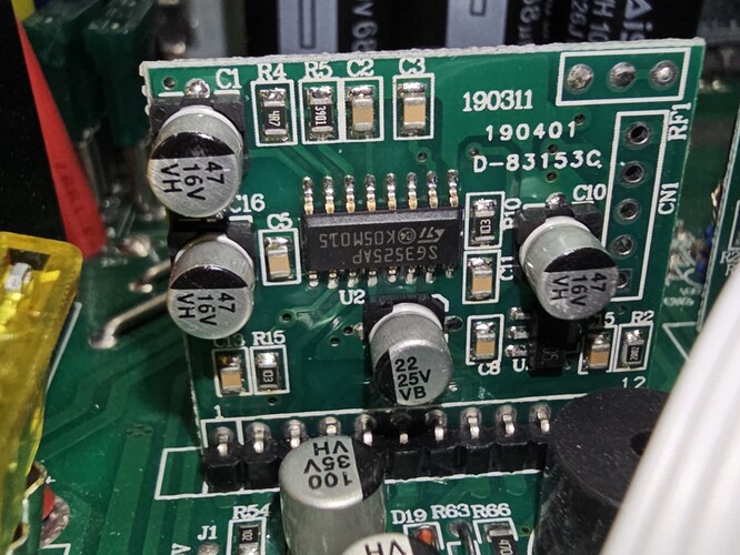

J’ai acquis d’un onduleur en panne, j’ai remplacé les MOSFET FTP08N6A et CS2837AND d’un coté
J’ai bien du 220 volts, la puissance correcte, mais en 48hz
Je ne vois pas de potentiomètre de réglage, il y a la bien un petit de module pilote ce avec le SG3525AP mais pas de réglage,
Je ne vois pas de moyen de réglage
Merci d’un petit coup de main
Il faut jouer sur Rt et Ct qui fixent la fréquence. Voir du côté de la patte 5 du générateur PWM. Mais 48 pour 50, c’est très loin d’être mauvais pour un appareil de ce genre qui n’est pas fait pour être une référence de fréquence.
merci pour votre réponse, sur la patte 5 ça va vers le C2 et la patte 6 vers le R5 (3901 = 3.9klom) je crois) je ne vois pas autres , je bricole un peu l’électronique

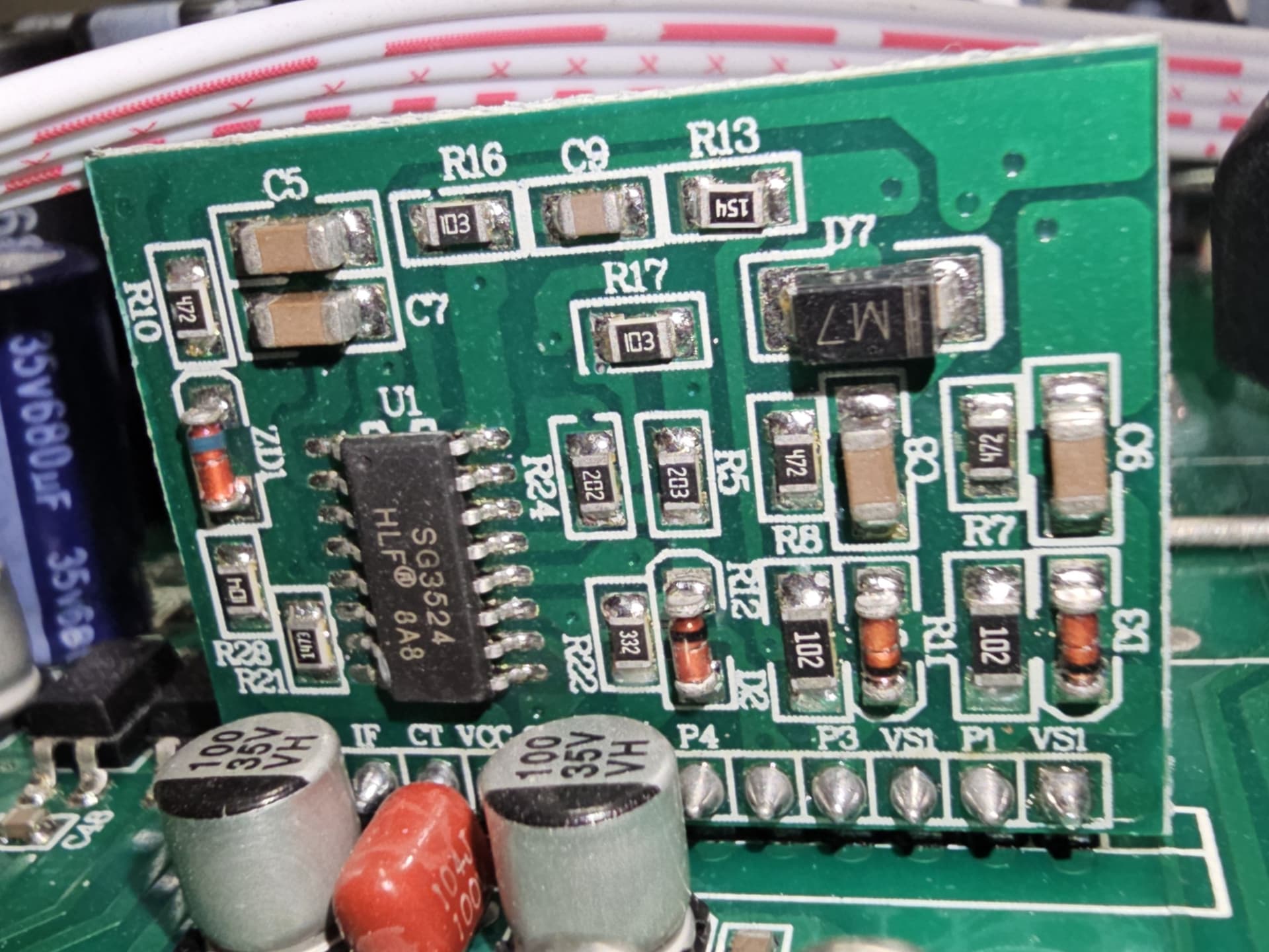

Voici la photo de en arrière de la carte
car à coté il y a 1 petit module avec un SG3524 HLF

Le schéma de la petite carte de génération doit ressembler très fortement à ce qu’on peut trouver dans la datasheet du générateur de PWM, lien plus haut.
Faire du pure sinus en modifiant un montage non prévu pour risque d’être plus que compliqué…
Oui, c’est la conception complète du produit qu’il faudrait refaire !

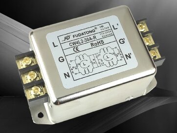

mettre un filtre harmonique en sortie
mais je ne sais pas si l’onduleur appreciera
si vous connaissez un modèle de filtre harmonique qui tient vers 3000W
merci de donner soit la référence ou une photo

filtre
quel différence entre un filtre harmonique et un filtre anti-harmonique?
cela m’etonnerait qu’il coupe H3 a 150Hz c’est plutot un filtre haute frequence
a mon avis la meme chose virer les harmoniques
