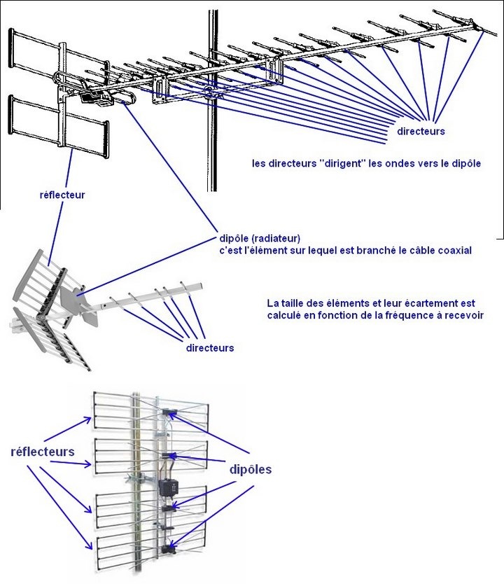

une antenne de réception pour télévision est constituée ainsi ▼

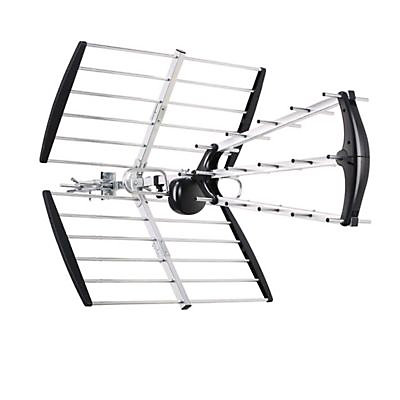

Si c’ est pour bricoler un réflecteur pour ce genre de gadget et le rendre un peu encombrant , autant acheter une trinappe avec un réflecteur dièdre bien conçue , et qui ne sera guère plus chère, voire nettement moins :wink:
pour moitié prix chez Casto

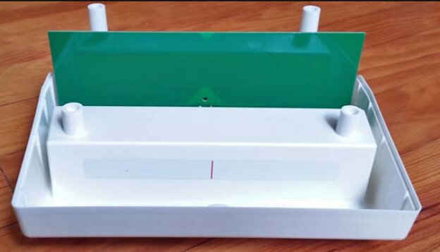

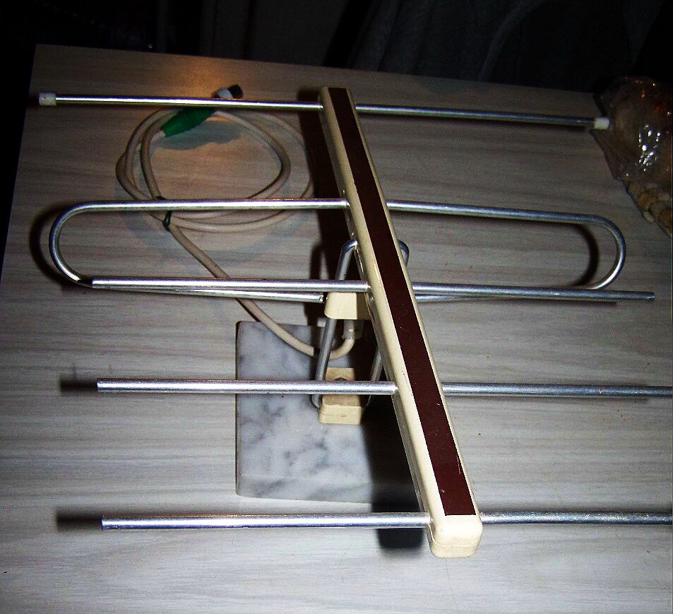

a mon avis une belle boite plastique avec un bout de circuit imprime grave , rien de plus
ouvert cela doit ressembler a ça
il est evident qu’un reflecteur de dimensions suffisante ( cela n’a pas une grand importance du moment qu’il est plus grand que le longueur d’onde) place a bonne distance , et la c’est important , derriere l’antenne ameliorera le gain de l’antenne
Ça a l’ air ni plus ni moins qu’ une antenne Yagi encapsulée dans un boitier !

d’ autres constructeurs on commercialisé dans le passé des antennes capotées pour caravanes , camping , etc , comme Tonna qui avait une antenne en forme de langue de chat
Ce n’ est jamais qu’ une petite Yagi à 3 ou 4 élements max , encapsulée pour la protéger des intempéries , et faire " joli " .
donc qu’ est ce qui a bien pu être " breveté " ??

ce ne serait qu’ un doublet replié avec juste un directeur et un réflecteur !
