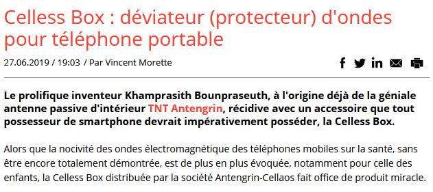

mettre ça à la poubelle ou s’en servir pour ranger le pécu
et acheter une vraie antenne
Michel…
La société qui « fabrique » ça vend aussi des appareils miracles pour protéger des ondes maléfiques comme beaucoup de charlatans
123
prendre un boite a sucres metallique ( l’ancienne de la grand mere fera l’affaire)
mettre le telephone dedans et fermer le couvercle soigneusement :laughing:
les puristes pourront ajouter un tour de scotch alu autour du couvercle
C’est presque ça !
et il a gagné deux prix au concours Lépine pour ces cochonneries
mais quand on voit l’utilité des autres inventions, ça ne vole pas bien haut…
