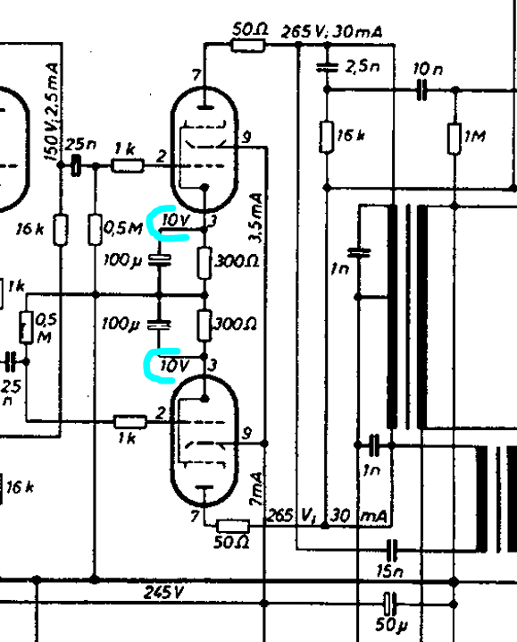

En sortie du pont de diode 210V à la place de 265V sur le schèma
soit la 1er capa de filtrage est seche
soit on consomme trop sur la HT
soit le pont est mort ( ces modeles la etait assez durables car bien a l’abri de l’humidite)
je penche plus pour un sur consommation , probleme a envisager en 1er car il peut vite s’aggraver et causer de gros degats
Comme préconisé l’appareil est sous lampe de sécurité
en ce cas normal que la HT soit un peu faible la lampe en serie reduit un peu la tension d’alimentation du poste
La lampe s’éclaire est ce qu’il faut la laisser ou reprendre la mesure sans ?
tu met un lampe plus puissante pour qu’elle s’eclaire moins et que la tension d’alim du post monte
Ok je vais voir si j’ai plus puissant.
Et ensuite je relève les mesures sur les tubes pour voir si c’est le tube ou une pièce avant qui est HS ?
tu verifie les +10V sur les cathodes du push
si ce n’est pas >10V tu peux virer la lampe serie

Le poste fonctionne mais j’ai une ronfle, je pense du 50hz la ronfle est constante et n’agit pas avec le volume. elle est présente sur n’importe quelle source.
Est ce d’après vous les condensateurs 50uf ?
50 ou 100Hz cela a de l’importance pour savoir ou chercher
100Hz c’est du cote des filtrages
50hz c’est de l’induction ou un pont redresseur borgne
une manip simple , enleve la EC92 qui drive de push
cela ronfle toujours ?
