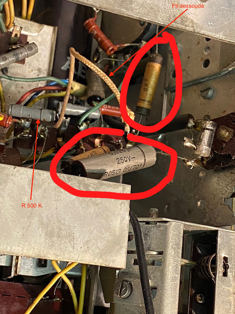

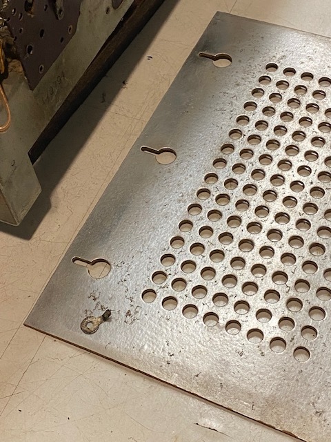

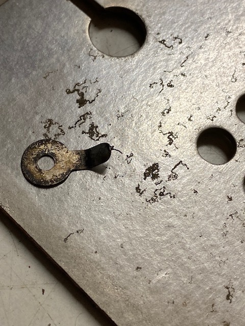

Après inspection et ré-inspection je pense avoir trouvé… le fil va sur cette petite cosse rondelle qui est vissé sur la plaque bois/alu du fond de l’appareil.
Par contre toujours se bruit strident et pas de son sur l’entrée magneto, je vais nettoyer le clavier voir si par hazard ce ne serait pas un faux contact vu que quand je commute en FM ca fonctionne.
Oui, c’est le point pour le câble détaché, mais il n’aura pas beaucoup d’influence sur votre problème.
Tant que ce type de condensateur reste dans la radio, elle ne fonctionnera pas correctement, son remplacement est indispensable. Ils doivent tous être remplacés par des condensateurs à film ayant un voltage minimum de 630V.
Ok merci, il y a donc encore beaucoup de travail…
