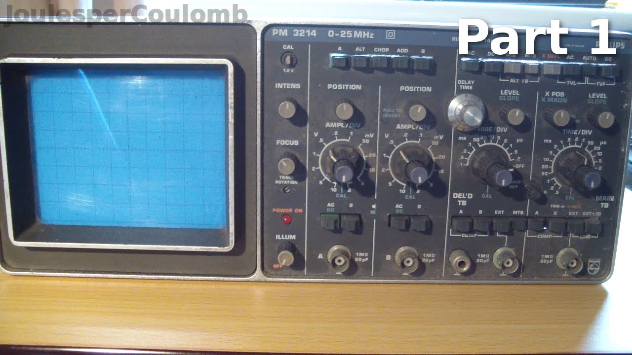

Est-ce que le Philips PM3214 est valable comme oscillo?
Il y en a un à vendre pas loin de chez moi, avec notice, sondes, capot etc.

C’est un bon oscilloscope avec beaucoup de documentation disponible et un série sur YouTube pour la réparation;

le philips est un oscillo tout a fait valable
un peu fragile cote commutateur
verifie que les encliquetages sont bien francs
avantage c’est tout du discret donc facile a depanner
la doc maintenance dans le GL
le tektro est il me semble un des premier modele a integrer des circuits hybrides specifiques ( a verifier dans la doc)
si c’est la cas savoir que c’est indepannable , les circuits sont introuvables

Le 3214 est un 25MHz quand le Tektronix est un 100MHz. Pas la même catégorie non plus.
Maintenant, à 100€, voire un peu négocié, le risque n’est pas énorme.

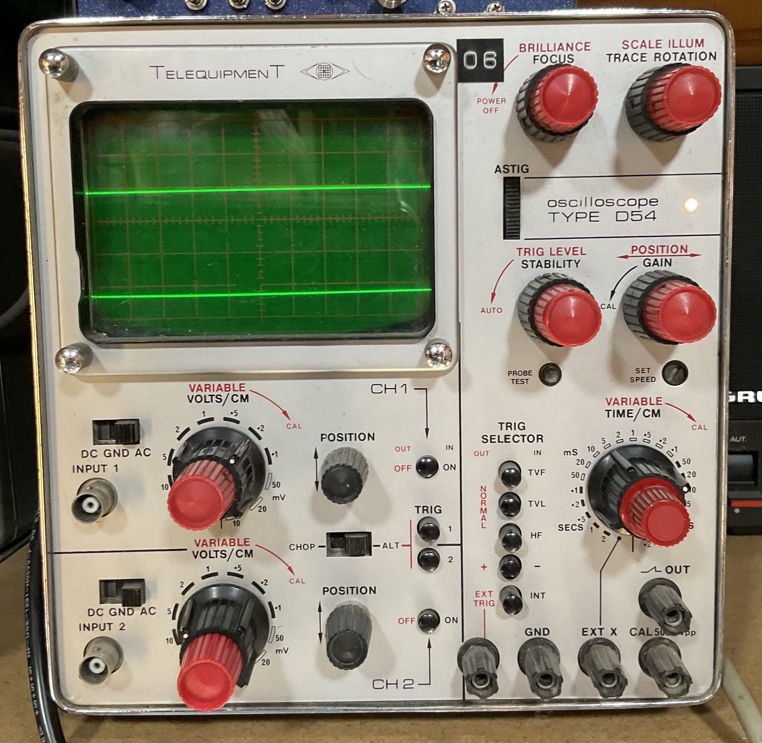

Pour l’instant je n’ai que lui:
Rustique et limité en perfo mais increvable!

Oui c’est un bon appareil, double trace 25 MHz et double base de temps semble-t-il.

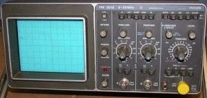

A l’école on avait les PM3210 (moyens) et les 3212 que je trouvais faciles d’emploi et très interessants. En particulier en mode XY c’était la voie B qui servait d’entrée, permettant des réglages de sensibilité…
