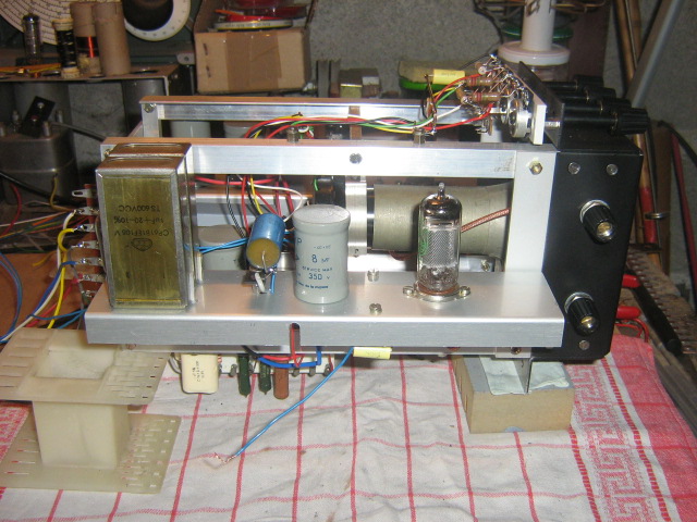

Oscilloscope pour visu de signaux BF
Merci @Jeanmonod_Henri-Louis , je ne voyais pas comment faire la fixation avant, maintenant je visualise bien le truc…

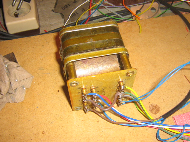

Je posais la question des fixations métalliques car @Radiolo me conseillait de me méfier du rayonnement du transfo d’alim…
la présence de pièces de fixation métalliques, statiques (et non aimantées) à proximité du tube cathodique ne présente pas de risques ! (pour être tranquille, on peux réaliser ces pièces en alu, métal non magnétique )
Ce qui en présente, c’est la présence de pièces générant des champs magnétiques important (culasse de haut-parleur, ou transformateur d’alimentation …Ou bien entendu tout aimant, ou électroaimant)
sloup

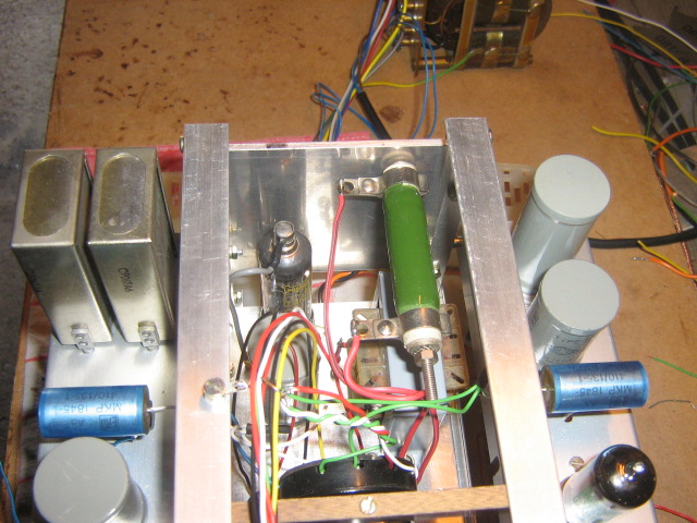

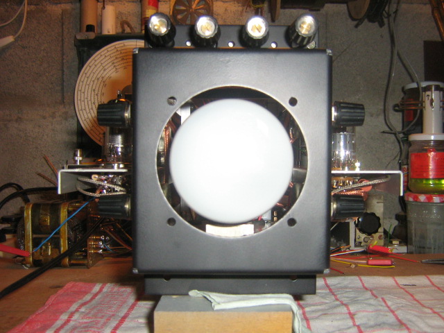

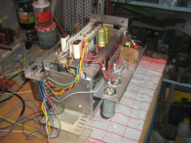

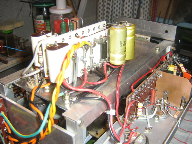

Voici un petit scope que je m’étais amusé à construire !
Pour un premier c’était déjà pas trop mal, mais on voit le retour du spot !
Tube DG7/32.
Si ça peux donner des idées au niveau mécanique !
Redressement avec tube EY88.
