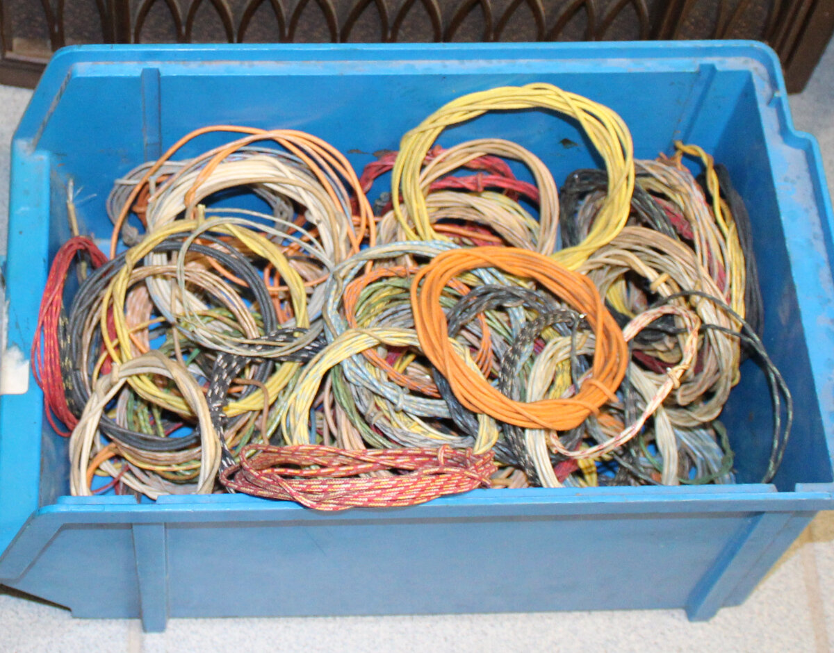

Si vous connaissez un amateur d’anciens jeux de café (flippers,…) demandez lui un faisceau de câblage d’un appareil années 50/60.
Ces fils sont isolés avec une toile très résistante, sont bien souples et de différentes couleurs !
Le dénudage se fait par déplacement d’isolant. Il est même possible de sortir les conducteurs souples d’origine et de réutiliser ces gaines sur du fil rigide de 0.75mm², pour câblage sous châssis.
Avec le contenu du câblage d’une tête de flipper, vous aurez du fil pour une vie de hobby et même plus !
Je les utilise surtout pour remplacer les conducteurs allant aux haut-parleurs à excitation (ceux dont l’isolant est pourri) dans les postes des années 30. Ils se tressent très bien, et avec les couleurs disponibles on ne se trompe pas.
J’en ai utilisé aussi, sur le secteur 230V (pour câbler des caisses de spots colorés quand je faisais de la sono) : pas de souci d’isolation entre eux (pas d’amorçage) mais ils étaient dans les boîtes, non accessibles… Je ne me risquerais pas à les employer comme cordon secteur qui puisse être touché, sans une autre isolation autour.
Mais dans les postes radio, aucun souci rencontré jusqu’ici…
Le photo ci-dessous montre ce qu’il me reste d’un tel faisceau de câblage récupéré dans les années 80 (je dirais qu’il reste dans ce bac +/- 1/4 de la quantité totale récupérée)

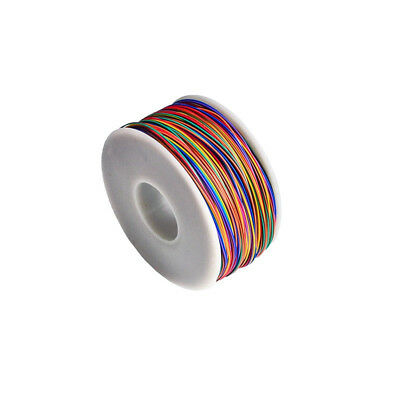

Attention à la capacité parasite entre fils avec ce genre de cable, il y a quelques années j’ai fabriqué un générateur BF et dès que je montais un peu en fréquence le signal se déformait, j’avais relié le rotacteur à la carte avec du cable en nappe; une fois les fils séparés les uns des autres plus de problèmes, depuis j’évite
oui, c’est évident!
pour la hf heureusement il existe des cables spéciaux…
Mais pour les circuits d’alimentation c’est tres pratique pour se repérer!
cdt
Vu cette annonce :
DG
C’est ridicule
