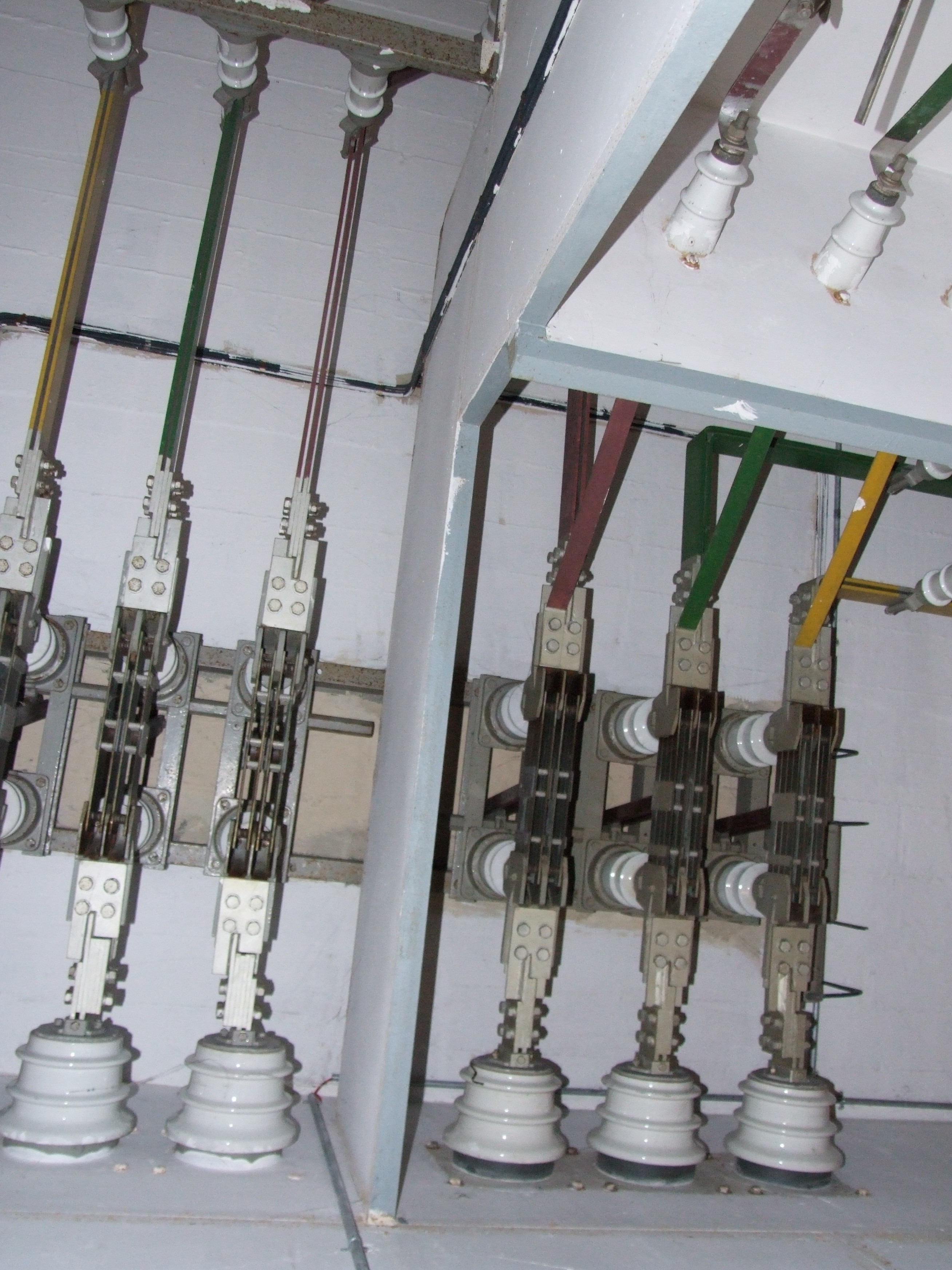

Oui, a une certaine époque, semble t’il héritée des allemands, on avais les 3 phases L1,L2,L3 repéré en vert , jaune, et brun … c’étais généralement le cas d’installations d’usine, avec des jeux de barres ( mais ça pouvais être des fils sur d’anciennes installations d’il y a plus de 50 ans …)
Ensuite, on a eu des fils avec , pour les 3 phases : un noir numéroté, ou portant un liseret vert , un autre noir numéroté, ou portant un liseret jaune, et un marron , respectivement pour L1, L2, et L3 (le repérage des noirs avec un liseret vert ou jaune a été une période transitoire, assez courte, reprenant l’ancienne convention , ce repérage a ensuite disparu…)
enfin, et récemment, on a vu disparaitre les deux noirs se ressemblant , au profit d’un gris, un noir, un marron, pour respectivement pour L1, L2, et L3 (Le gris est devenu actuellement une phase, et les 3 phases sont clairement identifié par 3 couleurs bien distinctes )
entre temps ( effectivement ! ) le vert (uni) et le jaune (uni) ont disparu et ont été interdit tous les deux, du moins pour les câblages secteur (en câblage électronique, a l’intérieur des appareils on trouve encore le jaune et le vert …qui dans le cas des fils entre l’alim ATX et la carte mère, ont des significations précises et standaes P.C )
