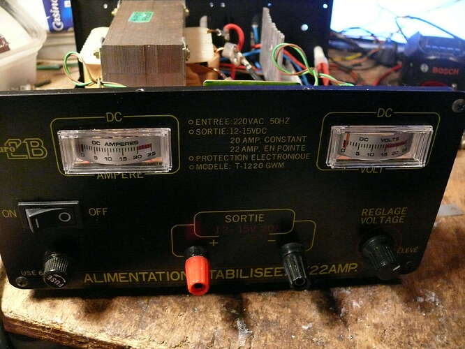

Panne Alim 12 volts à 2N3055
je suis en train de dépanner une de ces alims classiques pour la CB, ou autre choses.
Elle est donnée comme ajustable entre 12 et 15 volts pour 20A en sortie.

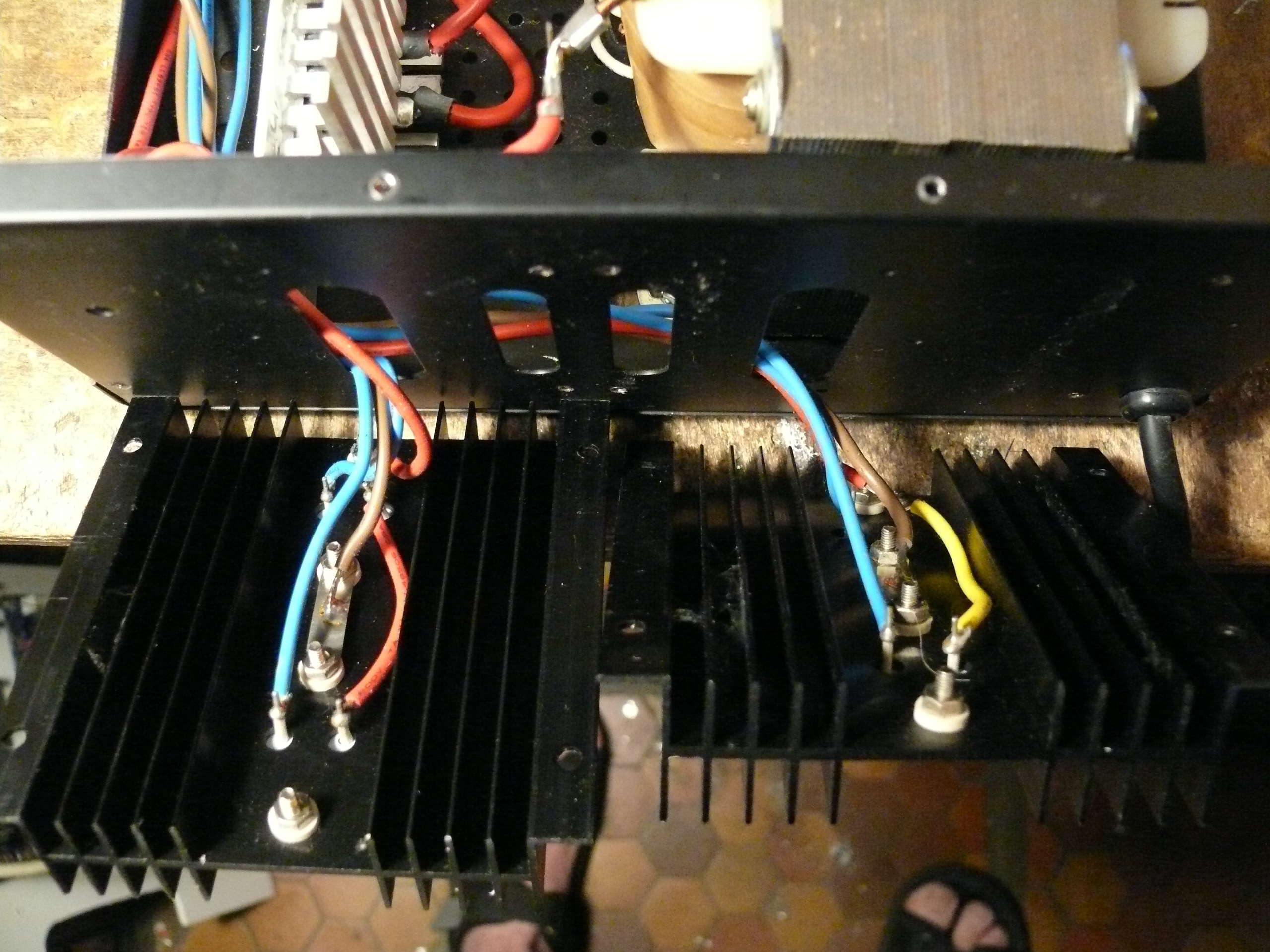

En la chargeant avec une ampoule de phare (12v 5 ampères) assez rapidement un des radiateurs des 2N3055 chauffe un peu disons 45°c et l’autre est nettement plus froid
il y a un 3055 par radiateur

j’ai regardé de plus près comment c’est câble.
Le circuit de commande est un MC1723 … je crois que c’est un classique ça.
Les 2N3055 ont leurs collecteurs et leurs émetteurs en parallèle, et leurs bases sont raccordées via une résistance de 2,2 ohms sur l’émetteur d’un 2N3055.
Ce qui m’intrigue un peu c’est qu’il n’y a pas de résistances d’équilibrage sur les émetteurs … donc si j’ai tout compris, le 3055 qui a le plus de gain ramasse le maximum de courant …et chauffe plus que les autres …
J’ai bon là ?

il y a deux 3055 par radiateur … soit 4 en tout
j’ai testé les jonctions ça sonne bien … mais sans rien dessouder

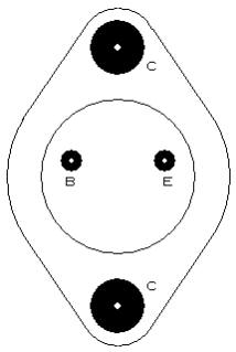

oui les collecteurs et les émetteurs sont bien en // et les bases vont sur des résistances … sauf si je me suis gouré dans le repérage des TO3

mais d’abord je revérifie que je ne me suis pas trompé pour les broches du TO3
Je ne sais pas si c’est la photo qui fait ça mais :
  • les collecteurs sont reliés ensemble => OK
  • normalement, les bases devaient être reliées ensembles (fils jaune et rouge) Mais sur la photo, on dirait que ce sont les émetteurs.
  • les émetteurs devraient avoir chacun leur fil sur la résistance de 2,2 ohms (fils bleus)
Donc soit la photo est trompeuse, soit quelqu’un a bidouillé cette alimentation et s’est trompé en rebranchant les transistors.
Transi85
collecteurs reliés par une barrette fil marron.
a droite émetteurs reliés par le fil rouge et ils vont sur l’ampèremètre de sortie
et à gauche chaque base a un fil bleu qui va sur les résistances.

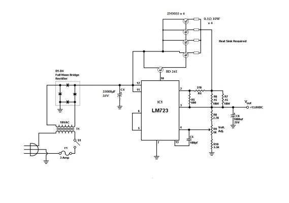

Une possibilité
Si les 2,2 ohms sont des résistances d’émetteurs pour l’équilibrage, elles doivent être imposantes (au moins 10W de dissipation)! 0,22 ohms serait plus raisonnable.
Si ce sont des résistances de base, je ne vois pas trop à quoi elles servent mais pourquoi pas…
J’ai ce schéma:

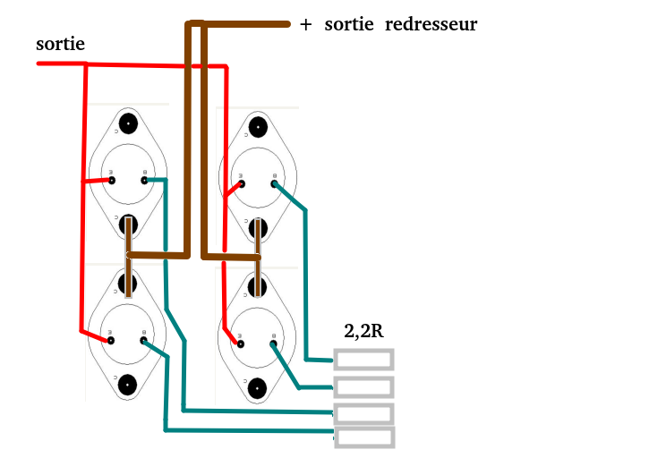

voilà juste le temps de dessiner ça
Oui sortie de l’émetteur du transistor amplificateur sur 4 résistances de 2,2 Ohms, chacune allant sur la base de chacun des transistors ballast de sortie (fil bleu)
  • visiblement cette alim n’a pas été bidouillée car les soudures n’ont pas été touchées
    ce câblage semble bien d’origine !
vue leur taille je dirais 5W pas plus
Merci Radioman ça y ressemble sauf … que les résistances sont dans les bases, pas dans les émetteurs
donc il manquerait bien des résistances d’émetteurs
