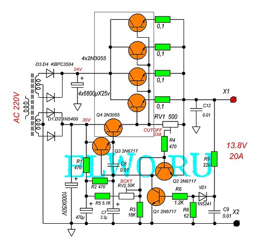

la compensation est bonne
4 transistors en // pour 20A cela fait 5A par transistor
soit 0.5V dans la 0.1 ohms proche de Vbe 0.7V c’est bon
c’est peut-être ce qui a provoqué le claquage du pont redresseur par emballement thermique d’un 3055 auquel cas je risque d’en trouver un mort en effet

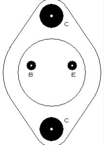

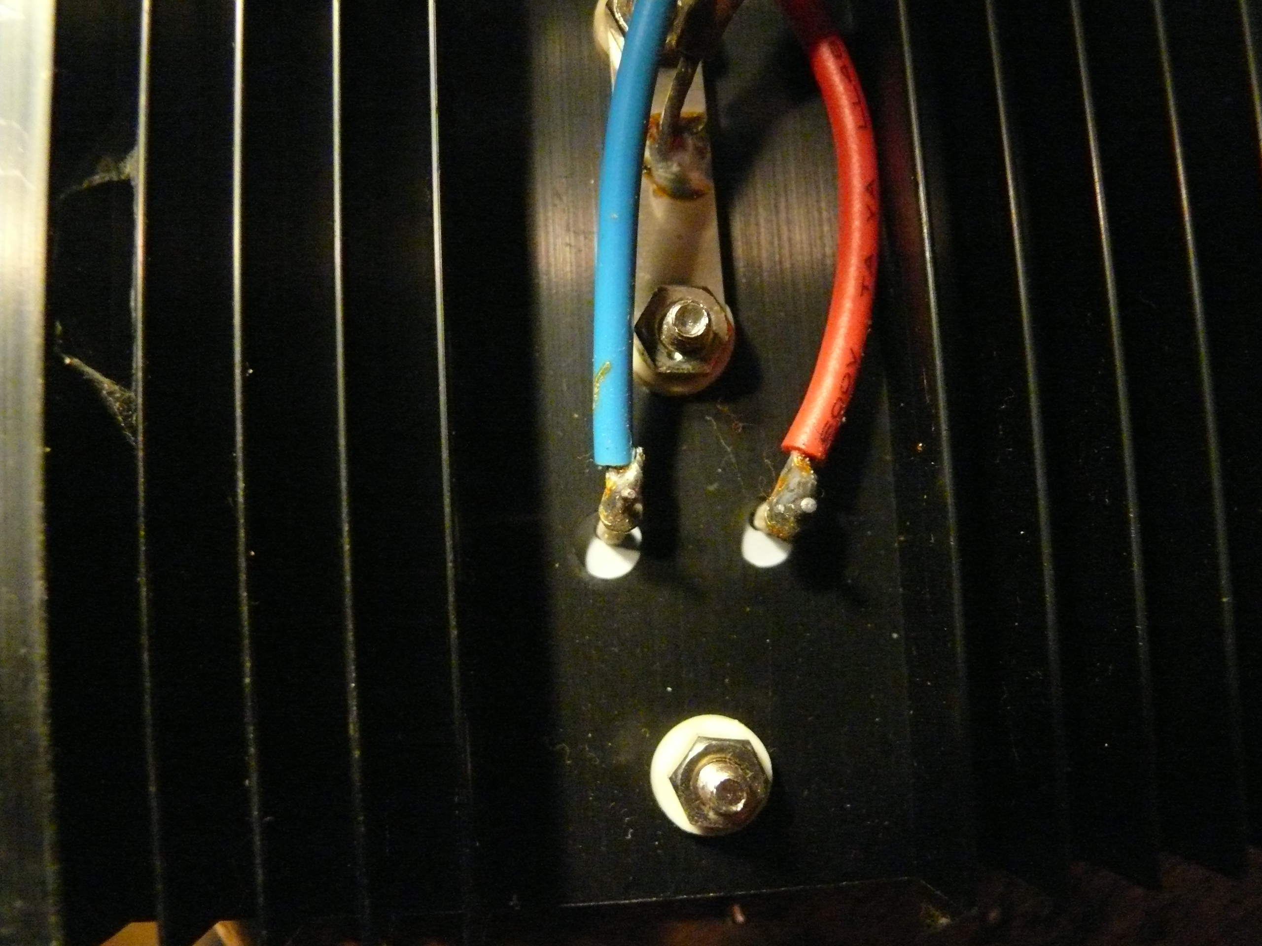

J’ai l’impression qu’il y a une inversion entre base et émetteur ! Il faudrait une photo prise à la verticale pour s’en assurer.
donc je mets des 0,1 ohms dans chaque émetteur si j’en ai je dois avoir des 0,22 dans le cas contraire
C’est le schéma d’une alim « ALINCO » donnée pour 20A en régime continu et 30A en pointe mais les radiateurs sont deux fois plus grands!

s’il y a des R d’emetteur tu fait debiter X amperes et tu doit trouver a 20% pres la meme tension aux bornes de chaque R d’emetteur
si tu as zero ou presque rien sur une le totor qui y est raccordé est mort
si tu met des 0.22 ohms il faut des 5 a 6W

voilà la photo
sinon oui je suis prudent avant de modifier … j’ai du mal à croire que ce soit mal câblé d’origine !
C’est bien câblé !
elles ne sont pas au bout des fils d’emetteur tes R d’équilibrage
Forcément si. Les fils bleus.
c’est ça le hic … à gauche sur la photo c’est bien la base … avec un fil bleu et les fils bleus vont sur les 2,2ohms
pas d’accord, E et B sont inversés de mémoire
Oups! j’ai rien dit… :rage:

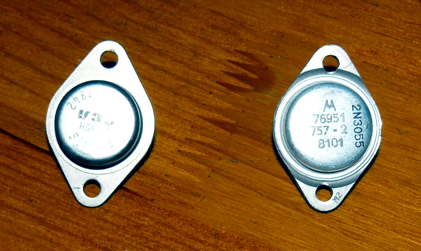

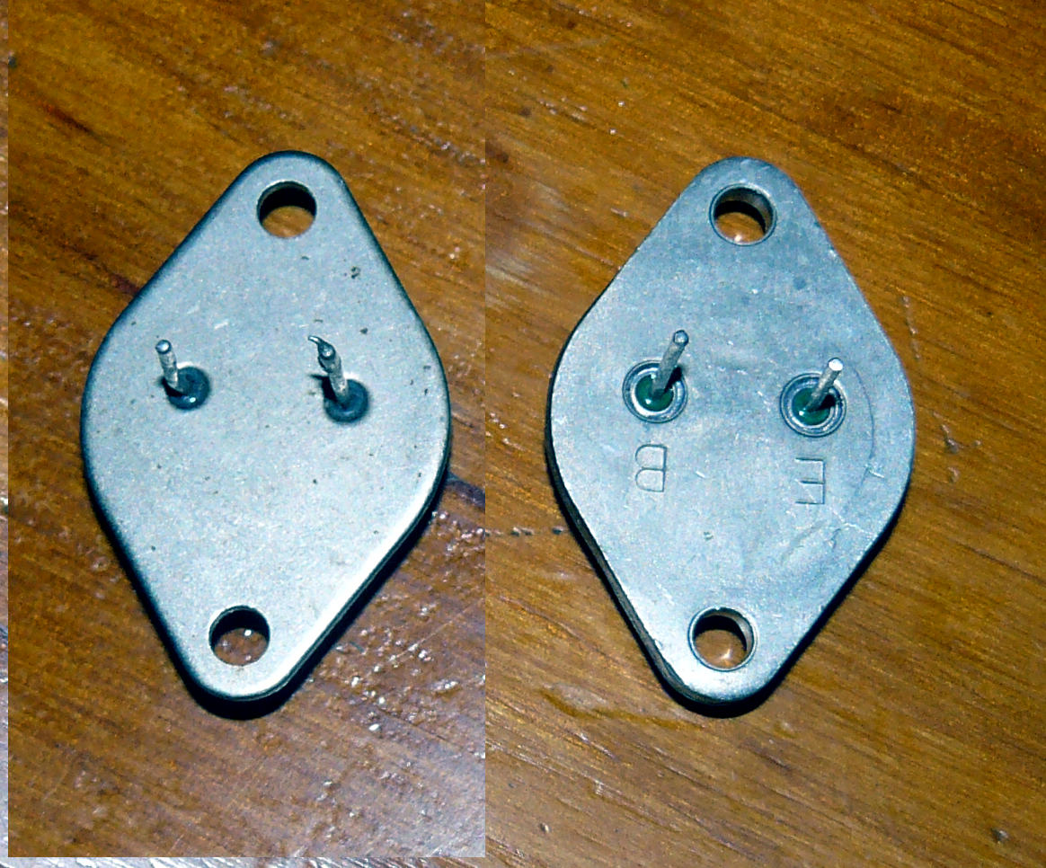

Nom d’un chat c’est bien ça

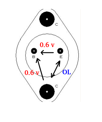

TO3 mesure
j’ai attrapé un 2N3055 vu de dessous c’est bien base à gauche
Donc cette alim n’est pas bien câblée on dirait !!!
par contre des 2,2 ohms pour les émetteurs si il y a eu inversion au câblage devraient chauffer comme des grille pain à 20 A !
Je confirme :

ce schéma est correct avec 3055 en « driver » et 4x 3055 avec résistances d’émetteurs mais celle que je dépanne a un LM723
Bon au boulot : j’ajoute des résistances

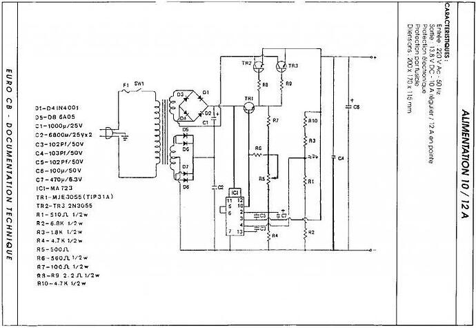

J’ai trouvé ça sur Futura. Ce serait le schéma de l’alim en version 10/12A.
Effectivement, pas de résistance d’équilibrage.
