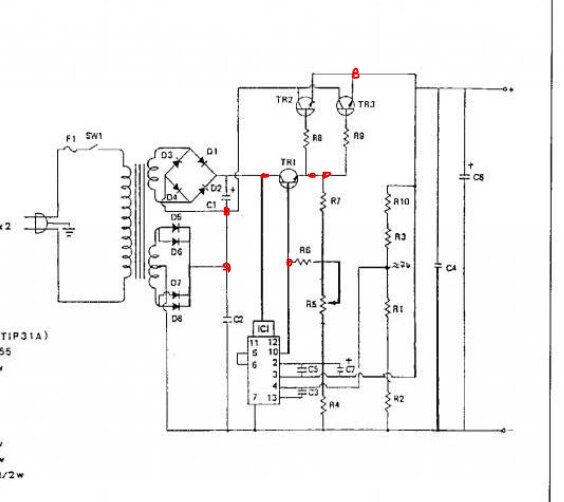

c’est concluant avec l’ajout des 0,1 ohms d’équilibrage les transistors chauffent à peu près tous pareil : je mesure 0,1 volt sur deux résistances et 0,15 volts sur les deux autres avec 5 ampères de charge.

3e37f694e469d64e42fb679aa2fb33509976decd_2_690x475
Il n’y aurait pas une petite truffe, là ? On entre, avec du négatif, sur les collecteurs (!) des 3055, et on sort du positif sur les émetteurs ! là, il y a un brevet à prendre !
Je ne l’avais même pas remarquée celle-là !
Quel oeil.
Quoique le + de la sortie est référencé à la masse qui vient de l’autre enroulement et pas au moins du premier enroulement. Bon, c’est tordu mais là, je vais me coucher.
Ah oui, joliment vu!

cela me paraissait un peu gros
en fait le redresseur de puissance est en bas et il manque quelques points indiquant des connexions
en haut c’est l’alim auxiliaire
C’est pour cela, qu’il est bon, de suivre les conventions de dessin, d’un coup, tout s’éclaire ! :wink:
Et moi, je n’ai pas vu plus loin que le bout de mon nez. :nerd_face:
Et moi j’ai été conditionné par le gros rectangle rouge qui m’a obligé à ne regarder que cette zone.
(on s’excuse comme on peut…) :wink:
