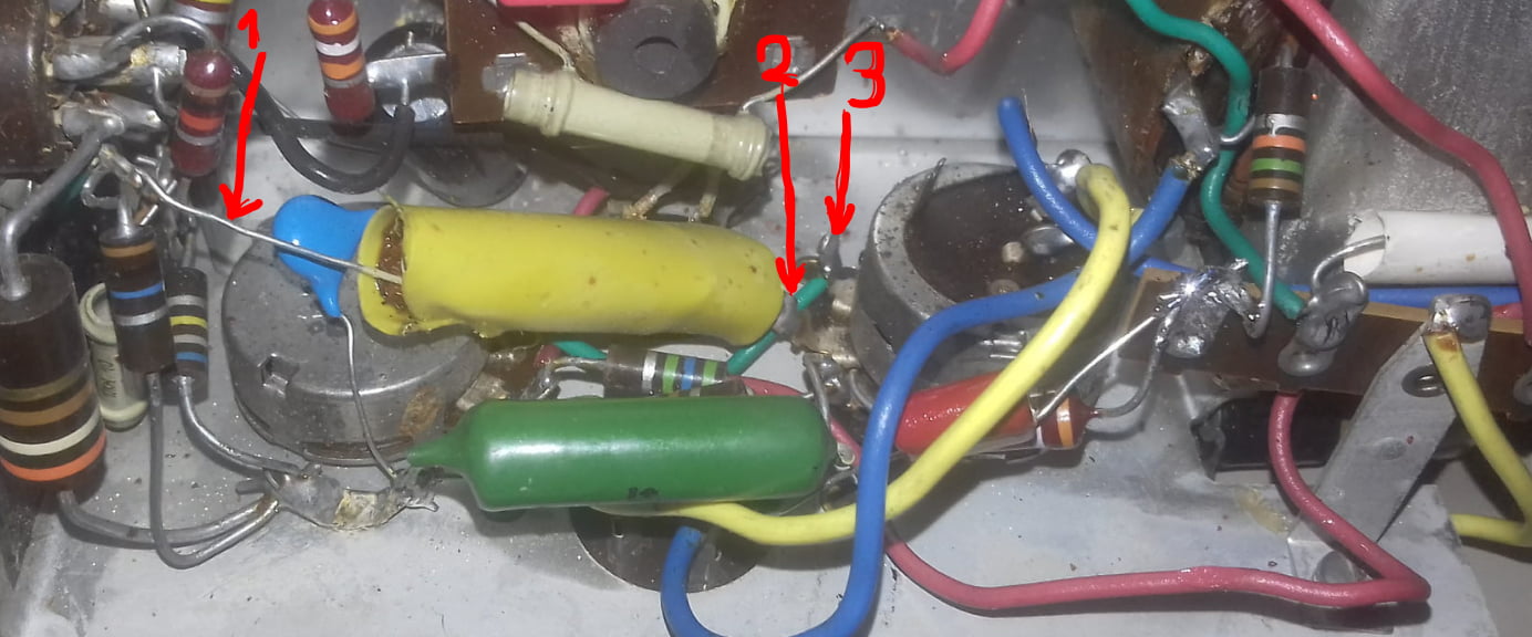

j’ai injecté un signal sur l’entrée du potard de volume (3) et tout est ok
idem en sortie de potard d’égalisation du coup
mais quand je place mon signal sur l’entrée du potard d’égalisation je n’ai rien ; cette entrée est reliée à une résistance 560kΩ qui elle-même est reliée au HP
il faudrait que tu relèves le schéma de cette partie pour que je puisse t’aider car je ne vois pas ces parties la sur la photo
20221129_123751

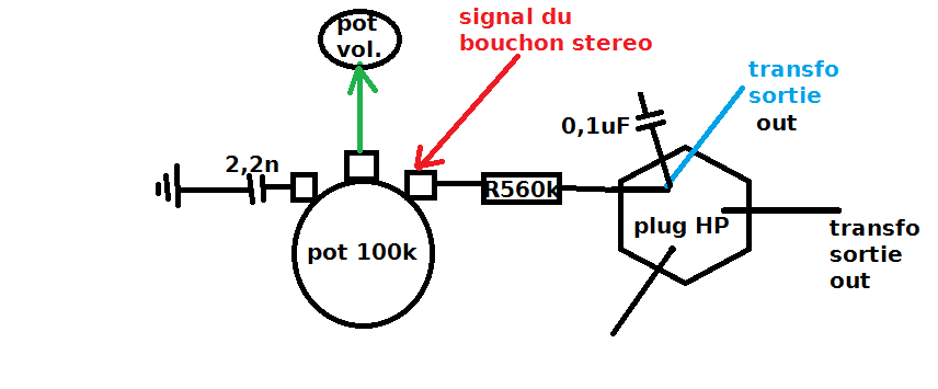

Le bouchon stéréo est bien celui dont j’ai mis le schéma Philips, 2 plots serrés 2 plots écartés?
oui 2 plots serrés, 2 écartés ; vue de dessus:
Gauche ° — ° Droit
Signal vers ampli ° ------ ° Masse
et cela ne ronfle pas quand tu met le fil sur la fleche rouge ?
et ça ronfle sur la flèche verte ?
si oui ou il y a un C/C avec le bouchon stéréo > tu l’enlèves et refais la manip
si pas de ronflement le pot de tonalite ( 100K est coupé)
bouchon retiré, j’ai bien une ronflette au niveau du potard de tona…
avec bouchon je n’ai plus rien…
