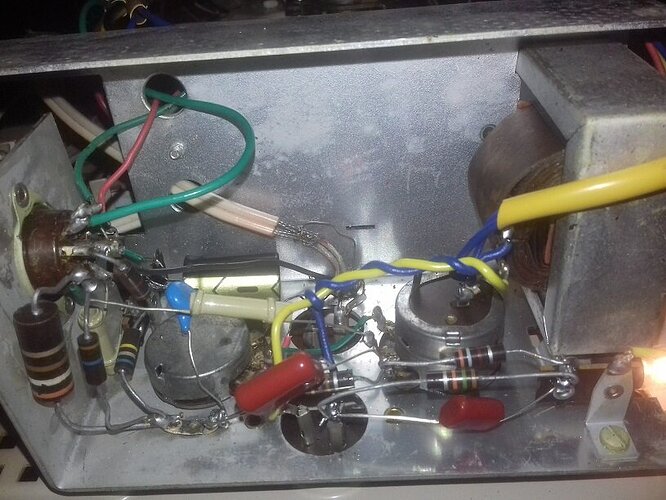

Panne amplification sur électrophone Philips NG2401 / NG240102 / NG240103
provisoirement connecte la en mono
sur des disques mono cela ne posera pas de problème
et de permettra de fonctionner en attendant ne remplaçante
bon, je viens de sortir le 2nd pour vérifier si la panne est identique…
Pour le 2nd, diagnostic un peu différent, avec une tête fonctionnelle cette fois !
HP et lampes : OK
amplification externe (sans bouchon) : OK
amplification interne (sans bouchon): ronflette dans les HP
je vais refaire les tests identiques !
je pense que tu es sur la bonne voie
:smile:
exactement le même modèle mais quelques variantes dans le schéma:
mes relevés de tension sur la UCL82 sont identiques
en injectant un signal quel que soit le niveau (du bouchon à la cathode), je n’ai aucune ronflette
je vais revoir ce HP
Dans le doute, j’ai interverti avec une autre UCL82 et ça vient bien de la lampe ; je vais nettoyer ses broches de la mauvaise pour voir si elle est vraiment défaillante, on ne sait jamais
Dans tous les cas les 2 électrophones fonctionnent bien maintenant !
Merci encore pour votre temps et patience Radiolo et stecha! :pray:
complète la fiche avec tes photos et si tu as la patience de relever le schéma pour la postérité :wink:
ok pour la fiche, pour le schéma je ne promets rien ! :wink:
