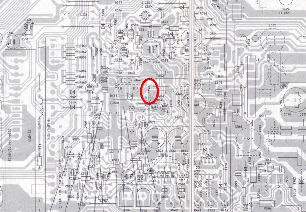

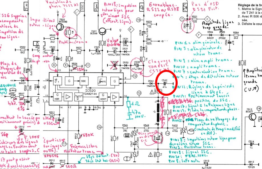

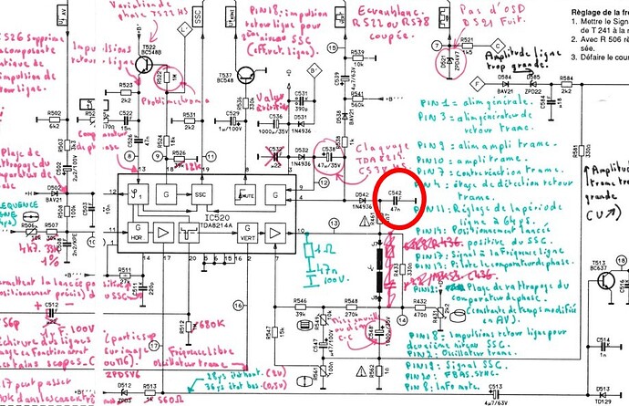

Didier a récupéré de chez son père décédé, un téléviseur Grundig châssis CUC 5301 avec un défaut bien connu : une ligne apparaissant en haut de l’écran, superposée à l’image. C’est un phénomène assez « bizarre autant qu’étrange » comme dirait l’autre. Grundig avait ajouté un condensateur C542 de 47nF 100V sur la broche 4 (détection de retour trame) du TDA 8214A. Cependant, en raison de la tolérance de certains déflecteurs et du vieillissement des composants, cette ligne pouvait apparaître avec le temps.
La solution est simple : il suffit de retirer ce condensateur. Encore faut-il le savoir ! Didier vient de rentrer chez lui (il est à 5 km), a coupé le condensateur, et plus de ligne horizontale sur son téléviseur. Je me souviens de la première fois que j’ai eu affaire à cette panne, j’avais vraiment dû chercher… Et jamais trouvé sans l’aide de Grundig.

Schémas pour supprimer C542 si vous en avez besoin.
