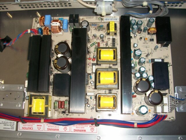

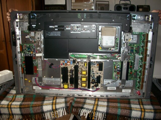

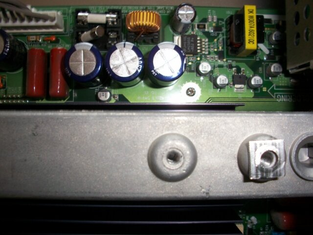

BONSOIR,recherche aide pour résoudre panne d’éclairage sur écran plat TV 42PC1RR. IL y a toutes les chaines
le son est bon mais l’écran reste noir, je vous envoie les photos des circuits imprimés car je sais pas ou mettre
les mains pour contrôler quoi que ce soit.
MERCI POUR VOS RÉPONSES A PLUS LESSERT

Bonsoir à tous !
en vous plaçant coté hp ( donc alimentation en haut ) vous allez vérifier en le retirant le fusible qui se trouve sur la platine verticale de droite (carte de maintient /carte Z chez L.G) si le fusible est coupé , la carte est à remplacer , au cas ou le fusible serait bon , regardez sur la grosse platine de gauche(carte Y) , il devrait y avoir un fusible aussi, faites de meme que sur la carte Z pour le vérifier , si celui ci est coupé , la carte Y est à remplacer mais avant de remplacer celle ci il faut impérativement regarder si il n’y a pas un buffer (un des circuits intégrés carré à gauche) qui n’est pas fendu ou légèrement gonflé et qui aurait provoqué la destruction de la carte Y ! si tout est correct , il vous faudra relever sur l’alimentation les tension V A et les tensions V S pourvoir si elles sont bien présentent en sortie d’alimentation , pour connaitre les tensions que vous devez avoir , regardez sur la dalle , les tensions sont indiquées si malgré tout cela vous n’avez rien trouvé d’anormal , il faudra regarder sur le cable l v d s ( en sortie de carte de gestion ) s’il sort quelque chose à l’oscillo et ensuite prendre les tensions V SCAN sur la carte Y entre deux points de mesure mais la , c’est déjà un peu plus compliqué car je n’ai plus les tensions ni la position des points de mesure en tete car il s’agit d’un plasma de 4/5 ans environ , normalement avec ce que je vous ai indiqué , dans la plupart des cas vous devriez vous en sortir :wink:
Gilles .

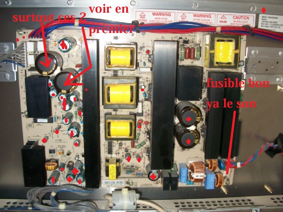

bonsoir,très bon conseils Gilles,et mtn pratique simple,Les condos chimique, observez les biens le haut doit être plat s ils sont bombes ou qu il ya des traces noiratres comme brules ils sont hs (durée de vie 3a 4 ans maxi contre au moins 10 au magasin d elec) et les remplacer ,dans la plupart des cas le problème vient de la ,et 1 fois sur deux l appareil refonctionne quand d autres dommages n ont pas etes causes ailleurs…Ne me remercier pas, merci a tous ces … fabricants qui choisissent de mettre des composants defectueux ou de mauvaises qualites afin réduire leurs couts et par ailleurs contribuent à vous faire dépenser de l argent regulierement dans notre belle société de consommation,

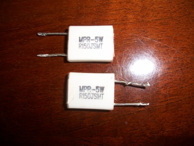

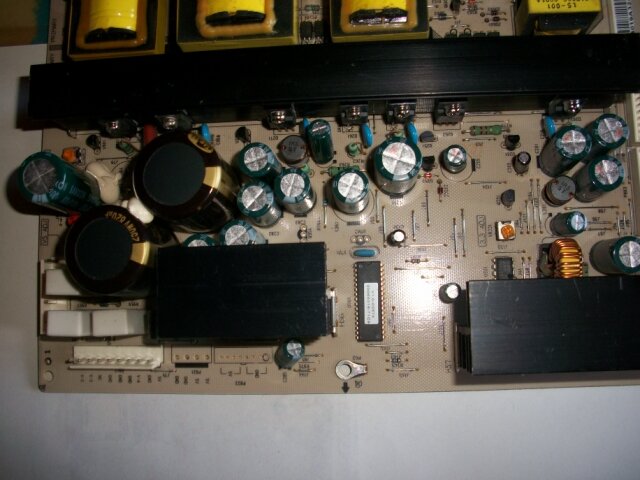

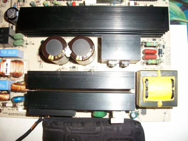

BONJOUR, j’ai contrôlé visuellement les condos mais je ne vois qu’une faible déformation sur le dessus des condos marqués en rouge sur la photo ci-dessous.PAR-CONTRE il y a 2 résistances (MPR-5W R150JSMT)qui ne font que
0,5 homs au lieu de 150homs voire leurs positions sur photo.QUE pensez-vous

Sur les résistances il est indiqué R150, ce sont des 0.15 ohms.
Cordialement.
Je pense que R150, c’est 0.15 ohm.
Faut voir l’avis des spécialistes.
crilemans
Myke a posté pendant que j’écrivais, nous sommes du même avis.
Bonsoir à tous !
vos résistances sont bonnes et pour ma part je ne pense pas que cela vienne d’un condo dans l’alimentation car il n’y aurait pas de son , ou alimentation qui relaxe etc …d’autant plus qu’en ayant regardé vos photos avant de poster , je n’ai rien vu de suspect à ce niveau et ce modèle était relativement fiable à ce niveau ,surtout faites très attention en démontant des composants sur les platines car ce sont des circuits imprimés multi couches ! avez vous vérifiez vos fusibles ? les tensions VA et VS sont elles présentes ? ce sont les premières choses à vérifier !!!

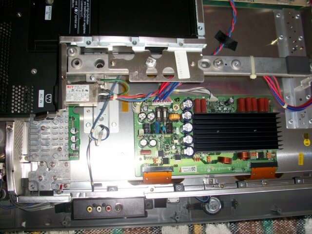

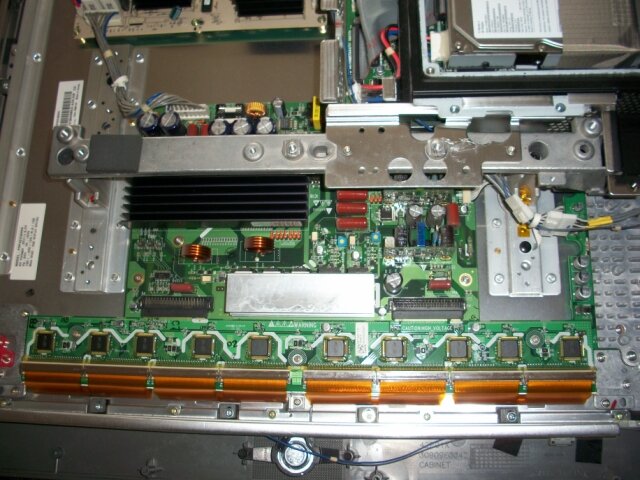

BONJOUR, merci pour vos réponses je regrette de vous avoir fait perdre votre temps j’ai mal commencé la réparation il y a bien 1 fusible HS . EN se mettant coté HP le circuit imprimé coté gauche a 2fusiles le fusible intérieur est HS (sur la photo le fusible est relevé). que faut-il faire pour remettre la TV en état?

Bonsoir à tous !
pas de soucis , vous ne m’avez pas fait perdre de temps , c’est vous qui en avez perdu ! :wink: d’après ce que je comprends , c’est la carte de gauche , c’est donc la Y ! vérifiez bien si un des circuits intégrés carré situés sur la gauche (buffer) n’est pas fendu ou légèrement gonflé , si tout est ok , vous pouvez remplacer la platine Y !

BONJOUR,j’ai déposé la carte je ne vois rien d’anormal sur les composants ni de surchauffe sur les pistes ou composants. je vais tout remonter et remplacer le fusible HS par un fusible similaire et faire un essai,ce que je n’ai
pas pensé a faire dès le début.

Bonsoir à tous
normalement il y a au moins un transistor de puissance en court circuit …attention à ne pas détériorer l’alimentation …
Gilles .

BONJOUR,j’ai mis 1 fusible plus faible (3,5 a la place du 4a) résultat fusible grillé. AVANT de me mettre a la recherche d’une carte pouvez-vous m’expliquer comment voir si éclairage de l’écran est en état.

Bonjour, je n’y connais rien en plasma mais elle ne serait pas dépannable cette carte ?
Si c’était juste un transistor à remplacer…
Moi ce que je ferais, foutu pour foutu, je retirerais cette carte puis je l’alimenterais avec une alim de labo en limitant le courant puis je mettrais le doigt sur tous les composants jusqu’à ce que je trouve celui qui chauffe.
Quelques petits tests à faire pour déterminer la panne :
  • Tracer le circuit en partant du fusible, et essayer de faire un petit schéma sur papier en vous aidant des datasheet des composants au cas où il y ait un circuit intégré ou transistor.
  • Dessouder les condensateurs chimiques en entrée et mesurer leur résistance afin de voir si y’en a pas un en c-c. En effet, le fusible,si il est bien calibré, peut avoir fondu avant que le condensateur ait eu le temps de gonfler.
Pour moi il n’est pas nécessaire de changer la carte.
Essayez de mettre le TV sous tension, et de mesurer la tension en amont du fusible afin de voir où on met les pieds.
EDIT: Le fusible a en fait l’air d’être situé après l’alim, côté « secondaire ».
Il faut essayer de voir si le court-circuit persiste en débranchant le connecteur « alimenté » par ce fusible. Cela va permettre de voir sur quelle carte se situe exactement le problème.

Bonjour à tous !
la cause du fusible qui grille sur la carte Y en court circuit est provoqué le plus souvent par (suivant le montage ) d’un voir plusieurs transistors de puissance ou soit par un gros circuit hybride en court circuit situé sous le gros radiateur ! au cas ou c’est le circuit hybride qui est défectueux , il vous faudra pour le remplacer (si vous en trouvez un ! ) et à moins que vous soyez outillé pour , il faut : couper les pattes du défectueux unes à unes avec un cutter pour dégager l’ancien et ensuite retirer les pattes les unes après les autres très délicatement afin de ne pas arracher un contact de liaison interne dans le circuit imprimé (circuit imprimé multi couches ) , ensuite remontez le nouveau circuit hybride , et enfin mettre de la patte thermique sur le nouveau circuit afin que le radiateur soit bien en contact sur toute la surface du nouveau hybride ! …et croisez les doigts pour que ça redémarre et dure dans le temps ! :wink:
