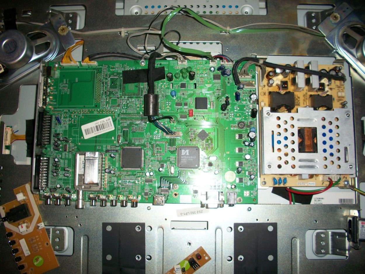

Pourriez vous faire des photos de l’intérieur de vôtre TV, ça aiderait.

Je vous envoie 2 photos. J’espère que vous pourrez les exploiter.

Bonsoir et Joyeux Noël.
Sur la 1ère photo, on voit les deux cartes d’alimentation des tubes du rétro éclairage, près des deux bords.
Contrôlez le bon état des soudures sur ces cartes, ainsi que les soudures sur l’alimentation principale.

BONSOIR Mr MIKE sur la plaque d’alimentation a coté d’un transf il y a 1 point de surchauffe sous 1 diode relier a
1self s’est tout ce que j’ ai constaté d’anormal la panne peut -elle venir de la ?

monsieur Lessert,vérifiez si vous n’avez pas de condo de gonflé sur la carte d’alimentation (en haut sur la photo 2)à tout hazard, d’apres ce que je viens de voir,votre lcd possede deux cartes inverters (alimentation du rétro éclairage)je ne connais pas ce modele en particulier,mais en general ces cartes sont alimentées entre 12v et 24v,n’y a t il pas de tensions inscrites sur le circuit imprimé de l’alim et des cartes inverters afin de vérifier si toutes les tensions sont correctes? car c’est souvent indiqué près des connecteurs

BONSOIR.sur la carte d’alimentation il y a bien 2 condos de 1000uf 35vqui sont légèrement gonflés sur le dessus
il sont a l’opposé du transf ou j’ai constaté la surchauffe quand aux cartes il y a bien un voltage écrit. SUR l’étiquette il y a un logo lg un rond avec a l’intérieur un grand G et un L dans ce G puis LG PHILIPS LCD et dessous
LC 320W01 (sL) (o1). J’espère que ces renseignements vous permettrons de m’aiguiller.

si les condos sont gonflés sur le dessus,vous pouvez les remplacer,car ils sont secs et l’alim (des inverters?) doit s’ecrouler !pour Fred,souvent il y a des dalles LG sur les produits BEKO,celà renforce mon idée sur la provenance du chassis!tenez nous au courant après remplacement de ces condos!

BONJOUR A TOUS.Merci les gars vous formidable,après avoir changé les 2 condos gonflés l’image est revenue cela
