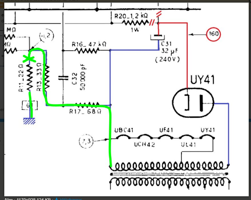

Panne ducretet thomson L 325
plus que surement resistance morte comme elle est dans le retour de HT > pas de HT
Bonsoir Radiolo ,
c’est pour cela que je n’ai pas les 160V ?
oui la consequence est pas de HT
enfin une bonne nouvelle ,cette résistance ne laissait pas passer le courant , je m’en suis aperçu et en la démontant j’ai vu qu’elle était coupée . j’en ai commandé une chez Conrad elle devrait arriver peut être samedi celle ci et quelques autres qui avaient des valeurs trop grandes genre 2K au lieu de 1,5k , du coup peut être maintenant sa remarchera .
Ou bien : l’ai je coupée en la démontant ??? :thinking:
Le doute pourrait m’habiter…
Ils sont fragiles ces bestiaux !

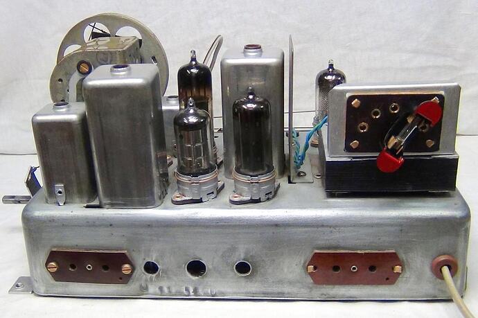

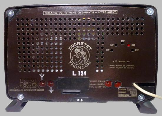

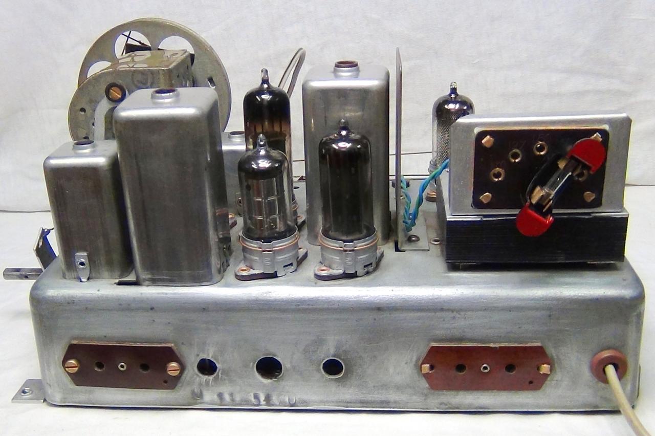

Par ailleurs, sur le châssis d’une restauration d’un L124 présenté plus haut via un lien, nous pouvons apercevoir une prise PU :
mais le carton arrière présentant à cet endroit sur sa droite des découpes circulaires très grossières a attiré mon attention:
CARTON

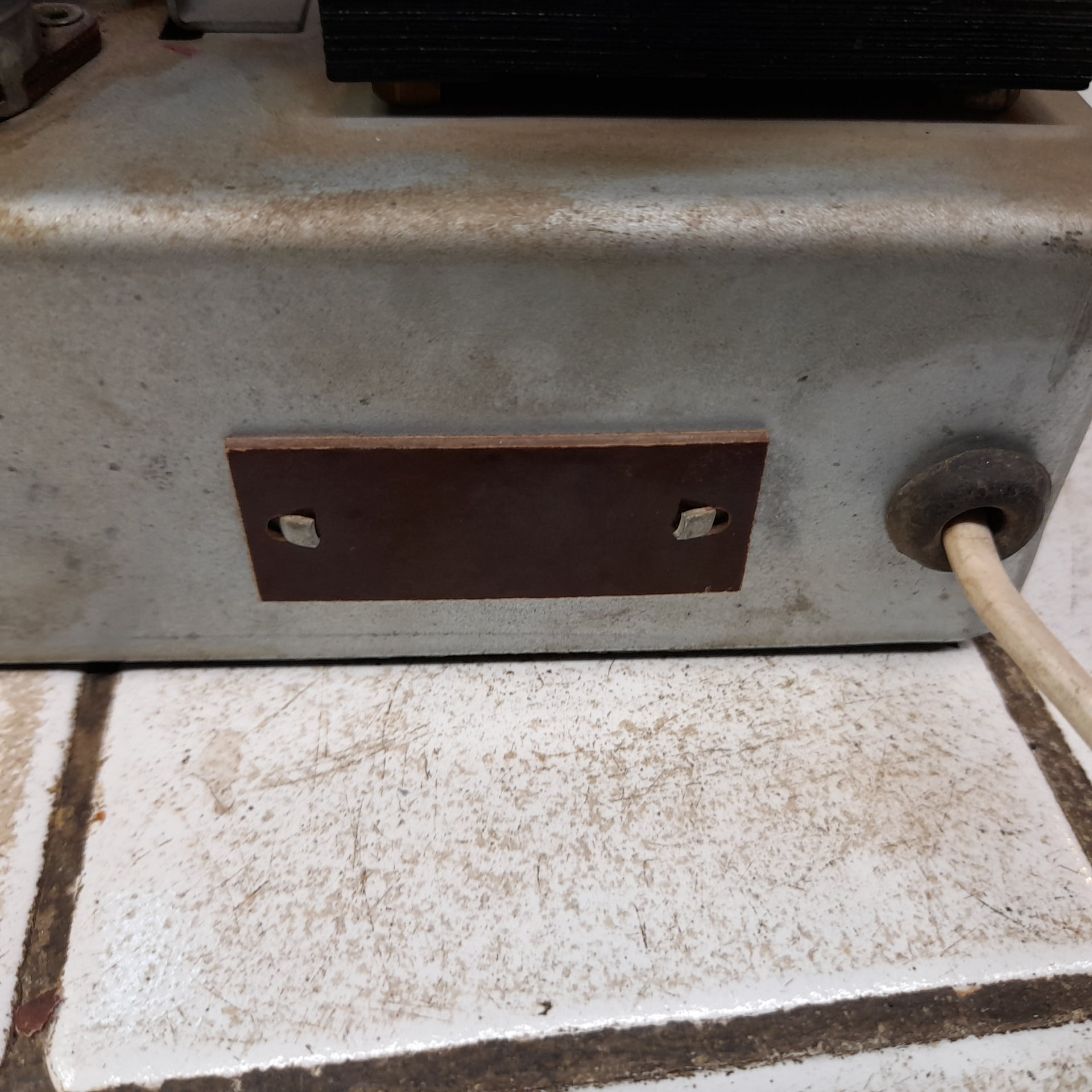

En fait, à l’origine, il y a à cet endroit un simple cache prise comme celui fixé sur mon L124:
C’est donc dans cette présentation ,une « option PU » non d’origine dont il serait très intéressant d’en connaître les connexions.

Tu nous avais caché la rupture de cette résistance R11 comme les 2 autres R13 et R17, ce qui n’empêchait pas les lampes de s’allumer , elles sont dans le même circuit et elles ont une autre fonction …?
c’est une des R de polarisation par le moins

Merci Radiolo ,
Avant votre explication je pensais que le Négatif se faisait directement sur le transfo puis sur R11 pour d’autres raisons (comme le chauffage par exemple) , j’ai un peu de mal car je suis plus habitué à l’électricité bâtiment les schémas sont différents .
Peut être je reçois mes résistances ce matin , je les changes , je teste mes tensions , y a t’il autre chose à contrôler pour ne pas prendre de risques avant de faire des essais plus longs ?

j’ai remplacé R11 et maintenant je trouve 182 VDC sur la cathode , entre le négatif de C31 et la borne de R17 je n’ai pas les 7,3V je trouve 4,5V .
le poste s’allume il y a un léger grognement et je ne reçois pas de stations , quand je change de bande cela produit un bref craquement j’ai aussi remarqué au bout de quelques secondes d’essais que UL41 chauffe beaucoup plus que les autres .
