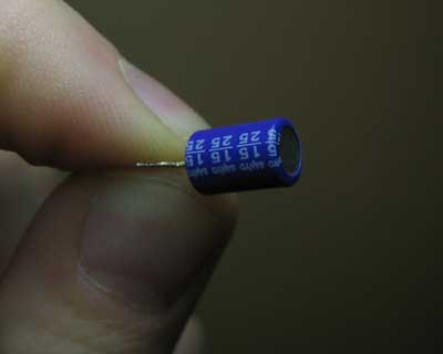

Je pense que l’on peut les remplacer par des condensateurs chimiques " organic " tel que les Sanyo OSCON, ces condensateurs ont un ESR extrêmement bas, en regardant vite fait la doc j’ai vu qu’un condo de se type à partir de 100kHz en 56µ a un ESR inférieur à un chimique déjà low_ESR de 1000µF.
Pour en avoir utilisé dans des alimentations à découpage ( environ 100kHz ) je peux vous dire que c’est vrai !
Voir une minuscule capa filtrer mieux qu’un gros machin de 1000µ c’est impressionnant !
Seul bémols: ça doit être très dur d’en trouver au niveau de l’amateur et c’est cher !
