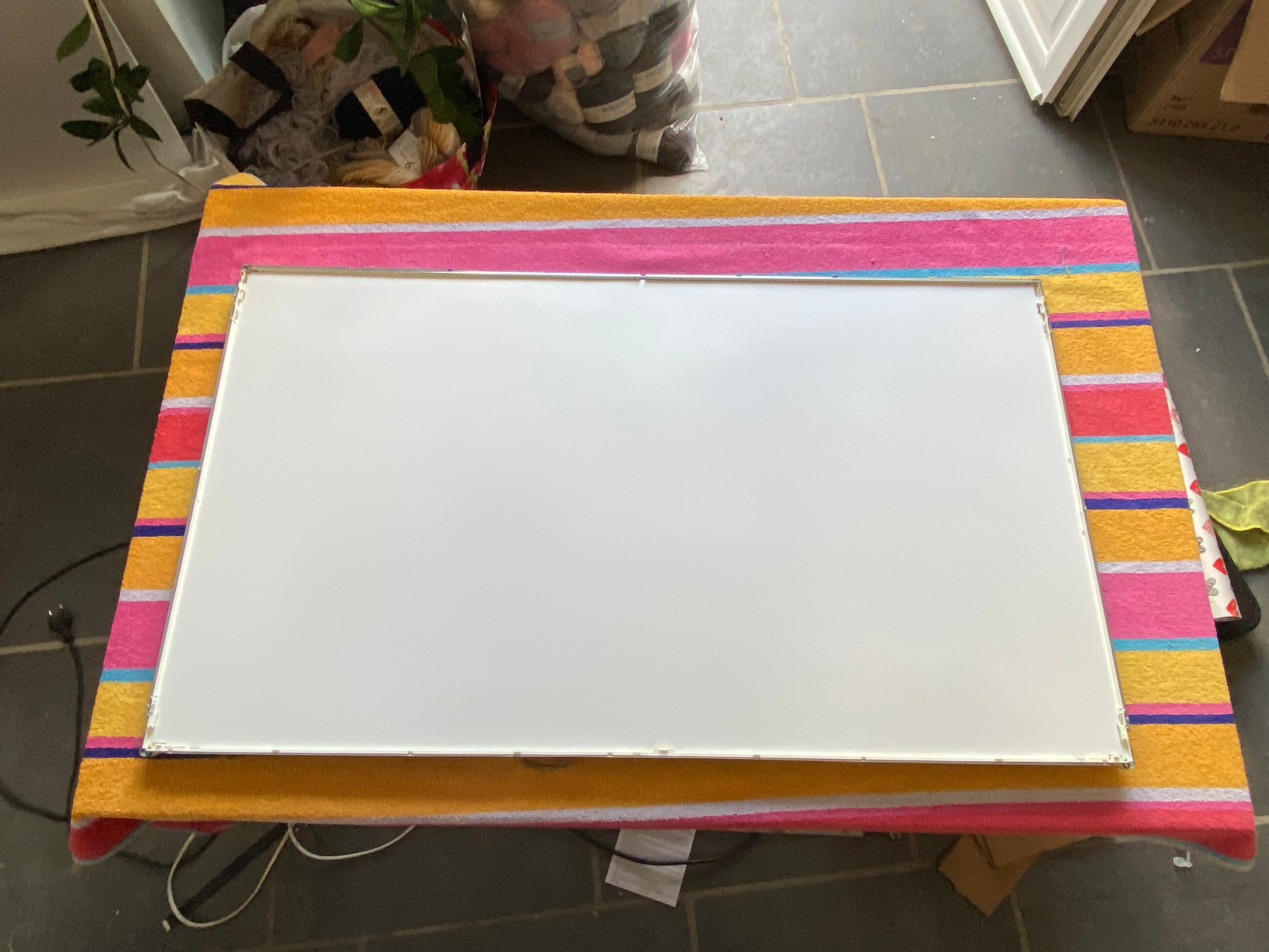

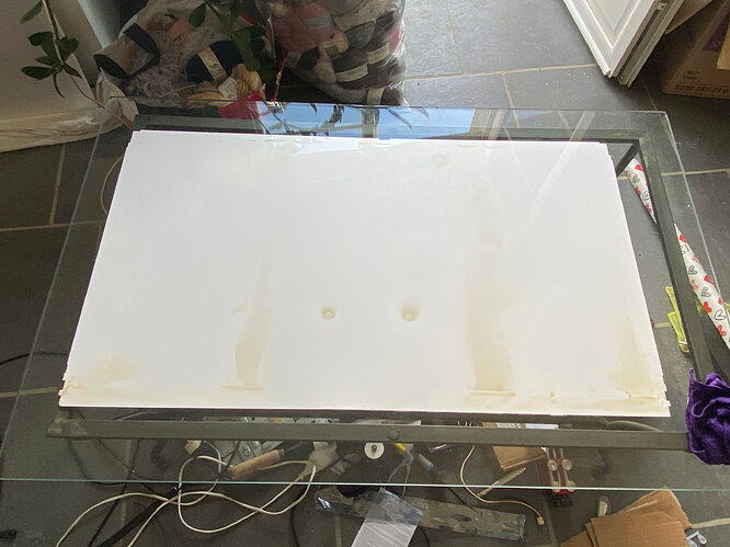

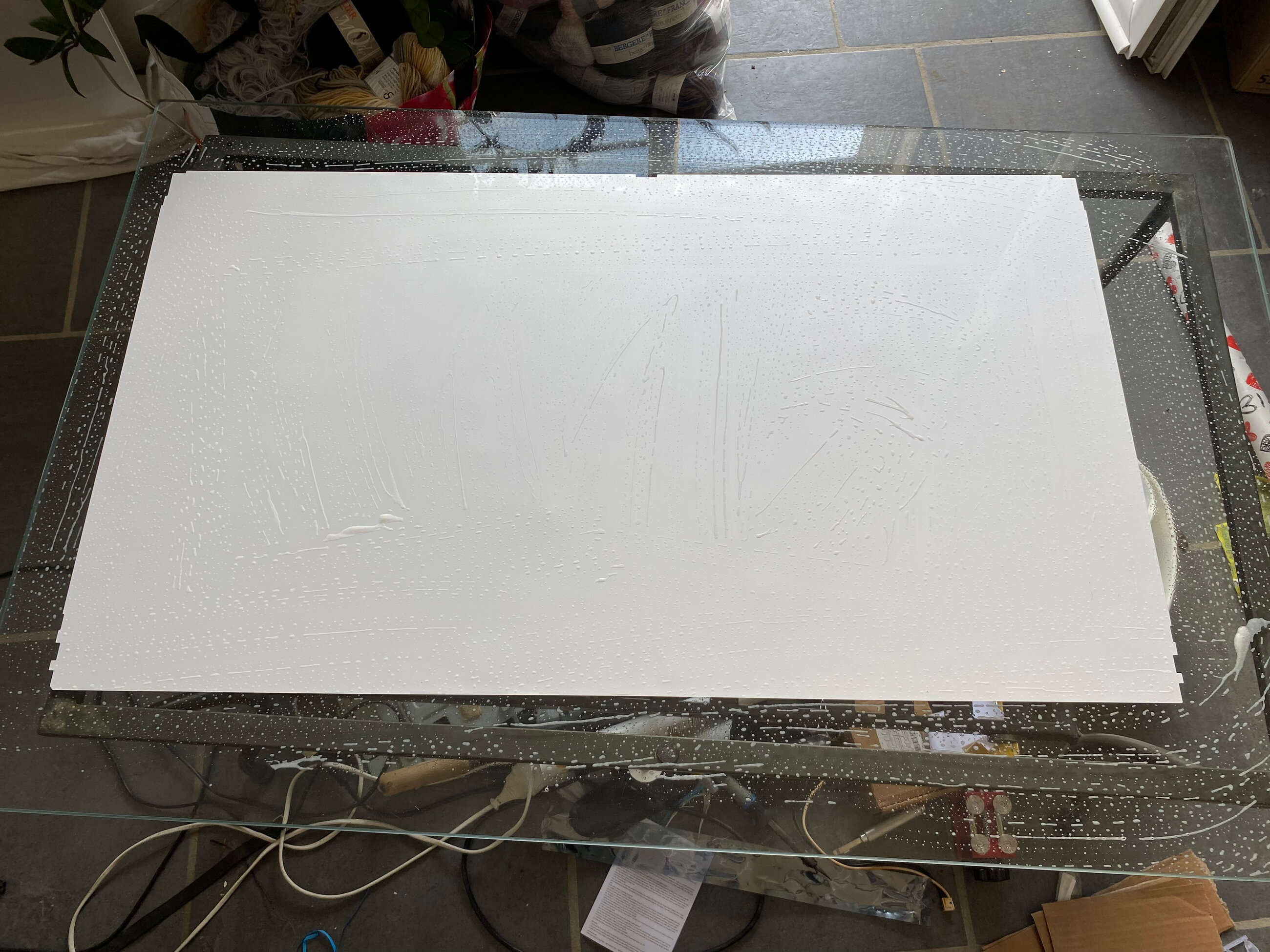

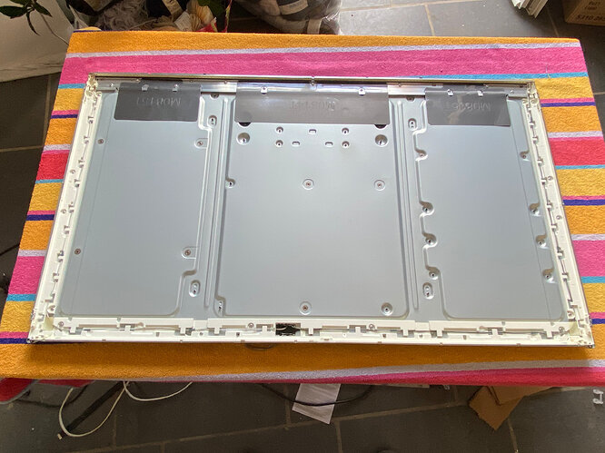

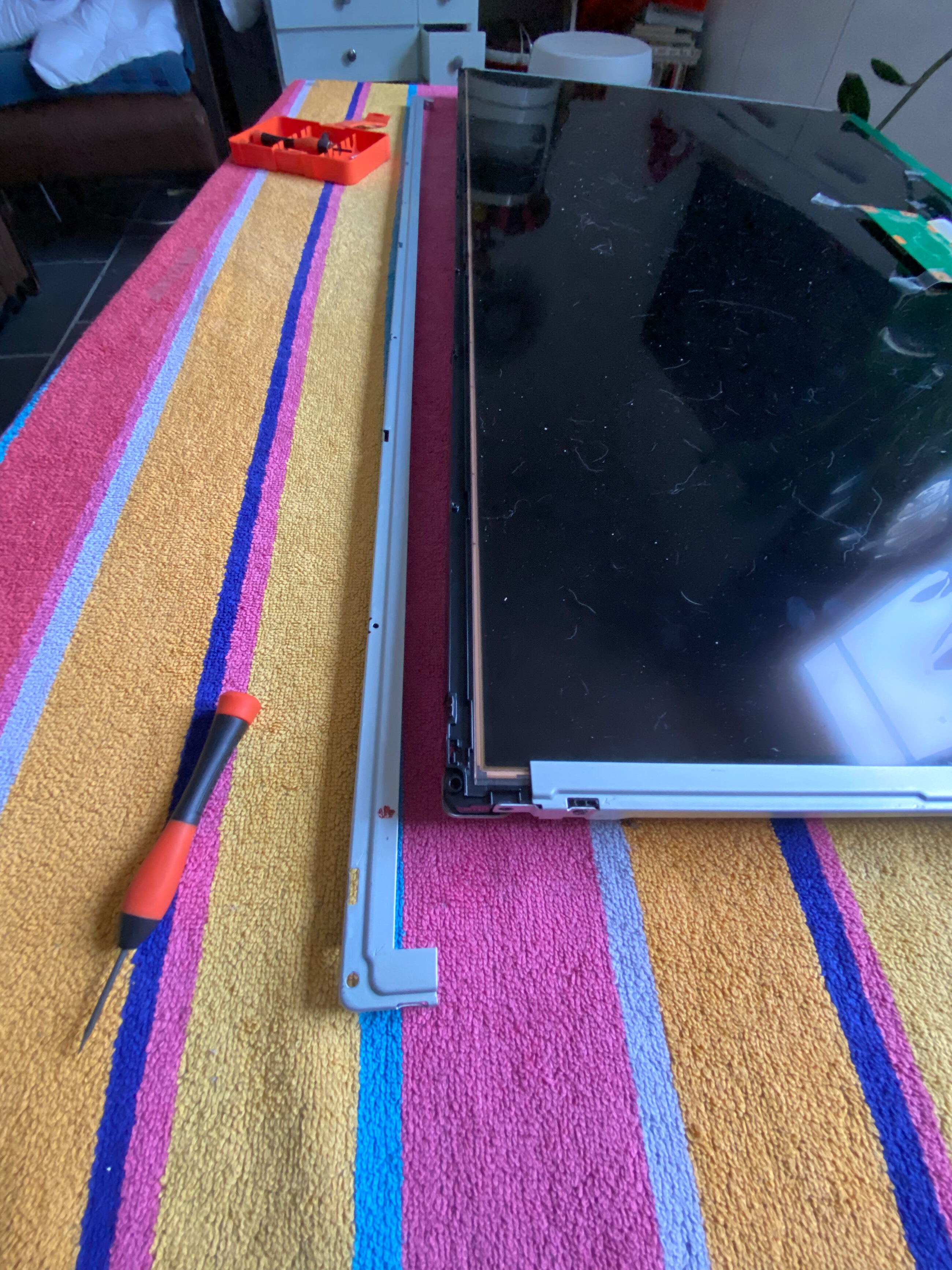

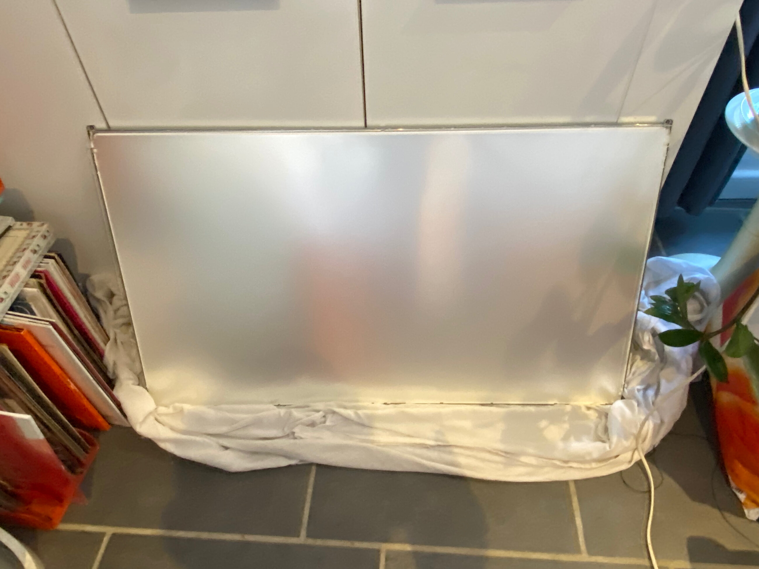

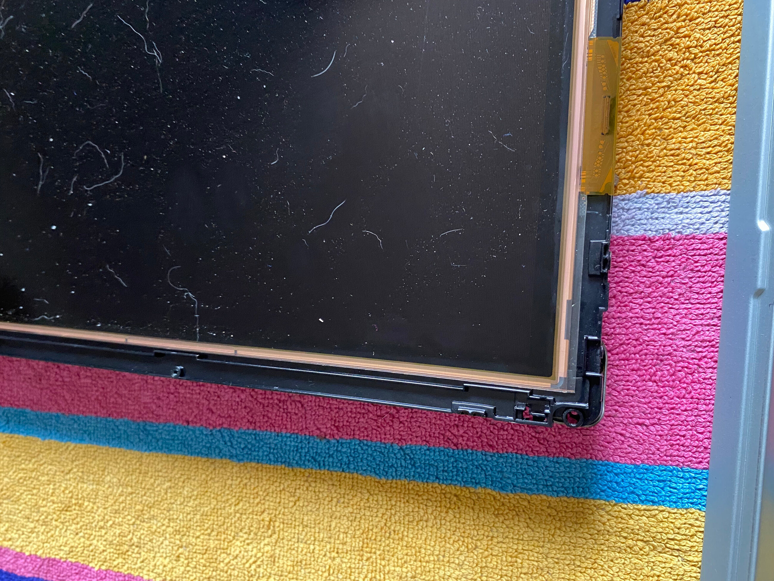

J ai nettoyé le premier filtre côté châssis
Avec de l’ eau savonneuse
Le résultat est excellent j’ ai bien séché le filtre en suite
J’ ai bien remonté scrupuleusement les autres filtres dans l’ ordre inverse du démontage
Puis j ai mi l ensemble sur la tranche légèrement incliné sur l arrière

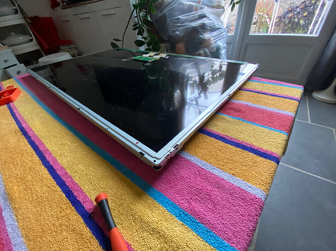

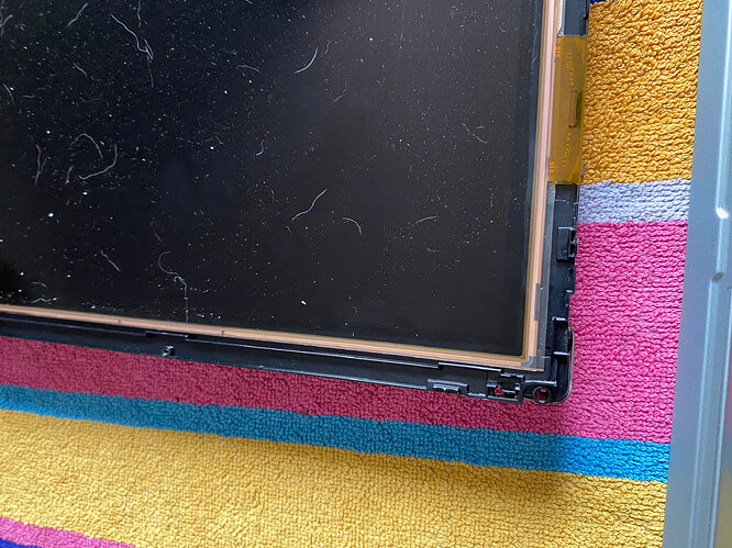

Comme je n’ ai pas de ventouse pour manipuler la dalle
(la dalle à toujours était manipulée verticalement)
Puis j’ ai posé la dalle sur son châssis
J’ ai fini de mettre le châssis à plat sur la table basse,
pour mettre l’ entourage du châssis
À bientôt pour la suite
Bonne soirée à vous tous

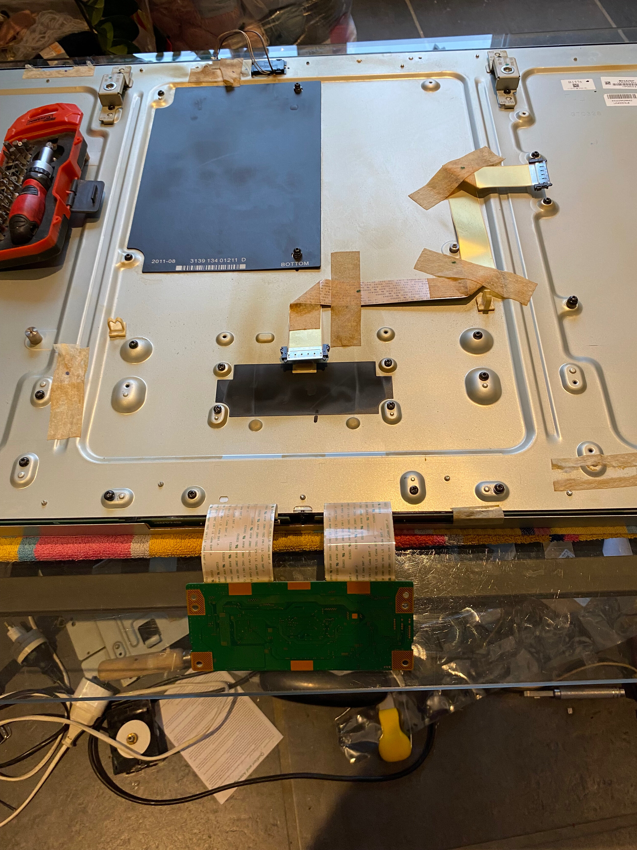

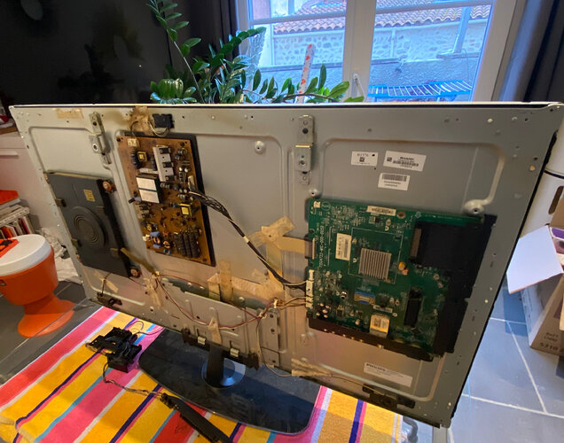

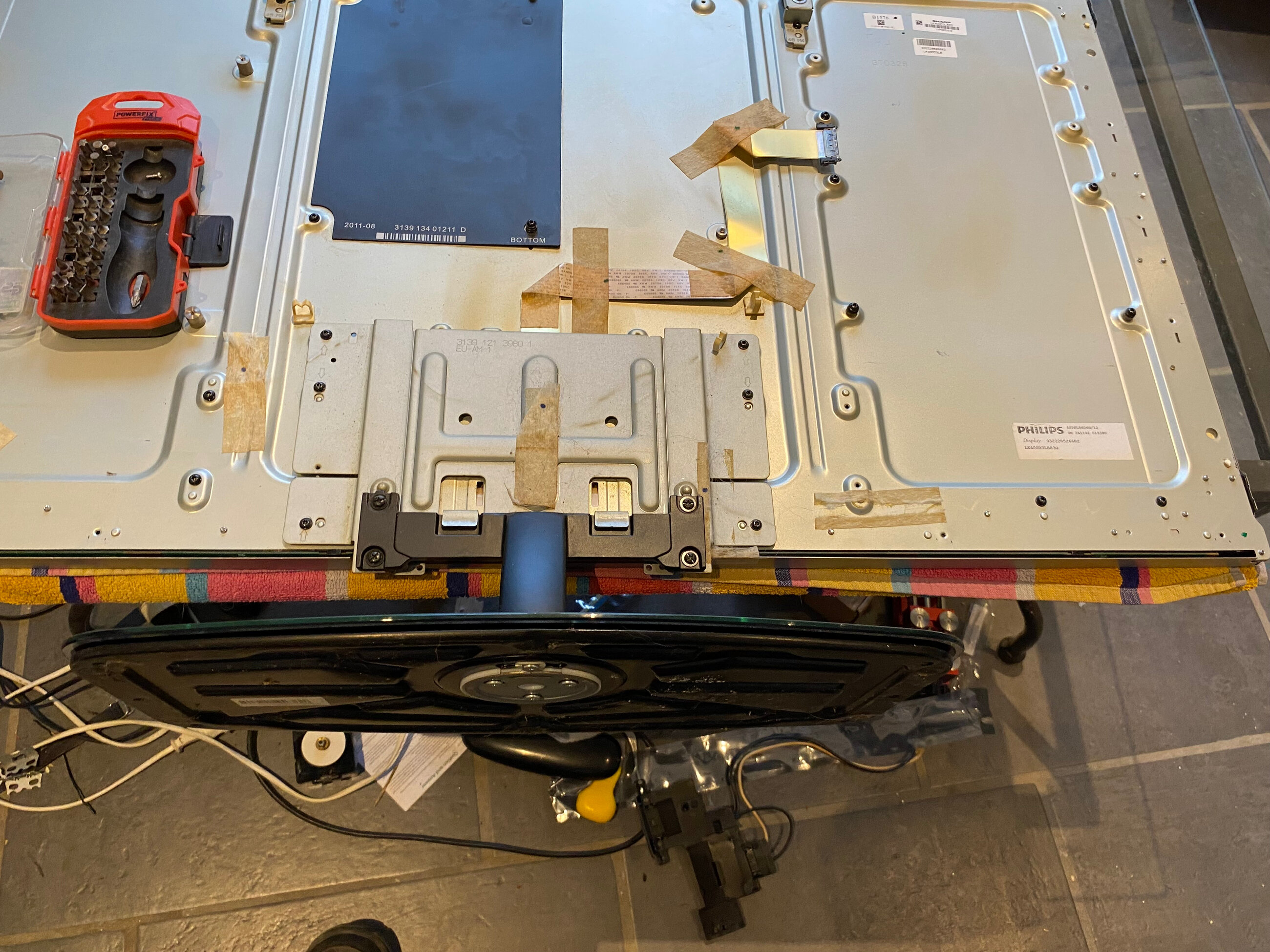

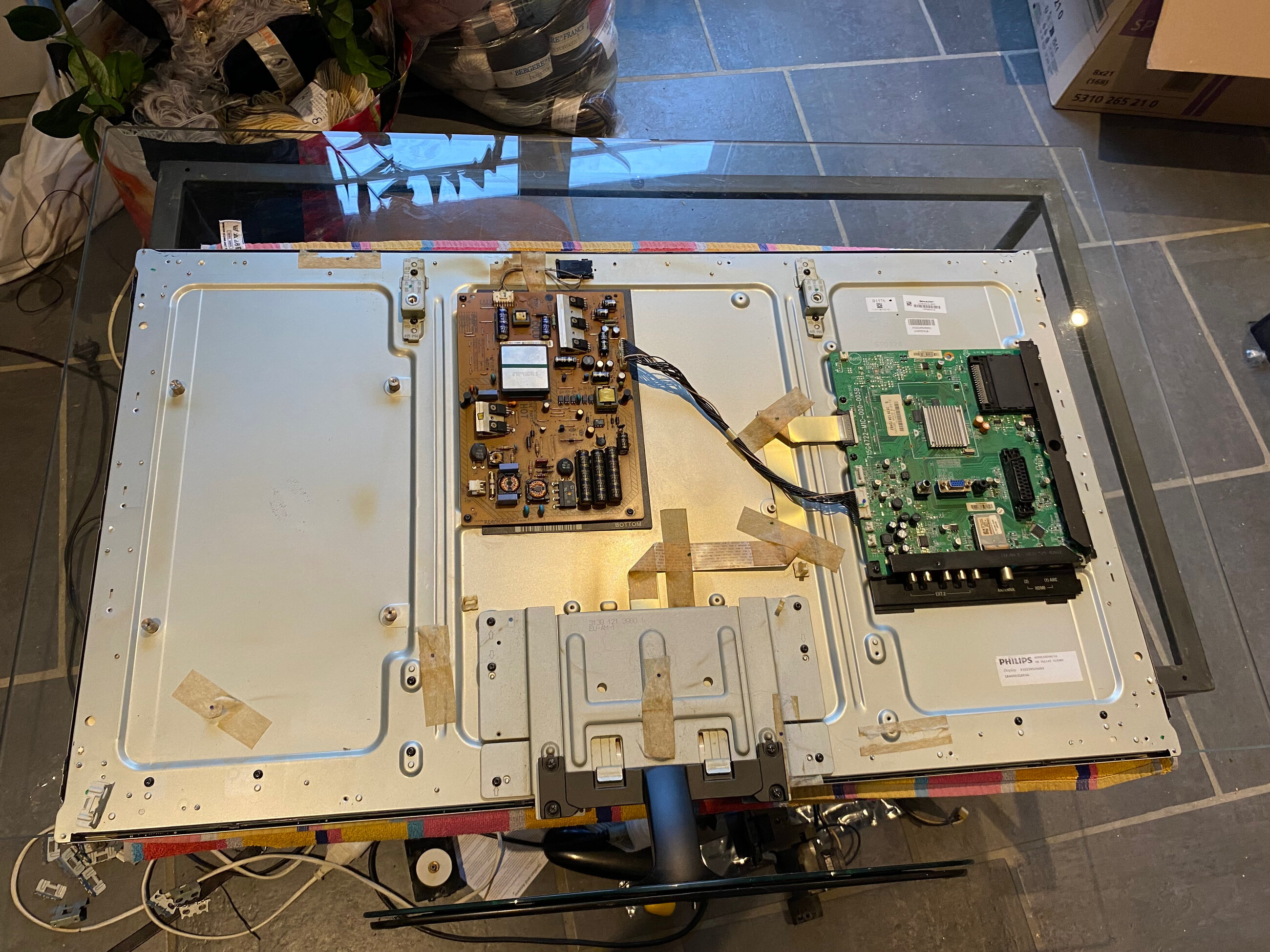

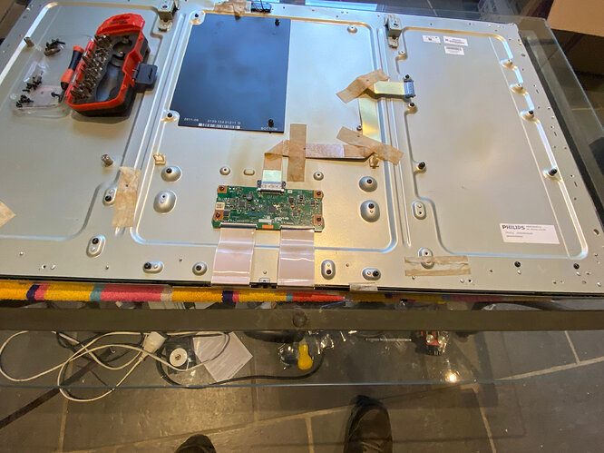

Bonjour à vous, tous, le téléviseur commence à tenir debout :winking_face_with_tongue:
Mais avant cela, il m’a fallu remonter sur le châssis les cartes électroniques
Je pratique une technique, lors du démontage:
Celle du je remets toutes les vis, là où elles étaient en place :+1:
C’est un peu plus long, mais au moins il ne me reste plus de vis en trop
Le pied a été remonté
Et le reste des cartes électroniques

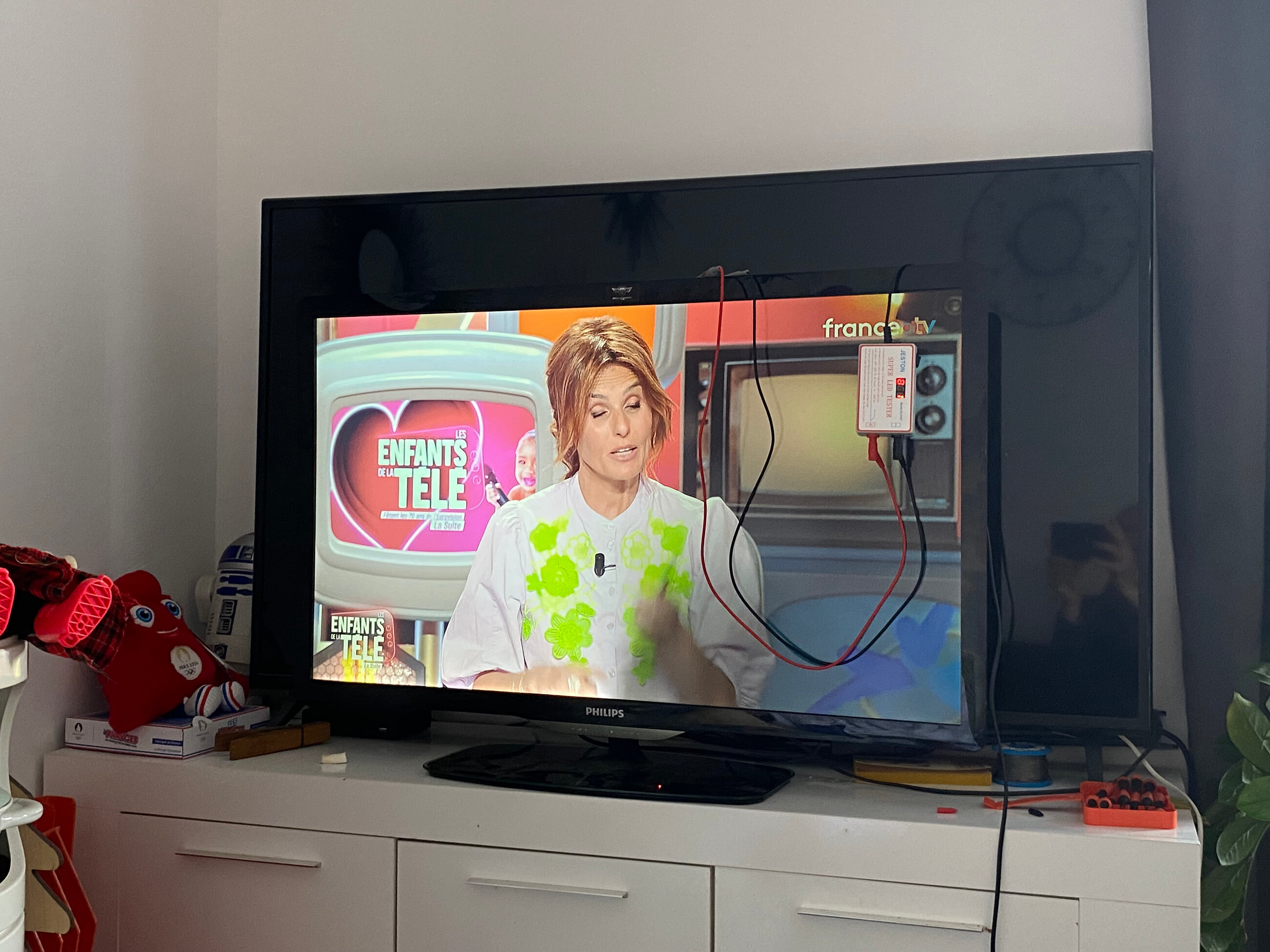

Mon rétro éclairage a fonctionné moins d’ une minute
Sur cette photo, test avec l’ alimentation externe de led
La barre led gauche fonctionnelle
Le démontage et remontage de ce téléviseur ne me cause donc pas de problème
Je vais donc clôturer ce sujet
Car je vais tester en (extérieur de la dalle) l alimentation de barre led
(Je vais donc ouvrir un autre sujet juste sur les barres led)
Bonne journée à vous tous

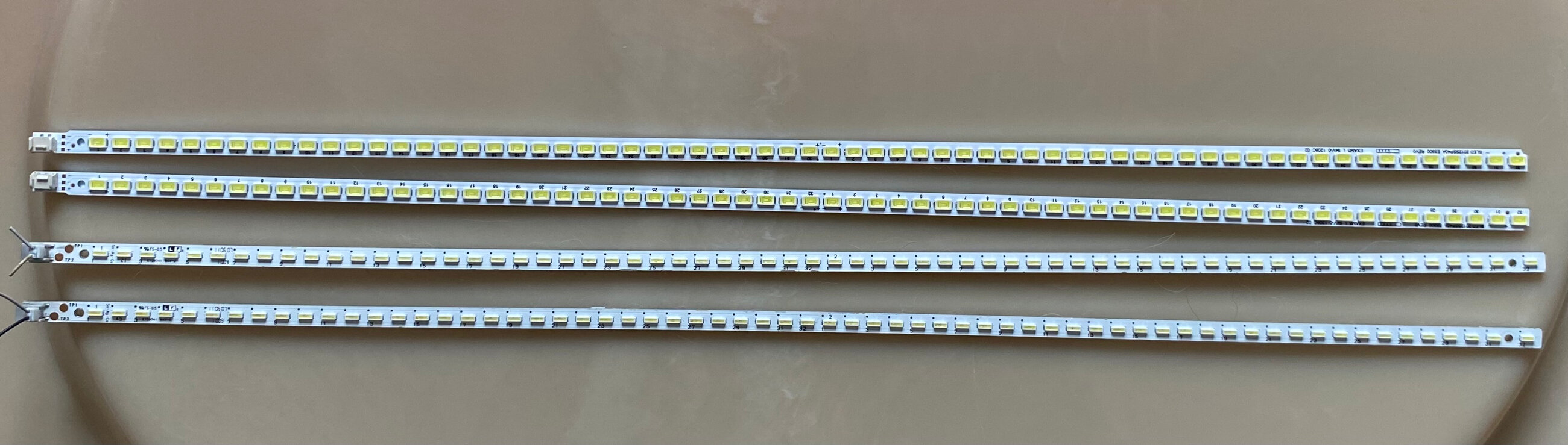

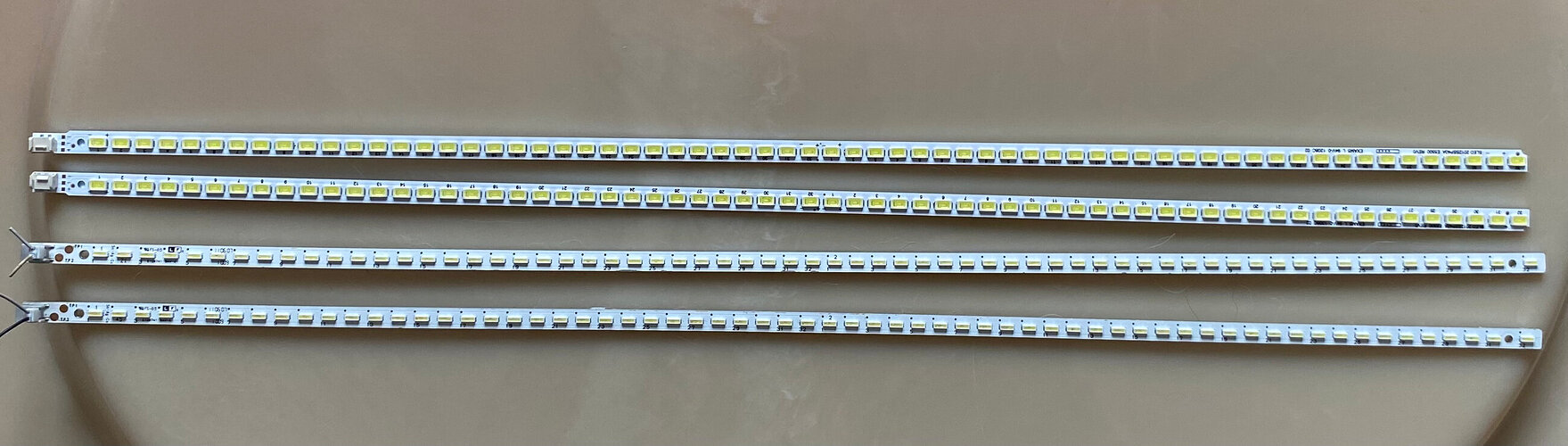

Mon téléviseur possède donc 2 barres 64 leds, chaque rampe est monté en série avec un connecteur 2 pins
Les nouvelles barres sont assemblé en deux série de 32 leds avec 1 plus et 2 moins
En alimentant le plus et l’ un, ou l’ autre moins, j’ allume l’ une, ou l’ autre moitié de la barre concerné
3 solutions se présente donc :
a) Il me faut donc convertir chaque barres en une seule série
b) trouver des barres leds d’ origine
c) trouver des leds à la pièce, pour souder une nouvelle série sur chaque support d’ origine
Je vais donc étudier la question
Merci d’ avance pour votre aide

2 barres de leds, 2 connecteurs par barre, 64 leds.
Donc 2 mosfets qui pilotent 1 par 1 les 2 barres.
1 aller + vers les leds et 1 retour « négatif » vers le (les drains de mosfet.
Donc 4 fils.
Donc deux fois 64 leds en série pilotées chacune par 2 mosfet différents. Point.
Les nouvelles barres de leds (en réalité 4 barres de leds ? )
4 x 32 leds ?
Les nouvelles barres avec 1 seul + et 2 - ,curieux.
Même principe que pour les piles :
1 plus -1moins-1plus-1moins.
Résultat : 1 plus entrée alim pour les leds,
1 moins pour les sorties leds qui vont en principe vers les drains des mosfets.
Pour chaque rampe.

@LM317HVK bonjour, j’alimente la barre de gauche avec le petit boîtier a alimentation LED universel au connecteur de l’ alim
qu’ on voit devant la télé (quand j’alimente la barre de droite, elle ne s’allume plus)

@LM317HVK oui sa correspond à 4 x 32
(2 fois 32 par barre)
Avec 2 connecteurs moins(un pour chaque série) et un connecteur plus commun au 2 série

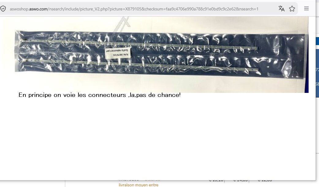

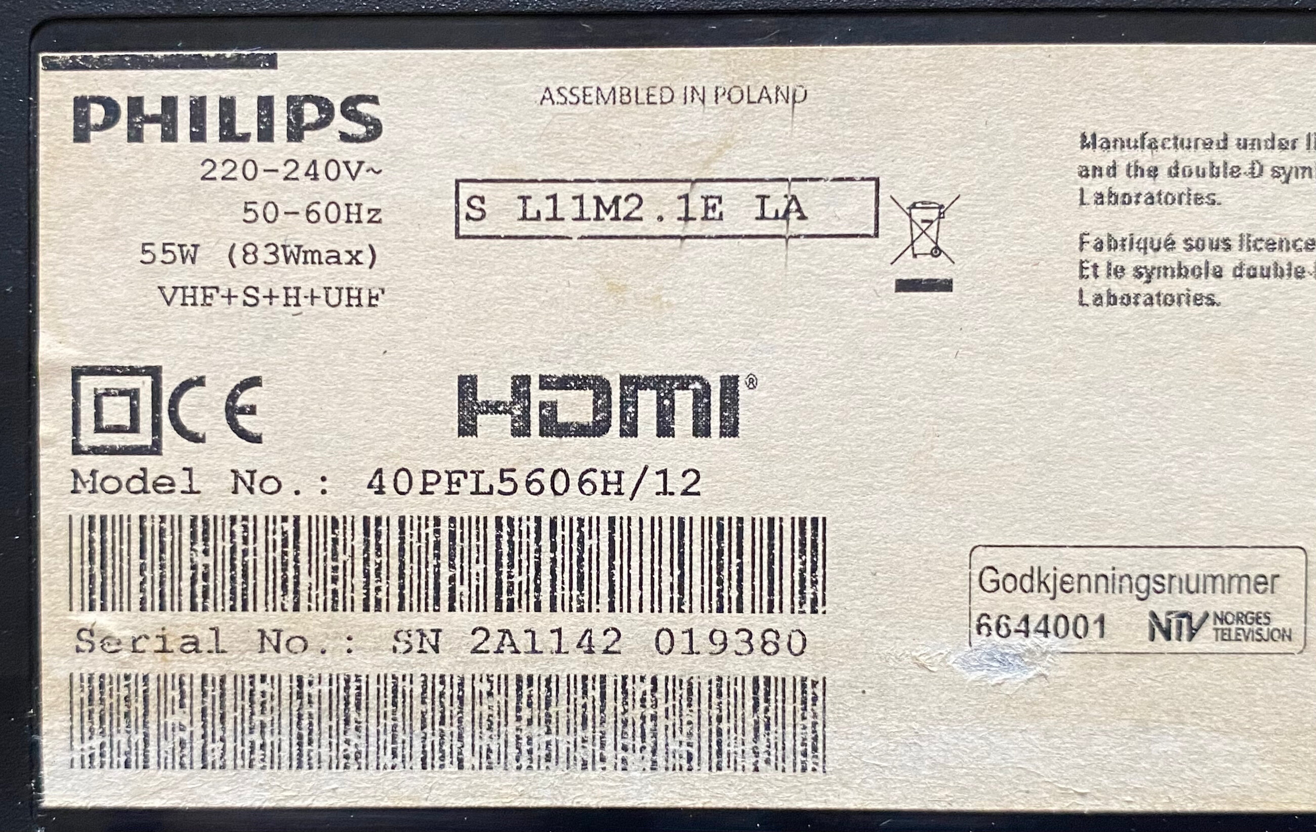

@Michel81 voici la référence du téléviseur

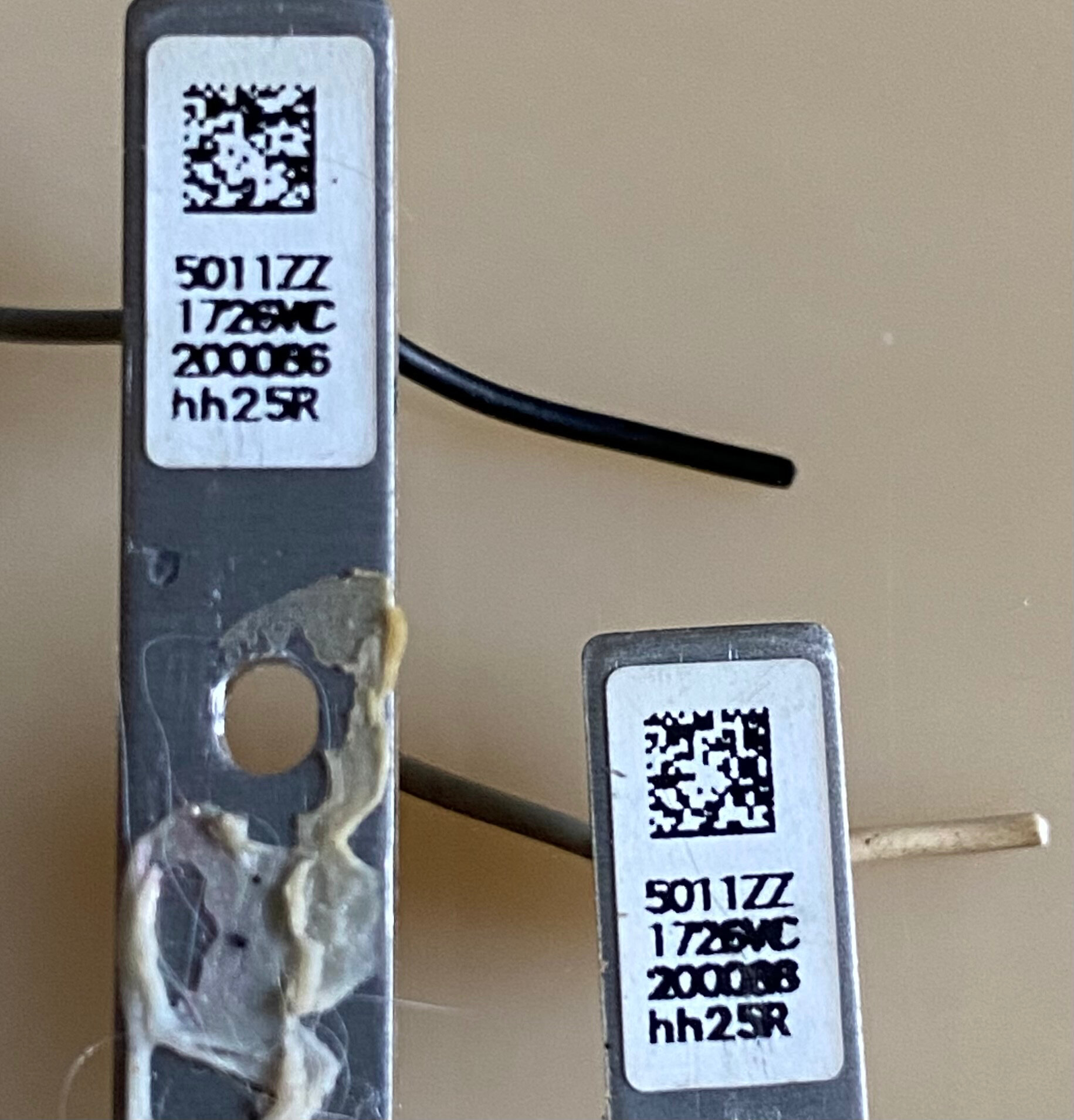

Sur la photo suivante on trouve sur
Ali . . . celles du haut en remplacement
Et les deux du bas sont celles d’ origine avec leur connecteurs
Au dos des barres d’ origine, voici l’ étiquette de référence
Bizarre qu on ne trouve plus les barres d’ origine ?
Si vous avez des pistes elles sont les bienvenues
Bonne soirée à tous
En gros tes barres de remplacement n’ont pas tenu longtemps ?
@David26 c est ça oui, pas longtemps du tout
J’ ai relié les 2 moins ensemble de chaque barre j’ ai donc mis chaque barre, en 2 séries 32 leds en parallèle et non 1 série de 64 leds

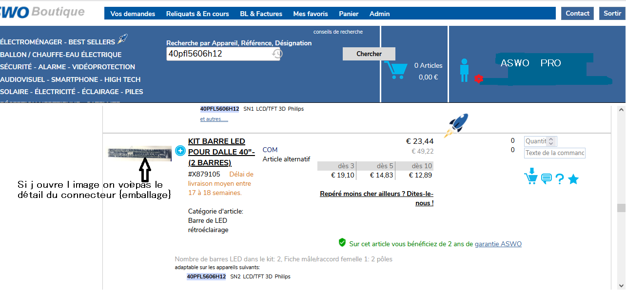

Bjr
Les barres d’origine se trouvent chez Aswo et chez Ali
Kits TV Illumination Bands For 40PFL5507H/12 40PFL4606H/58 40PFL5606H/12 Backlight Strips SLED 2012SSP40A(B) E5500 REV0 - AliExpress 7 https://share.google/sBeR92BbQ9Li0obr9
