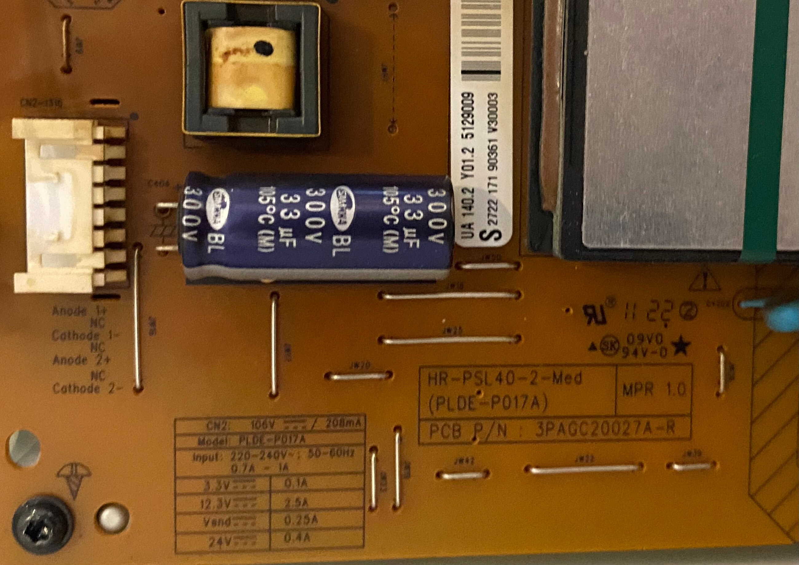

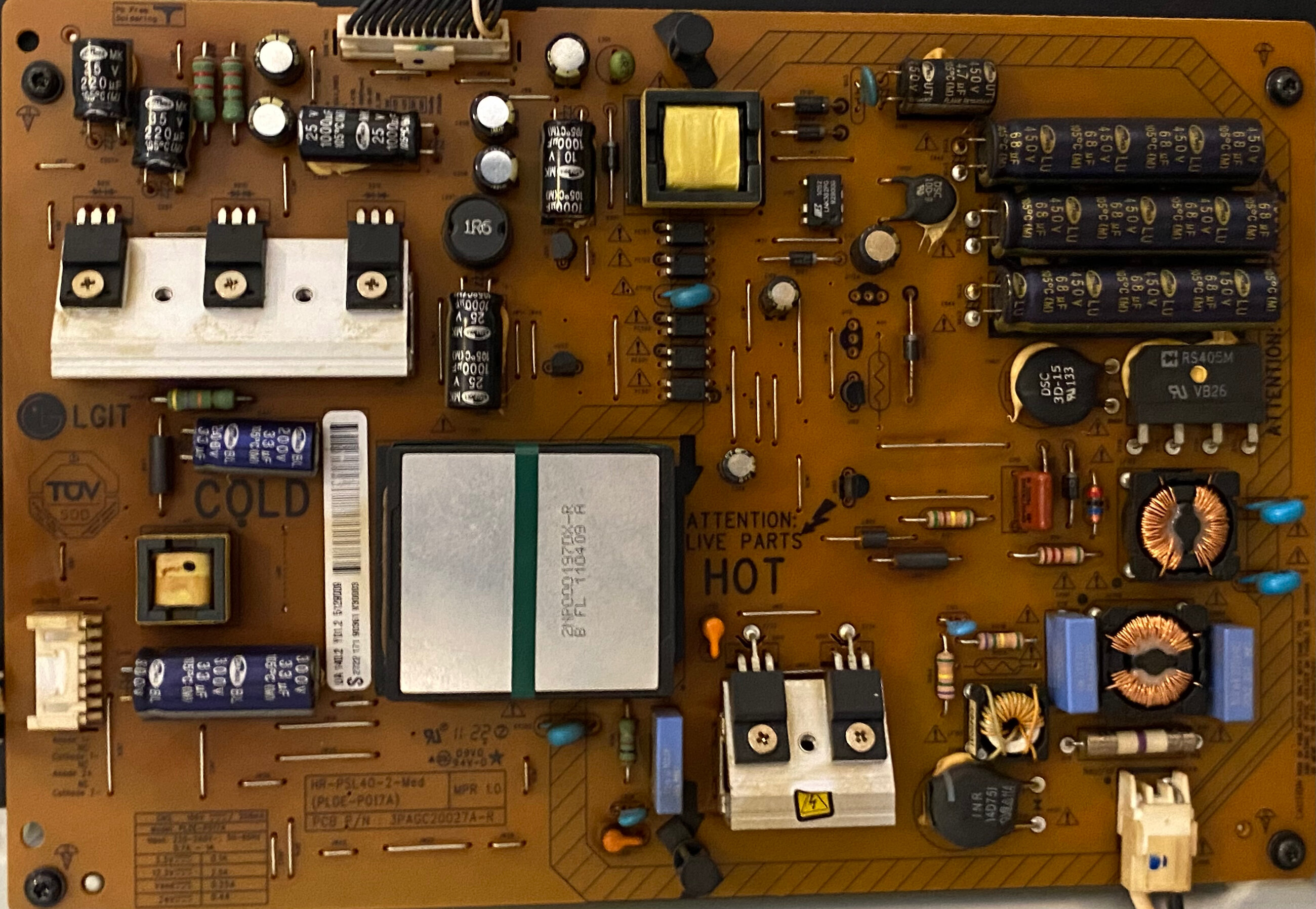

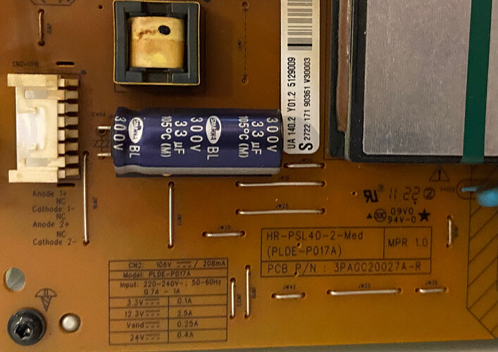

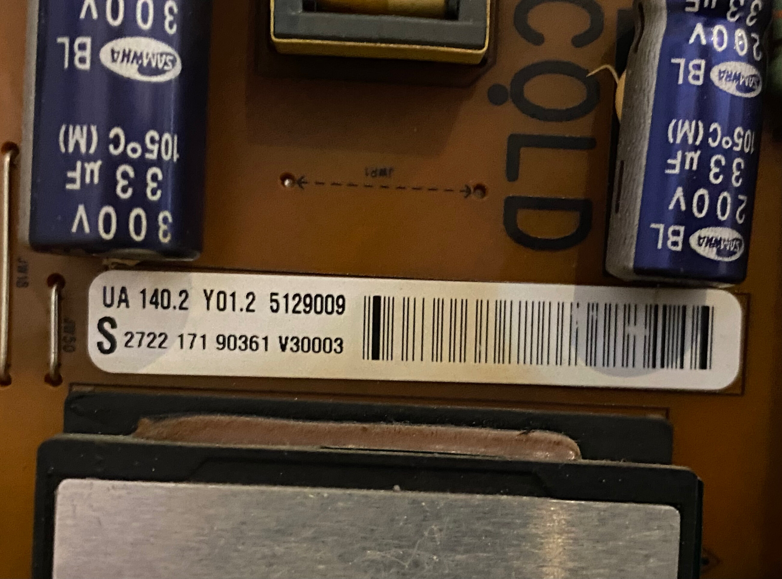

Voici quelques détails de la carte d’alimentation

La sortie Vled est de 106v pour 2 fois 64 leds sur deux barres montées en parallèle .
Cette tension est disponible sur les 2 condensateurs de 33μfds près du connecteur du rétro-éclairage. La mesure doit être possible au démarrage de l’alimentation et je pense que la sécurité coupe tout ensuite.Cette tension doit se retrouver entre +1 et +2 du connecteur et la masse secondaire.
