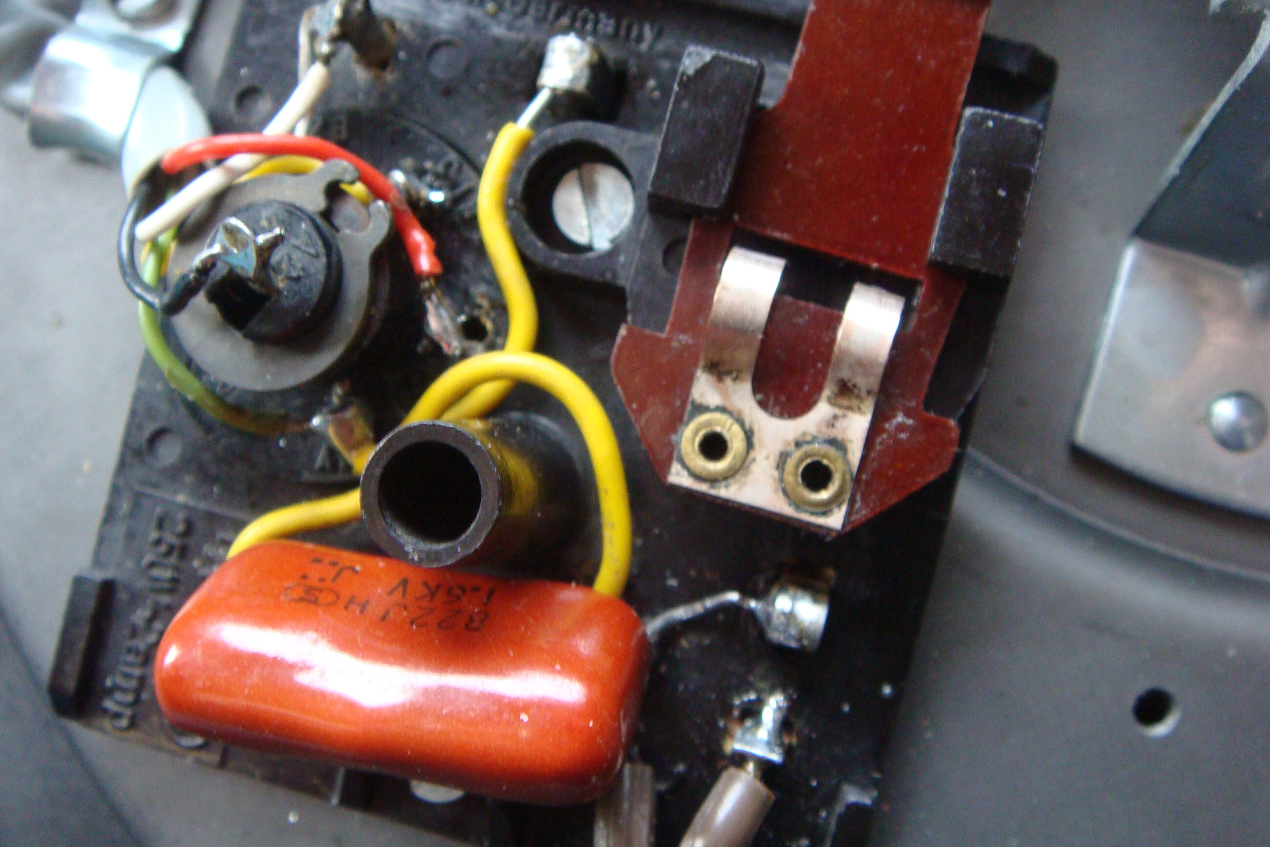

Ca serait utile que vous preniez une photo pour désigner les pièces que vous nommez.
Je suppose que le « volant porte disque » est le « plateau ».
Le système à ressort qui maintient le contact dans le boîtier noir : je pense savoir à quoi vous faites allusion (je suppose que le boîtier noir est celui où arrive le secteur et ou se trouve un interrupteur pour la mise en route ou l’arrêt du moteur. Cet interrupteur est commandé par quelque chose. Il faudrait que vous mointriez par quoi sur une photo, ainsi que la tringle qui l’actionne.

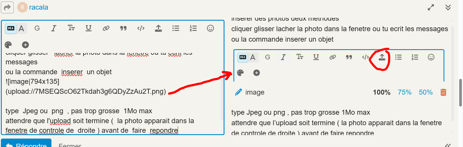

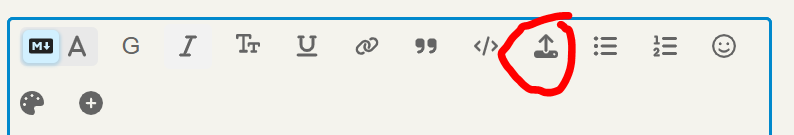

je fais les photos, mais je ne sais pas comment les insérer, je ne vois pas de lien.
inserer des photos deux methodes
cliquer glisser lacher la photo dans la fenetre ou tu ecrit les messages
ou la commande inserer un objet
type Jpeg ou png , pas trop grosse 1Mo max
attendre que l’upload soit termine ( la photo apparait dans la fenetre de controle de droite ) avant de faire repondre

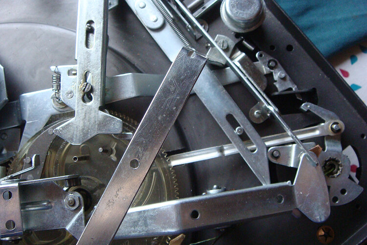

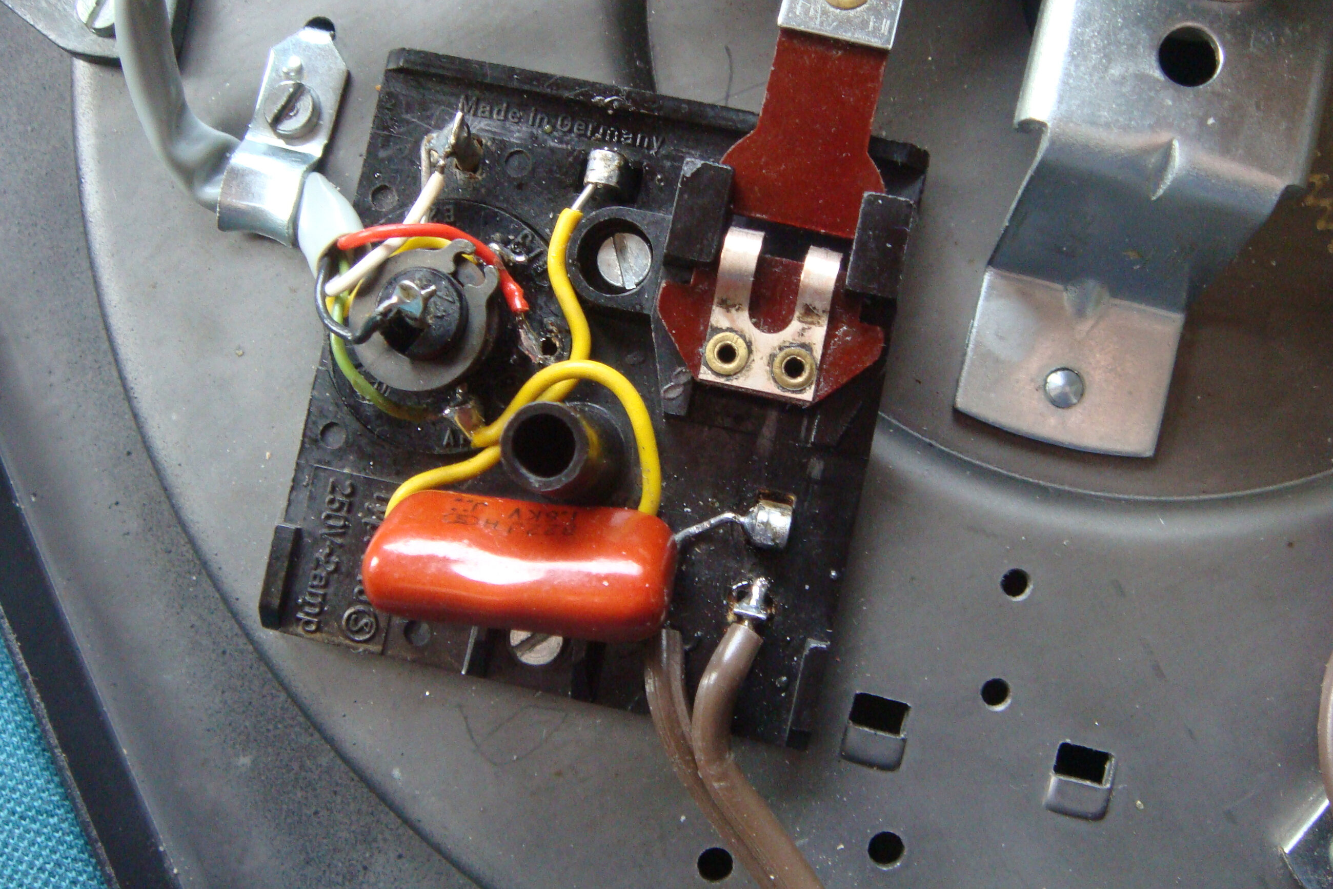

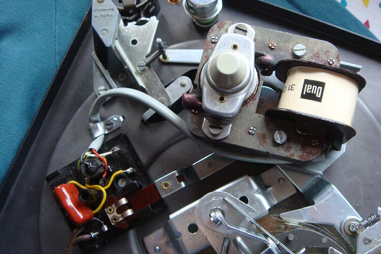

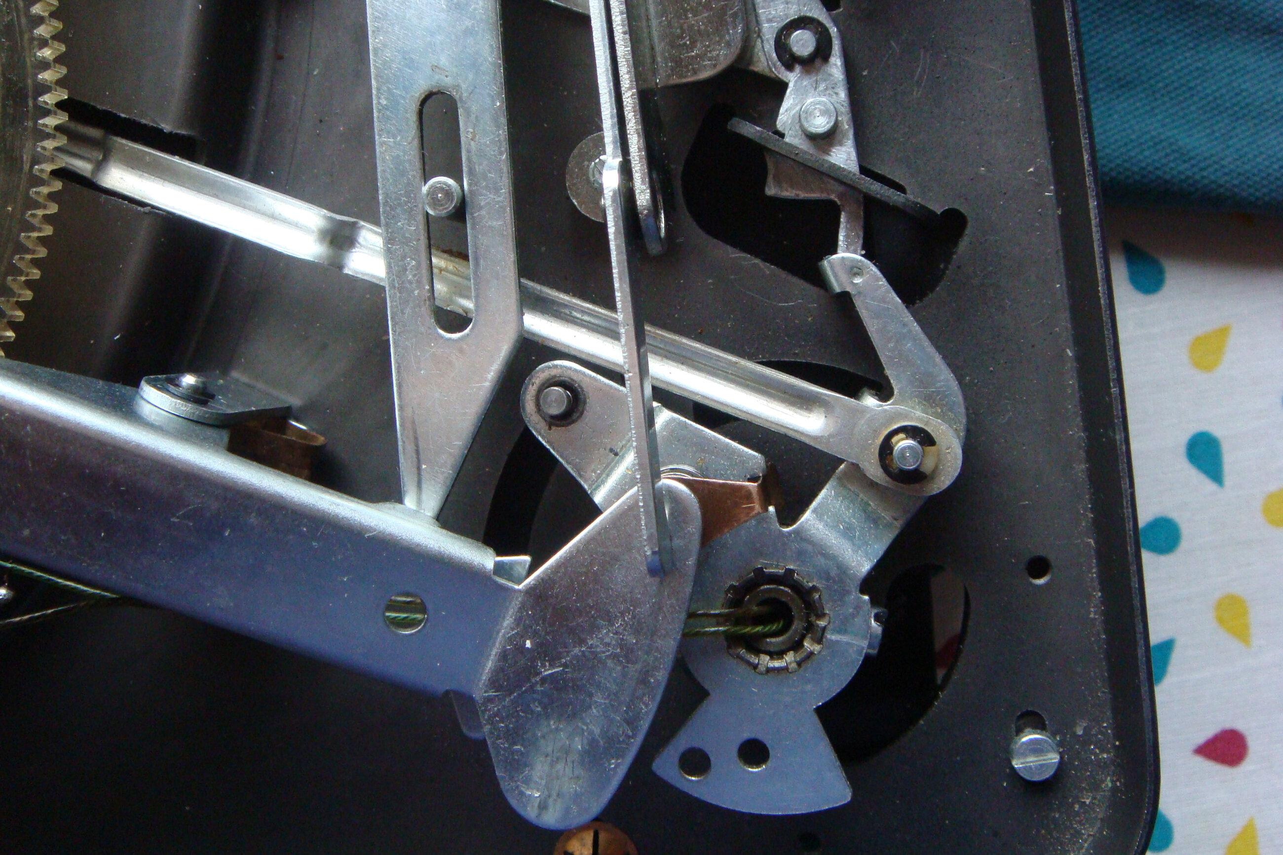

bonjour à tous, voila les photos.
la tringle de manoeuvre sur la photo est libre et le commutateur est hors service, sur la seconde photo, le contact de mise en fonction du moteur est activé. le mécanisme passe sous le moteur et vient manoeuvrer un doigt qui se vérouille grace à une encoche adaptée, le moteur tourne.
je parviens a cette manoeuvre avec l’action du bouton start, en manuel ce vérouillage ne se fait pas? le doigt de blocace n’agit pas.
les petites photos montrent la position fermée et ouverte du contacteur 220v.
n’hésitez pas à me demander d’autres photos et explications, je comprend qu’un dépannage à distance est complexe. merci.

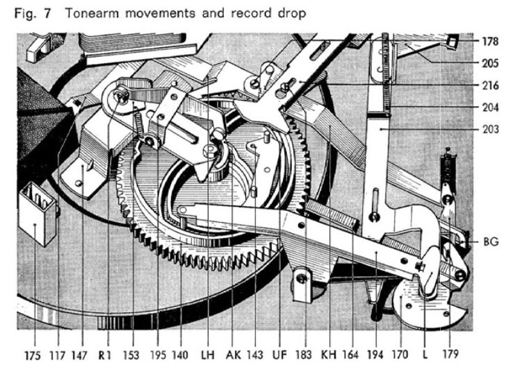

Je ne sais pas si vous avez vu dans le manuel de service mais votre cas semble décrit :
« La platine s’arrête une fois que le bras de lecture s’est abaissé automatiquement sur le disque. »
=> Le bras de l’interrupteur (125) ne se verrouille pas avec le loquet (179).
=> « Desserrez la vis (178). Tournez le bras (KH) sur le bras de l’interrupteur (LH) pour corriger la position de ce dernier. Placez la came principale (140 je pense) en position neutre et ajustez le jeu entre le loquet (179) et le support (BG) à environ 0,4 mm (1/64 »)."

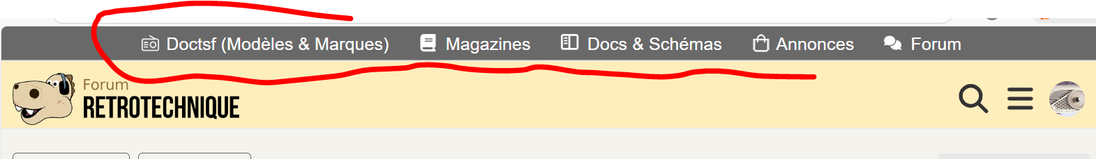

tous ces documents se trouvent ici
ciquez et explorez un peu
erreur d’aiguillage ?
vouiii
bonjour, oups, navré, pas vu.je vais utiliser le lien, merci.
et si tu regardais comment on cherche dans le grand livre
doctsf modeles et marques ce serait top
