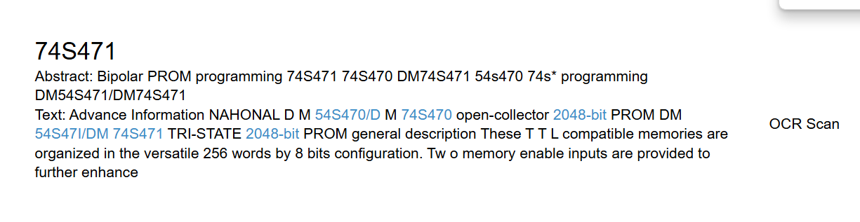

J’avais bien regarde avant d’enlever celle d’origine Sur la PROM il y a une petite encoche carree d’un cote au milieu du petit cote du rectangle de la PROM Le cote avec l’encoche se met bien au fond vers l’avant de l’appareil et pas vers l’arriere ?merci
Car il se passe quoi si je change la PROM de cote et la met dans le mauvais sens tout explose ? Bonne journee et bonnes fetes

Mais si je l ai mise dans le mauvais sens que je la retourne et qu en fait elle etait au depart dans le bon sens et que je l ai remise dans le mauvais il se passe quoi car de toute facon plus rien ne marche !!!
il n’y a pas a se poser de question sur le sexe des anges
c’est indiqué dans la doc
Et quand on monte au hasard, à l’envers, peu de chances que le circuit résiste, quand cela n’a pas plus d’impact. Ne jamais faire les essais au pif mais se poser les bonnes questions au moindre doute, c’est comme cela que l’on progresse.
Maintenant, pour en revenir au circuit 74xx, il n’est utilisé visiblement que pour piloter 8 sorties en fonction de 8 combinaisons possibles, sans partie séquentielle. Ce serait donc déjà possible de tester séparément les 8 sorties, puis de refaire la même chose avec un autre circuit. PAL, prom d’une autre référence, microcontrôleur…, mais cela nécessite déjà quelques compétences et de bien comprendre ce que l’on fait. Sans compter son temps.
Oui si le haut du schema est l avant de l appareil alors je l ai bien mise dans le non sens le petit carre soit l encoche en haut donc je ne comprends pas pourquoi plus rien ne marche par rapport a avant ou meme si il etait en panne les boutons et les leds marchaient ?
Dans le bon sens et pas le non sens
faut regarder dans la doc la forme de la carte l’emplacement des connecteurs et pas l’avant de l’appareil pour s’orienter sur la carte
comme cela il n’y a pas de si …

Ce n’est pas une EEprom
mais une simple prom a fusibles
Une eeprom à cette époque ? Beaucoup plus tardif…
Cet IC est une PROM pas une EEPROM. Il ne se programme qu’une seule fois et ne peut pas être effacé / reprogrammé. S’il est claqué ou que son contenu est altéré, c’est fini pour lui !
Il faut non seulement retrouver le même, mais avec la même config dedans. Si vous trouvez un vierge, il faudra encore trouver un programmateur compatible, et surtout le fichier binaire ou le descriptif du contenu !
Si le contenu est connu, pourquoi ne pas programmer plutôt une EPROM (facile à trouver sur Ebay) et la mettre à la place moyennant adaptation ?
Une 2716 conviendra parfaitement vu le peu de données…
