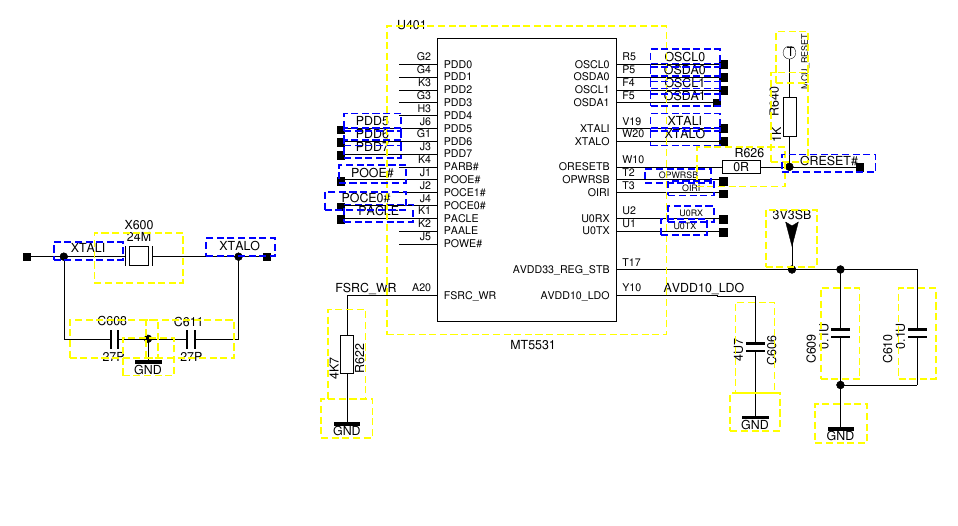

il reste la partie horloge à tester :
Premier test:
Sonde de l’oscilloscope sur C611 pour observer la sortie XTALO
Deuxième test:

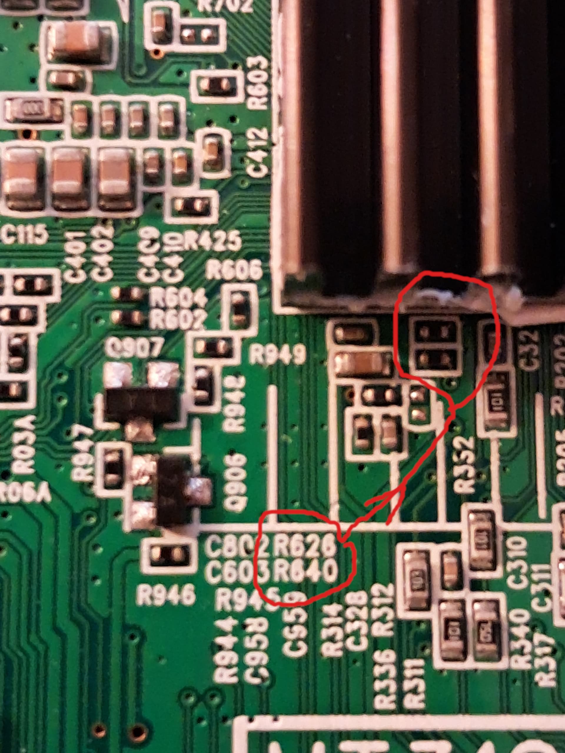

Un fil soudé sur le point commun R626 et R640 ( Creset ), faire un contact à la masse d’une seconde .
De plus en plus mauvais signe pour U401 ou ses soudures MT5531

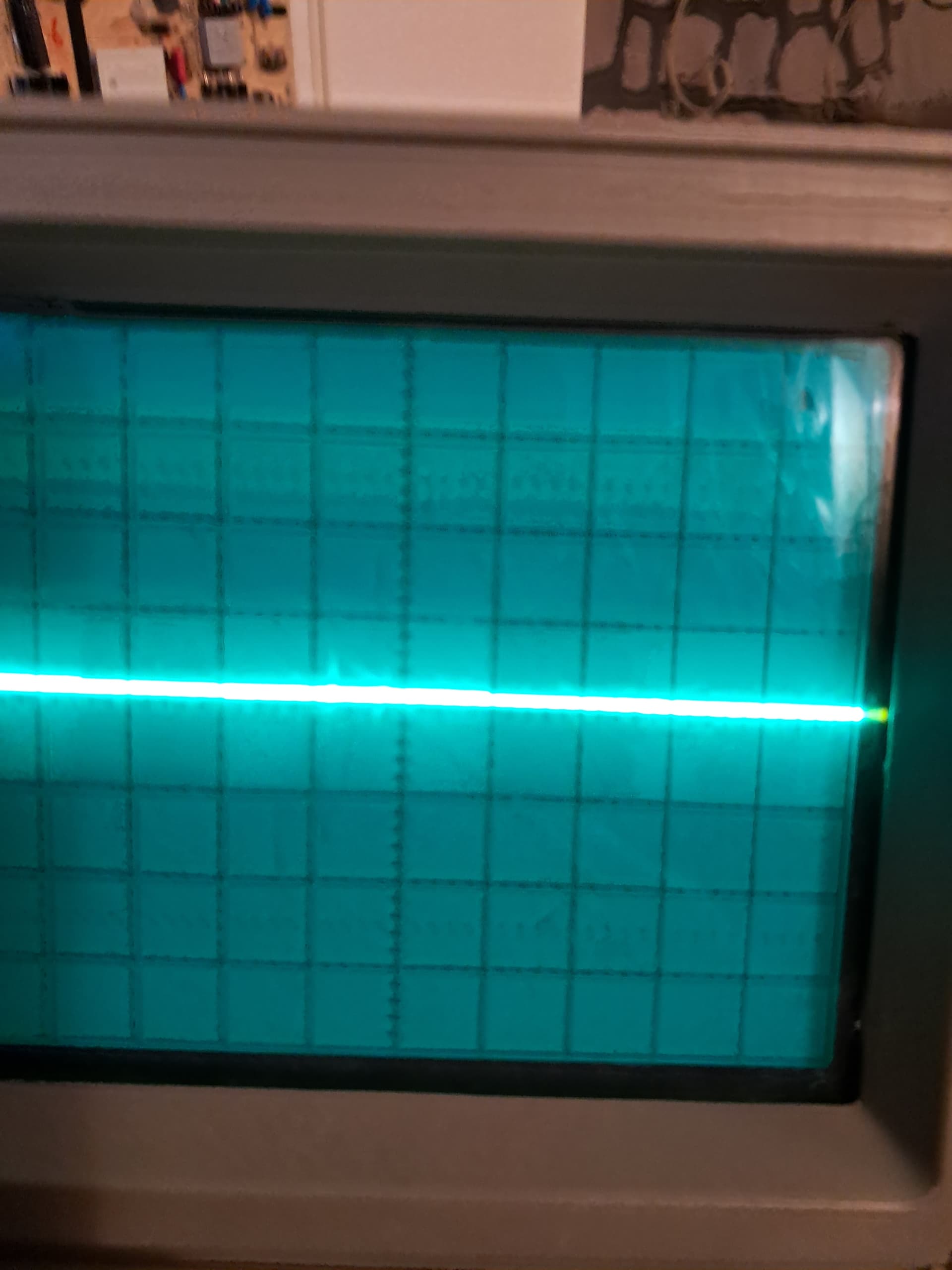

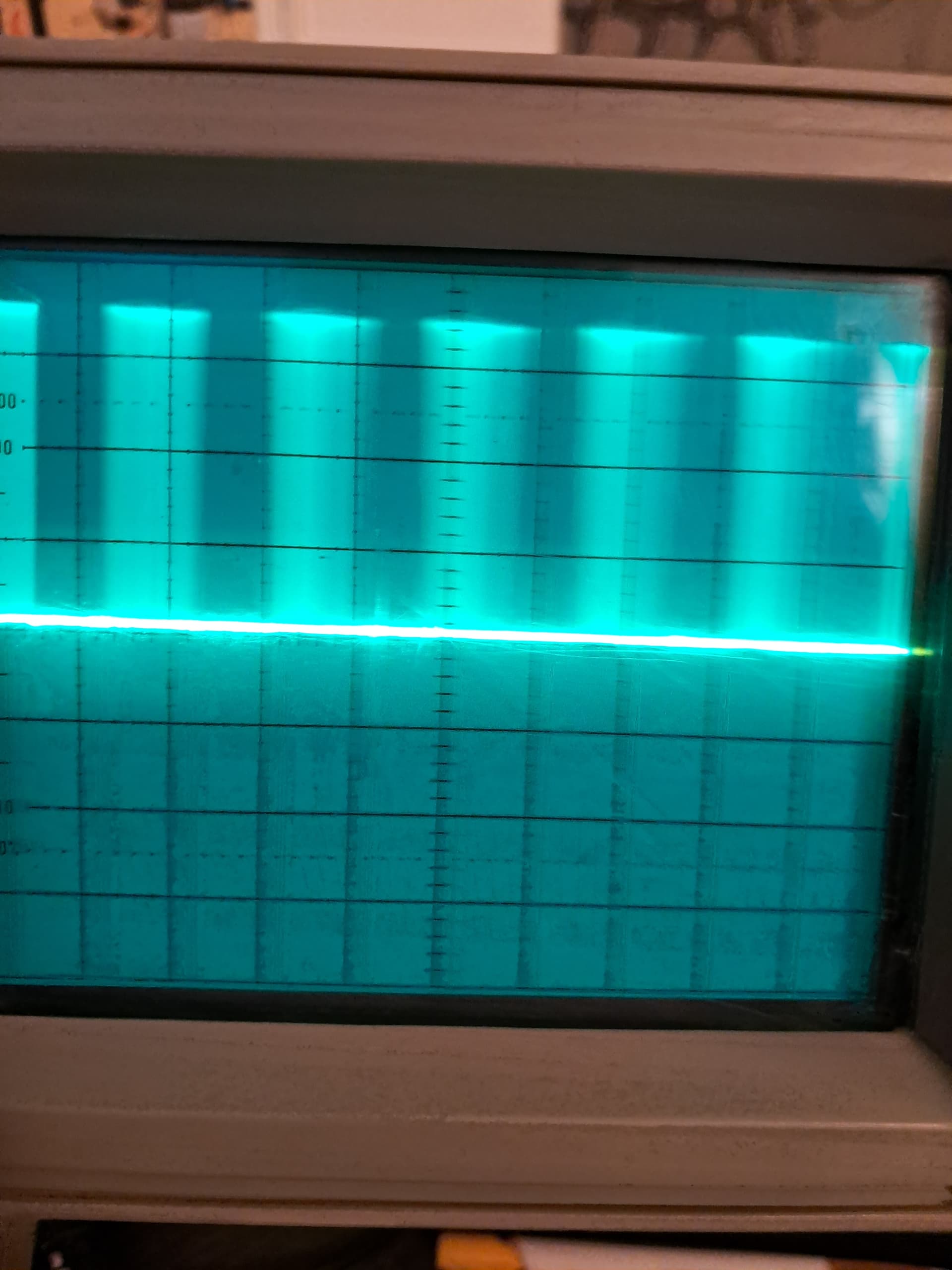

Voila ce qu’il y a sur C 611 a la mise sous tension
Je crois que les 2 résistances sont absentes

Pour la mesure avec l’oscilloscope , mettez la sonde sur X10 , augmentez le calibre de CH1 Volts/div si possible 50mV /div
le signal à mesurer est à la fréquence de 24Mhz , l’amplitude est assez faible
Pour les résistances R626 R640 , elles sont contre le MT5531 ( photo )
Ce format de résistances cms 0603? est assez fragile en température avec un fer à souder, (précaution → soudure rapide du fil … )

En mettant le point milieu de R626 et R640 a la masse rien ne se produit

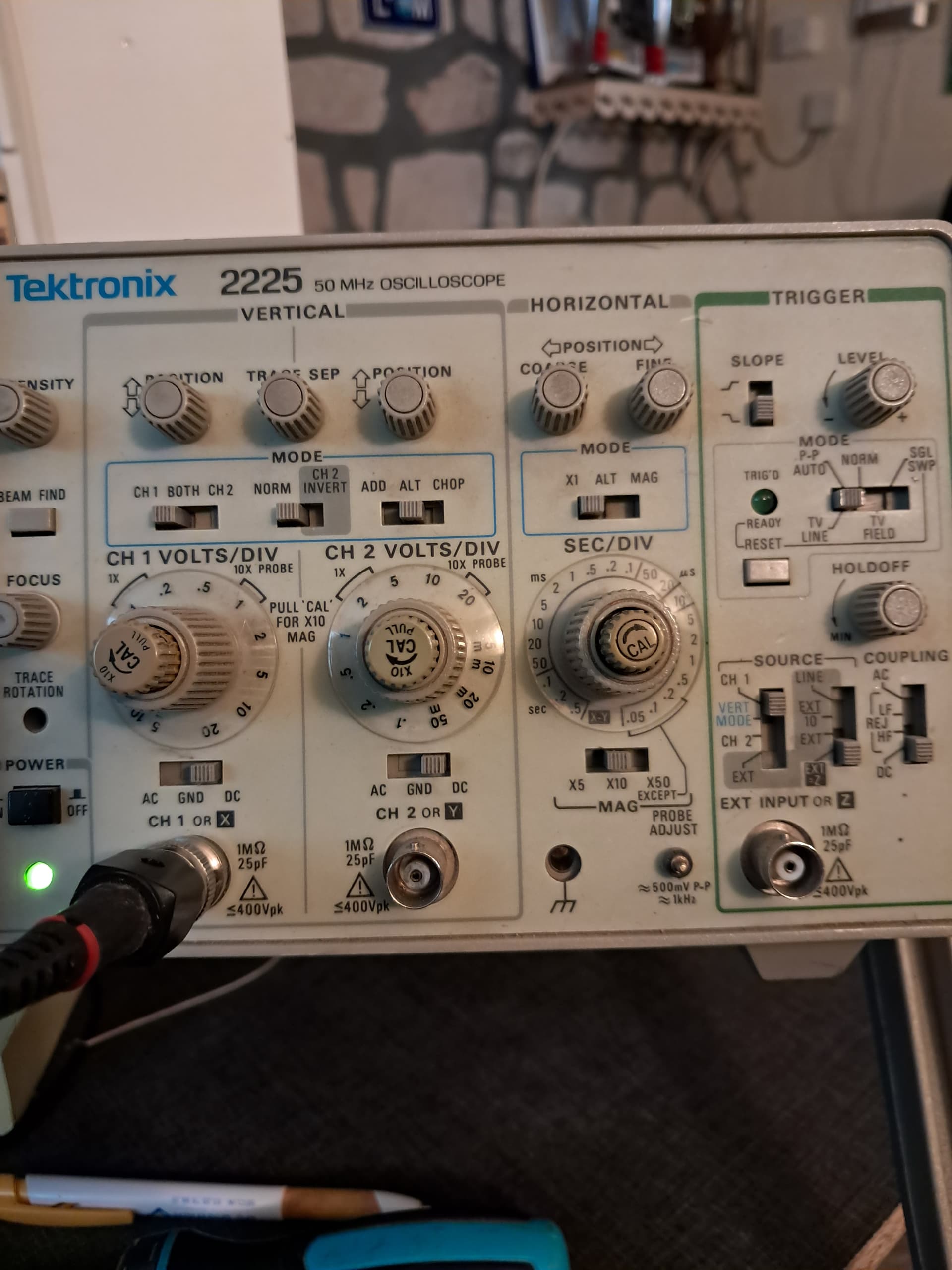

Pour la base de temps SEC/DIV ( horizontal ) , venir sur 50µs et/ou 20µs
La sonde (toujours en X10) sur C611 ,
TRIGGER tourner le bouton LEVEL progressivement de - à + et inversement pour essayer de " voir " un oscillogramme propre … Le signal peut être proche d’une sinusoïde certes déformée ( suivant la perturbation apportée par la sonde … sur le circuit oscillant).
Si la base de temps reste difficile à synchroniser sur la trace , mettre le TRIGGER sur NORM , et recommencer avec le bouton LEVEL avec beaucoup de douceur , le réglage est parfois pointu .

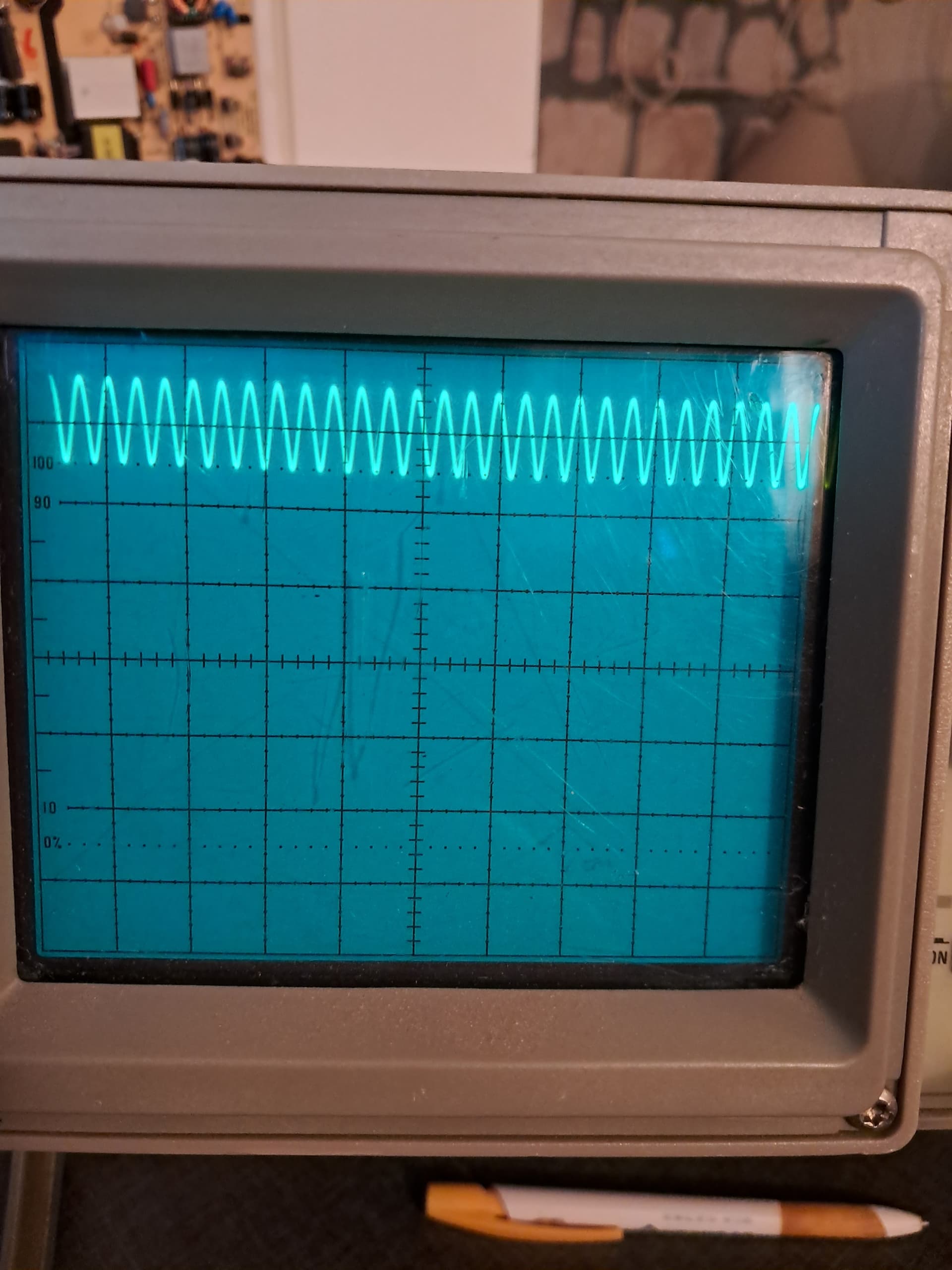

Voila ce que j’obtient avec les réglages photo,avec tes réglages rien ne change
Ok , parfait , au moins l’horloge du MT5531 est fonctionnelle. Il respire encore !

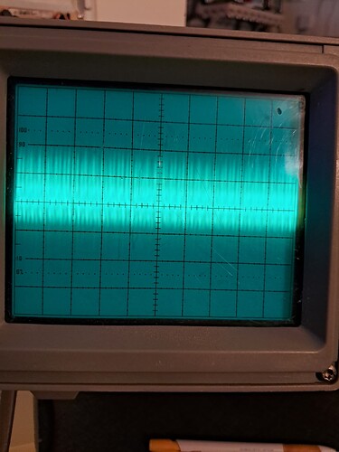

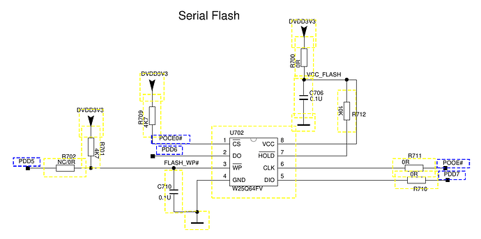

Nous allons vérifier si à la mise sous tension le MT5531 vient lire les DATA sur la flash U702 (W25Q64FV).
Test 1:

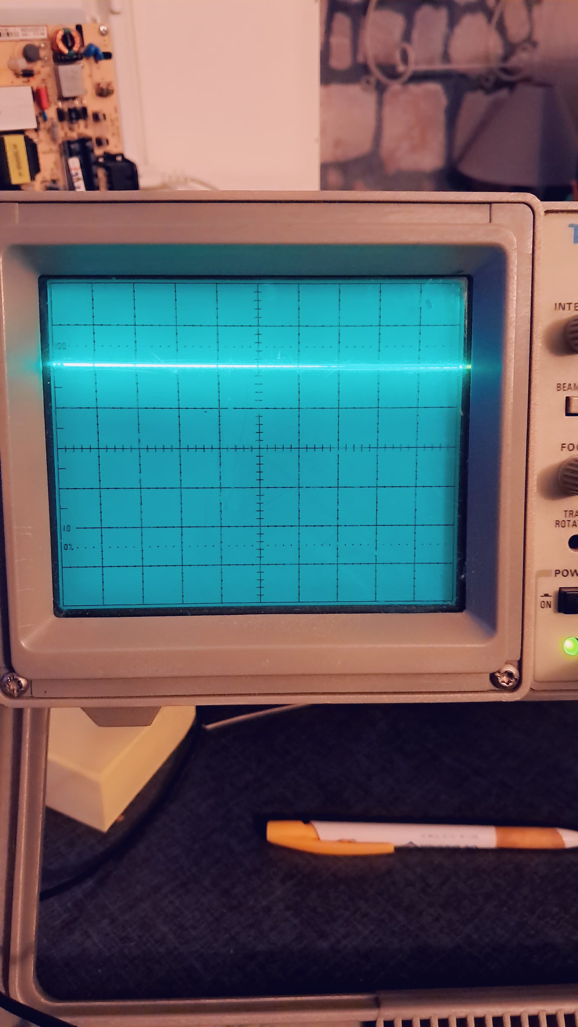

Sonde (X10) sur l’entrée CLK ( pin 6 de U702 ) ou sur R711
Test 2:
Sonde (X10) sur la sortie DO ( pin 2 de U702 )
Amplitude de l’ordre de 3v , je ne connais pas la fréquence du SPI utilisé par le MT5531
Le datasheet de la flash (U702) indique : SPI clock frequencies of up to 104MHz …

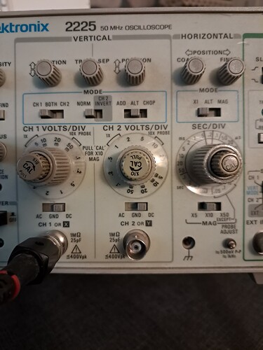

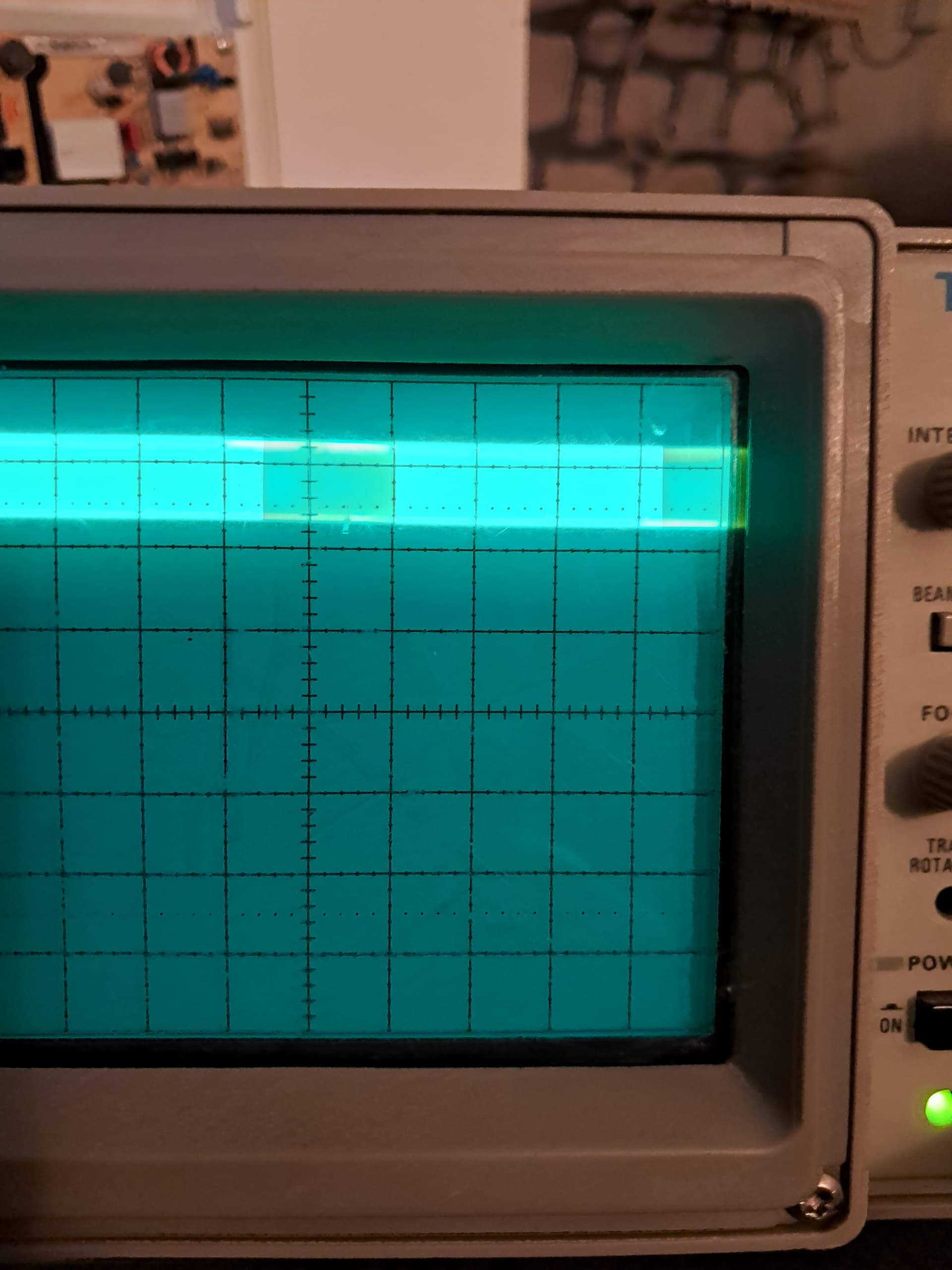

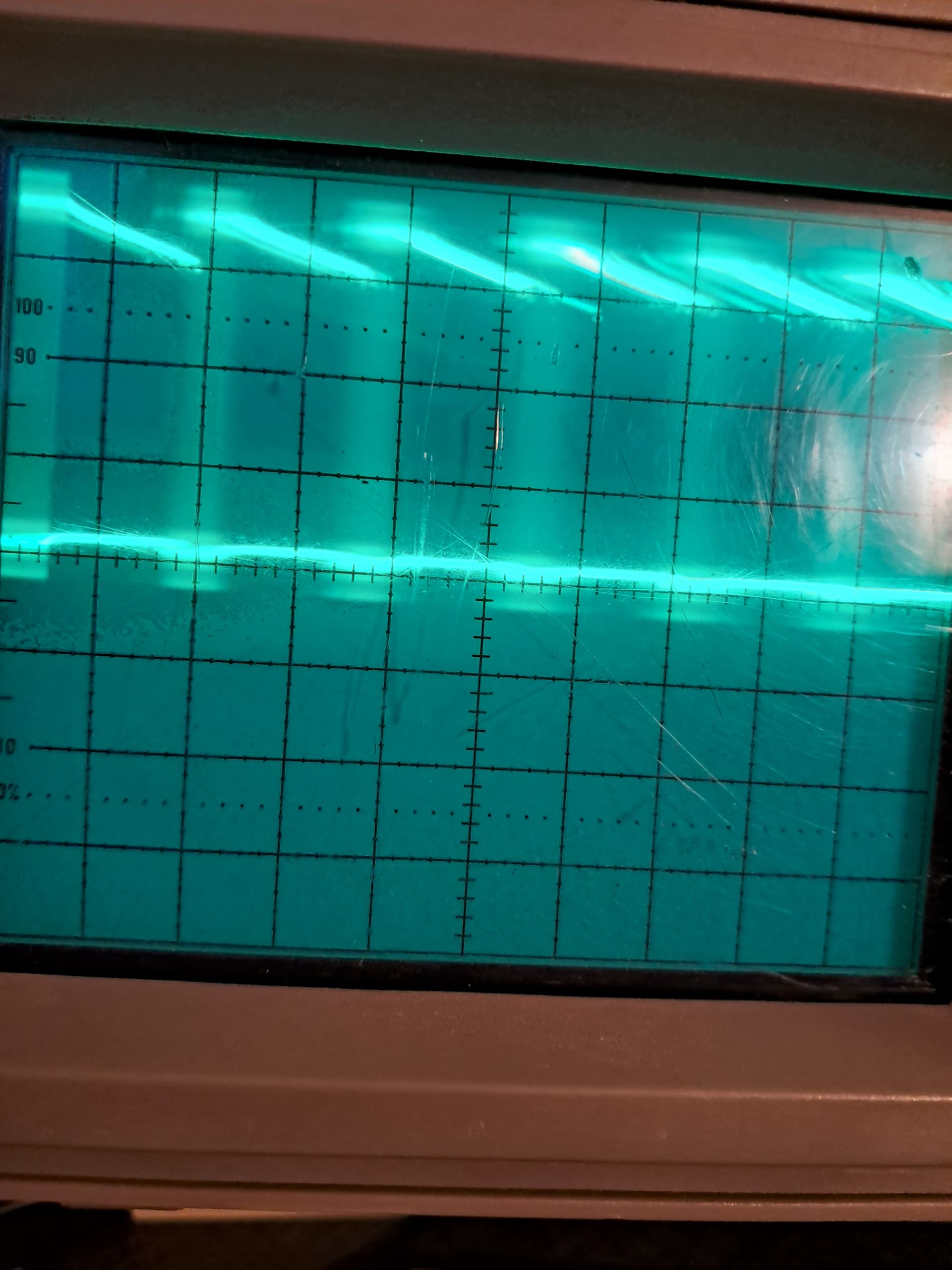

Sur le pin 6 sonde surX 1

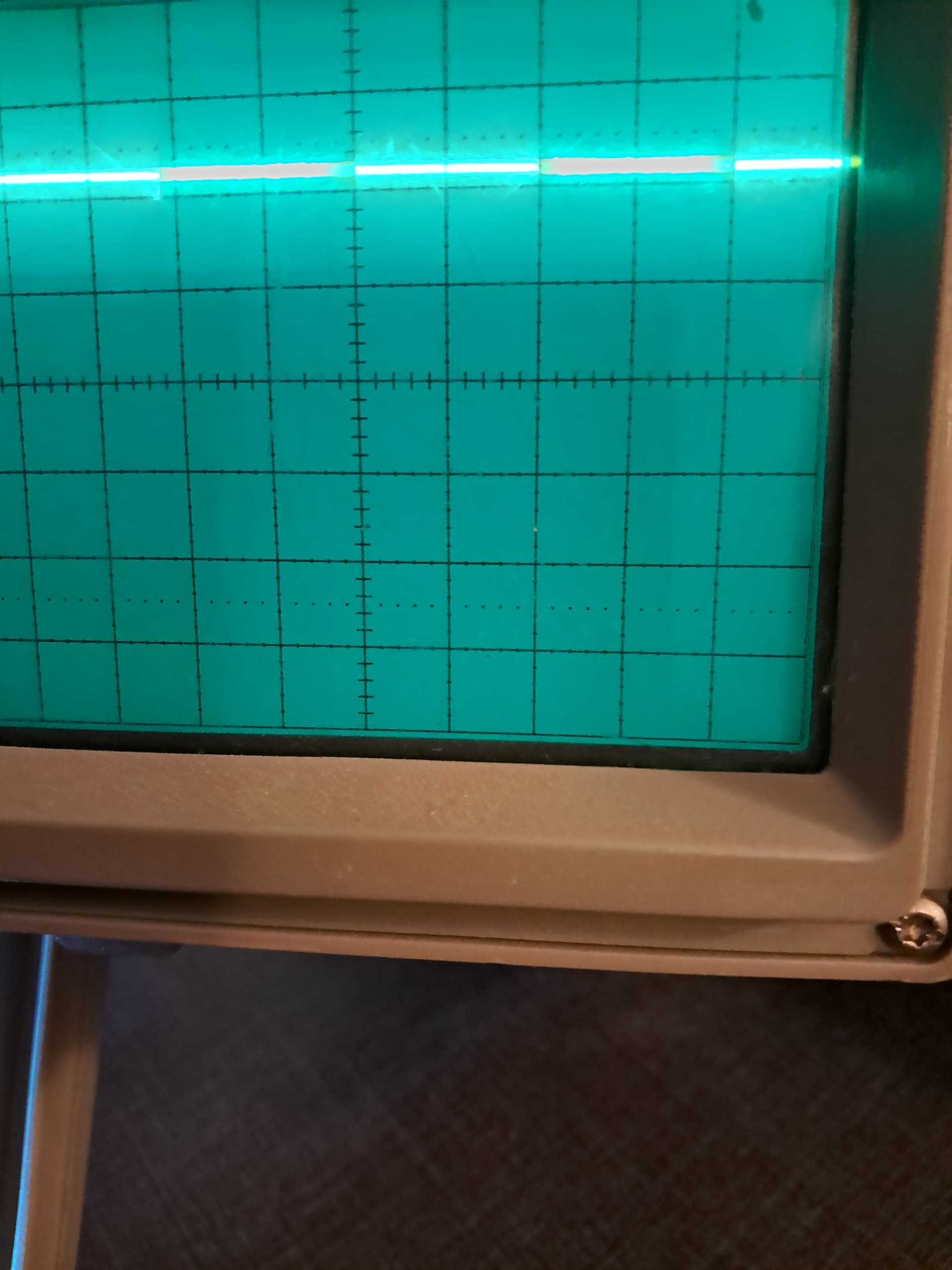

Sur pin 2 sonde X 1
Vous faites bien la mesure juste au moment de la mise sous tension ?
Le transfert (FLASH ↔ MT5531) ne dure que quelques secondes.
A part du bruit ( vu le calibre que vous avez utilisé ) … :worried:

Photo 1 sur 2
Photo 2 sur 6
Photo 3 reglage
Le spot dure environ 1 seconde
