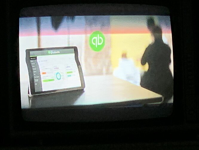

Bonsoir ma tv a l’image qui « ondule » , sauriez vous ce que ca pourrait etre? Elle est de 1982 cest une philips merci a vous
si c’est un TV analogique : mauvais filtrage d’une alim , du 50Hz se superpose a la tension de balayage ligne

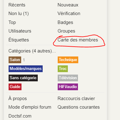

localisez vous sur la carte pour voir qui est proche de chez vous et utilisez la liste des depanneurs presente sur le forum
ici
et la
Les dépanneurs de TSF et autres appareils sonores anciens - Technique - Forum doctsf

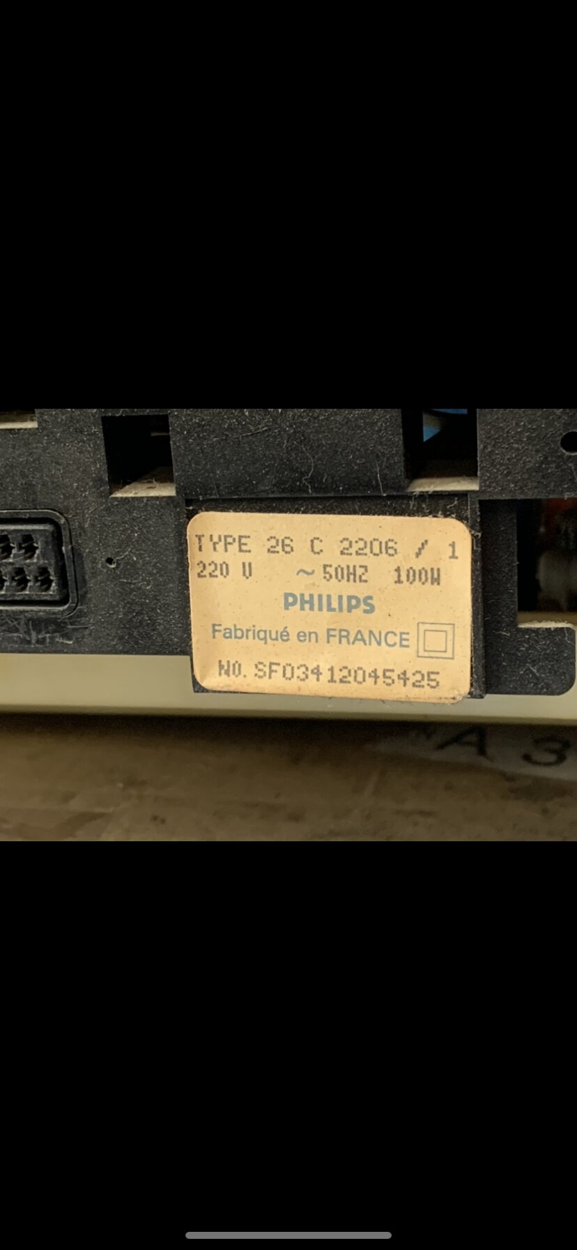

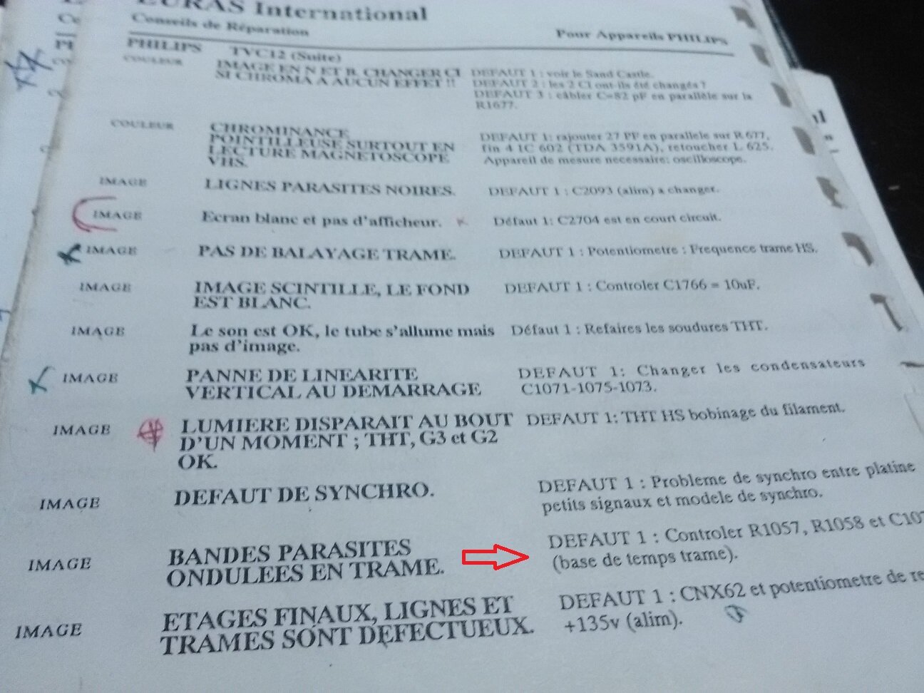

Alex99,il me faudrait le modèle type exact{ou photo du châssis} je pense avoir la panne précise avec le livre Philips EURAS papier de l époque sinon je suis dans le Tarn Sud après St Pons! pas trop loin de Narbonne {ça fait une belle ballade quand même}
Michel81 {en retraite j ai pas de moustache encore!!}
Faudrait effectivement connaitre le modele exact ou la photo du chassis.

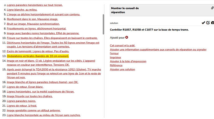

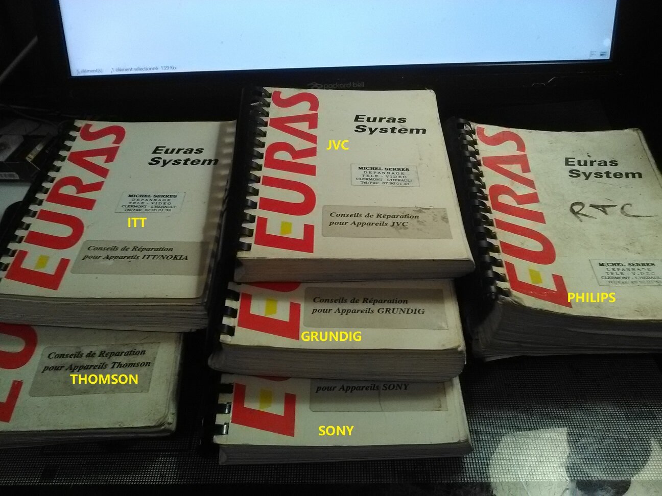

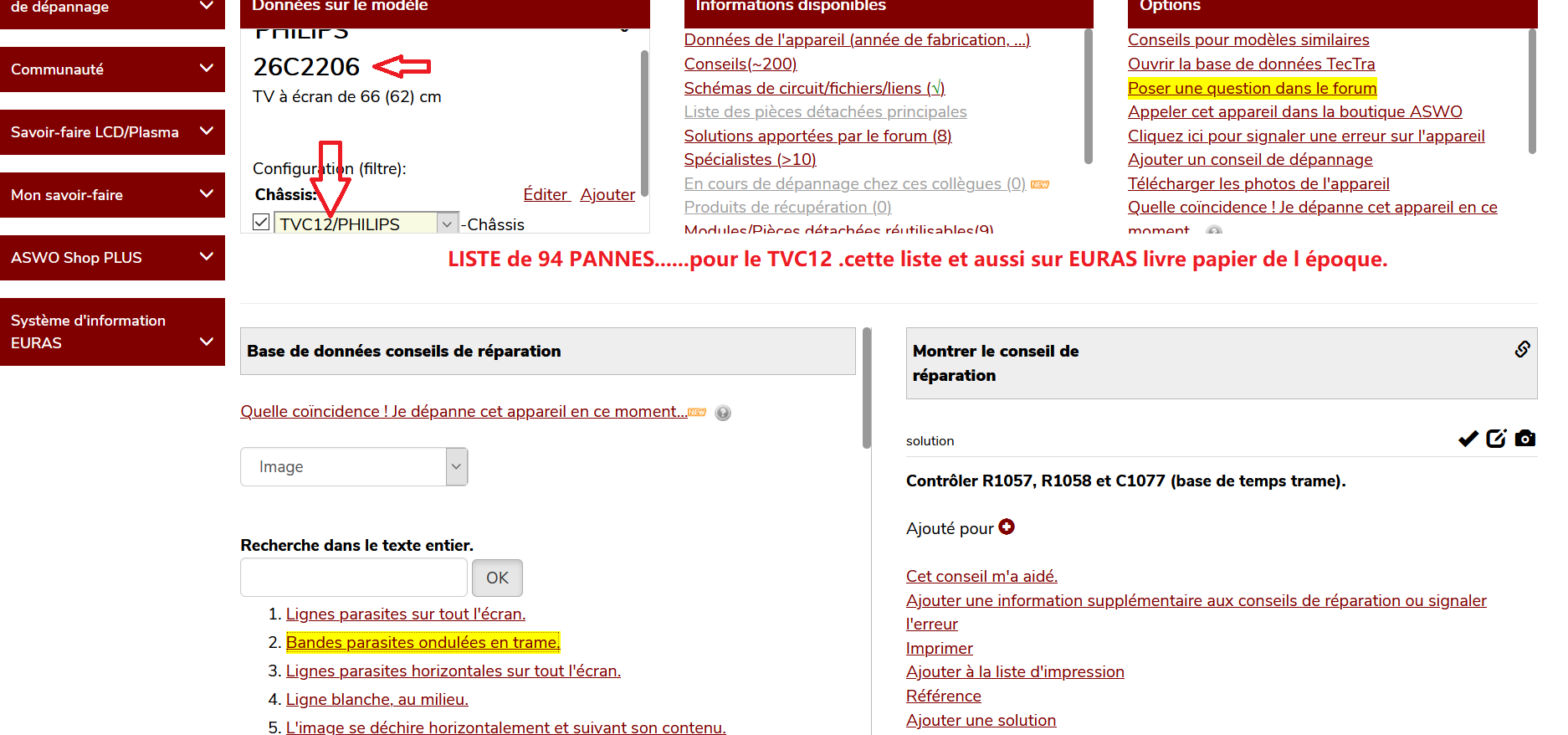

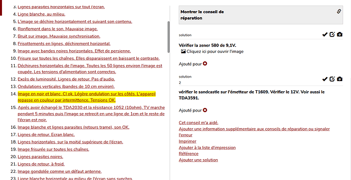

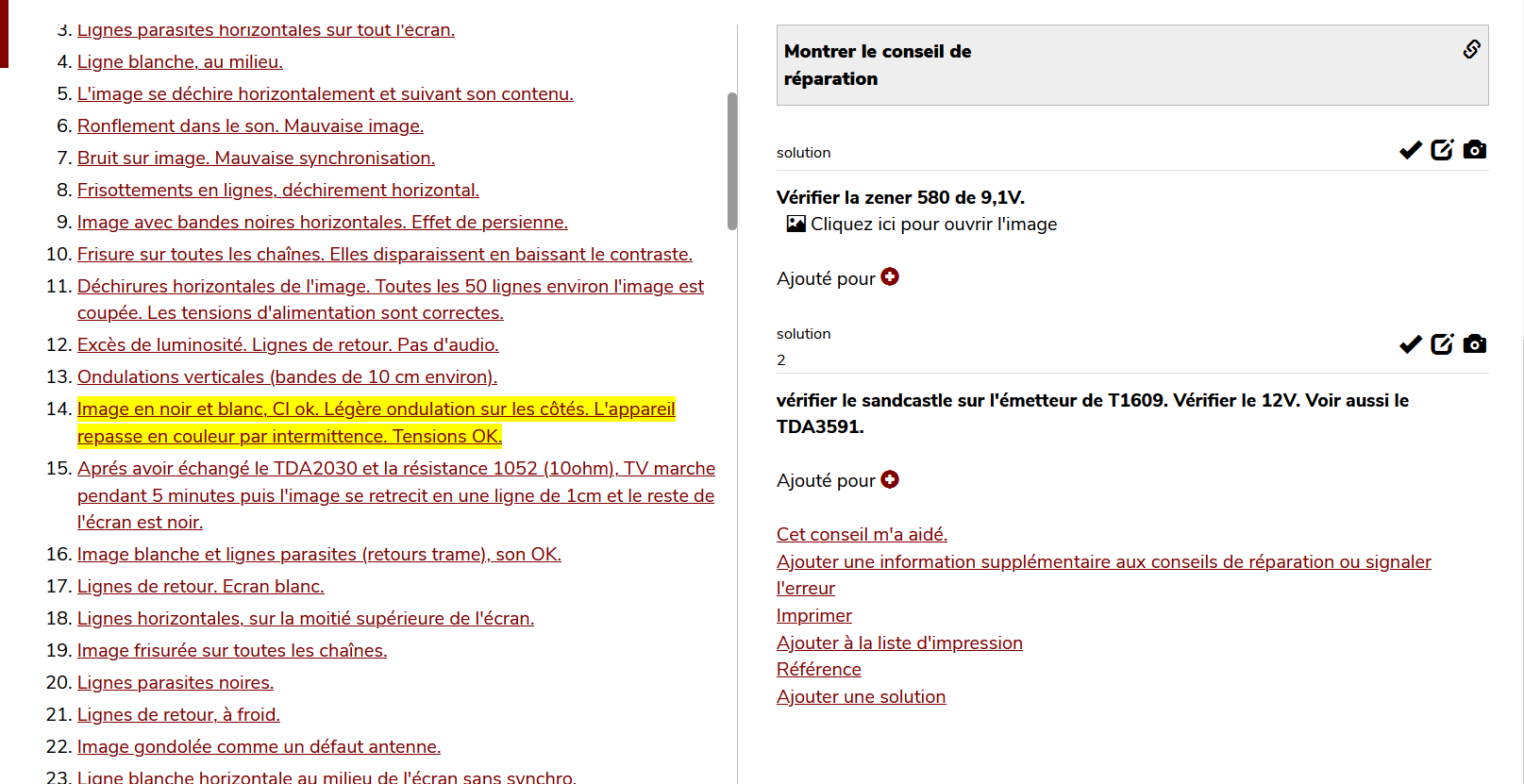

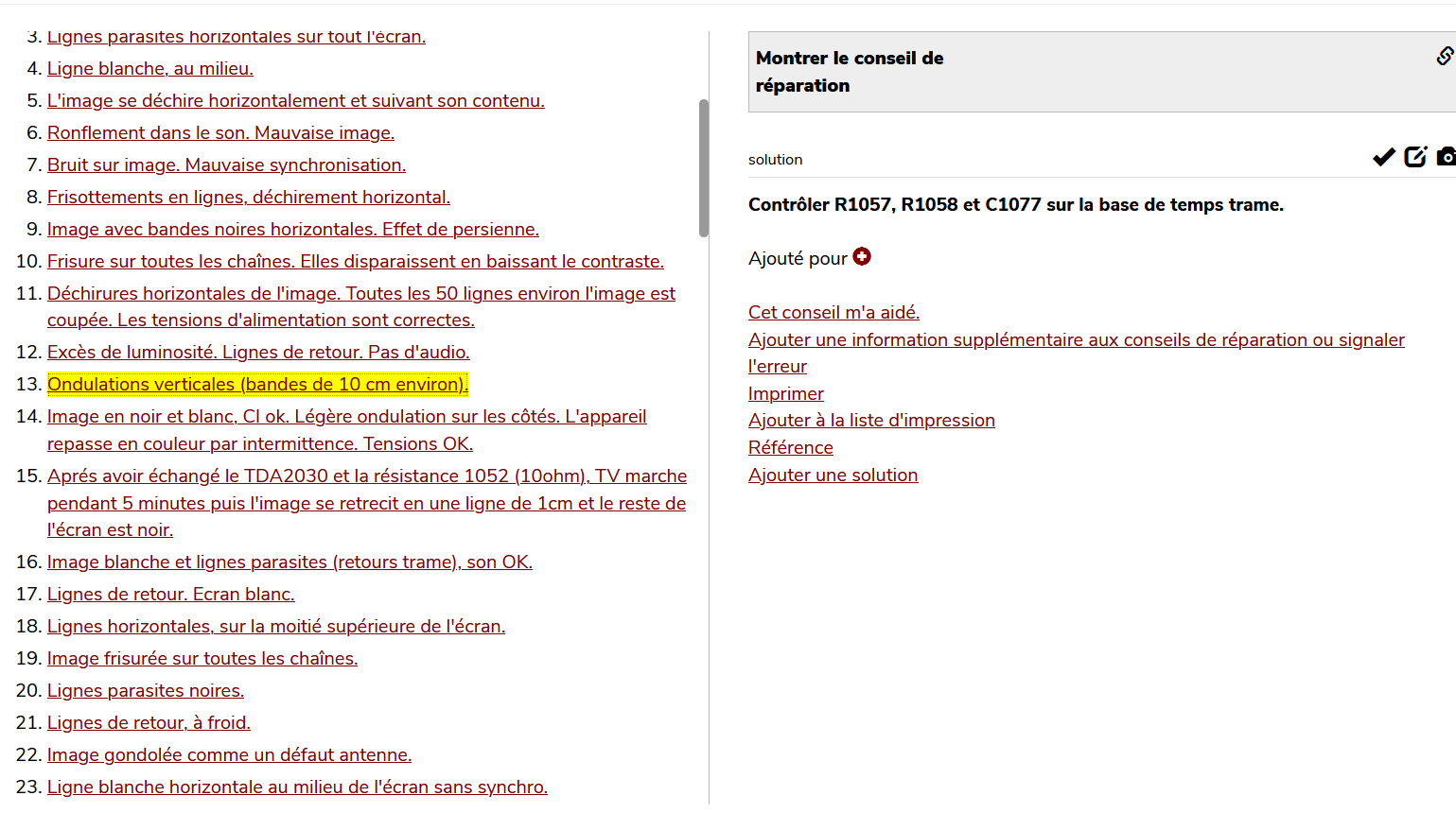

Voici quelques pannes pour le tv Philips 26C2206{c est un chassis TVC12}.je voie que dans la rubrique TV de plus en plus de personnes s intéressent à la tv cathodique j en profite pour mettre en vente 6 bouquins de dépannage Euras papier {cher à l époque} mtn j en veux pas grand chose dommage de jeter cela un jour à la déchetterie .en plus je donne dans ce lot des centaines de Doc Technique complète.{c est du lourd en Kilogrammes !}
