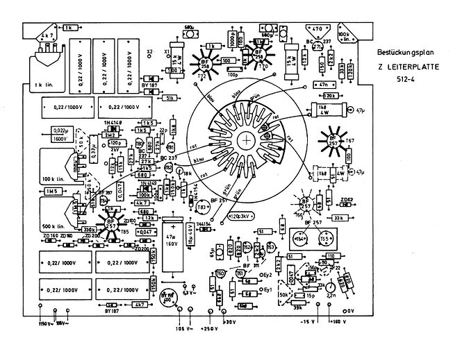

J’ai réussi à localiser une résistance cramée , mais elle ne figure pas sur lec schéma d’implantation des composants??
J’ai cherché sur les autres 512-x rien.
Oubli, cela arrive?
Comment savoir? retrouver le schéma électrique, et localiser la résistance du côté soudures???

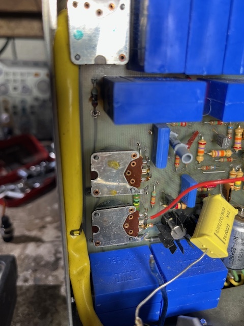

C’est la résistances coincée entre le potentiomètre en haut, à gauche la gaine jaune, et à sa droite, une capa bleue à l’horizontale.
Sur un Hamge 512-4

Il s’agit de la Z Leiterplatte :
En comparant le schéma et le circuit imprimé, c’est déjà assez facile de s’y retrouver (pour moi en tous cas), mais je n’ai hélas pas le dessin des pistes.
Par exemple les cinq condensateurs de 0,22 μF / 1000V au coin en haut à gauche du circuit sont en bas à droite du schéma pour l’alimentation 3000 V
De même les quatre condensateurs de 0,22 μF / 1000V en bas à gauche du circuit sont en bas au centre du schéma.

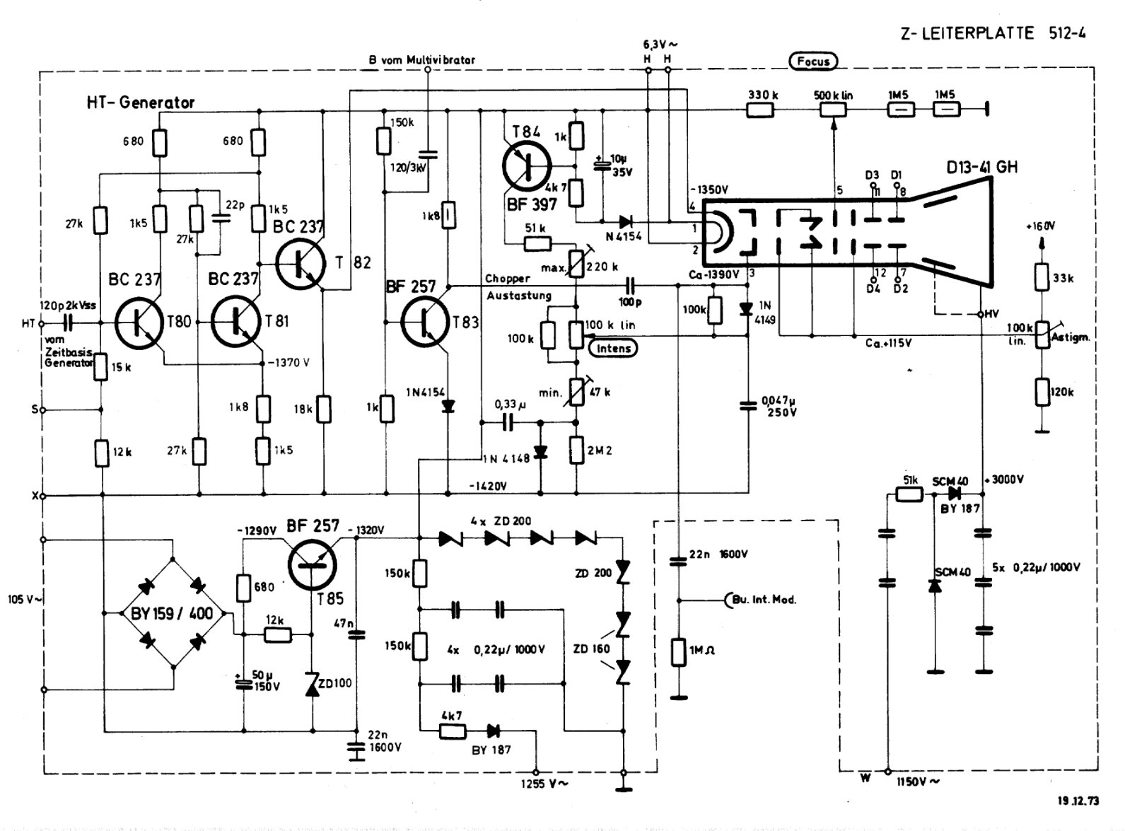

Toujours pas trouvé la valeur de la résistance sur le schéma.
Elle est d’un coté relié au transfo : 1150 V de l’autre à une capa elle même relié à une autre de 22nf ou 0, 2 μF…
Quel condensateurs de 0, 22 μF/ 1000 V l’un des cinq d’en haut ?
Elle est peut-être en série ici :
Peut-être est-ce la 51 kΩ qui est placée différemment, en amont des deux condensateurs plutôt qu’en aval comme sur le schéma :
Les capas bleues étant collées les unes aux autres pas facile de lire leur valeur.

Cela peut être une résistance d’équilibrage de ces résistances en série?
Ce n’est pas un ajout de qqu’un la piste et les pastilles sur le CI sont d’origine.

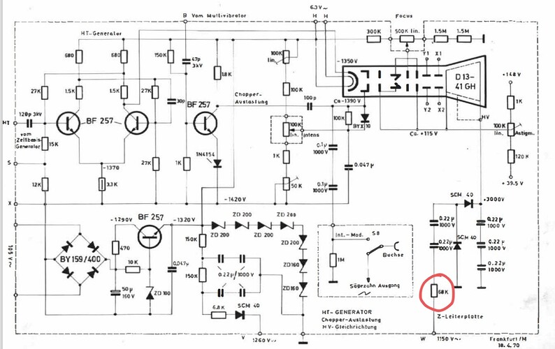

J’ai peut être trouvé : sur un schéma une 68ko relié le 1160v à l’une des deux capas en série?
Naturellement c’est une autre version du circuit imprimé.

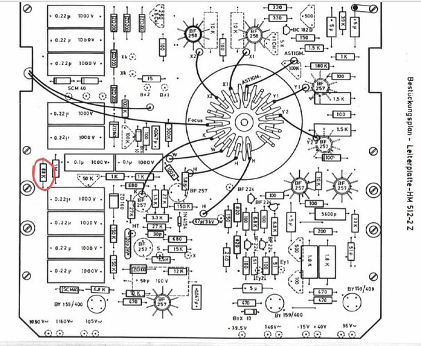

C’est cette version 512-2, pas 512-4 :
Ou une version intermédiaire car les condensateurs bleus de 0,22 μF / 1000 V sont bien positionnés comme la version 512-4 et pas comme la version 512-2.

En fait ta résistance « rouge » dessinée par toi est pile la bonne résistance.

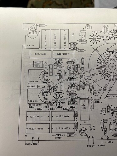

Sur la documentation « papier » jointe à l’appareil c’est comme sur la photo du début de sujet ?
J’ai scanné cette doc Henri-Louis.
La résistance de 68k est prise sur la doc du GL : HM 512-2 et le mien 512-4
