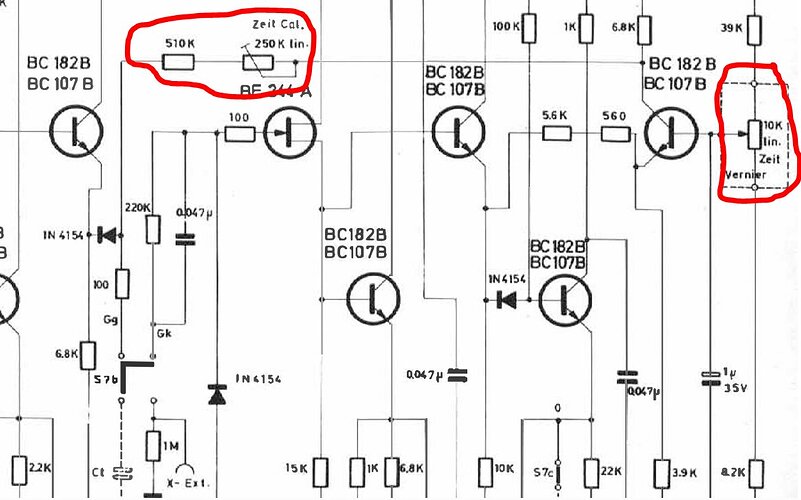

Pannes diverses dans un oscillo Hameg HM512-termine-

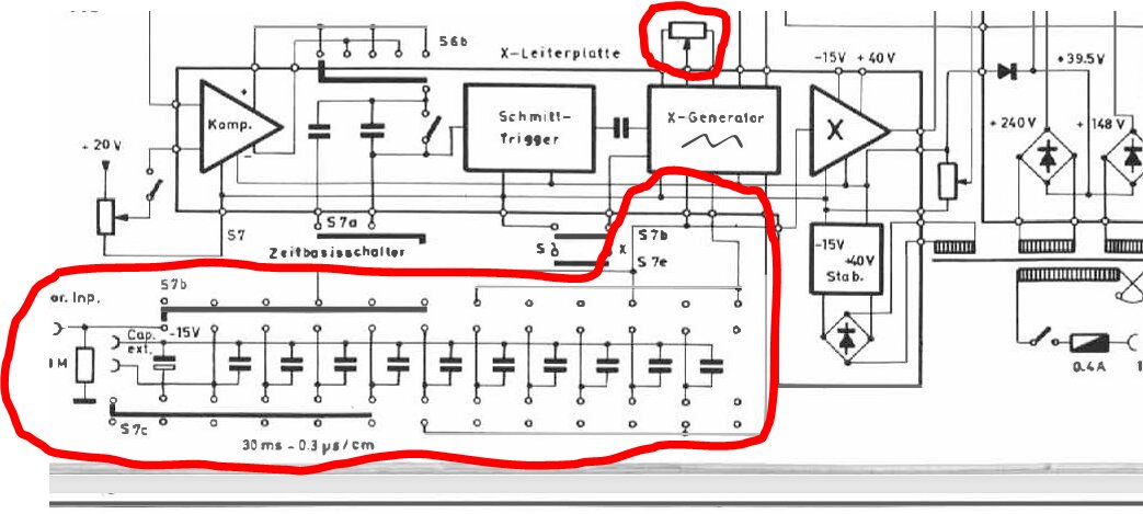

en manipulant le commutateur de la base de temps tu ne peux pas accelerer la vitesse de balayage ?
Non, cela ne varie pas, ou alors c’est imperceptible à l’oeil nu.
tu entend bien fonctionner l’encliquetage du commutateur ?
le sabre de commande du commutateur n’est pas casse ou sorti des galettes ?
si la vitesse de balayage ne varie pas
regarde ce commutteur et ce pot
si la commutation fonctionne
verifier ces composants c’est eux regle le courant de charge de la capacite choisie ( vitesse de balayage )

Bonne nouvelle :
Avec 1000 hertz , sur la voie de gauche j’obtiens une très bonne sinusoide, et très stable.
Et à vide en mode dual j’ai deux traits horizontaux.
Hormis tourner et retourner les boutons, je n’ai rien fait de spécial. peut-être une légère oxydation???
Merci pour le sacré coup de mainss.
C’est fini le Hameg 512-14 donné par Henri-Louis fonctionne au poil grâce à Henri Louis et Radiolo.
Merci à eux deux.
