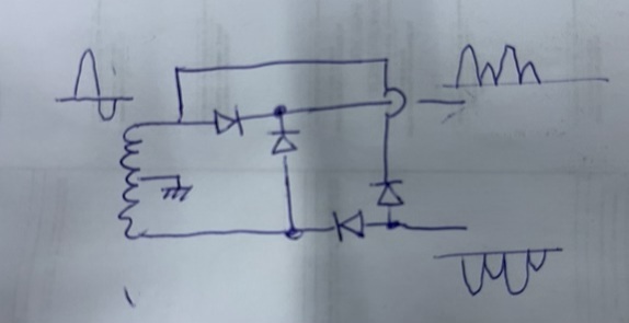

Je parlais de rajouter 2 diodes de redressement pour faire du double alternance des tensions filtrées.
Les alternances « forte et faible » seraient redressées pour chaque rail. On gagnerait en symétrie à mon humble avis.

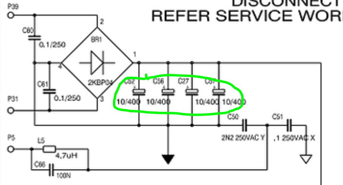

tu as verifie si le 220V redresse ne s’effondrait pas en charge
auquel cas les 10µF 400V serait fatigues
@Radiolo : j’ai mis un condo de 47 uF (105°C) directement avec un ESR de 0.3 Ohm : c’est stable a 330VDC ca bouge pas en charge.
les 4 de 10 uF était légèrement bombés au dessus. (85°C)

Apparemment il les aurait remplacés par (1) un 47μF/400V.
C’est dans un de ses posts précédents.
À vérifier.

C’est curieux de voir la capa C51 100nano connectée à la masse des secondaires.
L’alim peut fonctionner sans C50 (2,2 nano classe isolement Y) C51 100nano classe X2.Pour essais.

Si différence énorme de tensions alternatives entre les 2 secondaires , Un enroulement Partiellement en CC.

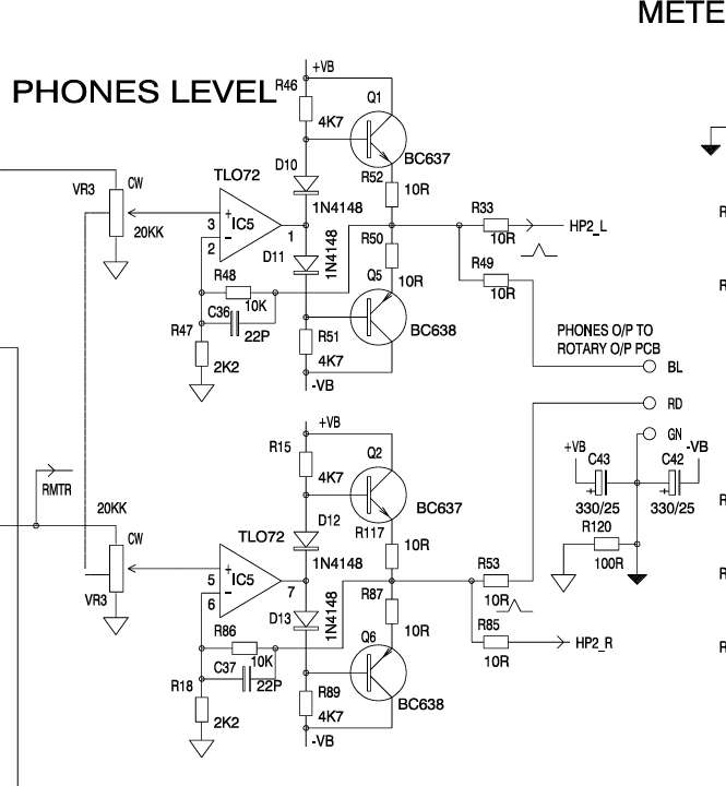

Un ampli casque consomme 100mA grand maximum .
Les AOP guère plus.
