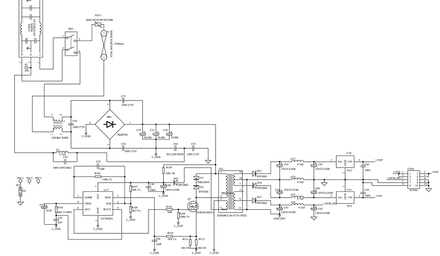

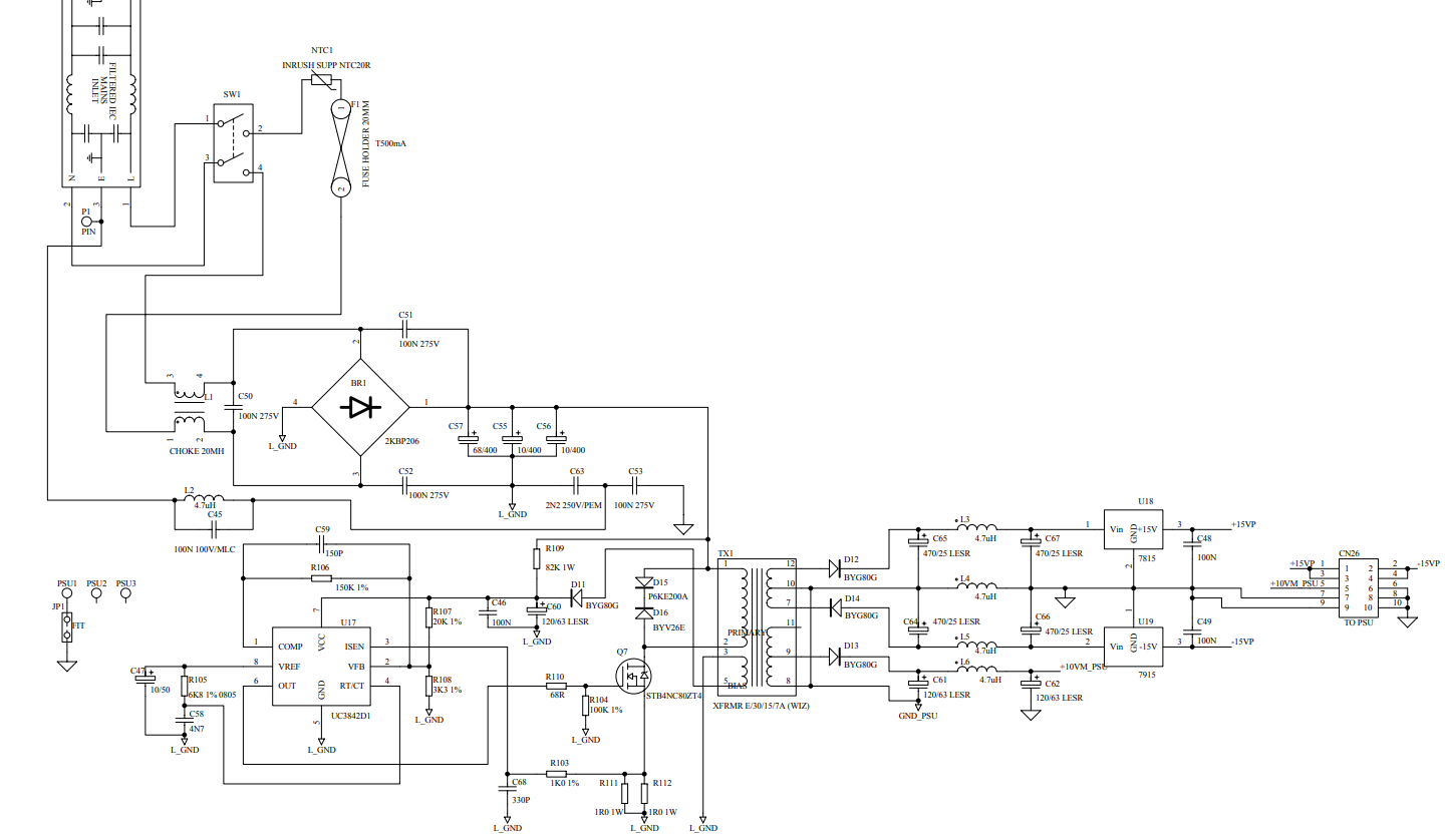

je poste ici le schéma d’alimentation de la xone 92 pour comparer :
je regarderait de nouveau s’il s’agit bien de 100 Hz ou 50 Hz en mettant un ampli sur la sortie casque et un détecteur de fréquence sur téléphone android que j’ai histoire d’être vraiment sur.
j’ai aussi remarqué que au repos, la tension bougeait un peu sur la partie symétrique. (dépend du secteur ?)
faut je remplace avant les condos 2200 uF/16V par des 25V sinon ils vont exploser a force je pense. (j’ai pris des faible ESR 105°C)
C’est certain que le 100Hz ne passe pas à travers le transfo de découpage.
possible sous forme d’un modulation d’amplitude de la frequence de decoupe si le 300Vdc est mal filtre
ou par des chemins de masse mal foutus surtout entre le pont redresseur et les capas de filtrage dans ces connexions il y a de forts courant de charge des capas
penser aussi au bruit de commutation des diodes du pont
il y a deux capas snubber peut etre pas suffisantes en valeur ou mortes si c’est des autocicatrisantes
