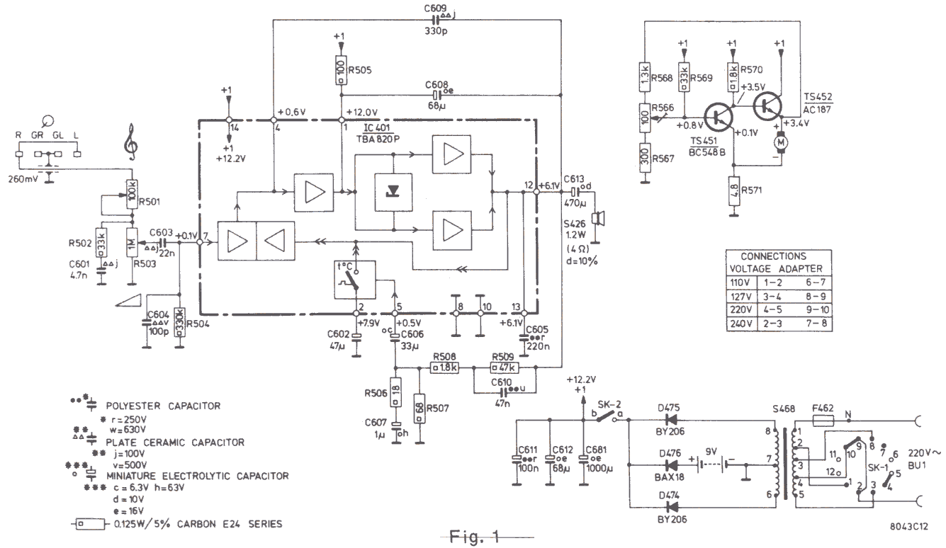

Si le moteur tourne cela élimine la partie alimentation, reste à vérifier le haut-parleur et le circuit intégré TBA820 …
voir aussi le cablage (fil coupé).
le schéma est dispo dans la fiche du GL!
Si c’est le TBA820 j’en ai peut-etre un!
Je crois qu"il a existé aussi une version avec ampli à transistors (AC187/188 en final)

Avant tout, il faudrait savoir si c’est un modèle à transistors ou à circuit intégré ?
en prenant la référence de celui ci sur le GL c’est un modèle a transistors
Il faudrait savoir si la nouvelle cellule est bien appropriée à cet électrophone et si elle est bien connectée.
Si non, est-ce que ce schéma vous est lisible ?
Et celui-ci ?
Une photo de l’intérieur pour confirmer ampli à transistors ou circuit intégré ?

Pannes rencontrées: la celule piezo (cartouche) HS. Il suffisait avec le doigt de faire ronfler l’ampli en touchant au niveau de la cellule. Ensuite, l’ampli BF avec AC 187/188 souvent en cc. Ne pas oublier lorsqu’on change ces transistors de régler le justohm (résistance réglable) qui ajuste le courant des émetteurs des deux transistors. enfin, il pouvait y avoir le préampli mauvais mais cela était rare. Bien sûr, une fois les alimentations vérifiées et le haut parleur !
C’est la première fois que je lis le terme « justohm » … :thinking:
Où est l’ajustable en question ? Je ne le vois pas sur le schéma…
Selon les schémas certains n’utilisent pas de résistance réglable justohm mais une CTN ou CTP afin de stabiliser le courant d’émetteur.
Ni CTN, ni CTP sur le schéma…
Alors, justohm signifie quoi donc ???
