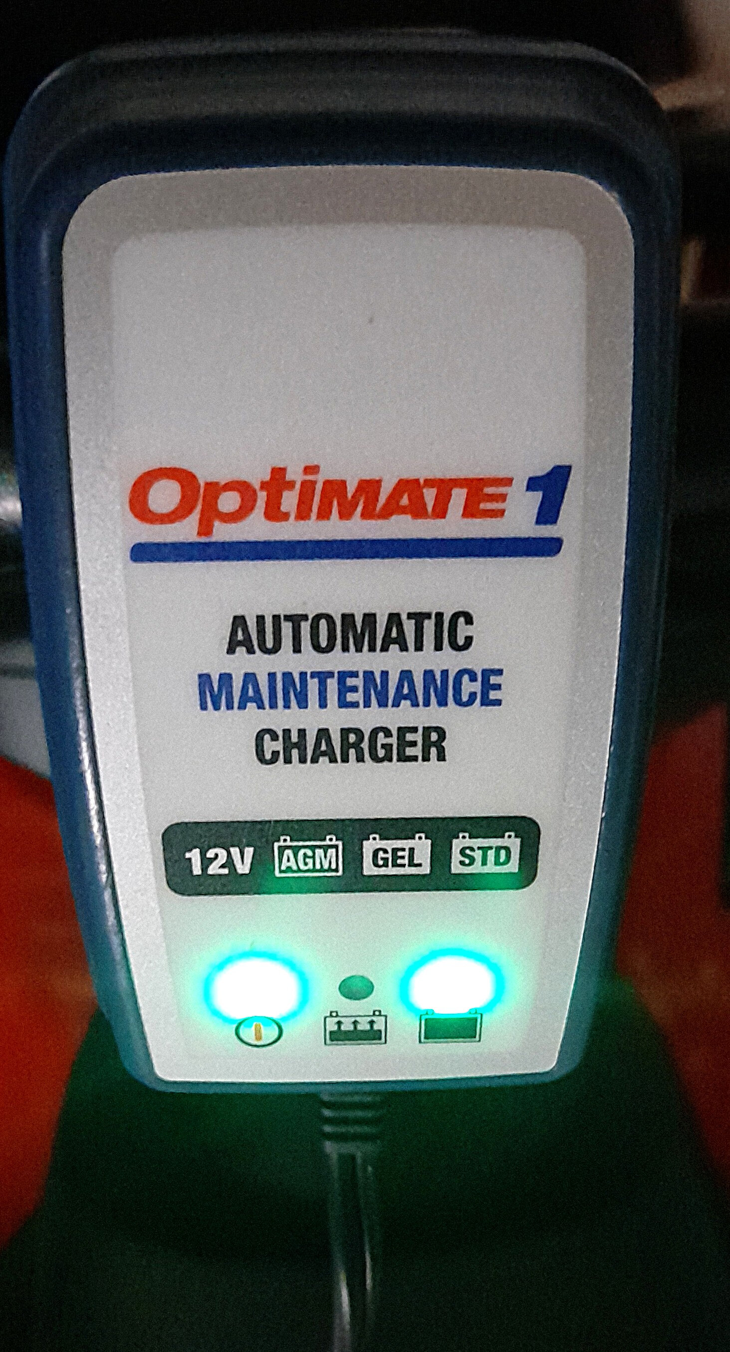

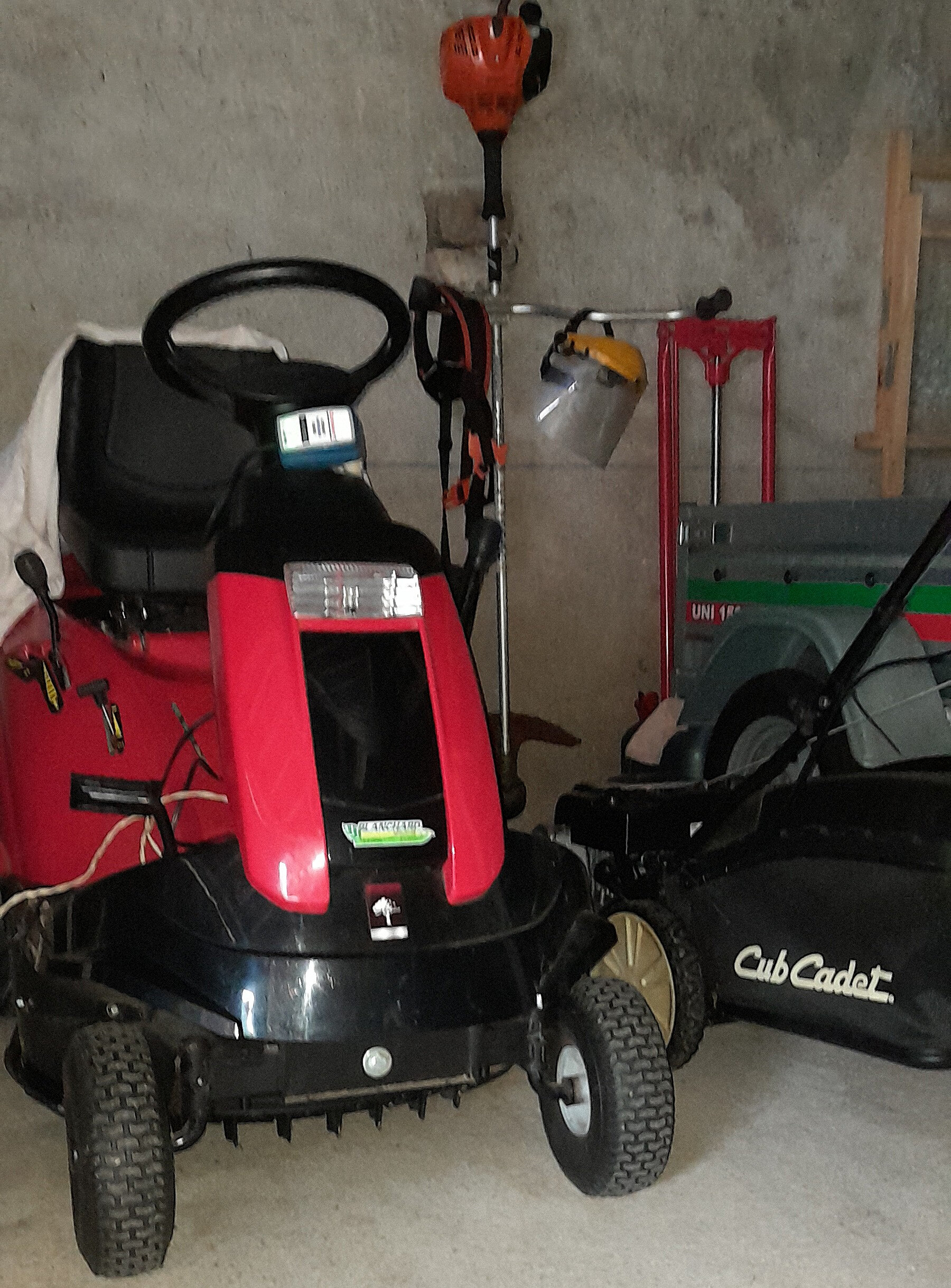

A la campagne voici au dessus du phare le chargeur intelligent qui a rechargé ma tondeuse autoportée :
voici
Les deux leds vertes sont allumées ce qui indique que la batterie est complètement chargée:
(la batterie et le chargeur ont 5 ans)
