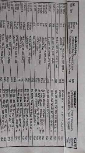

Concernant lebtransistor Q1 c’est un 2SD669AC
J’ai ce transistor.(récup)
Je pourrais peut-être mettre le même Q13 que Q1 . Sur la photo de ta carte je ne vois pas bien le transistor (noire), aurait tu une photo plus claire et ne voit-on pas la référence. Merci. Patrick
Equivalence 2SD669= 2SD668,BF469,BF471,BF415,BF417,2SC3416,2SC3117.
Quelle est leur caractéristique particulière ?
Aucune idee , moi c’est ce que j’avais relevé sur les composants , j’avais remplacé que l’IC qui avait claqué a cause de la colle noire , le reste était ok mis a part la zener

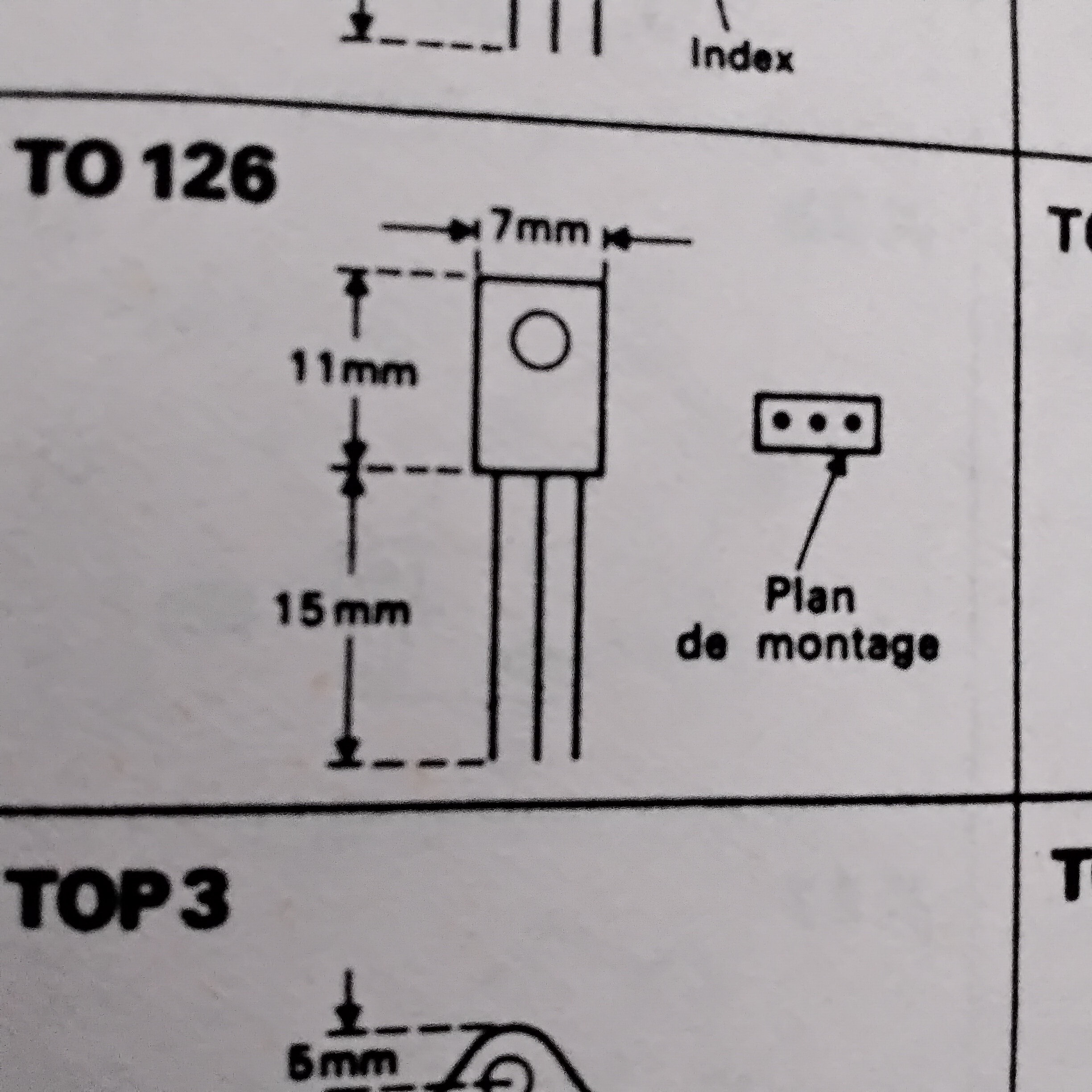

As-tu pu voir à quoi ressemblait le transistor Q13 ?
De mémoire SOT32
Quelques indications
SOT-32 c’est un type de boitier
Merci impeccable
Je vais essayé avec un NPN standard fort voltage (30V)
En mesurant les tensions sur les pads avant ce serait mieux pour être certain du type.
Ça je sais , je lui ai donné le type de transistor « 2SD669AC » et la il semble me demander le type de boîtier , ça ressemblait à un TO
C’est vrai comme cela je verrai la polarité à choisir.
Comme @LOOPING t’as donné la référence il n’y a même plus besoin de chercher midi à 14h.
Sauf que :
Le 2SD669AC 1.5A 180V Silicium NPN en boîtier TO-126
