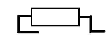

Vous arrivez à monter des composants non SMD par exemple DO-201 sur un emplacement SMD ?
Vous faites comment ? Vous repercez le PCB ?
non on transforme le composant a piquer en CMS
suivant la place disponible pliage de droite ou de gauche
R96 crame a cause de la zener en CC , quand a la Zener elle se met en CC a cause de la colle place sur R96 qui devient peu a peu conductrice jusqu’a que la zener ne puisse plus supporter cette surtention et se mette en CC
Ma zener j’ai mis 20v mais faudrait monter un poil plus genre 24v car a la mise sous secteur l’alim bat 3 ou 4 fois avant de se stabiliser.
Pour la zener j’ai mis une zener normale ( pas SMD ) j’ai replie les pattes dessous en laissant 1mm de distance et l’ai soude comme un CMS.

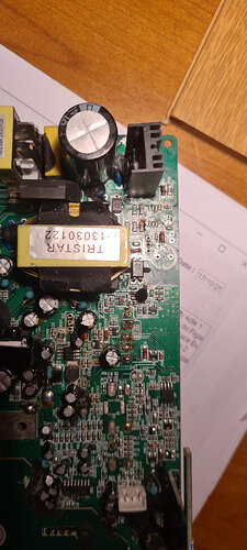

Bonjour. Je suis nouveau sur ce forum et en cherchant de la documentation sur l’enceinte marshall stanmore, j’ai vu dans cette discution que vous parliez des problèmes relatifs à ce produit. Donc je me sui inscrit et suis prêt à aider si je peux être utile. Voila j’ai récupérer une enceinte stanmore sur le boncoin en panne qui je pense on avait essayée de réparer.sans succès. Apparement sur ma carte la zener DZ3 à lair OK, le transtor Q1 est HS (grace à vous j’ai la référence merci) et il me manque un transistor Q13 qui à été enlevé (surement par le propriaitaire précédent) et dont je n’ai pas la référence. Est-ce que parmi vous quelqu’un pourrait me renseigner.
Patrick
Je vous joint l’image de l’endroit ou se trouve Q13, peut-être en regardant vos cartes vous aurez la référence.
Et avec le schéma en début de post c’est pas bon ??? J’avais inscrit ce que c’était de mémoire.
Non le transistor se situe en dessous du transfo Tristar sur la photo. On voit les trous.
