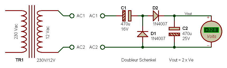

J’ai fait une descente sur le site Radioman, et j’ai pompé son alimentation avec doubleur de tension + 7805 .
Jusque là cela va ! à vide j’ai mes 5v ( avec prélèvement sur le 6.3v), lorsque je branche un module sur cette alimentation, cela fonctionne nickel au casque, oui mais, lorsque je branche ce dernier sur l’entrée PU via un condensateur, l’éclairage du cadran baisse !!! Et si je branche un connecteur male sur la sortie du cit module, il devient rouge ( de honte ???)

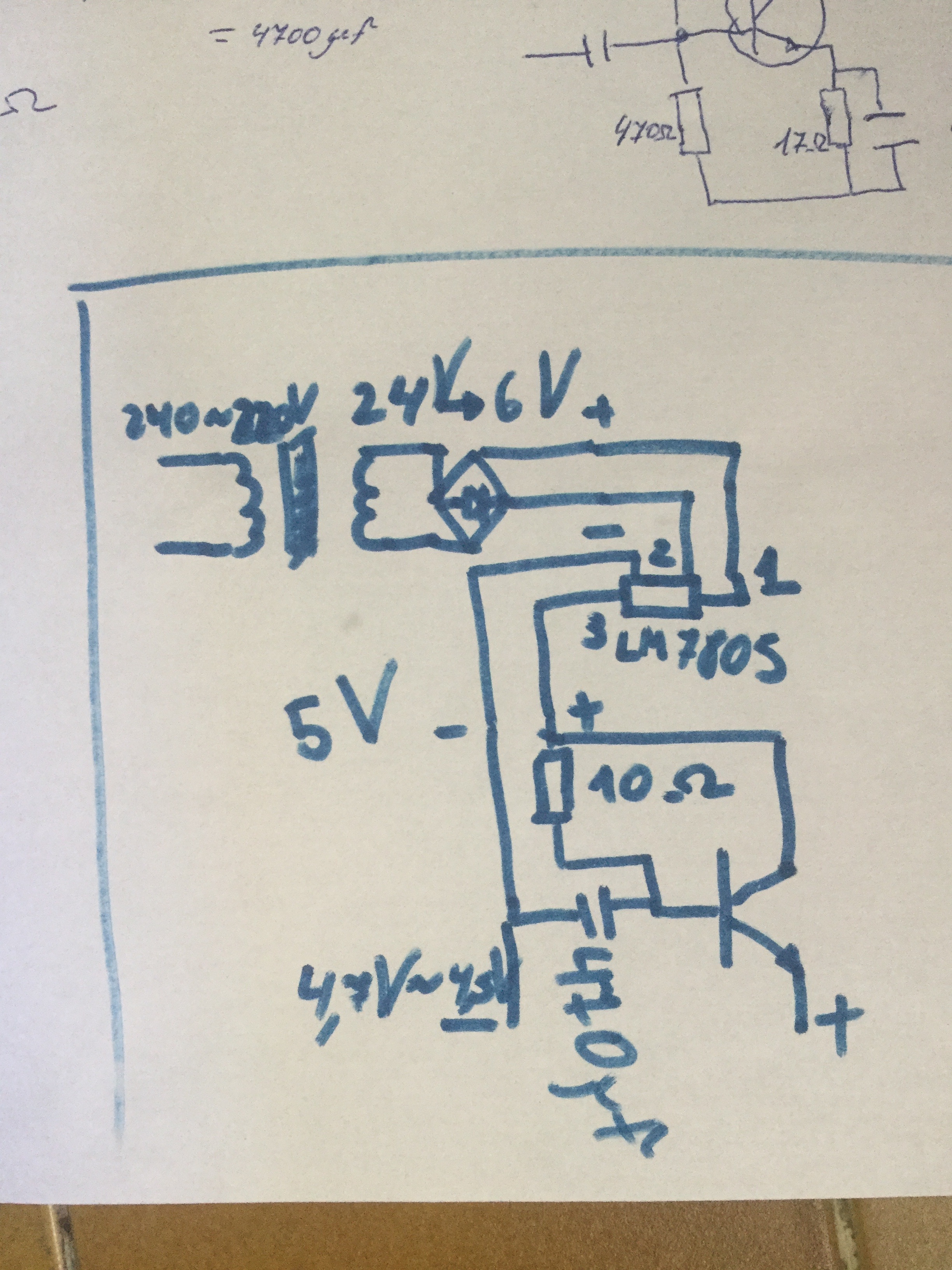

Et pourquoi ne pas utiliser un truc comme ça? Vous n’allez avoir plus de bruit meme sur les modules a 3 euros la piece sur Amazon ou ebay. Sachant que toutes les composants se trouvent a la bene ou pendant les journées d’encombrants ca revient a 0 euros… Bien que le lm7805 ne se trouve pas beaucoup. Et pour le transistor il faut un dont le beta serait supérieur a 100. On peut ajouter un condensateur de 680uf par exemple entre le jambes 1 et 2 de LM7805 (l’entrée) pour avoir un résultat meilleur. On peut aussi choisir un condensateur inférieur a 470 uf mais il va falloir envisager un transistor avec une beta plus élevé ou bien en mettre deux transistors.
Dans ce cas, la 10 ohms doit être augmentée, au moins à 100 ohms, mais, de toutes façons, le 5V va souffrir d’une chute de tension due à la tension de déchet collecteur/émetteur.
Un simple 7805 derrière un Schenkel sur le 6V3 suffirait amplement.
L’important, est de mettre au moins 470 µF sur le Schenkel, en entrée comme en sortie.
En cas de besoin, on peut encore « gratter » quasiment 1 volt en sortie sur le Schenkel, en utilisant des diodes Schottky (style 1N5819) en lieu et place des diodes de redressement habituelles.
Je suis d’accord pour la chute de tension, je l’ai noté sur le schéma, mais honnêtement ça ne change pas le fonctionnement de module.

C’est exactement ce que j’ai fait : un Schenkel puis le 7805, et cela me donne nickel mes 5volts qui me permettent d’écouter au casque le bluetooth, mais quand je branche la sortie c’est la cata!
Comme l’a fort bien dit Radiolo, un problème avec une boucle de masse, via le 6V3.
