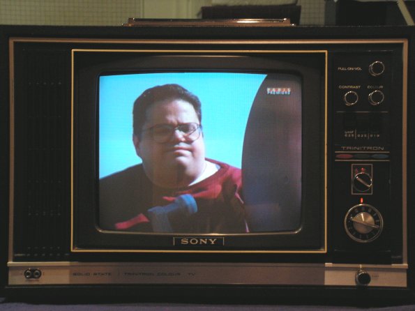

Ça y est, j’ai adapté une prise péritel sur un de mes SONY KV-1220DF.
Mais comme il n’est pas question de monter une hideuse prise péritel sur un téléviseur du début des 70’s, j’ai opté pour une discrète prise DIN 6 broches placée juste au-dessus des prises d’antenne.
Ce type de prise vidéo se trouve sur certains TVC Philips et Thomson des 70’s.

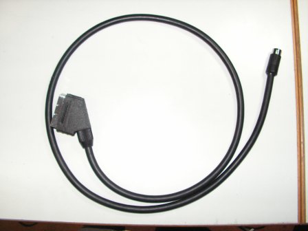

Il faut bien sûr réaliser un câble Péritel/DIN 6 broches.
La modification est réalisée autour d’un circuit à 1,50€, le TEA1014 (CI prévu pour les TVC mono) qui gére toutes les commutations audio et vidéo et assure l’interface entre la source connectée et les circuits du téléviseur.

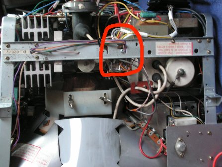

Sur ce premier exemplaire, le montage est réalisé sur une plaque d’essai d’environ 5x5 centimètres.
je travaille à la réalisation d’un montage définitif

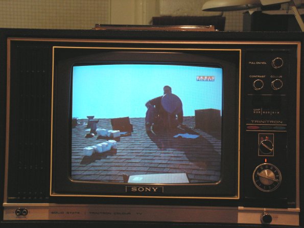

Voici les premières images.

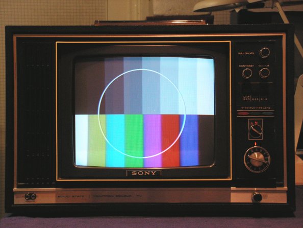

La suite…
Il reste à mettre au propre le circuit imprimé…

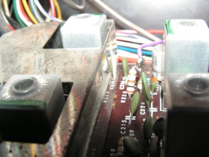

Je donne une précision quant au rôle de la diode D1 entre les broches 9 et 13 du TEA1014. Elle sert à protéger le circuit intégré de la tension de commutation lente si l’on éteint le TV avant de couper la source qui s’y trouve reliée. Voir à ce sujet la documentation officielle du TEA1014 donnée en lien.
Lors de l’utilisation d’une source externe, la diode D2 sert à bloquer les étages FI vision en augmentant sensiblement la tension de CAG.
Sur le circuit imprimé au bas du téléviseur, il faut dessouder la résistance R225 (100R) côté collecteur de Q205 et placer dans le circuit une diode (1N4148) , cathode coté résistance.
Il faut relier la cathode de cette diode à celle de D2 sur le schéma de l’adaptateur (fil violet sur la photo).
Cet ajout est nécessaire car en laissant la câble d’antenne branché et le téléviseur accordé sur un émetteur, il y avait un problème de « passage de l’image dans le son » avec une ronflette caractéristique. Ce phénomène de « diaphonie » s’observe également sur des appareils beaucoup plus récents et il est alors nécessaire de le mettre sur un canal libre…ou avoir un léger bruit de fond en visionnant un DVD.
