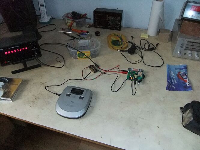

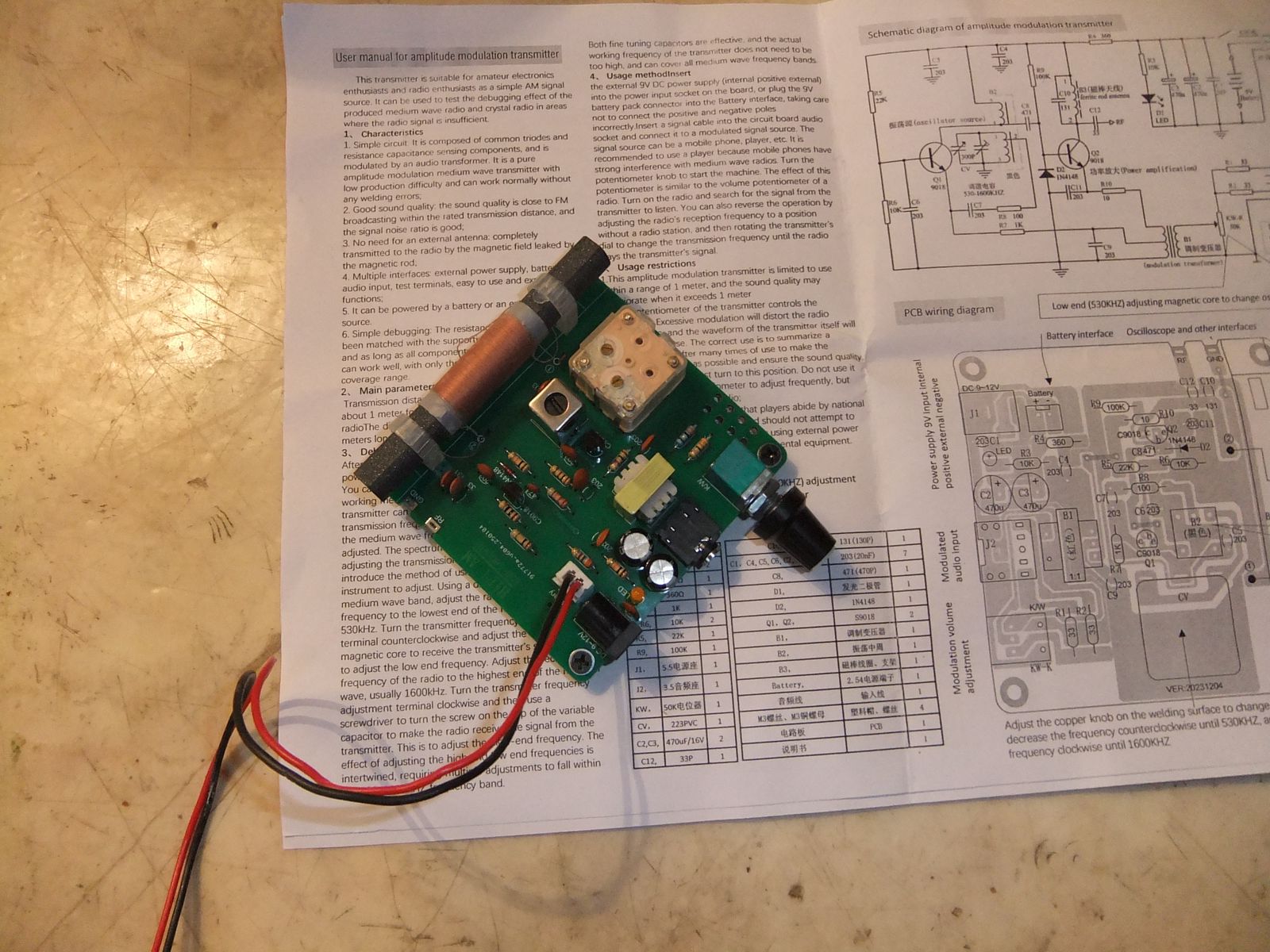

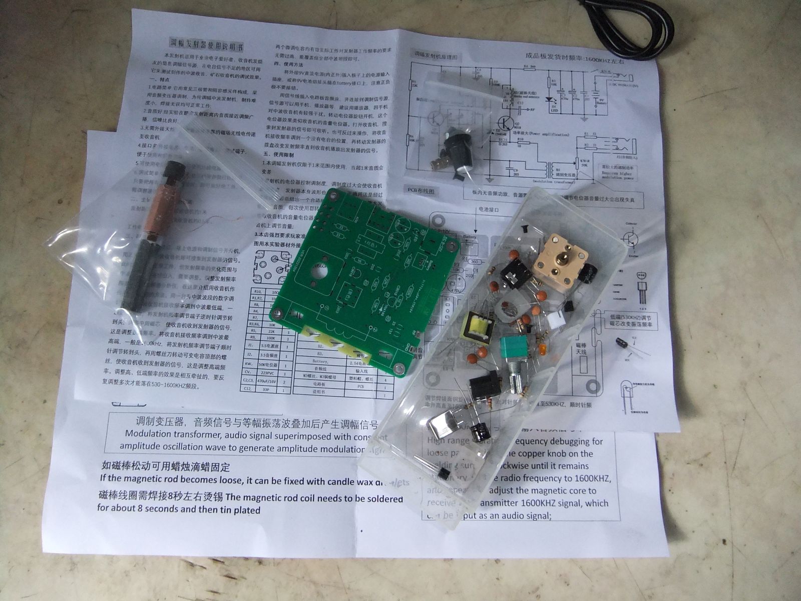

J’ai acheté un petit émetteur AM en kit
Je ne me suis pas ruiné , j’en ai eu pour 12€ port compris
J’ai dû en entendre parler sur le forum
Le montage a été rapide , y compris le réglage ( avec le fréquencemètre ça va tout seul )
Puis un essai avec mon petit lecteur CD
Par contre la portée est ridicule , pas plus d’un mètre et il faut qu’il soit orienté avec précision par rapport au récepteur
Mais ça marche

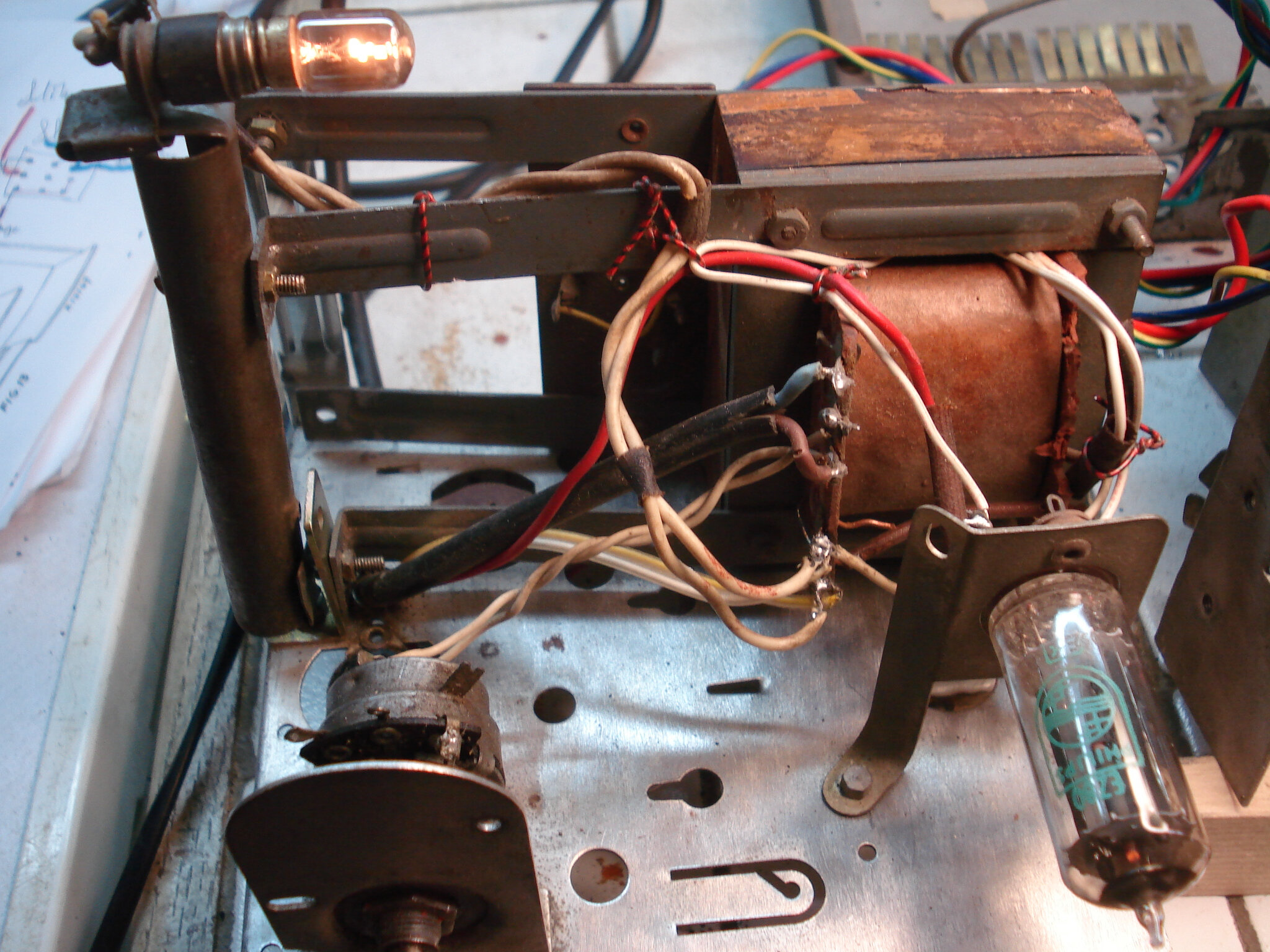

Voici une photo de cette alim HT très artisanale que j’avais fabriquée à l’époque:
L’ensemble fonctionne encore parfois à la campagne.

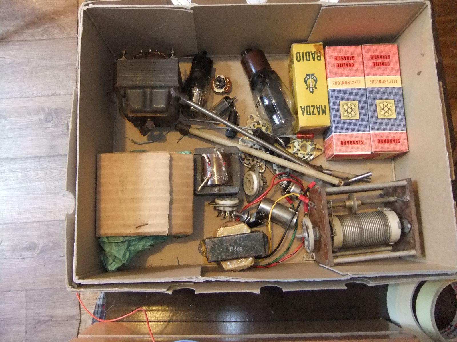

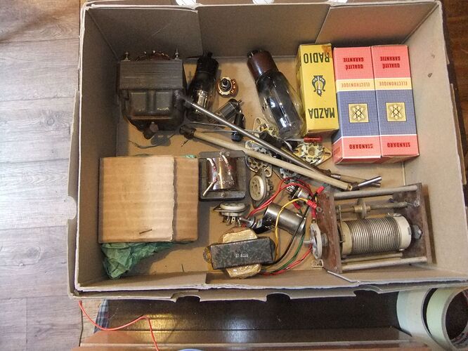

J’ai pratiquement toutes les pièces

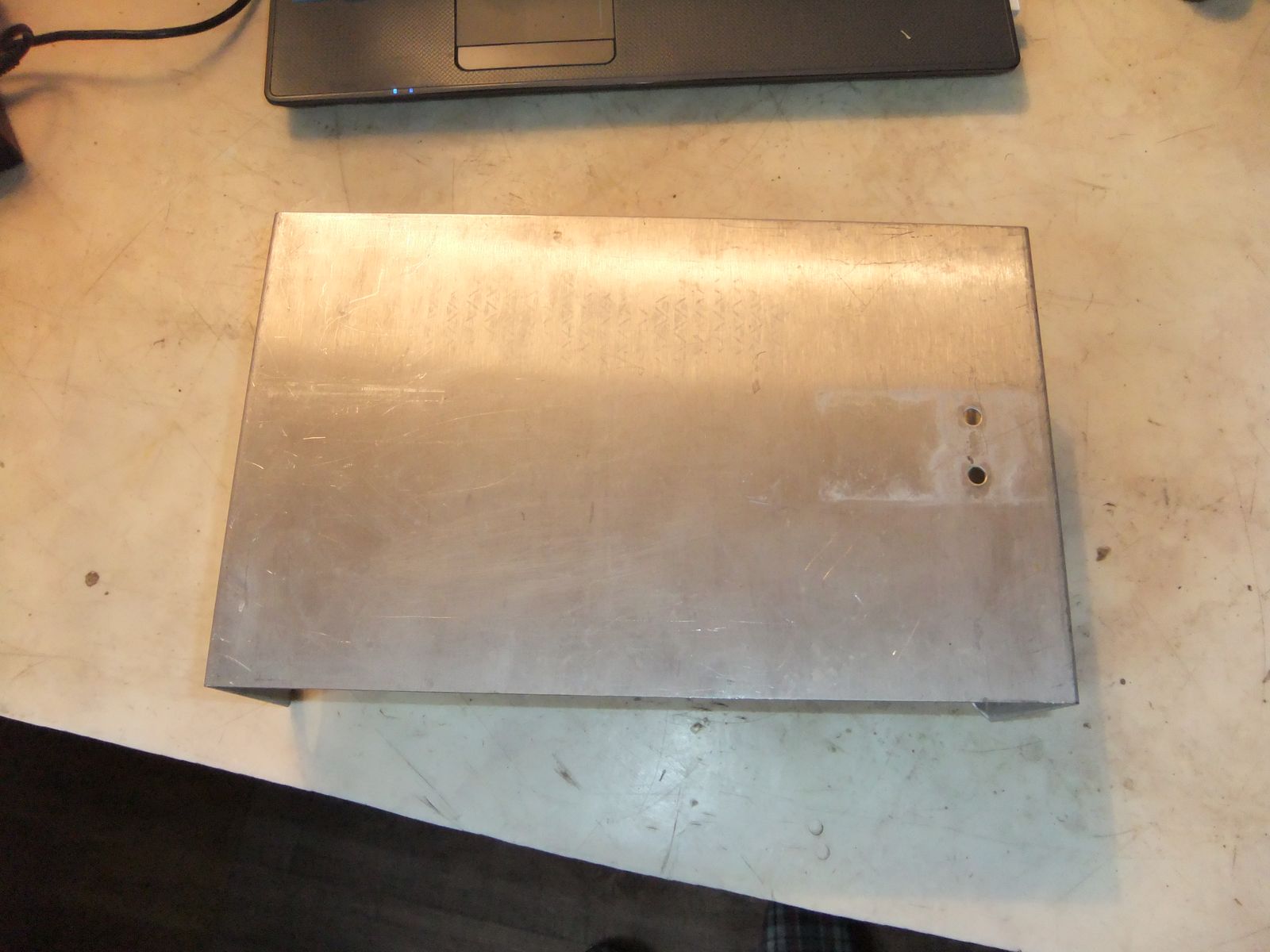

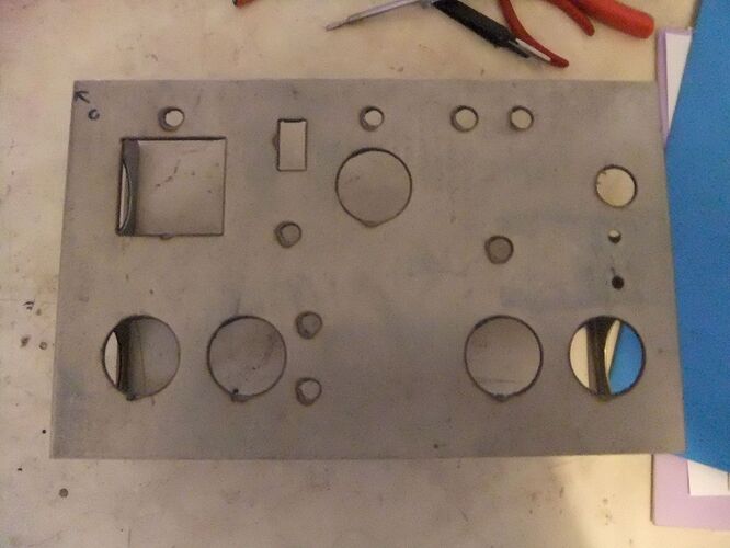

Je vais utiliser un châssis vierge en inox qui fait 300 x 180 et 85 de haut
Il va falloir que je fasse mon plan en DXF pour la découpe plasma ( j’ai accès à ce type de machine )
J’ai trouvé un TA qui a pile les bonnes tensions ainsi qu’un petit transfo avec deux enroulements primaires en 110 volts séparés entre eux pour le modulateur
Les tubes je les ai aussi en neuf sauf le régulateur

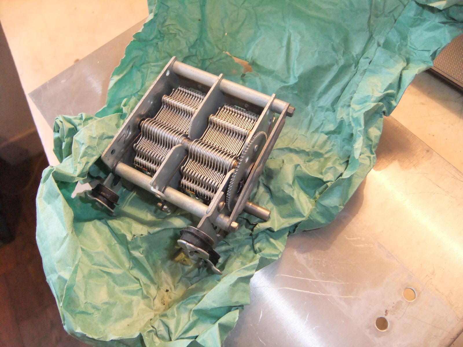

Pour le CV j’ai aussi trouvé dans mon bazar un double 500 pf neuf monté sur céramique avec en plus un démultiplicateur

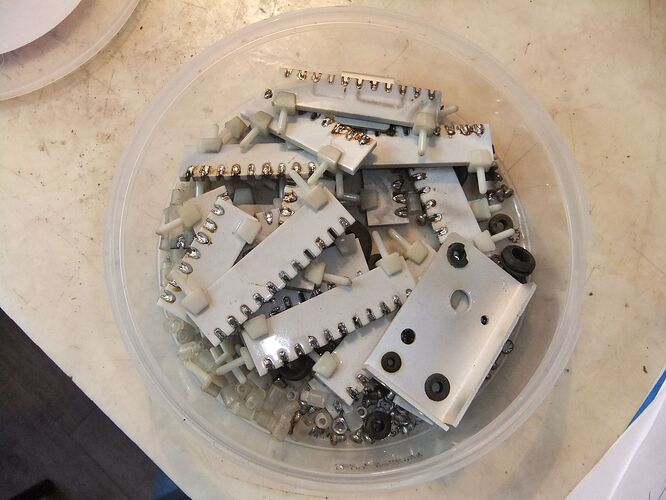

Pour le câblage par contre je ne vais pas utiliser des barrettes à cosses sur bakélite mais des barrettes sur céramique ( c’était utilisé surtout dans les oscillos )

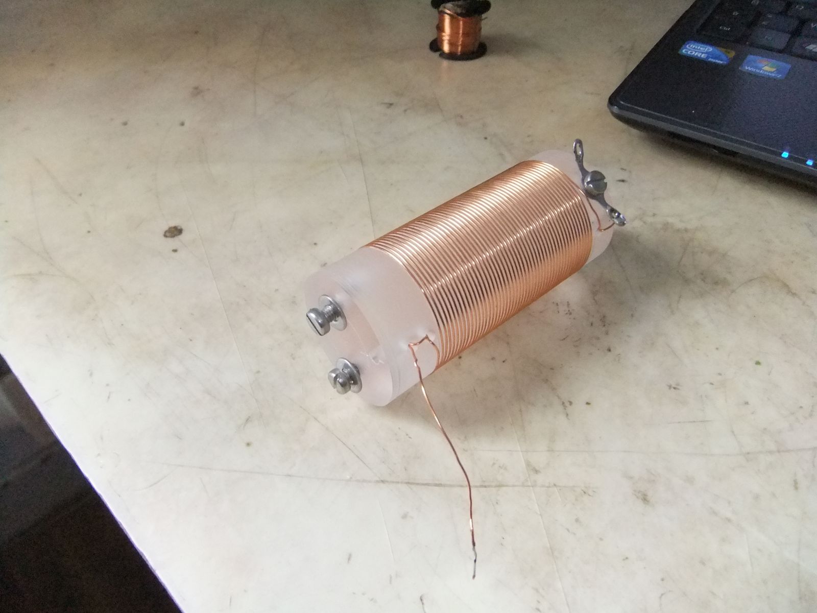

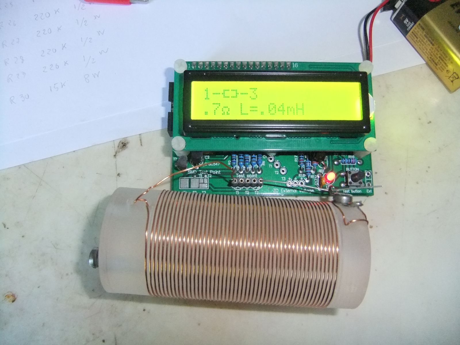

Et pour la mise au point , une self à roulette
La seule chose qu’il me manque c’est le mandrin pour L4
Je vais tourner un morceau de rondin de plexi et faire un filetage pour le fil
Il me faudra juste trouver le bon rapport d’avance

Si vous utilisez des barettes TEKTRO en céramique, il faut utiliser de la soudure dopée à 2% en Ag… sinon vous allez décoller les métallisations :wink:

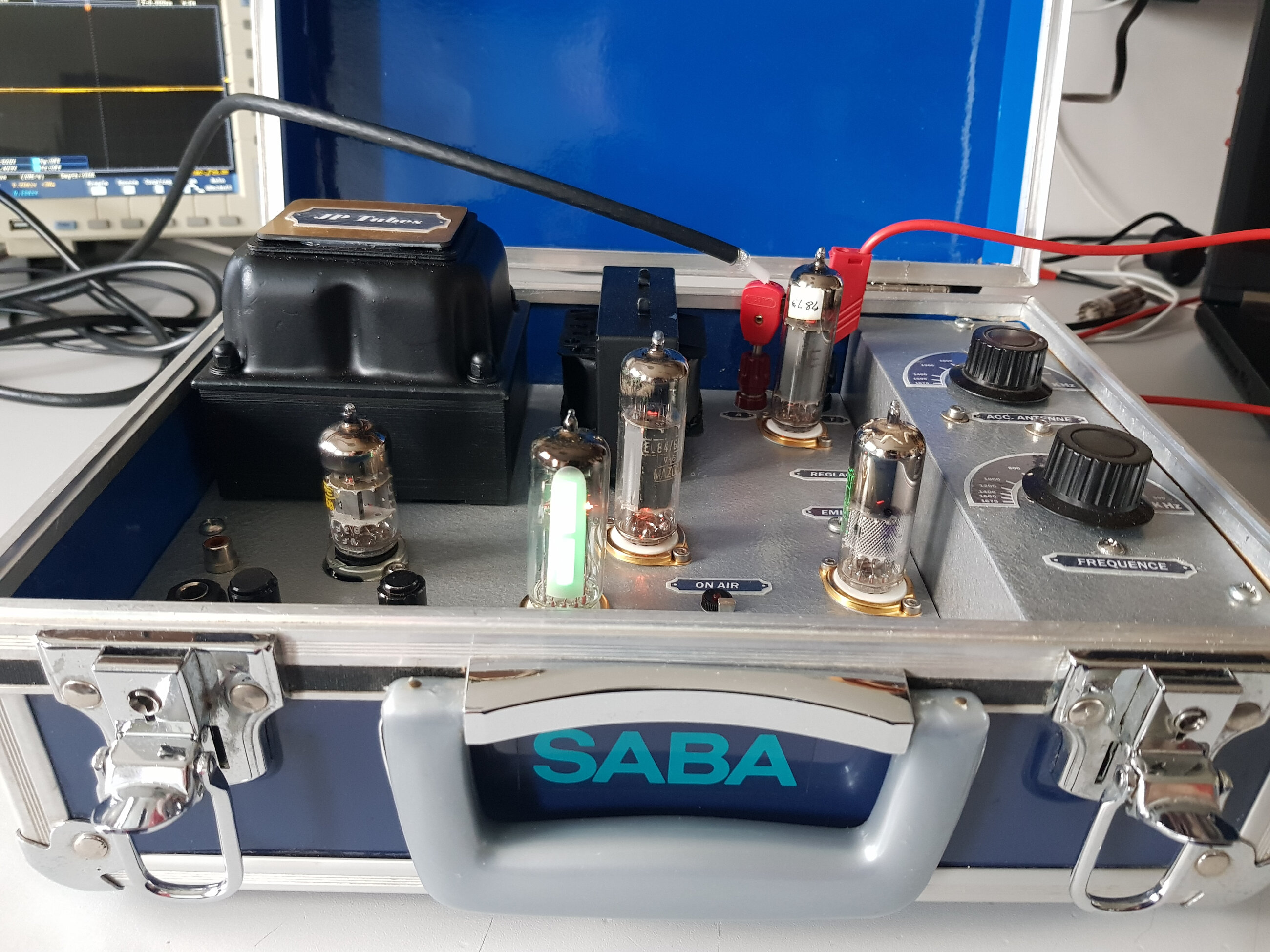

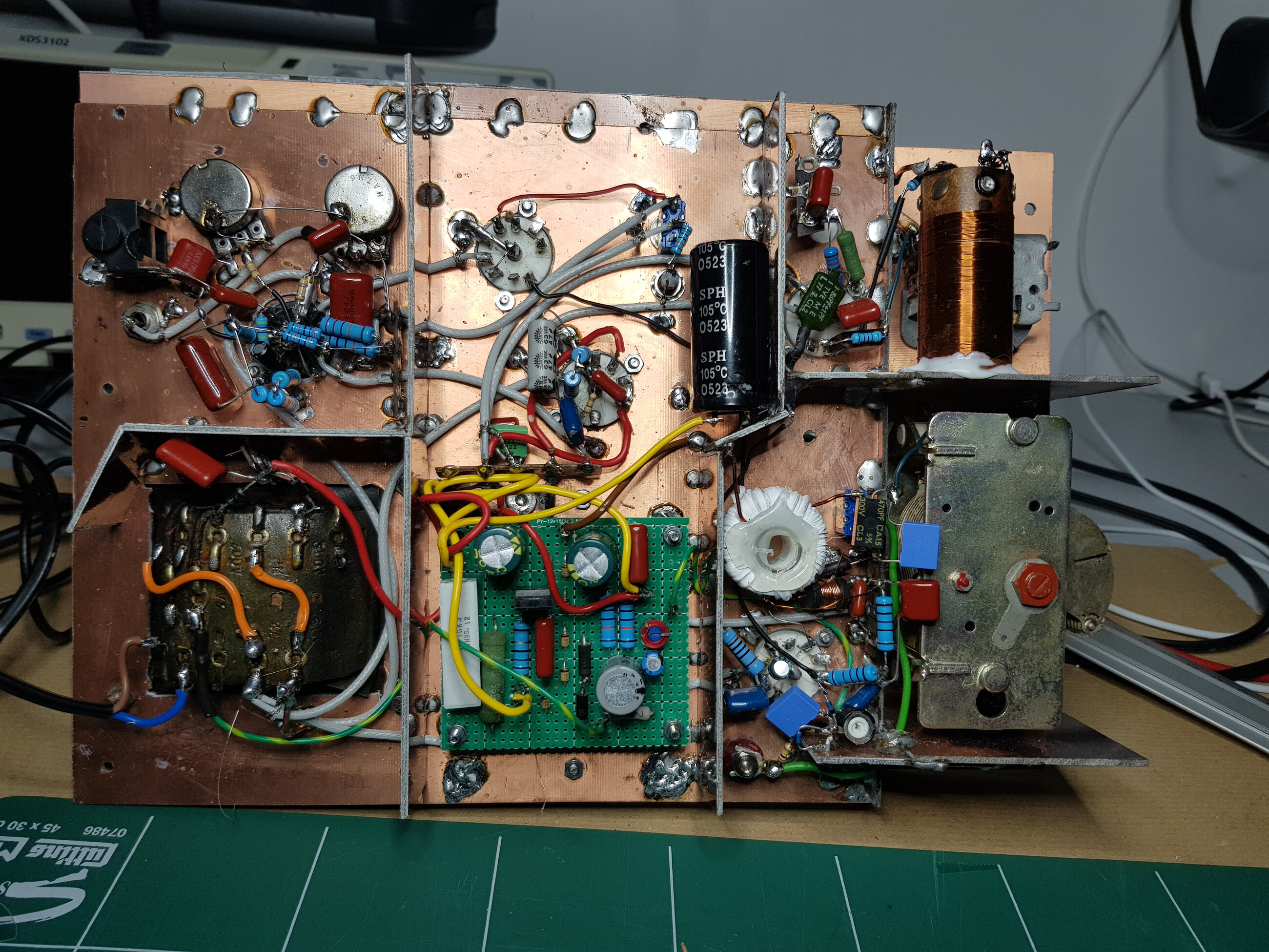

j’ai réalisé, toujours sur une idée de @Maignan_Daniel cet émetteur 2W:
Fonctionnement au top!!!

De toute façon j’ai fais le dessin du châssis en conservant la disposition de celui de Daniel , les barrettes céramique ne vont pas convenir
Je vais utiliser des barrettes à cosses standards que je pourrais fixer sur les cotés
https://w140.com/tekwiki/wiki/Ceramic_strips
Tout est dit .

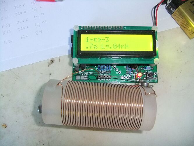

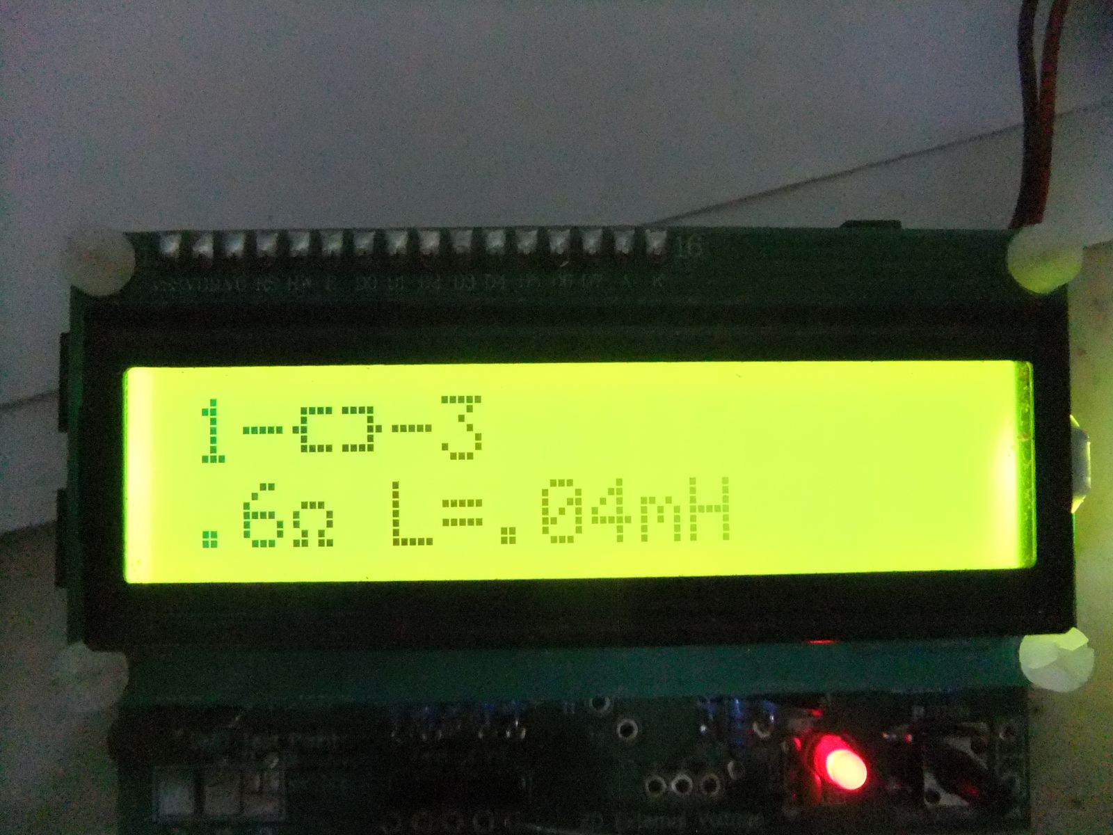

L4 est faite et sa valeur est bonne ( je n’ai pas le troisième chiffre après la virgule sur le testeur )
Les seules choses qui me manquent pour l’instant ce sont des quartz qui tombent dans la bonne bande de fréquence et le condensateur mica ajustable

J’ai remarqué aussi que le condensateur variable doit être bien isolé de la masse , il est relié à la HT des deux cotés :zap:

Mon châssis est fait ( découpe plasma avec un plan fait au format DXF)
Il me reste le trous pour les vis car la plasma ne descend pas aussi bas et passer un petit coup de meuleuse pour virer les bavures
