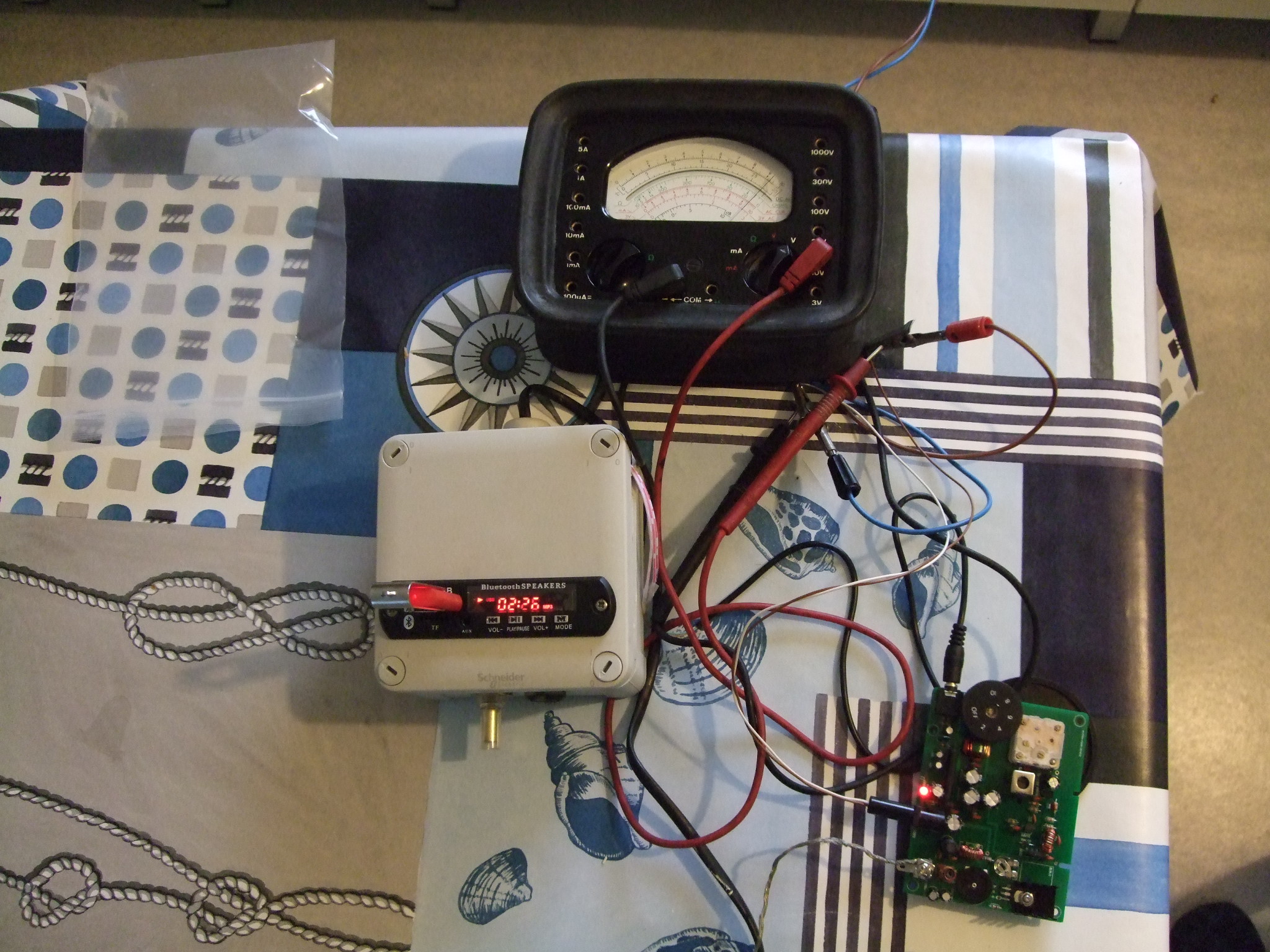

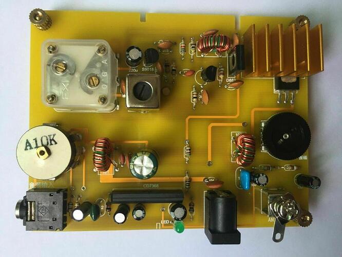

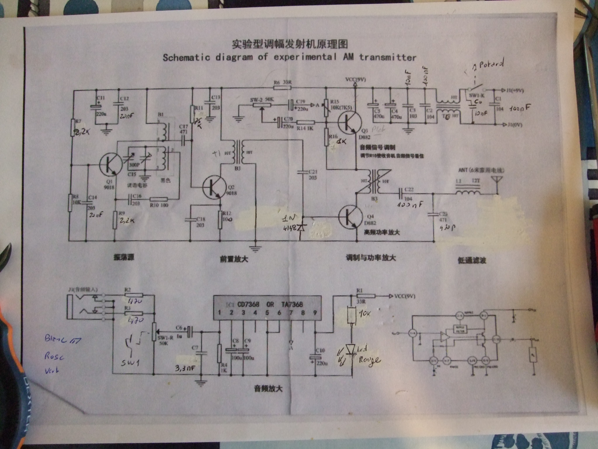

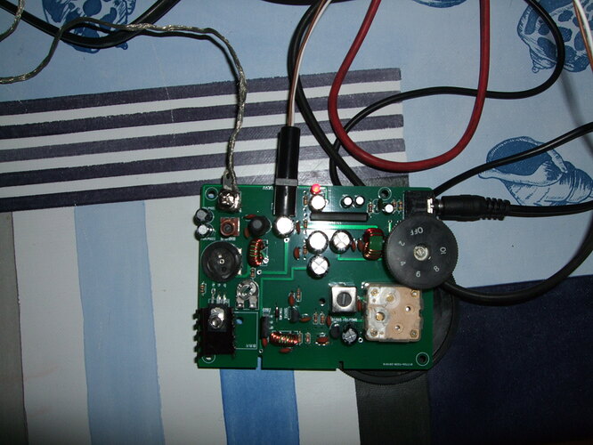

En ce moment sur Ali, il y a ce petit émetteur PO en vente.
Il existe soit en kit soit câblé, personnellement, j’en ai commandé un de chaque pour tester.
Dans les deux cas les montages ont fonctionné du premier coup. Et les réglages sont simples.
J’ai juste constaté des fréquences images dans la bande de PO.
Désolé j’ai testé le montage dans ma cuisine comme on est confiné, j’ai pas accès à mon atelier pour utiliser un oscilloscope.
Il faut juste noter que le plan envoyé avec le matériel n’est pas à jour.
Bonne journée confinée.
Pierre.

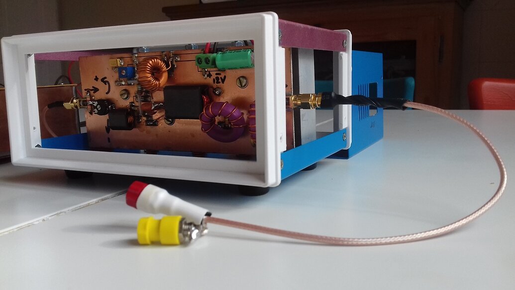

Bonjour. Il serait intéressant de savoir comment tu utilises tout ça.J’ai aussi le montage " Blaireau ", et ça fonctionne trés bien, avec une précision diabolique.Testé ici, la portée est de plusieurs kilomètres.
Petit émetteur pour expériences de coin de table.
Sortie en classe C, et filtrage inexistant.
Il est donc normal de retrouver des « rossignols » un peu partout sur différentes fréquences.

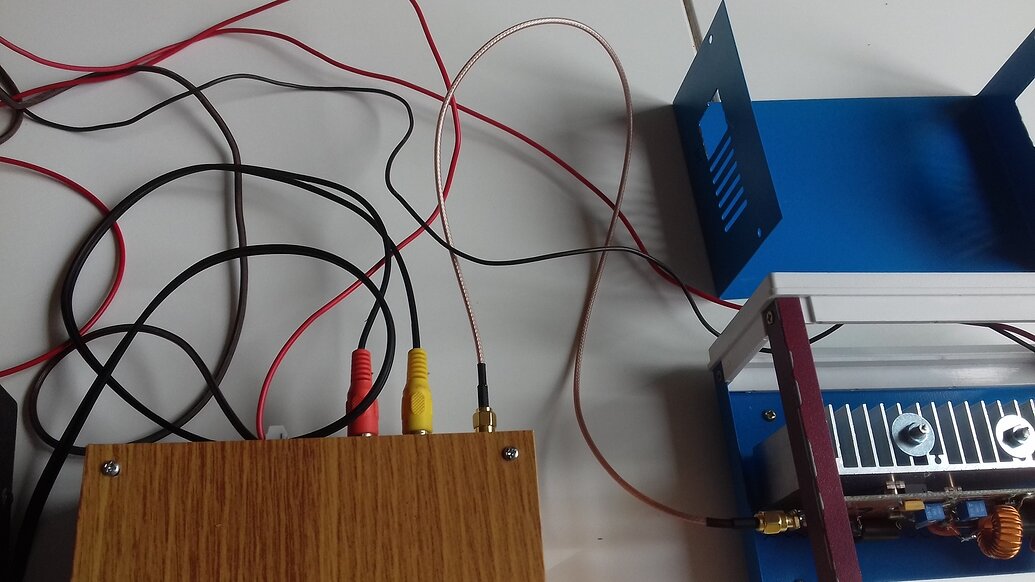

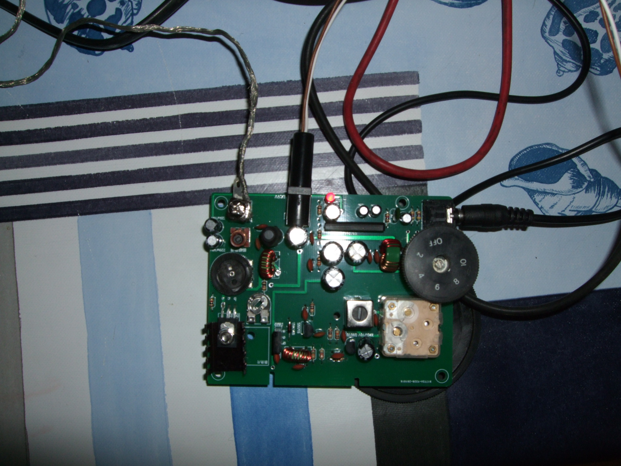

Voici les tests effectués :
  • émetteur seul, antenne à boudin : portée 15m.
  • émetteur + ampli, même antenne, même portée.
  • ampli éteint, rien ne passe. Donc il est vivant…
  • en jouant avec le portar de gain, je peux moduler la puissance : en calant le récepteur un peu à côté de la fréquence, en poussant le portar, au bout d’un moment on entend le signal. Donc l’ampli est vivant. Mais sans jamais dépasser a priori la puissance que donne le petit émetteur.
J’ai utilisé des connexions SMA neuves, achetées chez Reboul (j’ai la chance de l’avoir pas loin !), et mis l’ampli dans un petit boitier chinois.

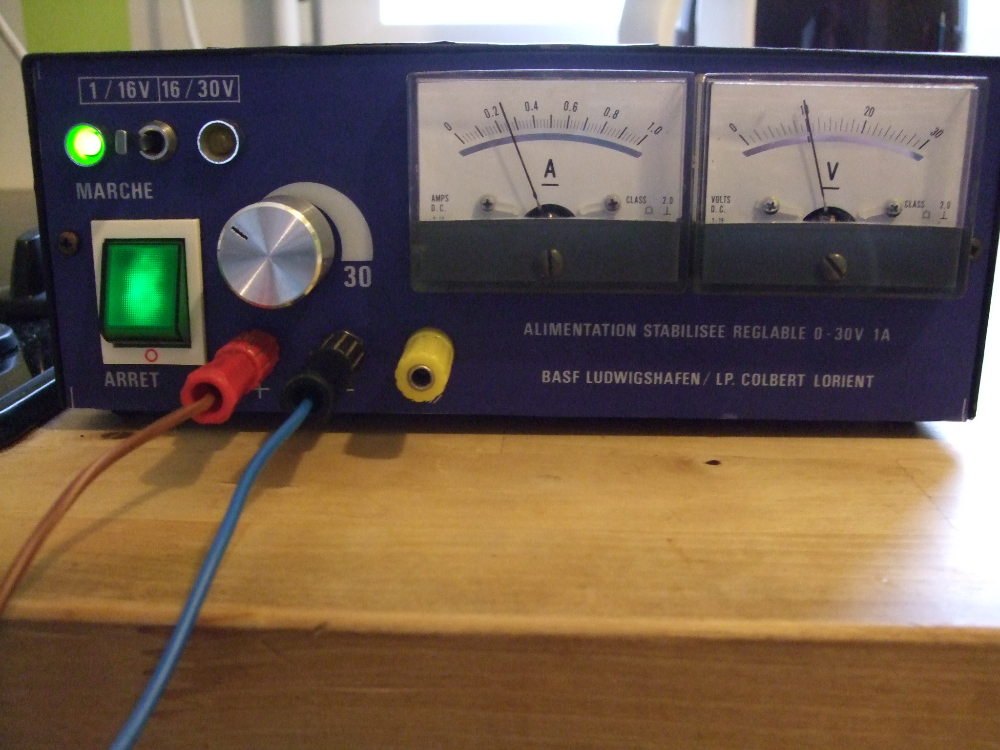

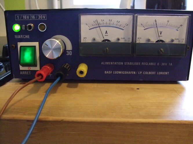

Pour l’émetteur et l’ampli, j’utilise une grosse alim.
C’est sur, l’antenne n’est pas top (ressort à boudin), mais il devrait tout de même y avoir un gain si j’utilise l’ampli, non ?
Antenne émetteur vers entrée ampli
Sortie ampli vers antenne
(désolé de cette diversion ; je scinderai cette discussion si elle se développe)
A mon avis, il y a un probléme. Avec ou sans, c’est évidemment le jour et la nuit.Le potard en question n’est-il pas le réglage du niveau BF plutôt que la puissance de sortie ?
Je suppose que tu as fait gaffe au niveau des connexions : les SMA, pas trop mon truc, je n’utilise pratiquement que du N.
ampli éteint, rien ne passe. Donc il est vivant…Rien n’est moins certain.Si l’ampli est mort ( j’espère que non !) ça ne passera pas non plus. Enfin…C’est comme les vieux postes, faut faire des mesures.
Je voulais dire il bouge : il ne se comporte pas de la même façon avec ou sans alim…
Oui, bien fait gaffe, et vérifié la continuité et l’absence de court-circuit. Délicats, ces connecteurs, en effet.

Pour répondre a Jean Michel, mais vous allez me prendre pour un guignol, j’ai 4 m d’antenne en tresses de blindage d’un section d’environ 4 mm° et attachée à une tringle a rideaux en bois, désolé je suis confiné loin de mon atelier.
J’ai testé la portée, je suis dans un petit collectif au second étage, et dans la cour on capte encore bien avec un petit transistor Philips basique.
Après il est toujours possible de critiquer, mais il faut aussi regarder le niveau de prix, et puis trouve t’on encore des kits pour s’amuser en France?
En seconde étape, j’ai pour idée de le booster, avec le montage de Mr Maignan et la pentode EL84, mais c’est pour plus tard.
Cordialement.
Pierre.

Jean Michel, si j’étais toi, je me confectionnerais une boucle de hertz, avec 2 ou 3 spires de fil de 20/10 en cuivre, et une ampoule basse tension à vis, que je baladerais d’abord à l’entrée de l’ampli, puis petit à petit vers l’antenne. Moi je me suis fabriqué un petit mesureur de champ avec un microampèremètre et un bout d’antenne, que je place le long du fil qui va à l’antenne. J’ai aussi mis en série dans l’antenne un CV ( classique 470 pF ) pour faire l’accord.On voit mieux la HF qui sort.
Pour sloop, c’est bien une toile cirée, achetée chez Intermarché, de mon deuxième chez moi à coté de Paimpol.

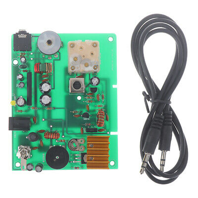

bjr,
trouvé sur ebay pour 18€ tout monté:
