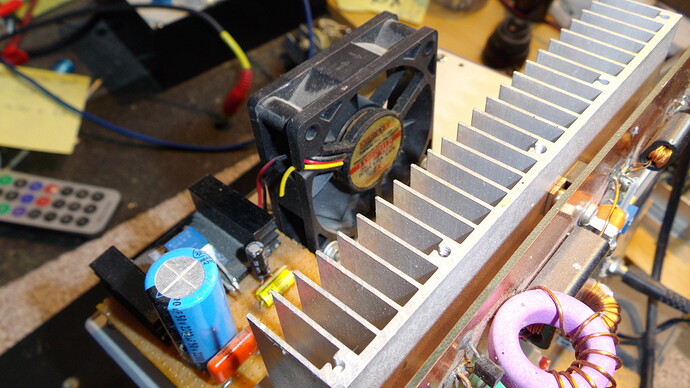

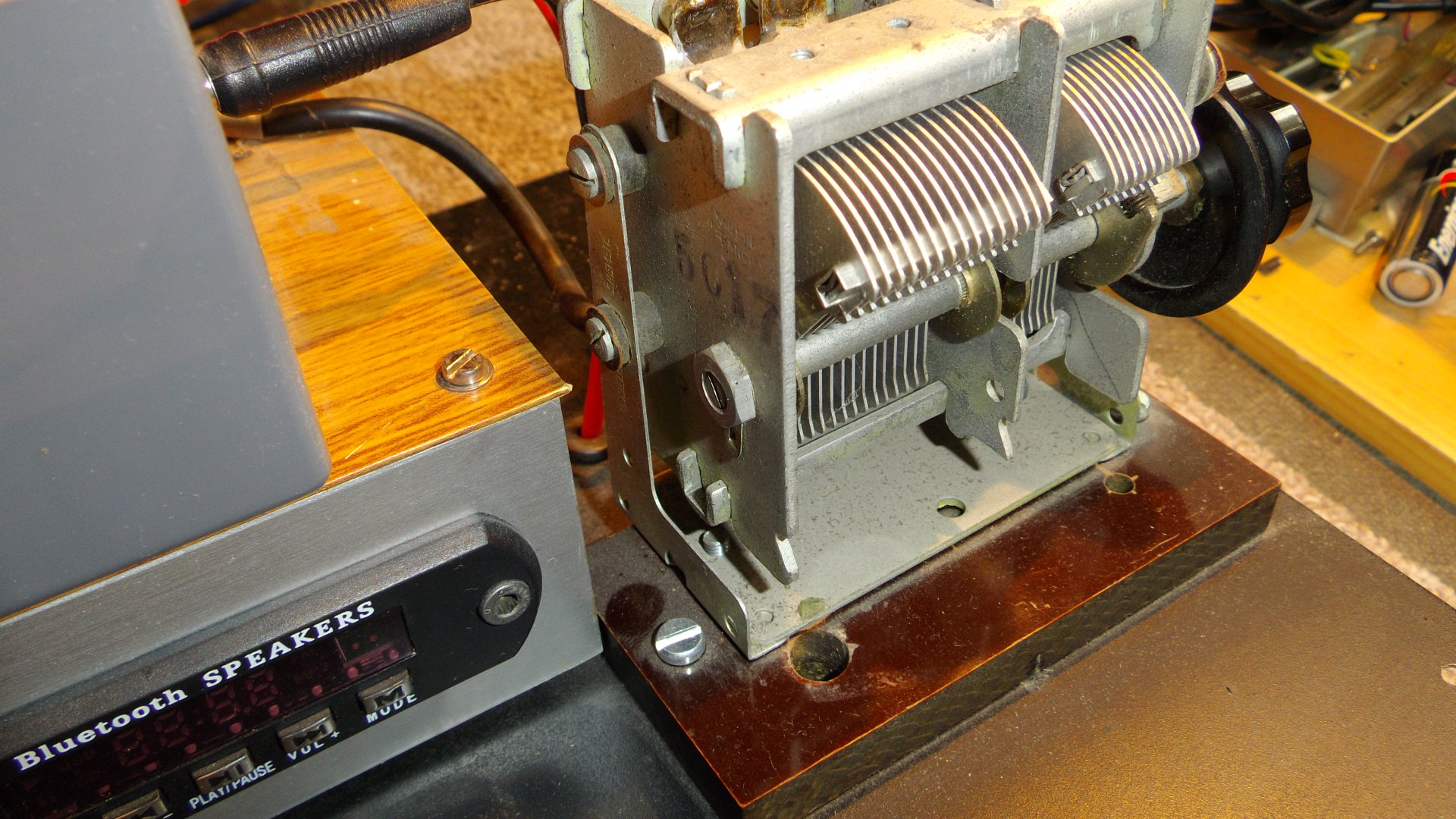

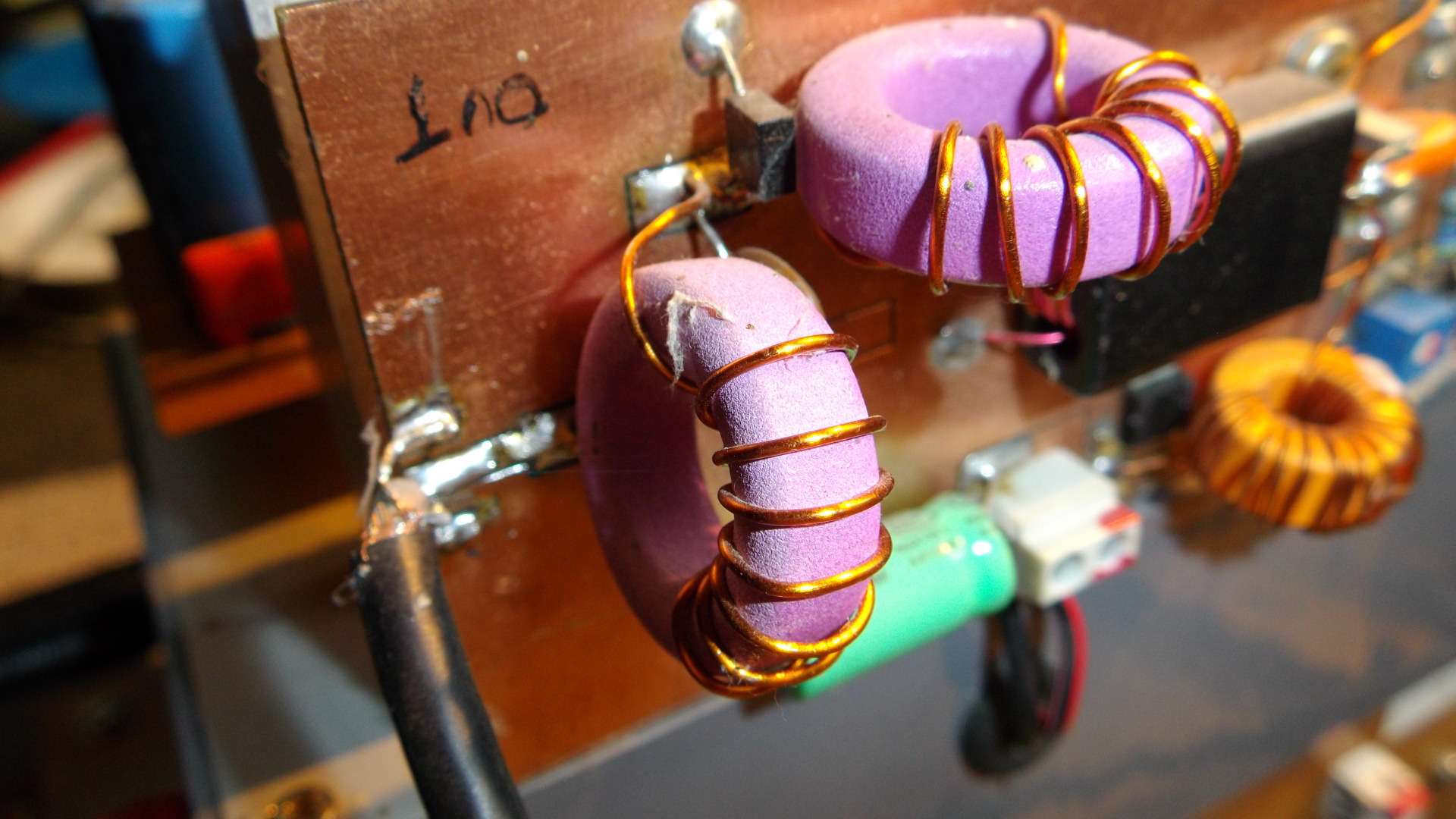

Salut Daniel. Bon…Revenons à nos moutons. Comme promis, voici quelques photos prises à la va vite : j’ai fait un nettoyage trés succinct, et il y a encore un peu de soupière !! :smile:

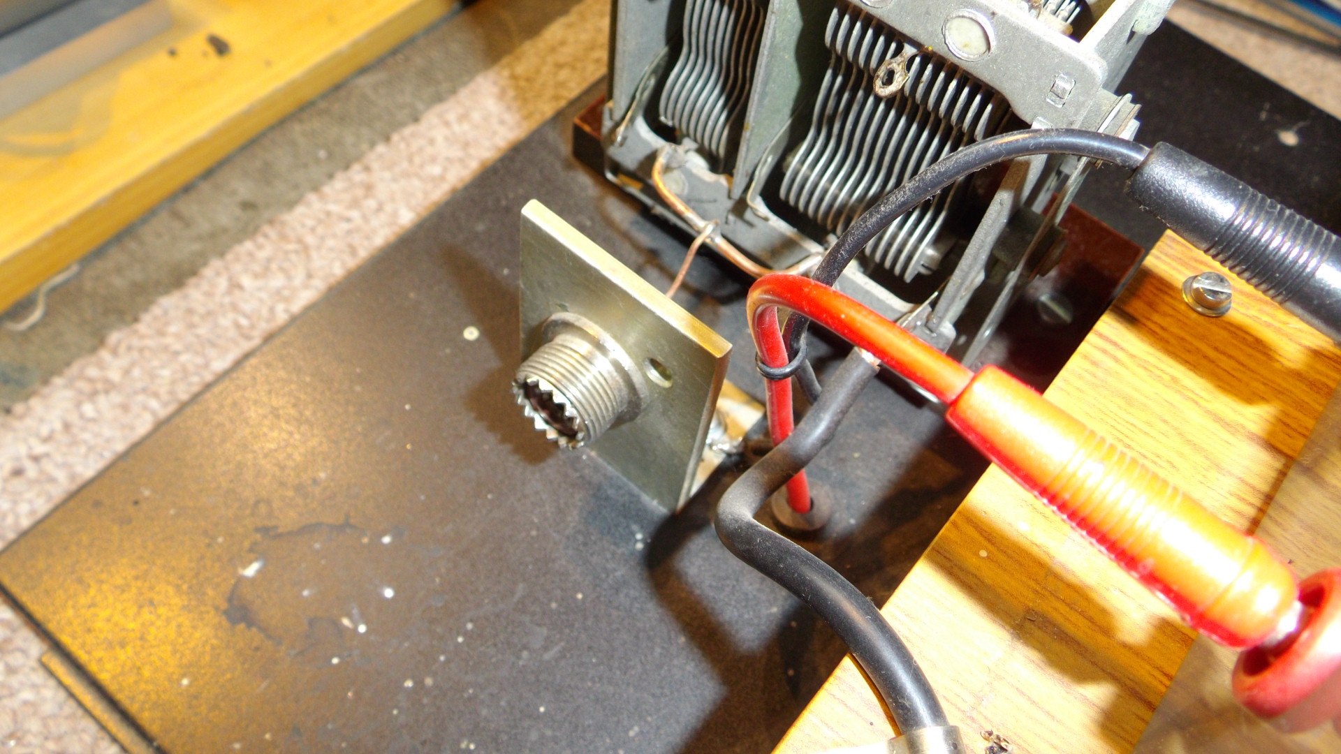

ça c’est le CV mis en série entre la sortie HF et l’antenne.
Sortie HF sur une vulgaire prise SO239, d’impédance caratéristique non garantie !!
Ici, c’est la sortie HF.J’ai viré la connectique SMA d’origine, je n’avais pas de coax adéquat sous la main. Je m’étais promis de mettre ces connexions au propre, le temps passe et j’ai rien foutu !!

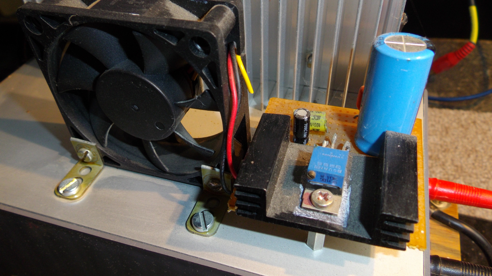

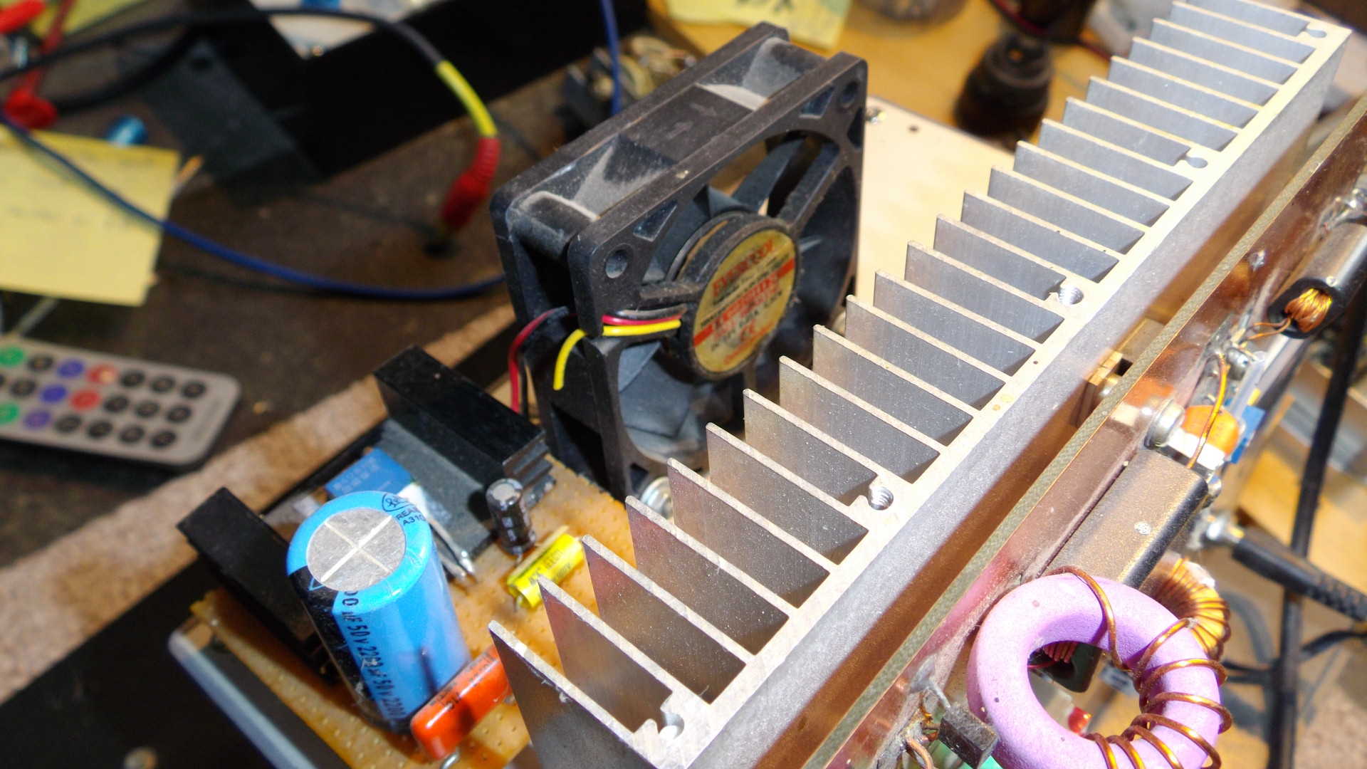

Le petit ventilo qui rafraichit le radiateur de l’ampli.Il n’était pas franchement indispensable, la température n’étant pas excessive, même aprés plusieurs heures de fonctionnement.Mais j’avais ce ventilo, j’ai monté vite fait une petite alim. Réglable à base d’ un petit régulateur tout intégré, et basta
Encore pardon pour la poussière, ça fait un peu dégueu !!
merci pour ces photos qui éclairent ma lanterne :+1:

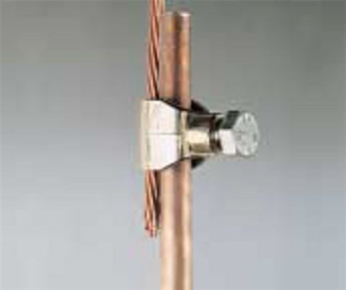

pour la prise de terre, il faut qu’elle soit un peu efficace.A l’aide d’une masse, j’ai planté un piquet de terre ( GSB) d’environ 1.50 m.Pointu d’un côté, et à l’autre extrémité, une fixation ou l’on branche le câble de cuivre nu, de bonne section, qui rentre dans l’atelier. Pour l’antenne, j’ai utilisé du bronze siliceux, comme celui qui équipait jadis les fils téléphoniques le long des vois ferrées.Il est trés solide, résiste bien à la traction et tient bien dans le temps;La longueur est de l’ordre de 50-60 mètres.
Piquet-de-mise--la-terre-1-mtre
ok merci à toi pour ce complément d’info :+1:

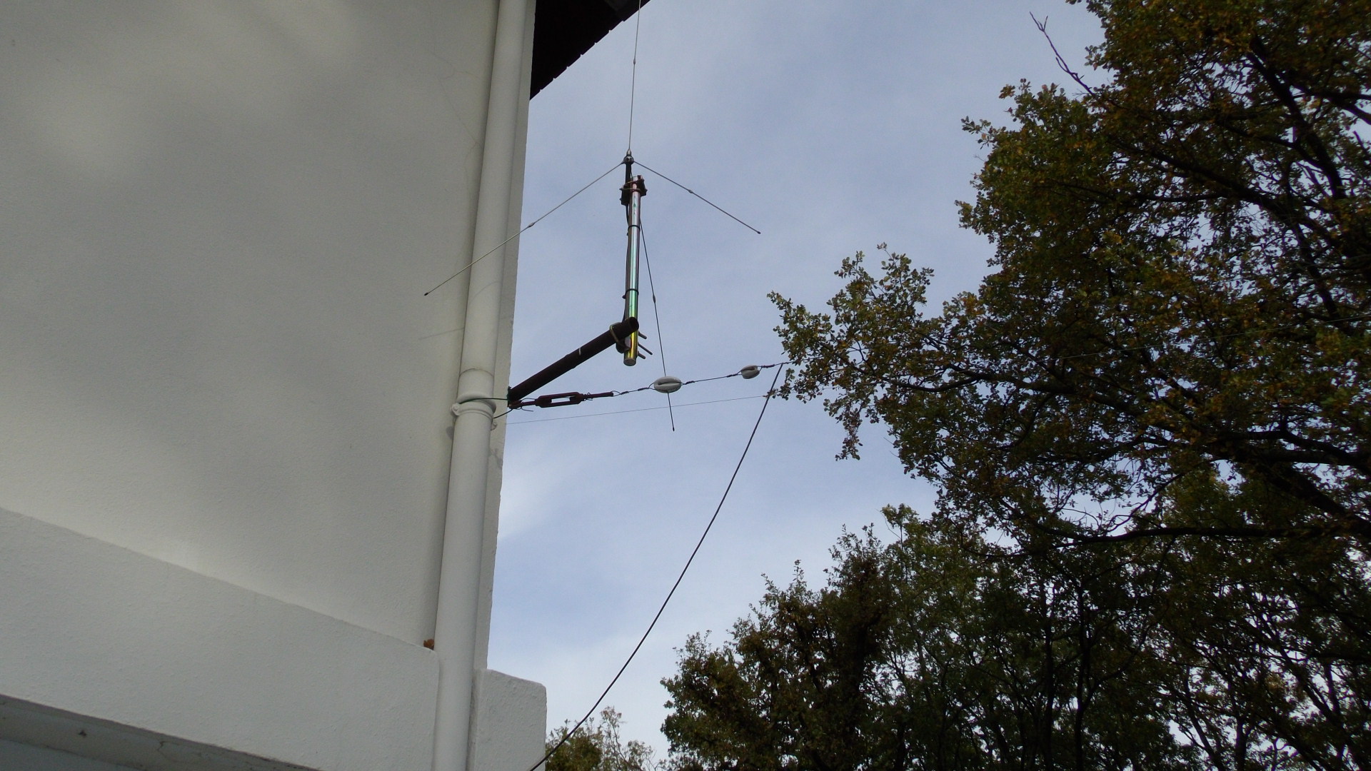

bjr,
voici l’antenne réalisée il y a 2 ans:
fonctionne parfaitement!
