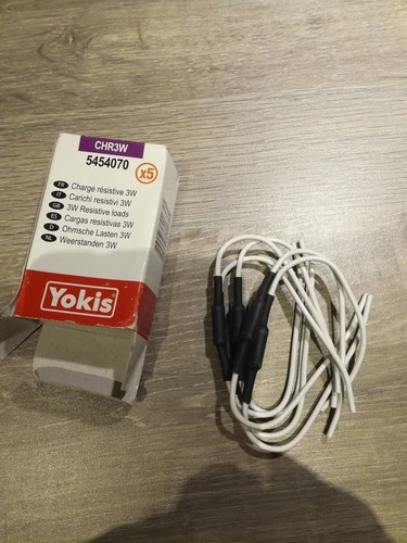

en général, il s’agit d’un petit courant de fuite qui allume faiblement l’ampoule DEL(le pb ne se voit pas sur une ampoule a incandescence), il suffit de placer une petite capa ou un résistance en // avec l’ampoule pour dérivé ce petit courant (ce qui éteint l’ampoule) …
ou
https://www.bricoman.fr/charge-resistive-3w-yokis-chr3w-90598078.html
ou
https://www.amazon.fr/BlueXP-Condensateur-Polypropylène-clignotants-Condensateurs/dp/B09W5FF3JX
c’est courant, tout a été dit, effet capacitif
