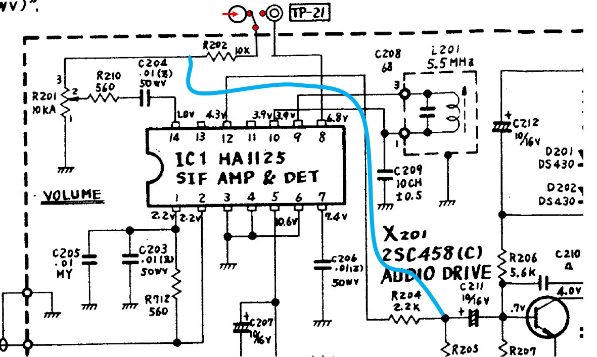

Pas de soucis avec le volume? Pour moi je n’ai pas accès a l’amplification, et j’ai un bruit de fond qui semble venir du tuner (il change en fonction de la bande)
@marceljack. Il n’est pas possible de se mettre directement sur le pin 2 du chipset ?
Hello Clopos.
As-tu fait la modif pour l’entrée AV ou as-tu ce problème dans la config d’origine ?
Si le bruit ne change pas en fonction du réglage de volume il doit passer par l’alimentation (problème de découplage du à des condensateurs secs ?).
La pin 2 du circuit HA1125 est l’entrée FI FM à 5,5 MHz, on ne peut pas entrer l’audio à cet endroit-là.
Je ne vois pas d’autre solution que celle que j’ai proposée au début de ce fil de discussion.

Perso, pour l’injection audio j’ai exploité le potar du volume et je n’ai observé aucun problème.
Merci. J’ai donc bien un soucis avec ma modification.
Je vais faire quelques tests
J’ai compris d’où venait le son parasite du tuner : de la carte fille qui pendouille.
Soudée en 4 points sur le circuit, ça me fait penser à une carte ajoutée en France pour la compatibilité de norme.
Bizarre elle était notamment soudée après le potard de volume, entre R210 et C204.
Mais cela n’est que supposition.
Pour autant, je me m’explique pas pourquoi le son injecté au TP21 en entrée de R202 n’est amplifié. (Toujours aucune réaction au bouton de volume. (Si je fais sauter R202, c’est effectivement plus fort mais c’est tout.)
Je sèche.

C’est effectivement certainement un module pour démoduler le son AM de la norme L.
Logiquement il devrait y avoir un commutateur entre la sortie du son FM (pin 8 HA1125) et la sortie du module son AM et cela devrait arriver sur l’entrée audio AVANT le contrôle de volume (TP21).
Il y a aussi un morceau de circuit pour inverser la vidéo en norme L.
Pour autant, je me m’explique pas pourquoi le son injecté au TP21 en entrée de R202 n’est amplifié. (Toujours aucune réaction au bouton de volume. (Si je fais sauter R202, c’est effectivement plus fort mais c’est tout.).
Je pense que c’est l’impédance de sortie faible du module AM qui est pratiquement un court-circuit pour le son appliqué à TP21, d’autant qu’il y a une résistance de 10 k en série avec le potard (R202).
Retire le fil de sortie du module AM entre R210 et C204 et ça devrait fonctionner.
Si le potard n’a toujours aucun effet vérifie s’il est bien raccordé à la masse.

C’est une bidouille infâme !
Vire tout ça (ça ne sert plus à rien) et utilise le commutateur L - B/G pour la commutation TV / AV.
Tu pourras conserver la réception B/G (comme d’origine), la norme L est inutile, d’autant qu’elle devait fonctionner très mal avec ce bricolo.
Merci Marceljack pour ta persévérance.
J’ai viré la carte fille mais cela n’a malheureusement eu aucun effet.
Mais j’ai un doute sur son lien avec les normes. Elle n’est pas connecté au switch de changement de mode.
De plus, je constate que si je vire le fil gris que j’ai schématisé en bleu ci dessous, je n’ai plus de son.
En fait, il sert à bypasser l’ampli ! j’en conclu que le chip n’est pas alimenté et que l’amplification que j’ai eu sur le son du tuner est faite par la carte fille. J’ai ajouté une photo dans le dossier Google Photo pour que quelqu’un puisse confirmer.
(Pour rappel, elle a un fil en sortie du potard, qu’elle exploiterait donc)
