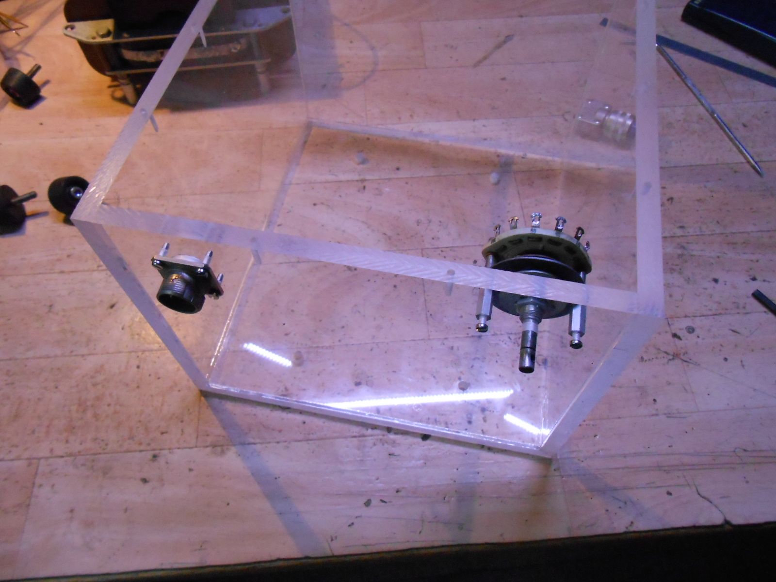

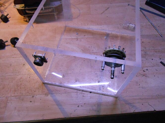

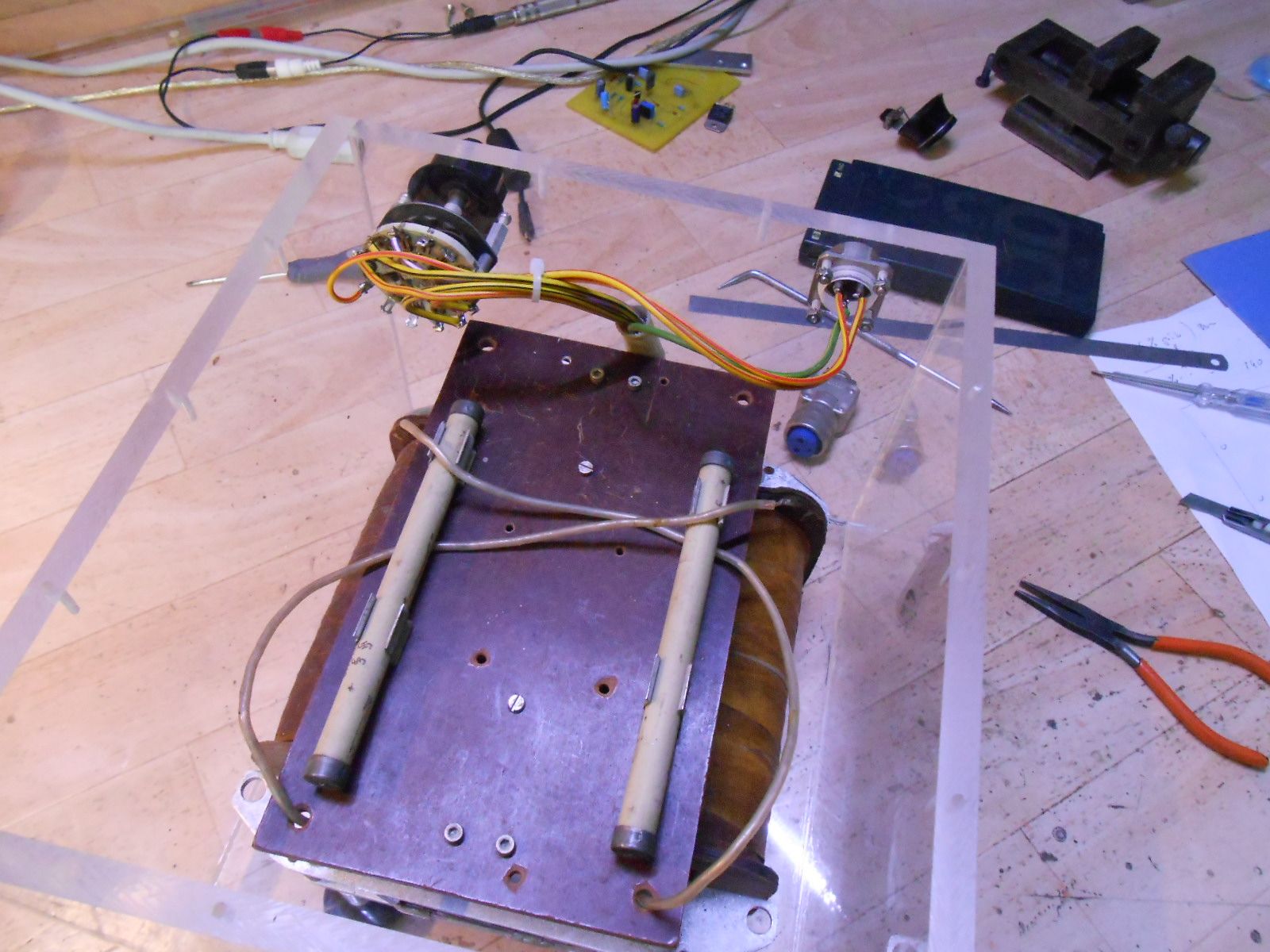

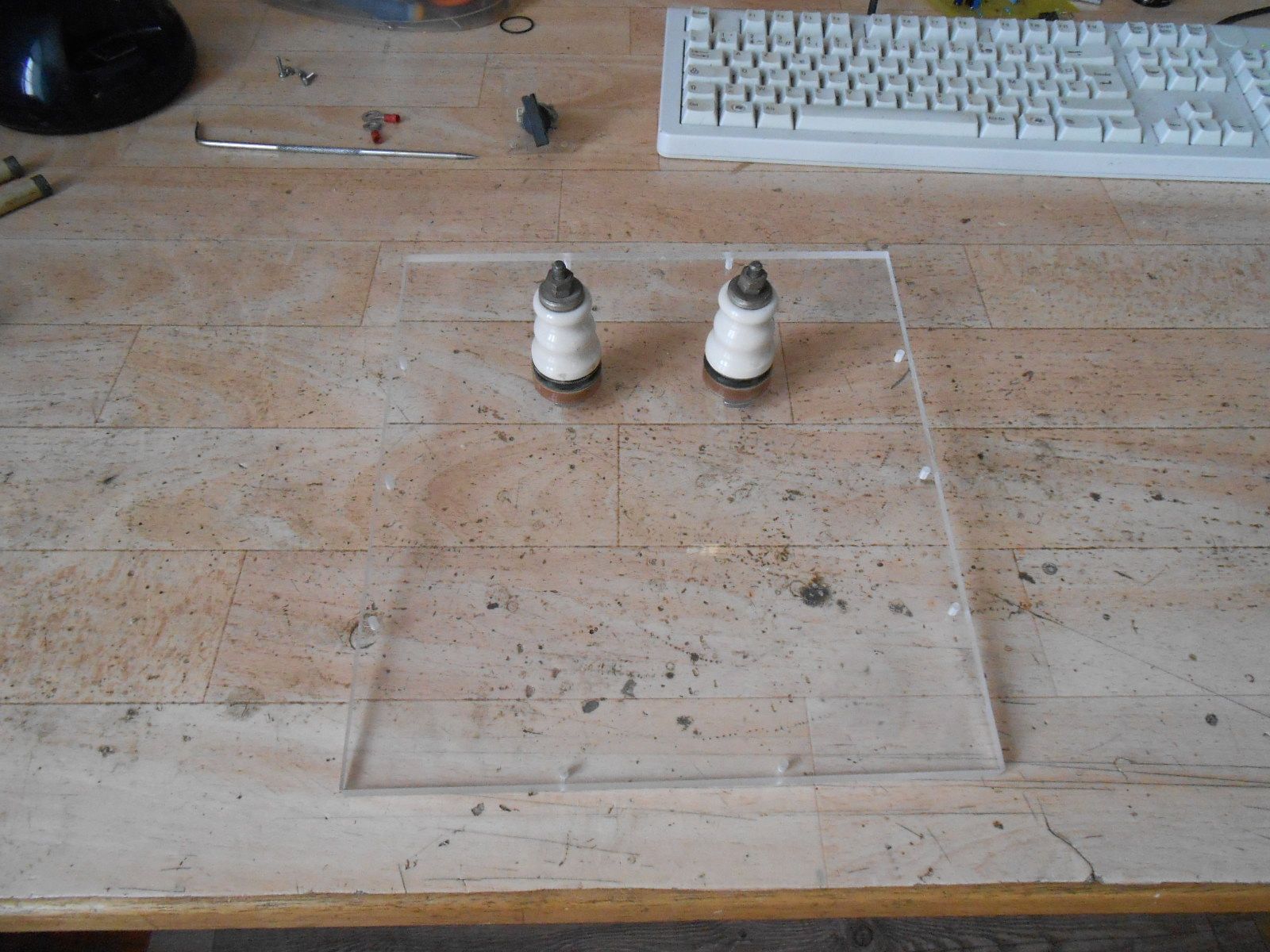

J’ai besoin pour certaines expérimentations d’une alim fournissant à peu près 50 Kv

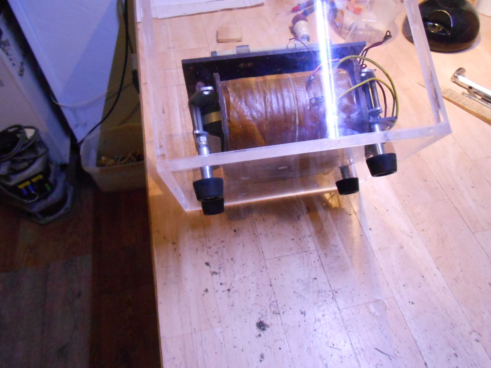

J’ai récupéré des anciens transfos de tubes X et j’en ai couplé deux sur le même noyau

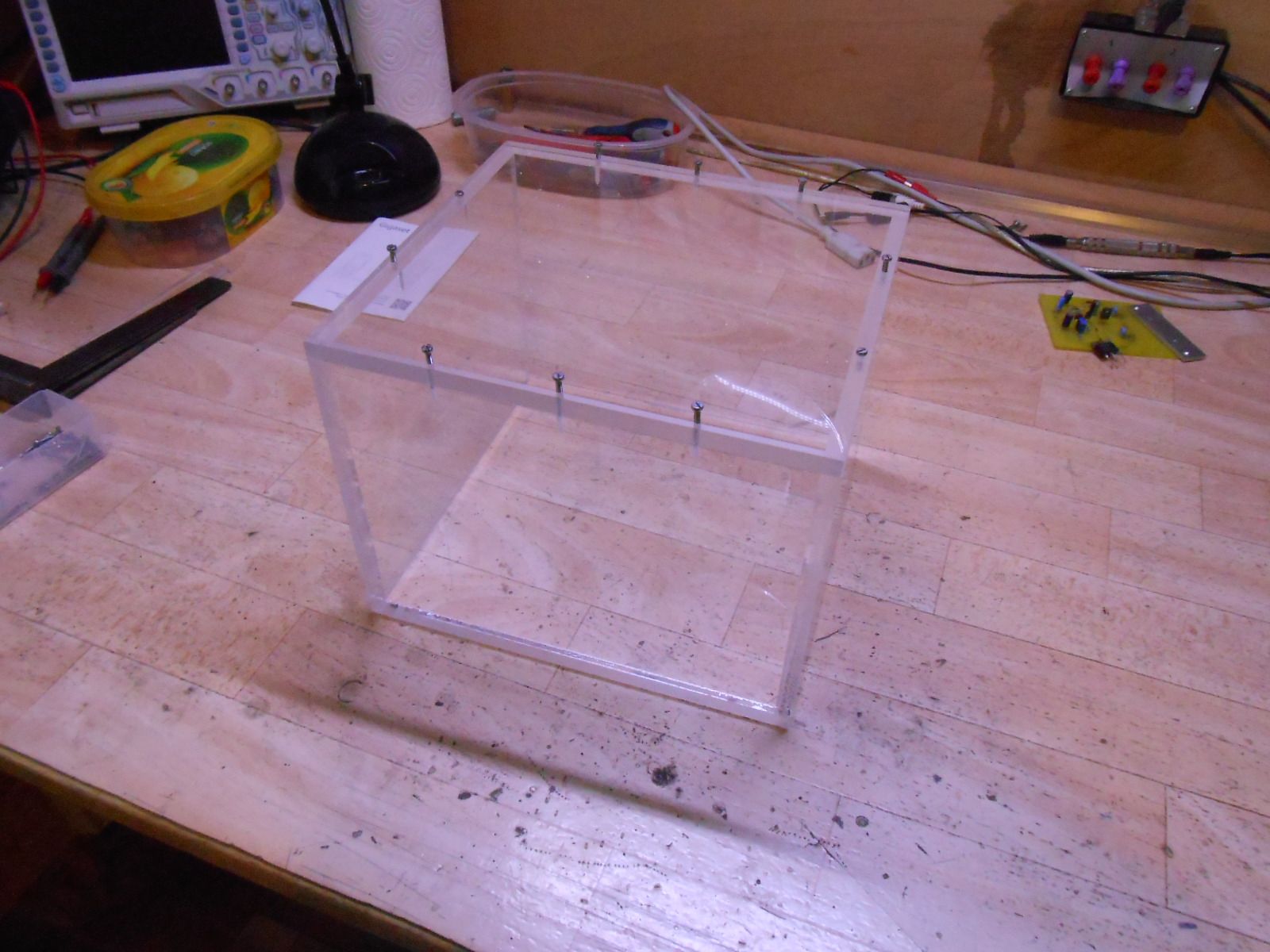

Puis j’ai dessinée un boitier et j’ai commandée les plaques de plexi découpées aux dimensions voulues , puis assemblage

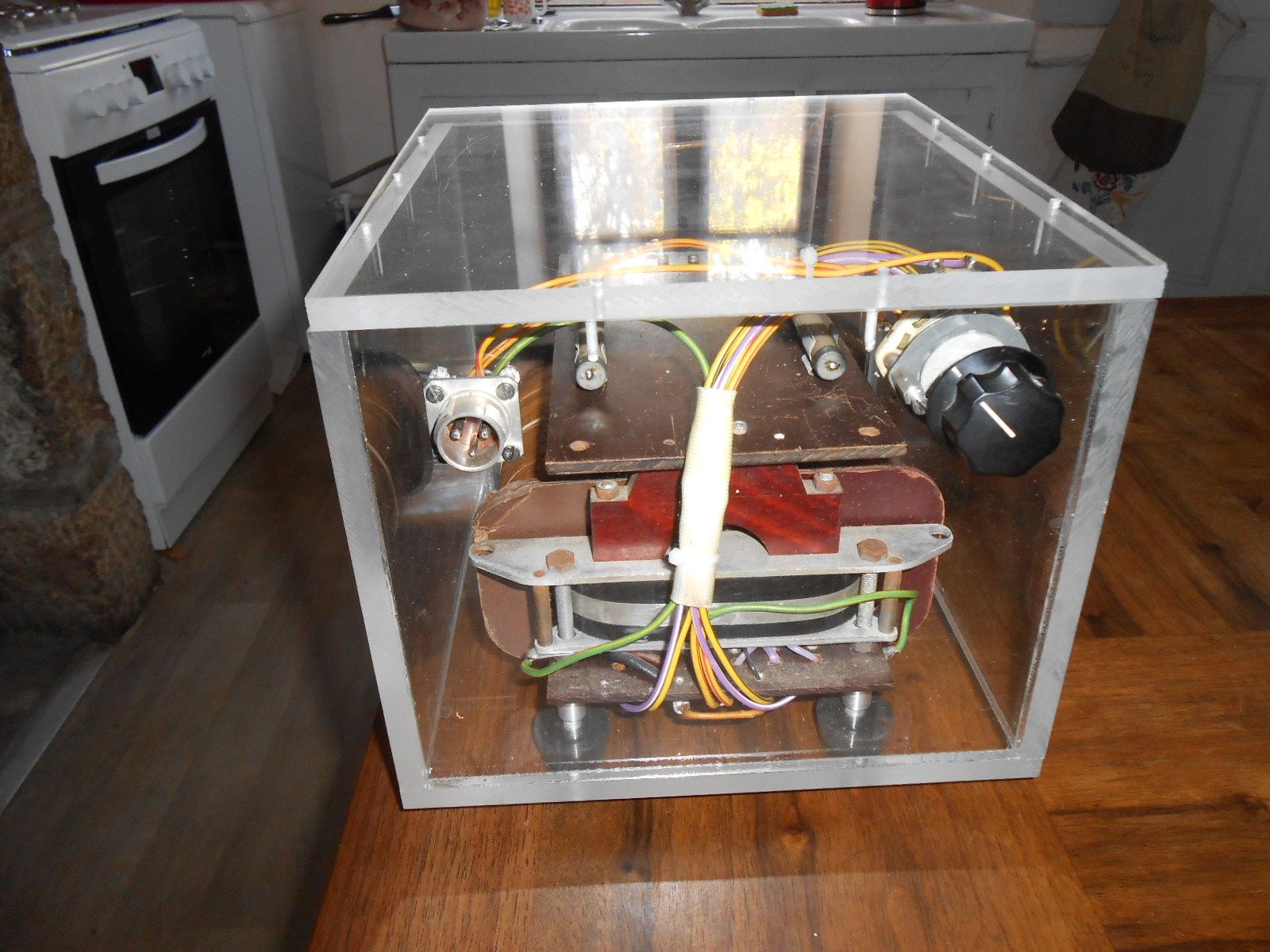

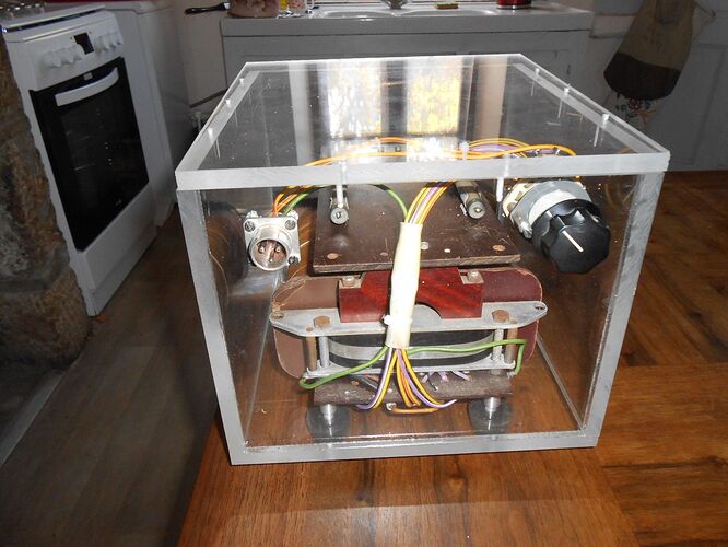

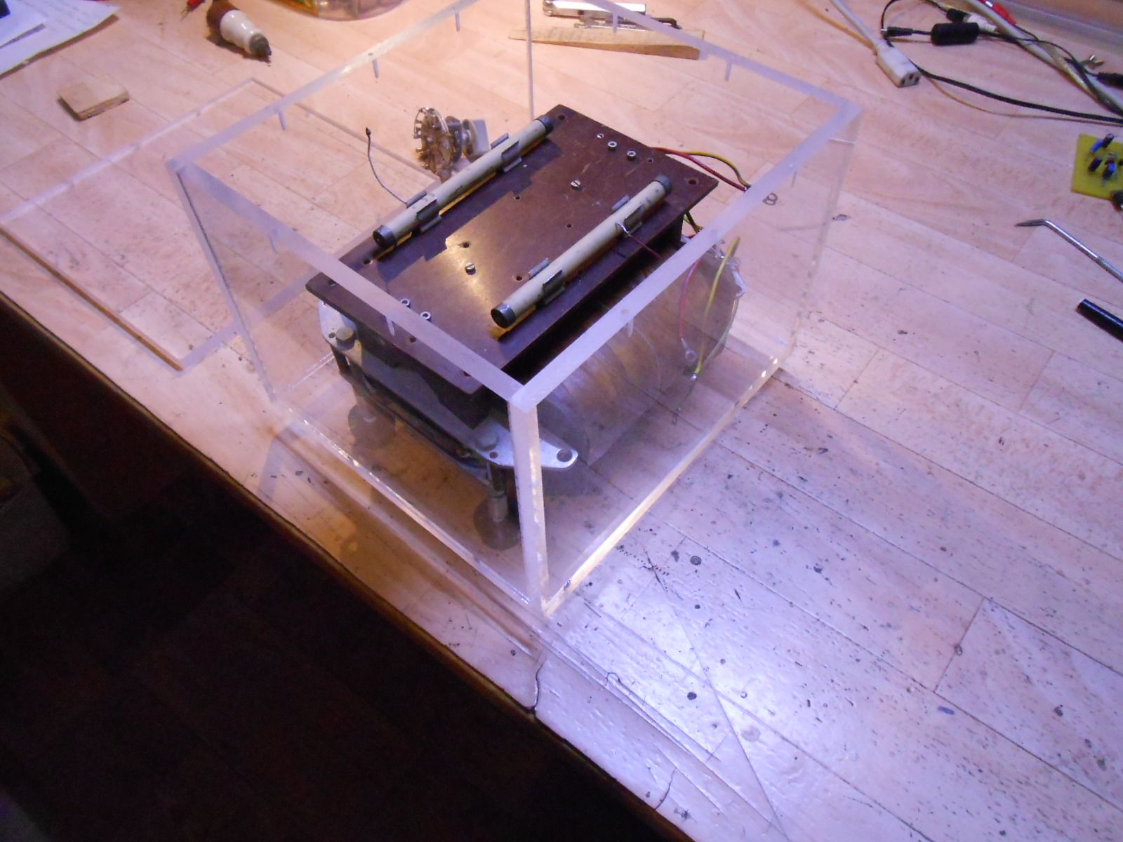

Mise en place du transfo et fixation par les pieds en caoutchouc
Dépose du transfo et mise en place du commutateur de puissance et de la prise secteur

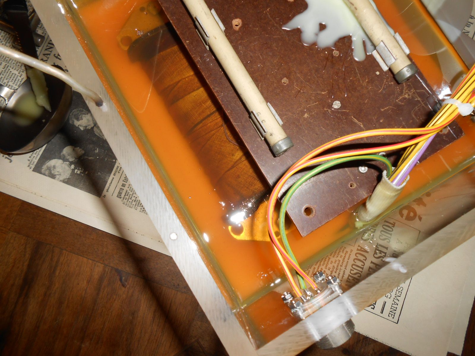

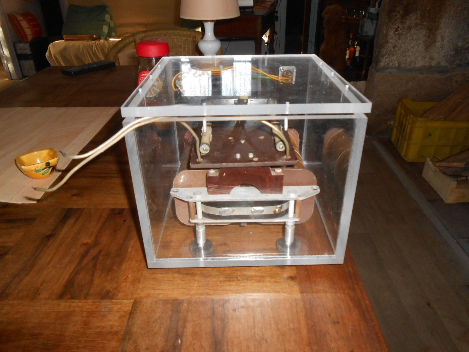

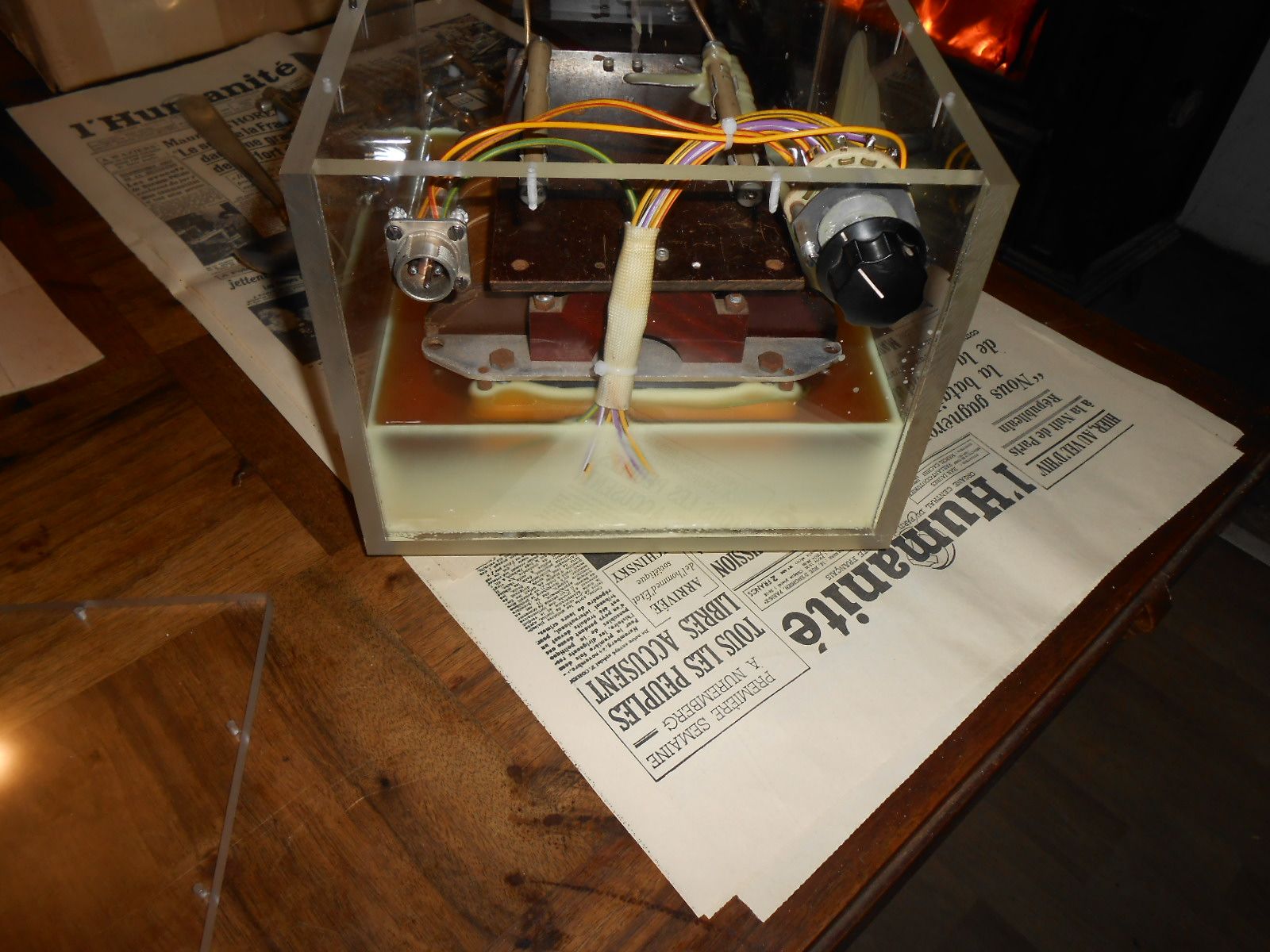

Remise en place du transfo et câblage ( les deux tubes dessus sont les redresseurs THT )

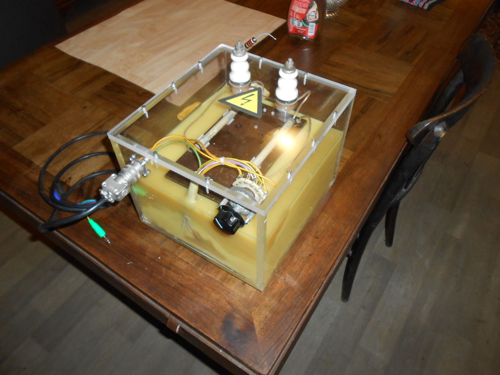

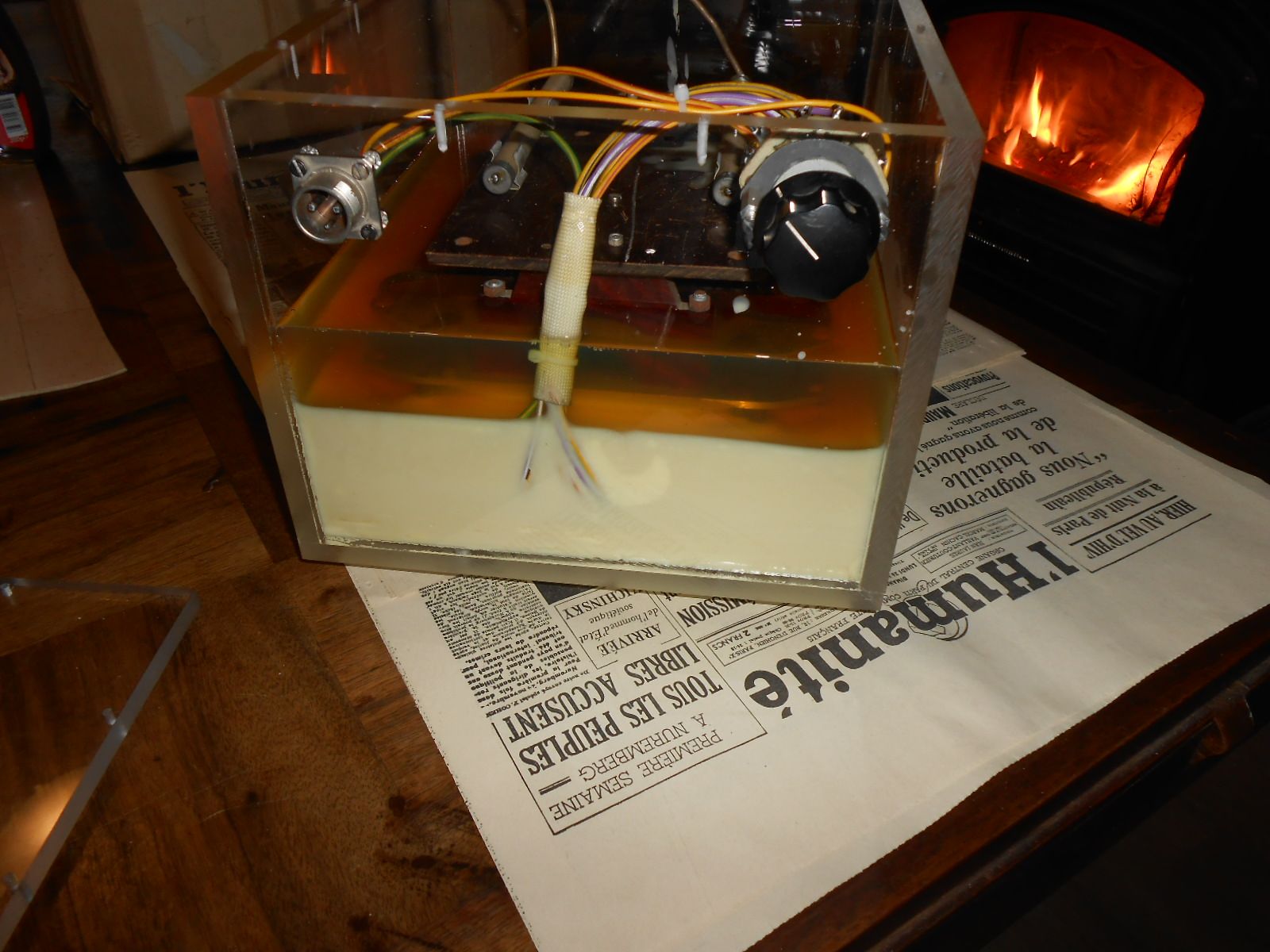

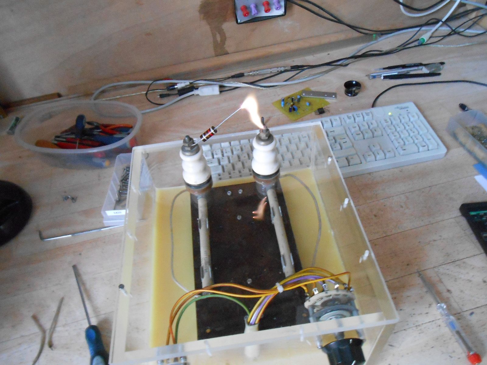

Test à petite puissance avant la coulée de la cire isolante

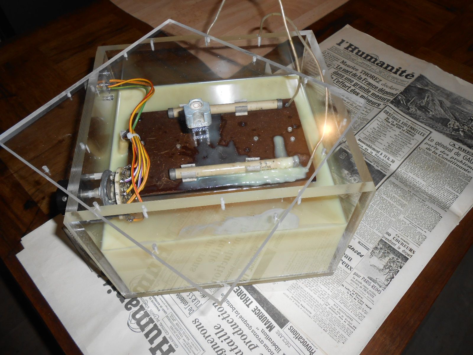

Prêt pour la coulée !

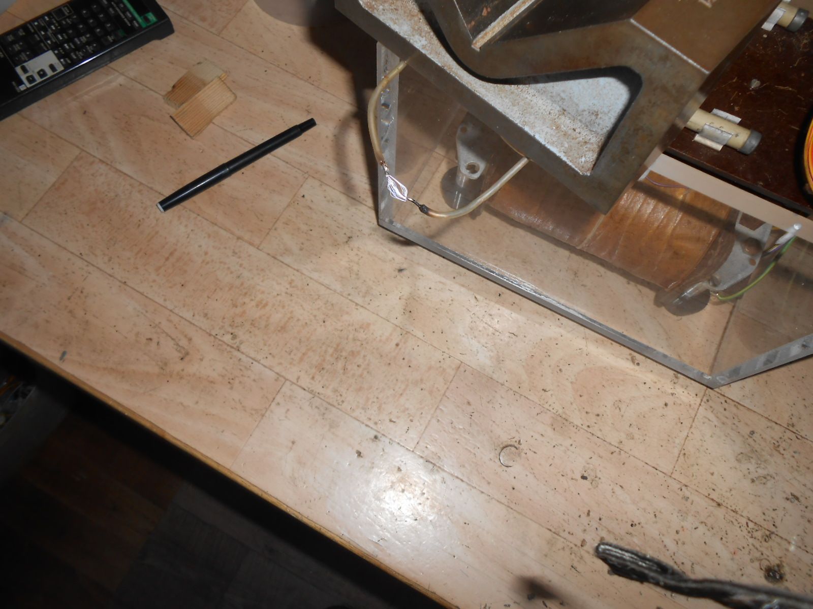

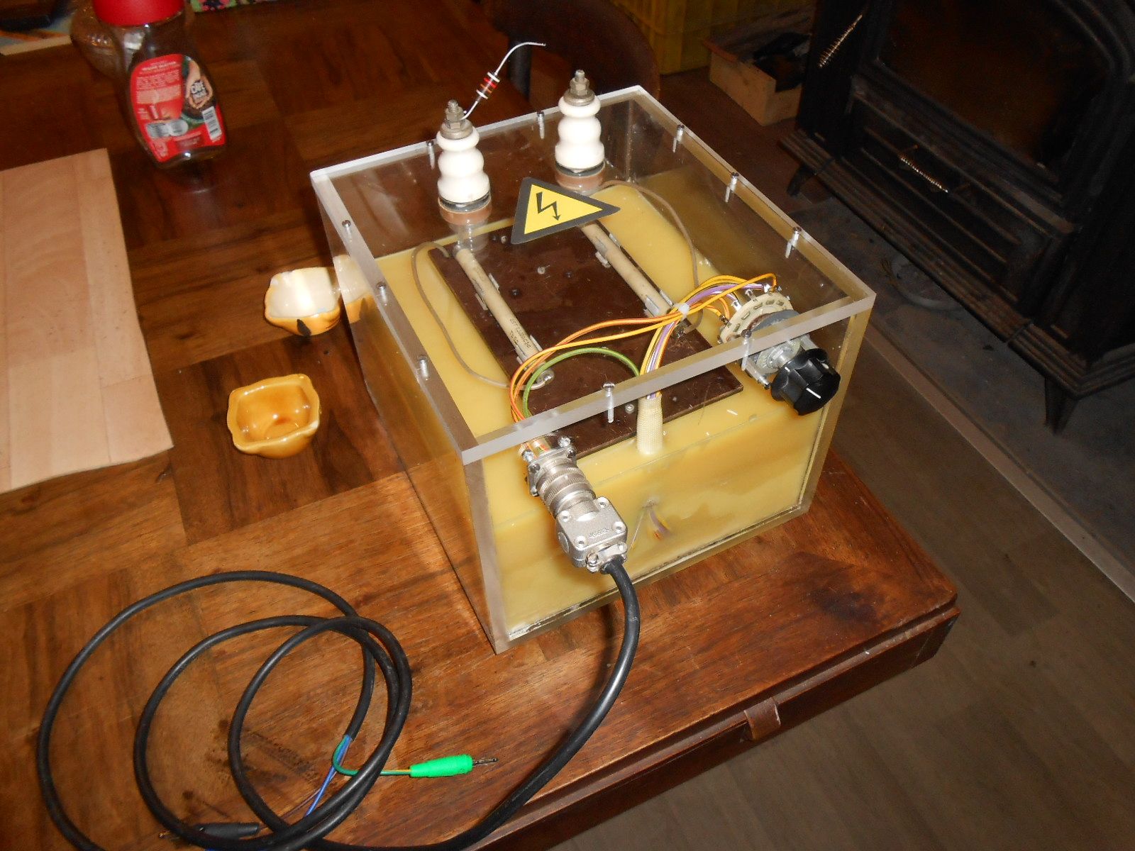

Et coulée de la cire , en plusieurs fois à cause du retrait
Ça refroidie doucement
La bille dessus c’était pour être bien à plat
Puis perçage du couvercle pour les sorties THT
Les trous des isolateurs sont des trous carrés de 16mm de coté , et je n’ai pas de forêt de 16 carré :rofl:

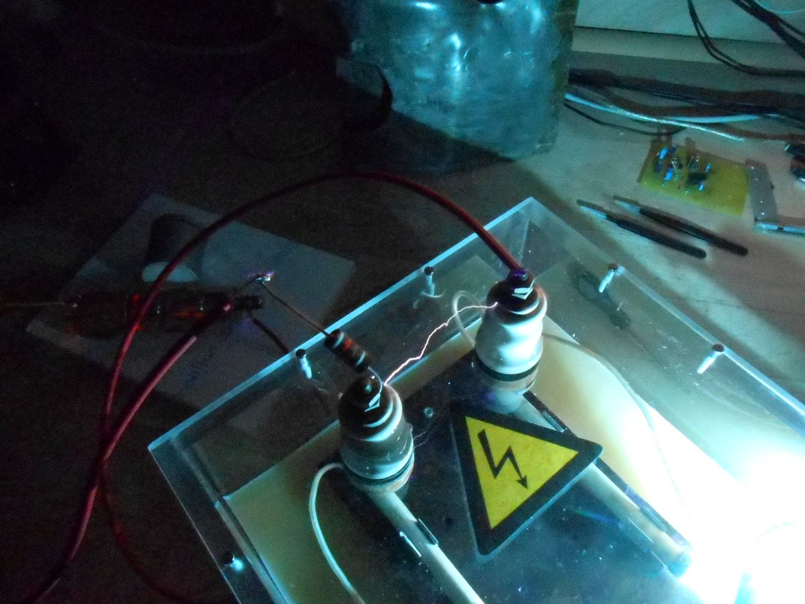

Assemblage final et un petit test pour voir
L’alim fini
C’était le passe temps de cette semaine pluvieuse , un petit montage pas trop dangereux , mais qui va bien m’être utile

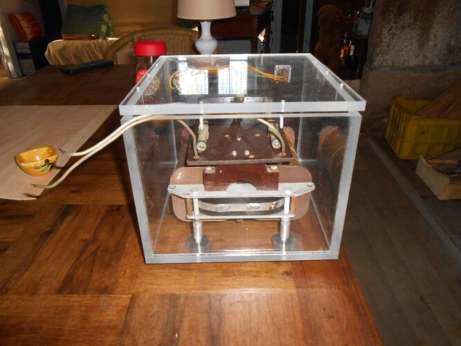

bonsoir,
belle réalisation!
sur la photo de l’essai, on a l’impression qu’un arc secondaire se produit à l’intérieur entre le redresseur à droite et l’isolant sur le transfo ? ( c’est peut-être un simple reflet sur le plexiglas)
Benoît
C’est bien un reflet
Au premier essai j’ai crue moi aussi à un amorçage interne mais ce n’est pas le cas
S.

Faire des étincelles,sur un « journal a grand tirage », n’est pas très prudent !!
Plaisanterie, bien sûr !!
En plus à coté du poêle à bois :grinning_face_with_smiling_eyes:

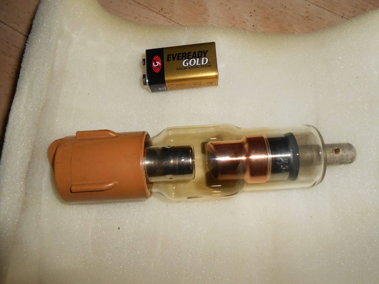

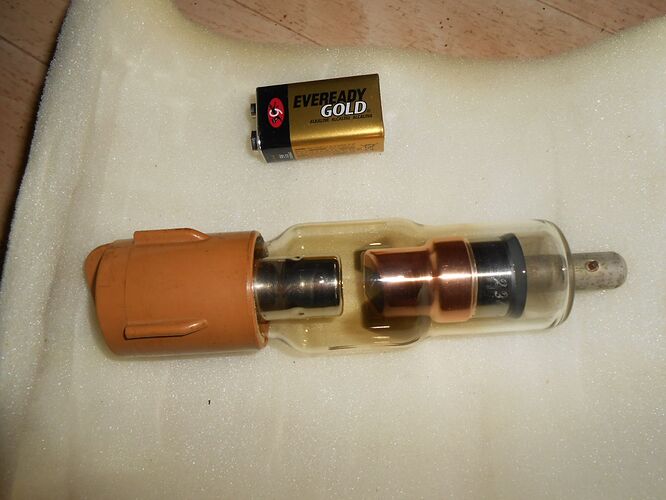

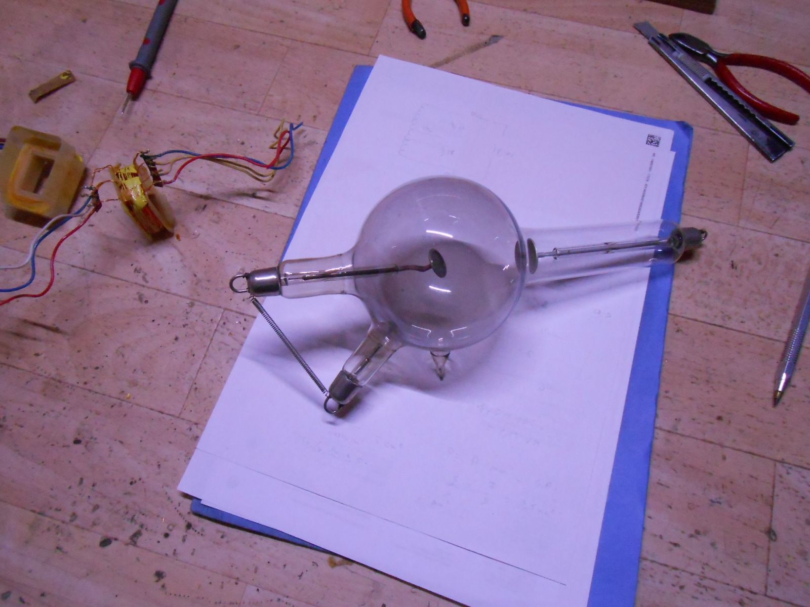

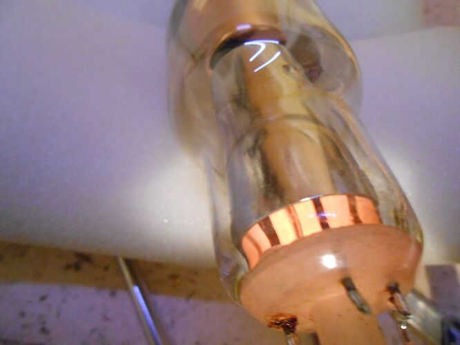

L’alim THT c’est pour faire fonctionner ( avec précaution ) ce petit tube
S.
C’est un tube à rayons X il me semble.
Exact
Il faut que je fasse un petit transfo pour le filament ( 1,4V sous 1,5A )
Et aussi un écran au sulfure de zinc ( ça , je sais comment m’en procurer )
S.
Bien que l’anode soit taillée en biseau pour diriger les rayons, ça doit arroser un peu partout. Ces tubes devaient être montés dans une enveloppe métallique avec une fenêtre.
Le sulfure de zinc est courant, on l’utilise comme pigment pour les peintures. C’est le blanc de la peinture acrylique en général.

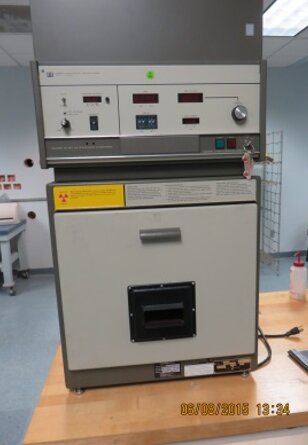

un appareil rayons X que j’ai beaucoup utilisé en expertises aéronautiques
une chambre des dimensions d’un four de cuisine et 450Kg de plomb autour…
alim tube jusqu’à 110Kv courant tube 4mA
utilise des films photo specifiques rayons X

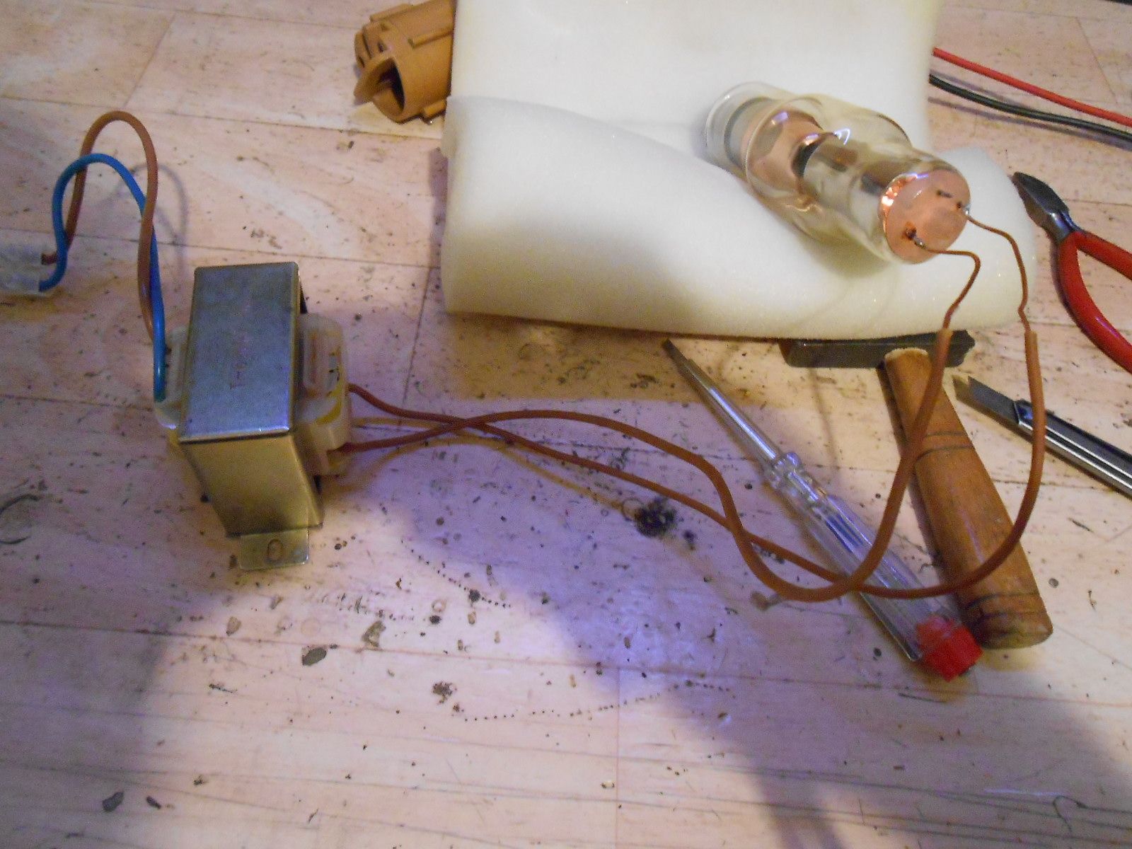

Pour l’instant , je fais le transfo filament du petit tube
Et merci pour le pdf sur la découverte des X-Ray , je le lirais ce soir tranquillement
S.

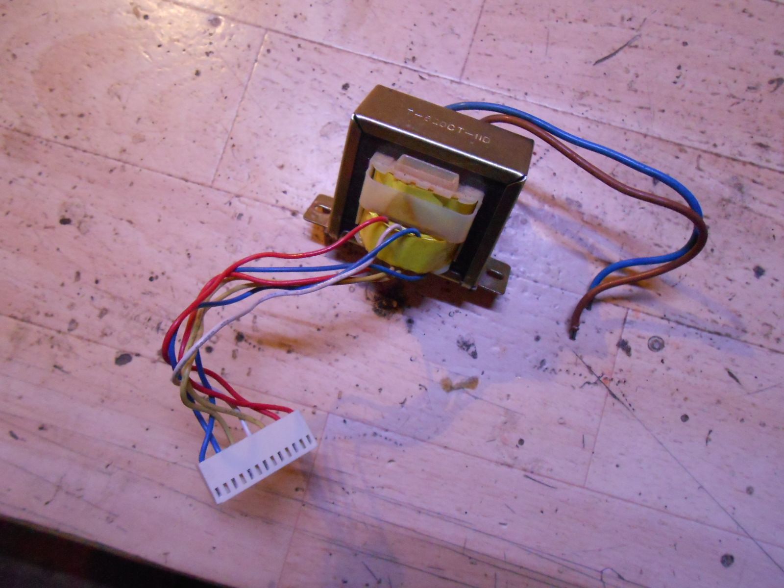

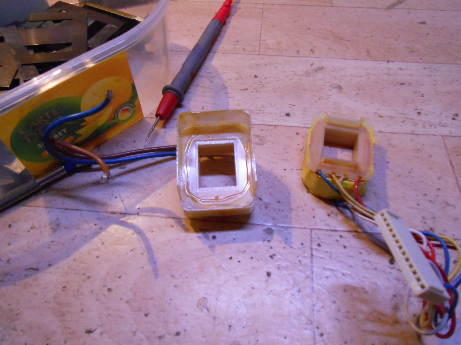

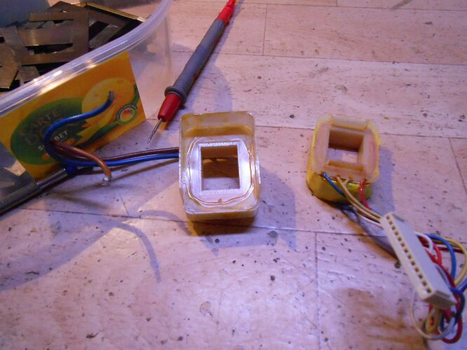

J’ai fini le petit transfo
J’utilise des transfos récupérés dans les démodulateurs TV que les gens ont jetés par centaines
Ce sont des tensions bâtardes , mais le primaire et le secondaire sont sur deux parties séparées
Donc je mesure avec précision les tensions sur les secondaires , en mesurant avec précision la tension secteur au primaire, puis je débobine les secondaires en comptant le nombre de tours et j’ai le nombre de spires par volts sans avoir à faire de calcul
Pour les dimensions à utiliser , j’utilise les abaques du livre de Marthe Douriau
J’ai calculé large en section de fil , j’avais de la place
Je devais avoir 1,5 volts , une fois le transfo rebobiné , j’ai 1,48 volts

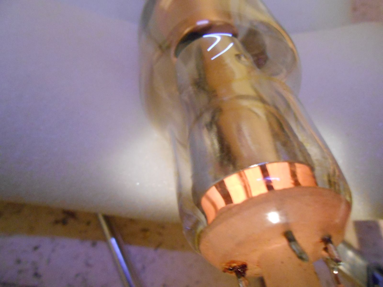

Le tube allumé :
Avec son transfo :
S.

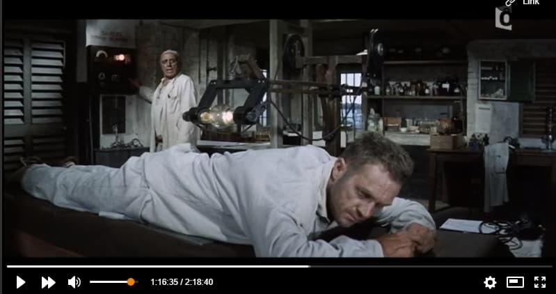

Dans le film « Papillon », celui avec Steve McQueen, on voit un tube X-Ray en fonctionnement sur une machine d’avant guerre (la 2ème bien sûr), aucune protection particulière à l’époque. Les manipulateurs ne devaient pas faire de vieux os.

Tout a cramé
Le transfo THT , le petit transfo et le variac
Ça faisait des effluves et par moment j’entendais un petit amorçage
J’ai éteint la lumière pour voir d’où ça venais , c’était entre la bobine secondaire du petit transfo et la carcasse
N’ayant pas de terre sur ce transfo , ça devait forcément repartir par le secteur
Je décide de remplacer le transfo par une grosse pile de 1V5
Rebelote , je remet en route , mais toujours pas de rayon X
Je monte en puissance quand d’un seul coup il y a eu un arc entre les deux isolateur , puis des effluvee un peu partout , puis des arc dans le vaiac et une grosse odeur de brulé
Je ne pouvais même plus couper au variac , ma main aurait été trop proche de la masse qui se trouvait soumise à des arcs permanents
Puis tout c’est arrêté tout seul quand le gros transfo a grillé
Voila , aujourd’hui , c’est vraiment une mauvaise journée ,et en plus je me suis blessée avec le variac qui était bouillant
Le fiasco total :weary:
S.
Quand on dine avec le diable on emporte une longue fourchette…

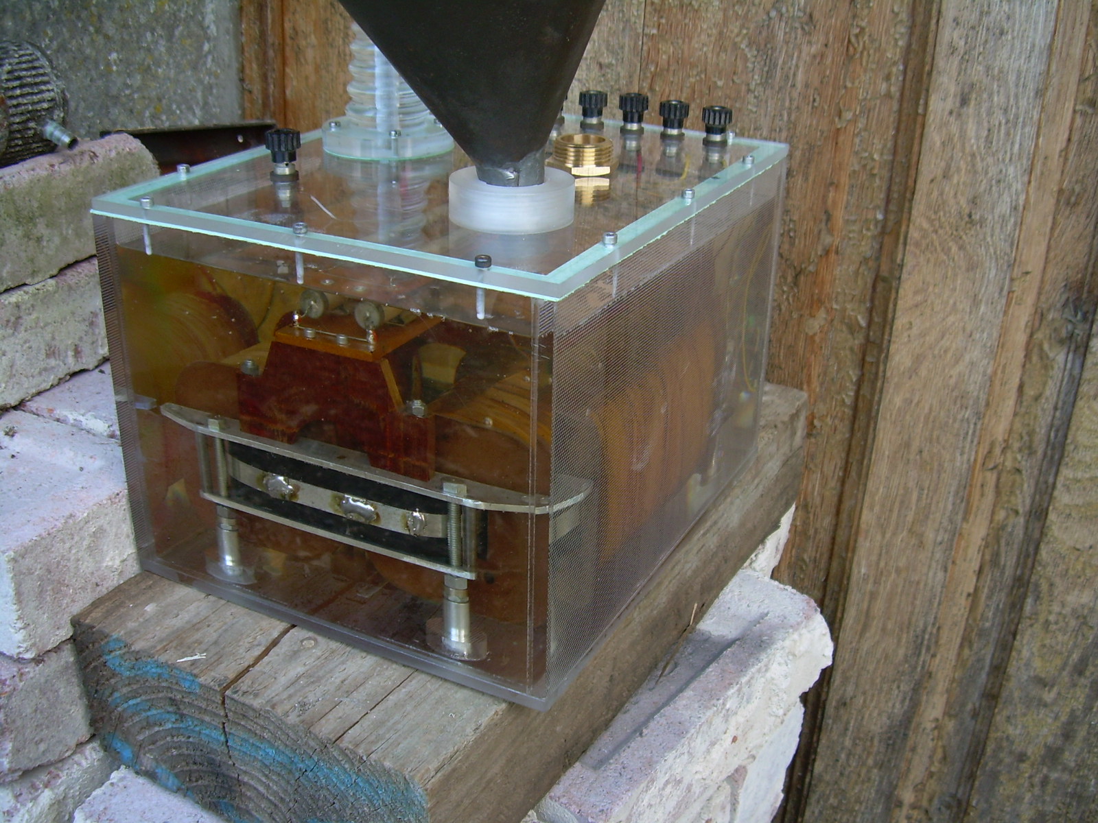

il devait y avoir des lames d’air dans la moulage et vu la difference de constante dielectrique entre l’air et le produit de moulage , le champ electrique c’est concentre dans les lames d’air
prochain coup il faudra envisager une cuve a huile et des sortie plongeant dans l’huile pour eviter l’humidite de surface
Le tout premier montage que j’avais fais avec ce transfo , il était dans de l’huile diélectrique , et je n’ai pas eu de problème
Mais le plexi se désagrège au contact des corps gras
Je devais faire refaire une cuve inox et voila 3 ans que celui qui devait me faire la cuve me fait attendre
J’en ai eu assez d’attendre et j’ai tenté ce montage
Ça à été une erreur
J’ai eu le temps de prendre une photo de l’arc entre les isolateur ( de toute façon , je ne pouvais plus rien toucher )
Et la première version dans l’huile :
S.
