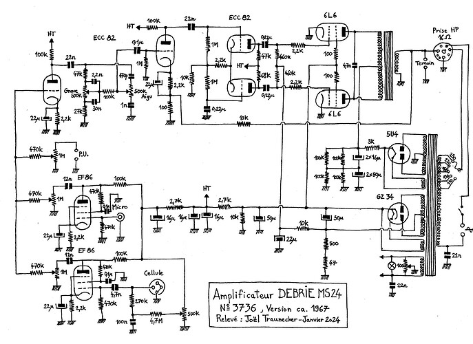

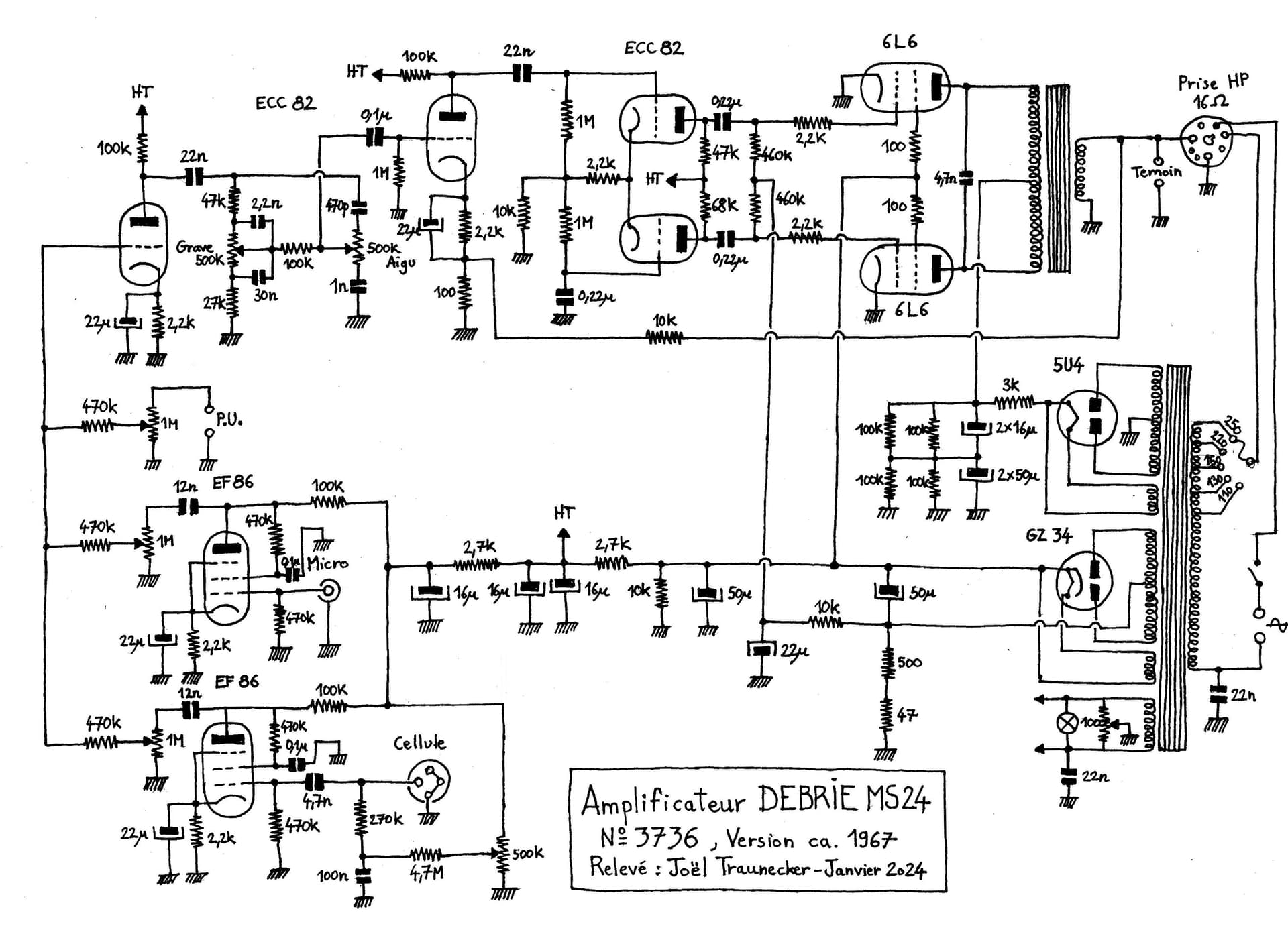

J’ai relevé le schéma de l’ampli MS24, rien que du très classique, mais rien de commun avec le vieux schéma tout octal que l’on trouve sur le net (j’espère ne pas avoir fait d’erreurs) :
Je vais le mettre aussi sur Doctsf.
A bientôt, Joël.

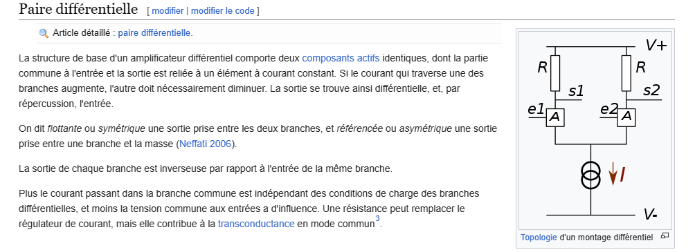

question: comment fonctionne le déphaseur?
C’est un déphaseur de Schmitt classique, Personnellement je n’ai pas encore bien compris le fonctionnement je vais potasser mes anciens bouquins techniques…
