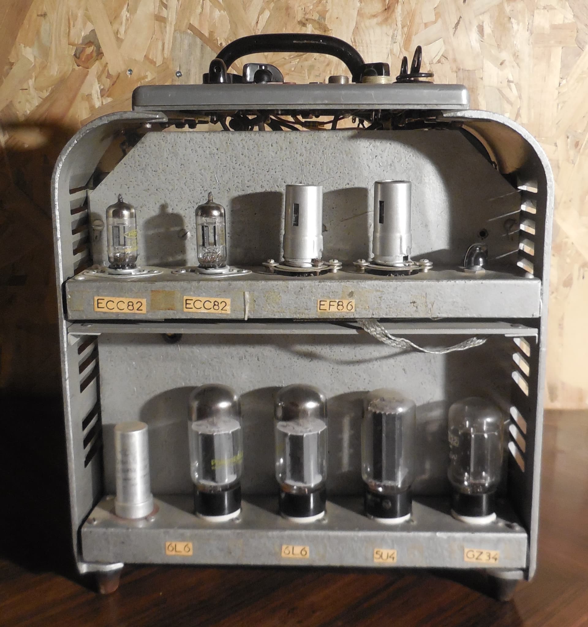

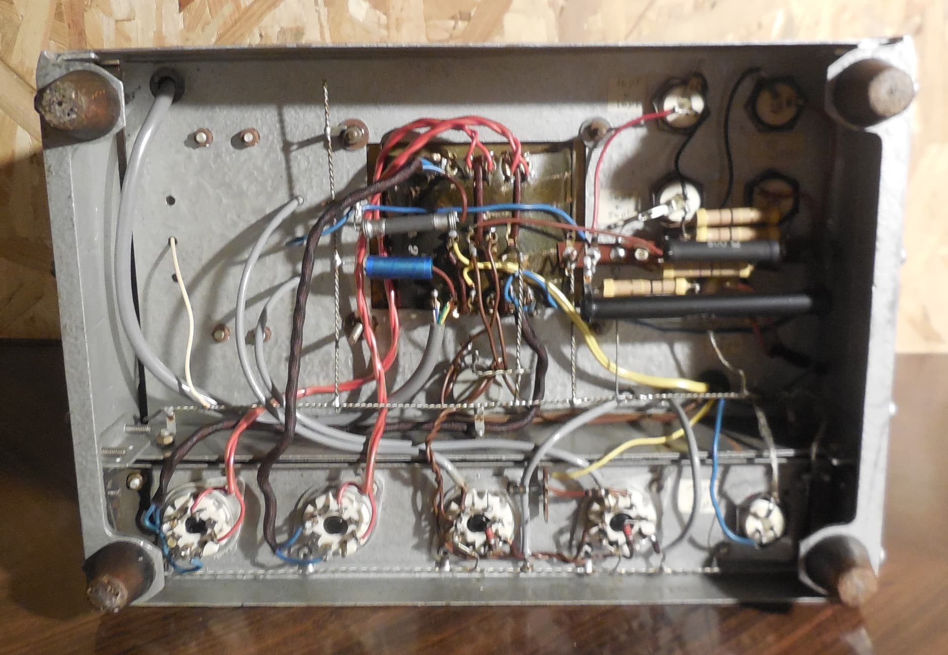

Quelques photos de l’ampli MS24, en superbe état, mais dont il manque malheureusement les panneaux latéraux et de fond. Au passage, je trouve la conception et la fabrication très originale et bien pensée, avec des supports souples pour éviter l’effet microphonique, une structure en aluminium moulé, une bonne séparation de l’alim et des étages d’entrée, etc.
Malgré tout, ça devait sérieusement dater en 1967 !

Pour les panneaux de l’ampli, j’ai bien regardé tes photos, je ne vois pas d’indice de fixation de panneaux latéraux. De l’alu moulé, genre 3mm, et avec ce câblage, c’est du « lourd » voir du militaire !
Cet ensemble mérite une bonne remise en route !
Non, c’était pas cher, 50€ l’ensemble, j’ai pas trop hésité malgré l’encombrement (projo+ampli+HP,+trépieds,etc) !
Je pense que les panneaux latéraux étaient articulés sur des charnières dépendantes du fond. En tous cas, ils n’ont pas été démontés chez Emmaüs car l’ampli était encore emballé dans un vieux sac plastique ficelé. Je suis en tous cas sur qu’ils n’ont pas essayé de le brancher « pour voir ».

EDIT : sur l’ampli il y a deux tubes redresseurs : La GZ et la 5U4. Peut-être deux alimentations séparées pour l’'étage de puissance et le pré-ampli. Là encore c’est du lourd.

Oui, comme l’ont dit les autres, c’est construit « solide comme un tank » et un peu dans l’esprit d’appareils miitaires à tubes …Mais un peu seulement (pas avec autant de précision ni de rigueur)

En ce qui concerne les alimentations H.T : Il y a en effet bien deux secondaires H.T distincts et deux redresseurs HT distincts sur l’ampli BF de puissance Debrie , l’un pour « l’étage de puissance », l’autre pour les « petits étages » ! (Très rare en matos grand public , mais courant en sono pro)
