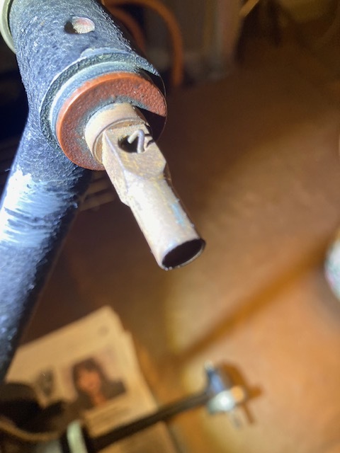

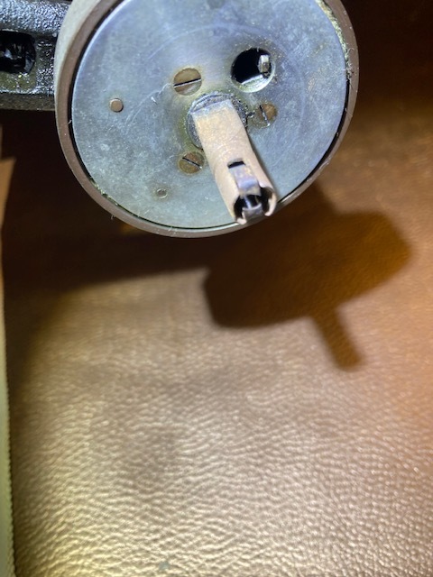

J’aimerais bien avoir une photo des arbres des bobines d’un projecteur en bon état, puisque je restaure actuellement un Debrie modèle C, et j’ai constaté que les verrouillages sont défaillants (voir photos).

ça c’est le modèle économique avec juste une corde à piano tordue, la bobine se clipse
sinon la plupart du temps ce sont des petites languettes qui basculent

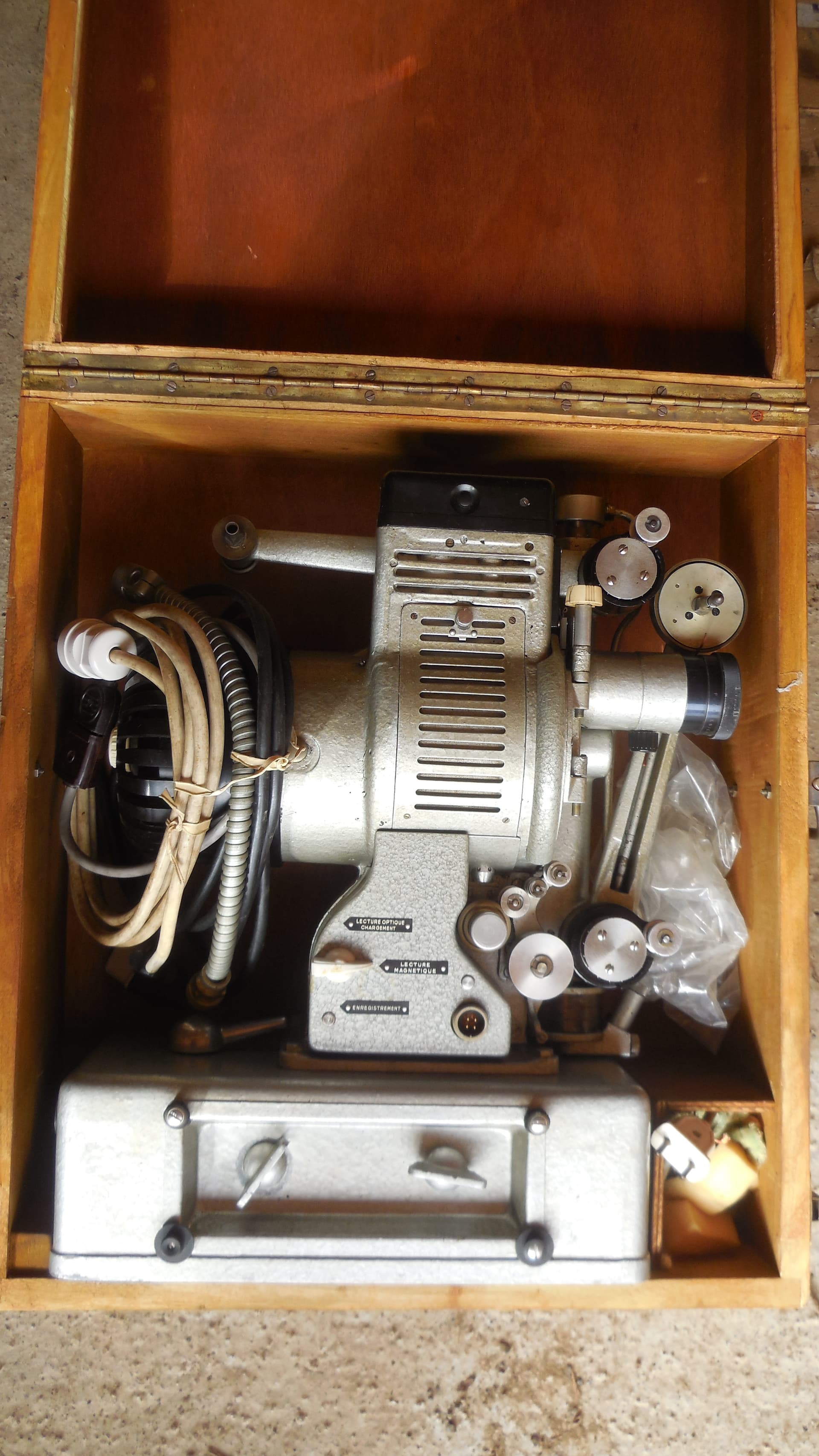

je vais essayer de faire une photo, j’ai trois ou quatre projos 16 mm de marques différentes, mais pas de Debrie (ils sont au grenier)
sinon, sur la photo du bas, j’ai l’impression que l’embrayage à friction du porte-bobine réceptrice a l’air fatigué, sur le mien qui est en liège, c’est complètement usé et à refaire

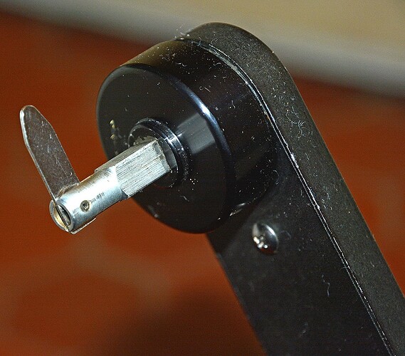

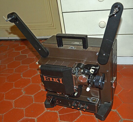

Bon, il y avait cet Eiki pas au grenier mais dans le débarras
c’est une languette qui bascule de 90 degrés avec un ressort à son pied dans l’axe pour le positionner dans l’alignement de l’axe ou perpendiculaire
tous mes projos sont comme ça

Cette solution de la languette est assez bonne, à condition d’être elle même verrouillée en position haute.
Je vais donc faire un peu de mécanique.
Elle se verrouille dans les deux positions
le mot verrouillé est un peu fort, disons maintenue, un doigt suffit pour la manoeuvrer
je pense qu’il y a une bille au bout du ressort, qui maintient la lamelle droite pour enfiler la bobine ou coudée pour la maintenir

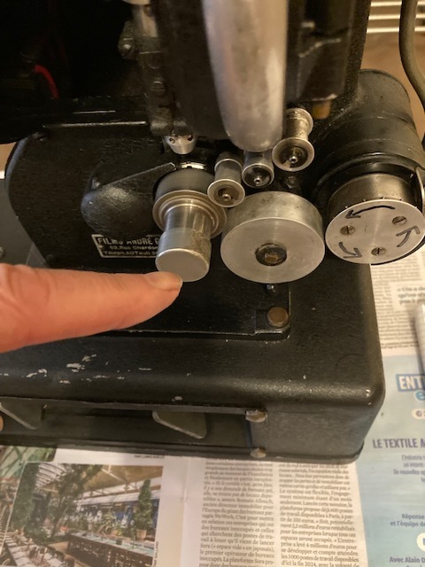

Encore une question sur ce Debrie série C:
L’arbre indiqué par le doigt sur la photo, qui est accouplé à un volant d’inertie, est-il entrainé par le moteur ou par le film qui glisse dessus ?
en général, le galet relié à un volant est entrainé par le film
il sert de régulateur pour éviter le pleurage du son dû à un entrainement plus ou moins régulier
et entre le galet et le volant il devrait y avoir un genre d’embrayage à friction pour qu’au démarrage, vu l’inertie du volant ça puisse patiner sans abimer le film
dès que le volant a atteint sa vitesse, en général en environ cinq secondes, ça ne patine plus
sur certains modèles, un galet intermédiaire lance le volant plus vite et est débrayé dès que le volant a atteint sa vitesse de croisière
